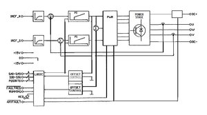

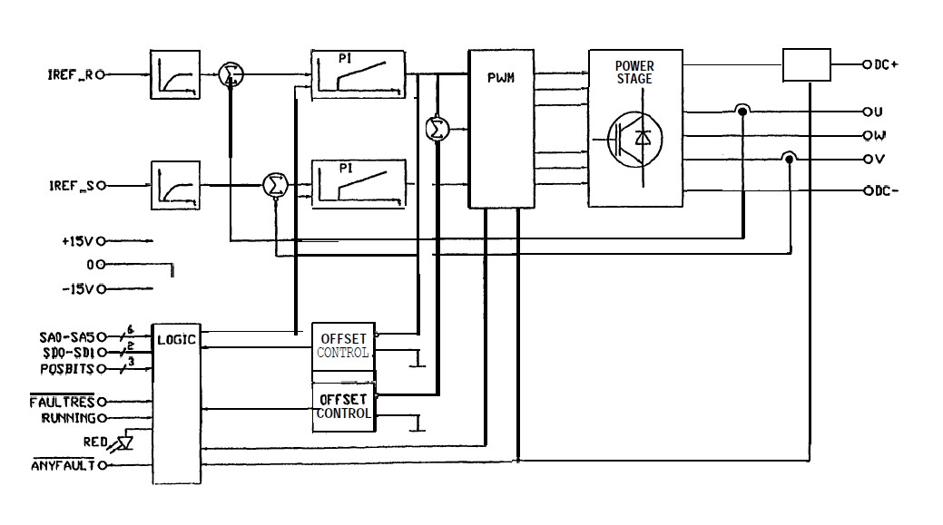

привожу структртурную схему от драйвера
abb S3 drive.jpg (15305 просмотров) <a class='original' href='./download/file.php?id=168659&mode=view' target=_blank>Загрузить оригинал (69.86 КБ)</a>
3 бита POZbits - Это похоже, инфа о положении ротора
6 бит SA0 - вероятно, это исходящая диагностическая информация о текущем токе драйвера. Во всяком случае, на диагностические разъемы можно вывести информацию о токе драйвера (надо будет попробовать...)
а вот что такое SD0/SD1 - ХЗ :thinking:
хотя конечно возможно что это как раз и есть квадрант положения ротора....
Re: Таки запустил динозавра..
odekolon писал(а):а вот что такое SD0/SD1 - ХЗ :thinking:
Похоже на обозначения шин адреса (SA0-SA5) и данных (SD0-SD1)...
odekolon
Сообщения: 1120
Репутация: 361
Настоящее имя: Борис
Сообщение odekolon »
тогда стробы должны быть и(или) ЧипСелект...
хотя, возможно, они опущены...
или адреса как раз используются для дешифровки CS....
хотя это вряд ли. Насколько я понял, номер драйвера определяется его позицией в слотах.
odekolon писал(а):хотя это вряд ли. Насколько я понял, номер драйвера определяется его позицией в слотах.
Ну значит в слотах должны быть соотв. перемычки...
odekolon
Сообщения: 1120
Репутация: 361
Нет. Это значит, что дешифратор (если он есть)находится вне привода. Тогда любую плату можно ставить в любой слот. Что мы и иммем, а шинна привода это просто плата с проводниками, без всяких перемычек.
odekolon писал(а):без всяких перемычек.
Я не имел в виду не какие-то джамперы, это может быть просто специальная разводка шины по слотам, когда на одни и те-же контакты слотов подаются разные уровни (код) в зависимости от позиции слота. И по этому коду привод определяет своё место в жизни.
Этот привод будет не просто готовить. Это просто усилитель тока по сути. Судя по схеме у него 2 задания, которые после задатчиков интенсивности суммируются с ОС потоку и заводятся на ПИ-регуляторы. Таким образом задания задают фазные токи. 2 тока задаем, третий по закону Кирхгофа получается. Загадочные сигналы - вероятно какие-нибудь коэффициенты усиления или режимы работы.
Короче в приводе только контур тока. Причем фазного. Т.е. никаких преобразований Парка/Кларк, даже моментом управлять не получится.

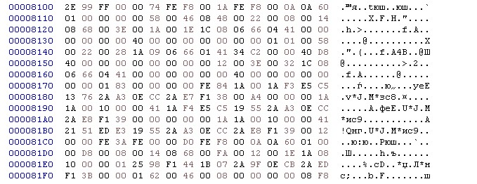

вчера опять ковырялся с роботом....
такой подставы от ABB, не ожидал совсем.
робот работает, но вот готовить программы для него, практически невозможно.... :?
диски, на которые робот пишет программы, несовместимы ни с чем, кроме "фирменной читалки от АВВ" :hehehe:

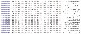

файловой системы, в привычном понимании, нет информация пишется блоками (4 блока на диск) программа может быть в составе этого блока
место где живет программа, я нашел, выглядит примерно так
ABBhex.jpg (13948 просмотров) <a class='original' href='./download/file.php?id=171652&mode=view' target=_blank>Загрузить оригинал (96.34 КБ)</a>
протокол подключения к компьютеру по ком-порту, "засекречен, разработчик расстрелян"
по компорту подкючался, толку нет - глянул осциилографом, подобрал 9600/8bit/parity
все - что удалось узнать, что при попытке подключения к компу(со стороны робота), робот шлет посылки 05x и ждет на них ответ.
ежели кто может помочь с приобретением программ, для подготовки программ, для ABB S3 M93, готов купить...
odekolon писал(а):место где живет программа, я нашел, выглядит примерно так
Я б "сделал" небольшую программку для робота, буквально пару-тройку команд, записал-бы её на диск. Потом что-нибудь изменил-бы в программе и снова записал. - Разницу в "кракозябрах" попытался-бы осознать. И так далее...
odekolon
Сообщения: 1120
Репутация: 361
я именно так и сделал - а иначе откуда мне знать, что прога живет по указанному адресу...
явной корреляции между текстом программы и кракозябрами пока не видно...
