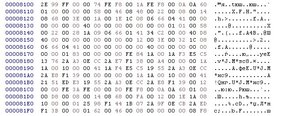

диски, на которые робот пишет программы, несовместимы ни с чем, кроме "фирменной читалки от АВВ" :hehehe:
файловой системы, в привычном понимании, нет информация пишется блоками (4 блока на диск) программа может быть в составе этого блока
место где живет программа, я нашел, выглядит примерно так
ABBhex.jpg (13930 просмотров) <a class='original' href='./download/file.php?id=171652&sid=3af17f42dd6027eec4f013a9cdc5fb9c&mode=view' target=_blank>Загрузить оригинал (96.34 КБ)</a>
протокол подключения к компьютеру по ком-порту, "засекречен, разработчик расстрелян"
по компорту подкючался, толку нет - глянул осциилографом, подобрал 9600/8bit/parity
все - что удалось узнать, что при попытке подключения к компу(со стороны робота), робот шлет посылки 05x и ждет на них ответ.
ежели кто может помочь с приобретением программ, для подготовки программ, для ABB S3 M93, готов купить...

odekolon писал(а):место где живет программа, я нашел, выглядит примерно так
Я б "сделал" небольшую программку для робота, буквально пару-тройку команд, записал-бы её на диск. Потом что-нибудь изменил-бы в программе и снова записал. - Разницу в "кракозябрах" попытался-бы осознать. И так далее...
odekolon
Сообщения: 1120
Репутация: 361
Настоящее имя: Борис
Re: Таки запустил динозавра..
Сообщение odekolon »
я именно так и сделал - а иначе откуда мне знать, что прога живет по указанному адресу...
явной корреляции между текстом программы и кракозябрами пока не видно...
