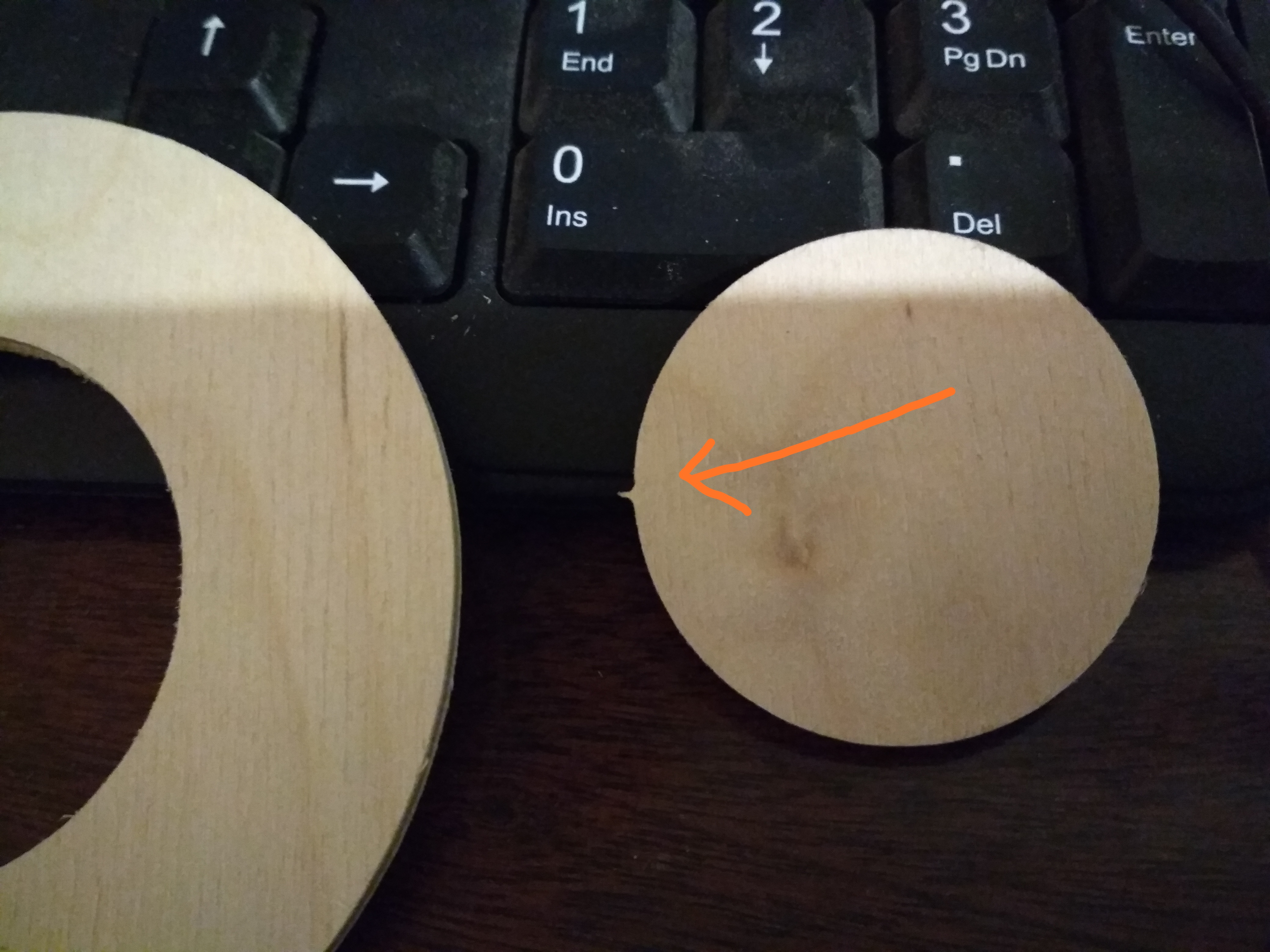

Здравствуйте.Кто ни будь сталкивался с таким? Эту хрень можно было бы шлифовать но там где она срезана остаётся маленькая как бы канавка её ни как не уберешь.
Круг (1435 просмотров) <a class='original' href='./download/file.php?id=167808&mode=view' target=_blank>Загрузить оригинал (2.96 МБ)</a>

Тагир писал(а):Здравствуйте.Кто ни будь сталкивался с таким?

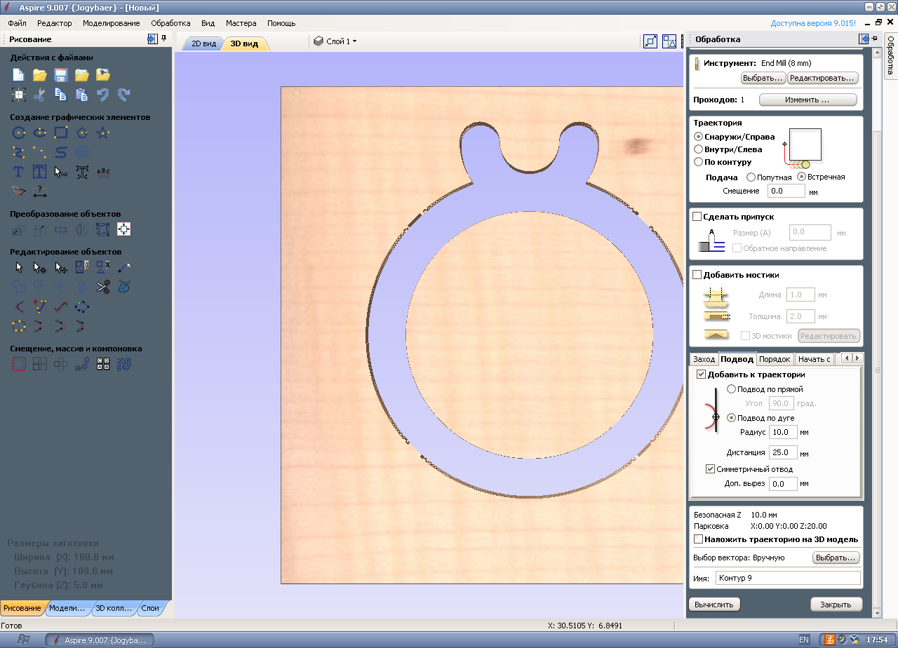

Нужно использовать подвод фрезы.
podvod png.png (1430 просмотров) <a class='original' href='./download/file.php?id=167809&mode=view' target=_blank>Загрузить оригинал (333.38 КБ)</a>

Спасибо.Попробую.Странно то что никаких поводов не использовал и все норм было

Тагир писал(а):Странно то что никаких поводов не использовал и все норм было
Может особенности крепления заготовки? Деталь болтается и появляется след от фрезы.

Точно нет.Я раз пять таких кругов вырезал хорошенько закрепив фанеру. Самому показалось что векторы хоть немного но не смыкаются как бы

Тагир писал(а):закрепив фанеру
Ну так деталь ваша в конце реза от хорошо закреплённого листа отделяется. И фреза её чиркает. Раньше не было, возможно, потому что детали были большие. Иногда деталь так начинает колбасить, что там не то чтобы маленькая ямка, там клок от детали остаётся. Может и фрезу сломать. Перемычку надо ставить, одну, "в начальной точке".

Такое бывает если я даже вырезаю круг диаметром 9 мм. Так то я воспользуюсь вашими советами может это поможет

Начал с лёгкого подвод/отвода, это и помогло.Спасибо!!
