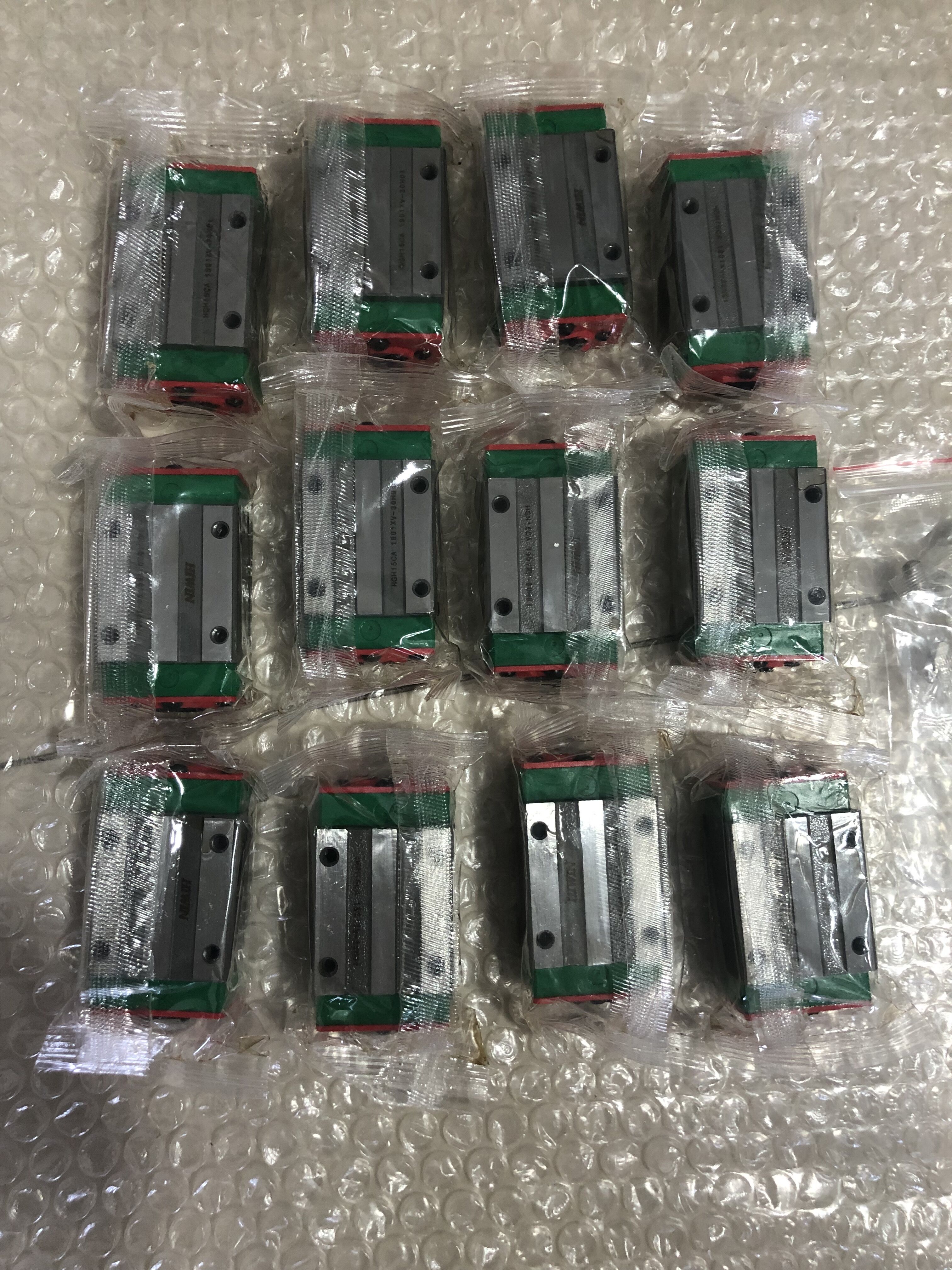

Подскажите , пожалуйста,по комплекту https://ru.aliexpress.com/item/32471709 ... 7c0b1ed93d
Хочу взять для станка из этой темы,только будут ШВП 1610 и поле рабочее 650х900.
У другого китайца заказал каретки 15 Xiwin, написано оригинал, китаец написал:
Кстати, Hiwin был изменить новый стиль продукта, цвет поверхности все светит, старый стиль черный в среднем месте, Хивин сообщил нам, что черный не экологичен, так что это изменится, чтобы быть все сияющим в будущем, просто этим другим, размер и качество все такие же, как и раньше, и это оригинальный бренд Hiwin, не беспокойтесь об этом, обратный также имеет код товара, сторона профиля также имеет логотип Hiwin, Китай сделал не имеет этих. к твоему сведению.не беспокойтесь о бренде, это origial Hiwin. hiwin также будет иметь документ для этого нового стиля тогда.
Стоит верить?
Фото нового стиля кареток на фото.

gess05, ну под эти моторы, если будеш с защитой делать надо панельки со стороны моторов удлинить а то не влезут, ну а по поводу кареток вроде похожи, а стоит ли верить это уже сам решай))) это китайцы)))
