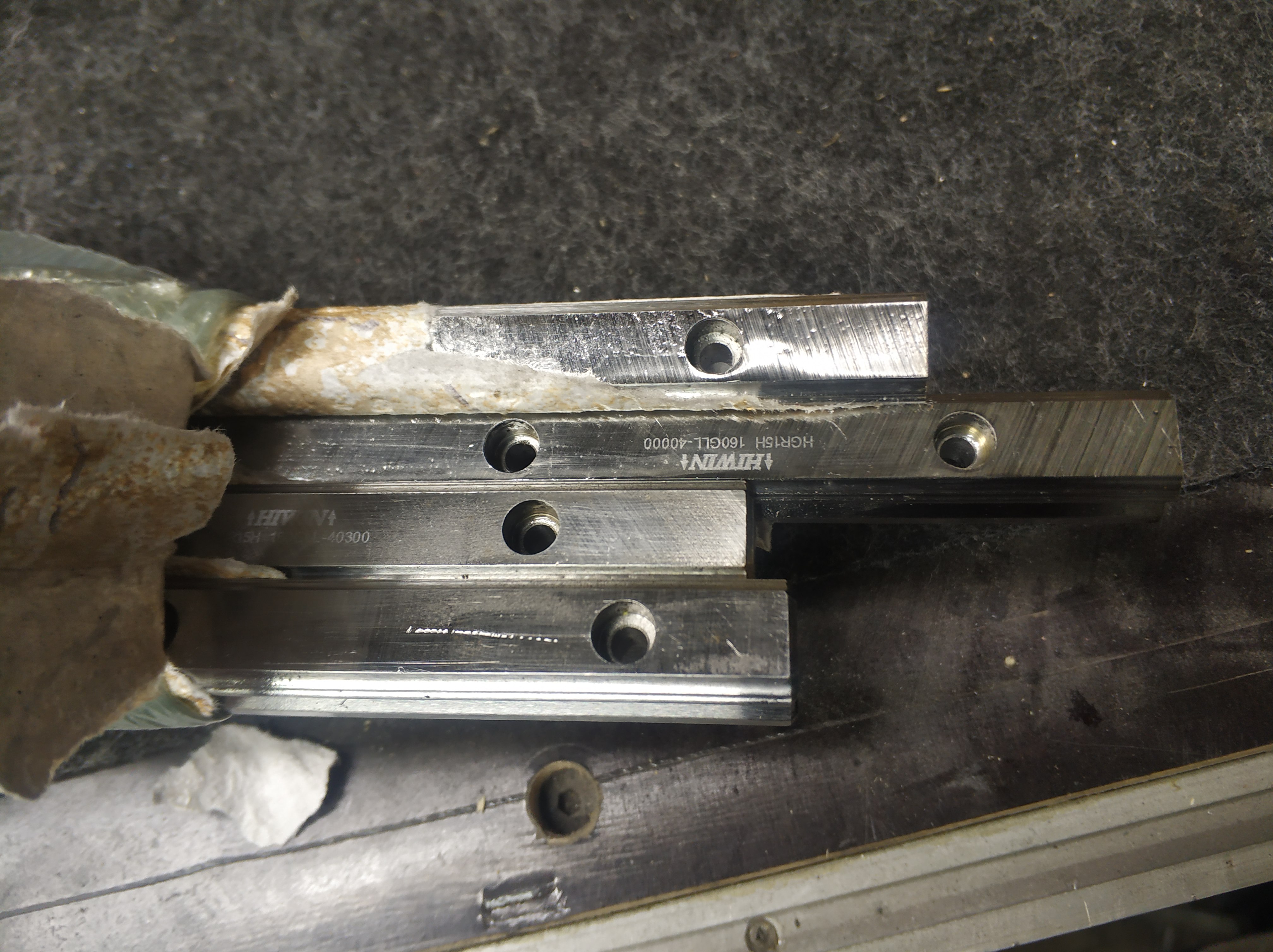

Приехали ништяки от Гены)))
IMG_20190806_062601.jpg (2793 просмотра) <a class='original' href='./download/file.php?id=167275&mode=view' target=_blank>Загрузить оригинал (1.69 МБ)</a>
Рельсы давно лежат уже, вроде не заржавели)))
IMG_20190806_064607.jpg (2793 просмотра) <a class='original' href='./download/file.php?id=167276&mode=view' target=_blank>Загрузить оригинал (1.54 МБ)</a>
Осталось немного добрать в соберизаводе, немного хочу по другому сделать поэтому там не брал пока ничего, и панельки на защиту.
