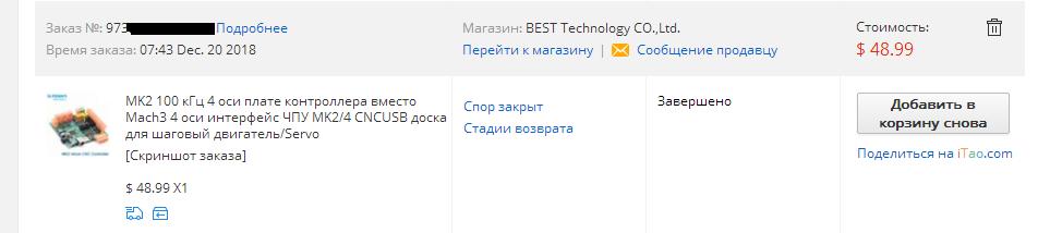

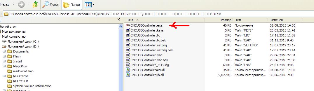

Доброго времени всем! На удивление продавец уже на следующий день прислал рабочий код. Но остались кое какие вопросы. Я однажды уже спрашивал, но никто не ответил, спрошу ещё. Чего чёрт возьми нельзя делать с контроллером чтобы не получить кирпич!!?? Спрашивал чтобы случайно не наступить на грабли, на которые даже слегка принаступил, как я предполагаю, но об этом позже. Напишите пожалуйста как вы влипаете. Что вы делаете. Только не пишите что-то типа - нельзя качать прогу с оф сайта и т.д. Это уже все ежи в округе знают. Чего, конкретно, нельзя, делать??? Как эта х... происходит? Что вы делаете? Как? Я даже вопрос не могу сформулировать, потому что не понимаю не знаю КАААК? Что конкретно вы делаете не так, куда нажимаете... Поделитесь пожалуйста.
А теперь что было у меня.
Когда (полгода назад) получил плату, проверил её, работала. Но не активировал код. Т.к. думал слетит тот что уже установлен (я пользовался МК1), и может будет проблематично снова активировать. Ну и наконец решил поменять свой МК1 на МК2 http://www.cnc-club.ru/forum/viewtopic. ... 20#p479431.
И тут на те, плата не работает. Что ни делаю - USB устройство не опознано и работает неправильно. Забегая наперёд, скажу что причина была в непропае. Крошечный дроссель рядом с входом USB...
Но перед этим пробовал устанавливать все программы которые были присланы с МК2 и те что были вместе с МК1.
И вот запустив файл CNCUSBController.exe из одной из папок

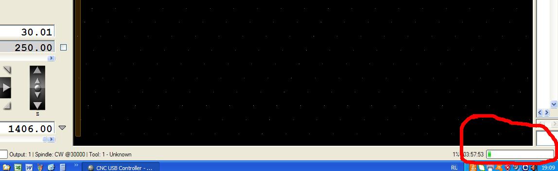

9.JPG (3810 просмотров) <a class='original' href='./download/file.php?id=166651&mode=view' target=_blank>Загрузить оригинал (61.34 КБ)</a>
Стало что-то быстро происходить, насколько я понял неладное. В нижнем правом углу программы
7.JPG (3810 просмотров) <a class='original' href='./download/file.php?id=166652&mode=view' target=_blank>Загрузить оригинал (33.04 КБ)</a>
там где обычно показывается прогресс выполнения обработки стали пробегать прогрессы. Только не кубиками как при обработке, а сплошным заполнением зелёным цветом. ПрогрессЫ потому что несколько раз подряд, с нуля до конца и опять с нуля до конца. Очень быстро, секунды по полторы две каждый раз. На третьем разе я раздуплился и быстро вырубил инет от компа.
Вопрос номер раз - это и была попытка перепрошивки чипа? Если да то это было шитьё или только скачивание с инета прошивки? Вообще как чип прошитый оказывается у людей у которых комп не подключен к инету? Или в самой программе которую нельзя запускать встроен прошивальщик и прошивка и сам инет даже не требуется?
Вопрос два - если это была попытка перепрошивки, не могло ли это "покалечить" чип. Ведь получается прервал прошивку. Или это было только скачивание файлов и перед самой процедурой прошивки было бы сообщение типа - хотите ли вы прошить контроллер?
Вопрос три - Почему тут постоянно говориться о старой программе 2013 г.???
8.JPG (3810 просмотров) <a class='original' href='./download/file.php?id=166654&mode=view' target=_blank>Загрузить оригинал (52.41 КБ)</a>

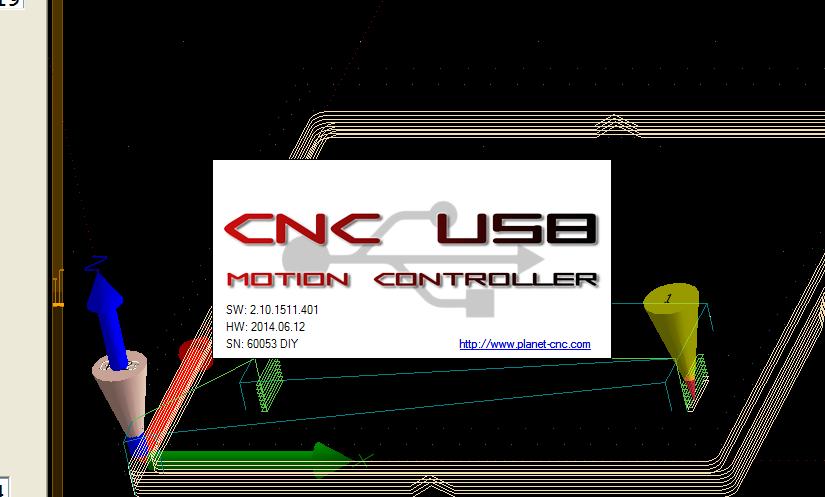

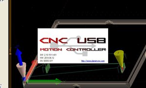

Разве это не 2015 г. прога? Эта же прога у меня была с МК1 ею и пользовался, эту же прислали в числе прочего и с МК2.

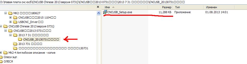

К слову сказать с МК2 прислали и 2013 г. прогу.
10.JPG (3810 просмотров) <a class='original' href='./download/file.php?id=166655&mode=view' target=_blank>Загрузить оригинал (33.42 КБ)</a>
Но вот именно с не й проблемы! сразу пишет на английском что нужно обновиться, чего ессейсно я не делаю.
Вот такие вот, господа-товарисчи, неудобные вопросы. Слабо всё разъяснить? Кто знает, предполагает, сам прошагал по этим граблям, поделитесь пожалуйста своим горьким опытом. Не одному мне будет полезно. Увернен.

perec писал(а): Вот такие вот, господа-товарисчи, неудобные вопросы. Слабо всё разъяснить? Кто знает, предполагает, сам прошагал по этим граблям, поделитесь пожалуйста своим горьким опытом. Не одному мне будет полезно. Увернен.
Попытаюсь в силу своих познаний и опыта.
perec писал(а):Чего чёрт возьми нельзя делать с контроллером чтобы не получить кирпич!!?? .
Отключать МК при перепрошивке, может пострадать загрузчик. При запуске новой версии получаем "полукирпич" ;)
perec писал(а):Вопрос номер раз - это и была попытка перепрошивки чипа? Если да то это было шитьё или только скачивание с инета прошивки? .
А хрен его знает. У меня когда три МК1 перепрошивались, то быстро мигал светодиод на плате, на двух МК2 вроде ничего не мигало, в окно программы даже и не глядел.
perec писал(а):Вообще как чип прошитый оказывается у людей у которых комп не подключен к инету? Или в самой программе которую нельзя запускать встроен прошивальщик и прошивка и сам инет даже не требуется? .
Похоже на то.
perec писал(а): Вопрос два - если это была попытка перепрошивки, не могло ли это "покалечить" чип. Ведь получается прервал прошивку. Или это было только скачивание файлов и перед самой процедурой прошивки было бы сообщение типа - хотите ли вы прошить контроллер?
Все эти нюансы что это было перепрошивка или скачивание 100% знает только автор софта и он явно это все держит в секрете.
perec писал(а): Вопрос три - Почему тут постоянно говориться о старой программе 2013 г.???
Сейчас китайцы клятвенно пишут, что у них работает и прога 2015 года, но у меня на обоих МК2 при запуске их 2015 версии серийник слетел сразу.

Ну давайте еще раз (в 100 наверное) напишу и по шагам постараюсь описать все варианты, если это не будет опять считаться погодой на Марсе. Всех секретных нюансов софта я не знаю, но в общих чертах:
При запуске программы, она сравнивает версии программы и прошивки и заодно проверяет в сети наличие новой версии софта.
1. Контроллер из Китая прошит 2013 прошивкой и поставляется с 2013 программой. При запуске программы сравнивается версия программы и прошивки и заодно проверяется в сети наличие новой версии софта. Если все совпало - работает.
2. Запустили новую программу - программа видит несовпадение со старой прошивкой - из тела программы новая прошивка шьется в чип, со всеми вытекающими (слет номера и демо в 25 шагов).
3. Запустили, допустим, старую программу с новой прошивкой - программа видит несовпадение - будет появляться транспорант обновить версию программы (возможно вплоть до блокировки работы программы, пока не скачаешь и не обновишь).
4.Если в сети есть новая версия, то при запуске будет появляться транспорант обновить версию программы (возможно вплоть до блокировки работы программы, пока не скачаешь и не обновишь).
5. Дергать шнур контроллера на горячую если прошивка пошла тоже не выход - можно получить полностью незапускаемый кирпич.
100% вариант работы (это я уже толдычу в 100 раз!) - использовать китайцами присланную 2013 программу и нетронутый перепрошивкой чип, можно с интернетом (китайцы подправили/убрали в старой программе транспорант при проверке через интернет новых версий). При всех остальных вариантах несовпадения - программа+чип+ интернет = "приключения".
Нюансы/догадки -
Запуск новой программы даже без подключенного контроллера и интернета где-то сохраняется в компе и потом запустив старый комплект 2013+2013 отметка сохраняется и в чипе (Eeprom) и все равно возможны "приключения".
Не каждая версия программы перепрошивает чип (есть версии просто с исправленными багами, а прошивку не трогает), но полагаю каждая версия прописывает в комп и Eeprom свою "бяку".
Лицензионные ключи бывают разных видов и длинн - типа отдельные платные, OEM, системные.

Тут, видимо, нужно внести поправку. Присылают прогу 2015 г. Выше в посте 891 я скрин выложил. Я МК2 купил вконце 2018 г.
12.JPG (3565 просмотров) <a class='original' href='./download/file.php?id=166803&mode=view' target=_blank>Загрузить оригинал (23.57 КБ)</a>

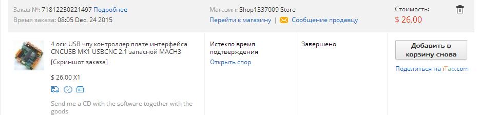

МК1 покупал в конце 2015 г.
11.JPG (3565 просмотров) <a class='original' href='./download/file.php?id=166804&mode=view' target=_blank>Загрузить оригинал (24.51 КБ)</a>
С обоими была прога 2015 г. и успешно работает. На русском.
