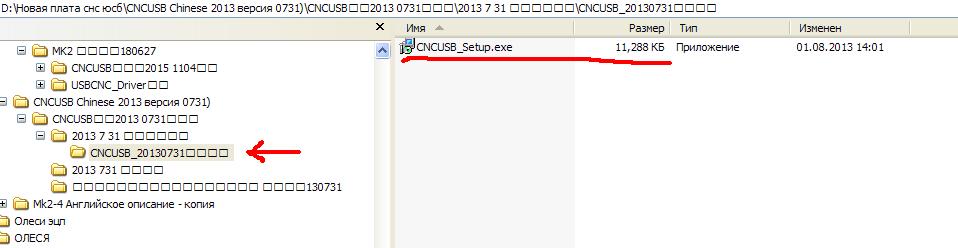

Тут, видимо, нужно внести поправку. Присылают прогу 2015 г. Выше в посте 891 я скрин выложил. Я МК2 купил вконце 2018 г.
12.JPG (3954 просмотра) <a class='original' href='./download/file.php?id=166803&sid=97de86e3483c063af9e89eb5f9e04388&mode=view' target=_blank>Загрузить оригинал (23.57 КБ)</a>
МК1 покупал в конце 2015 г.
11.JPG (3954 просмотра) <a class='original' href='./download/file.php?id=166804&sid=97de86e3483c063af9e89eb5f9e04388&mode=view' target=_blank>Загрузить оригинал (24.51 КБ)</a>
С обоими была прога 2015 г. и успешно работает. На русском.
С МК2 в куче прислали и 2013 г. прогу. Но она призапуске и подключении контроллера выдаёт сообщение что нужно обновить. Но прогу или прошивку я чёт даже не вникал. По-быстрому отмену нажал.
И ещё какую-то ерунду прислали. Что это я так и не понял. Выкладываю сюда. Кому интересно скачайте посмотрите. При запуске экзешника то ли прошивка пошла у меня, то ли скачивание чего-то..
