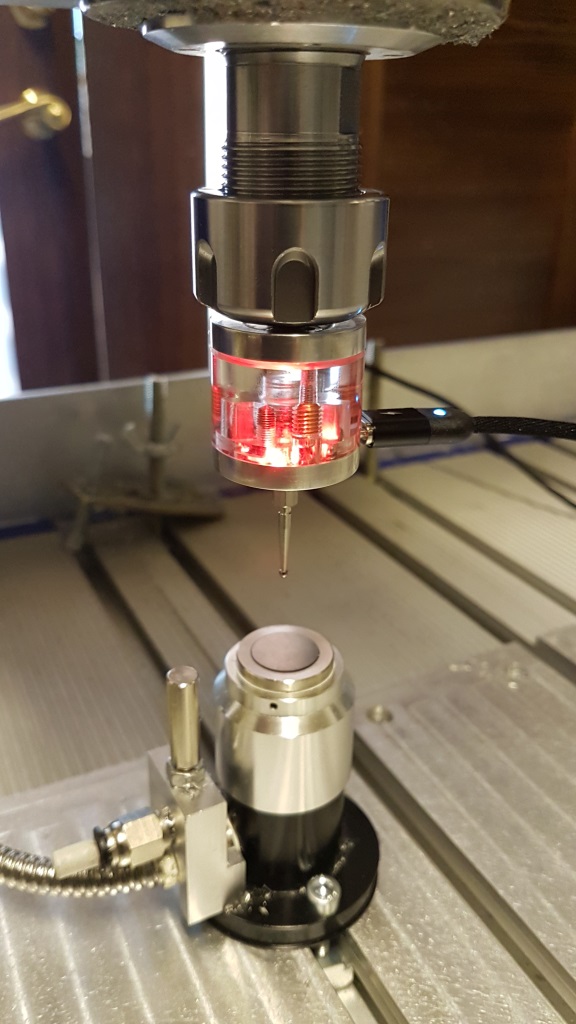

Здравствуйте, пытаюсь подключить Vers PR к 7i76. Контакт "to controller" подключил к hm2_5i25.0.7i76.0.0.input-04 , 5v и ground к TB2 19 и 24. Между VCC и сигнальным припаял сопротивление из комплекта (4.7к)
строчки "net probe-in <= hm2_5i25.0.7i76.0.0.input-04" и "net probe-in => motion.probe-input" в HAL присутствуют.
При подключении проб загорается, при нажатии меняет цвет на красный. А изменения состояния пина не происходит.
Подскажите, что я делаю неправильно?

AlekseySP писал(а):При подключении проб загорается, при нажатии меняет цвет на красный. А изменения состояния пина не происходит.
Исходя из этого обзаца документации 7i76
FIELD INPUT CHARACTERISTICS
The 7I76E field inputs have a nominal input resistance of 20K Ohms to field power
ground. 7I76E inputs sense positive input voltages above a preset threshold. For best
general purpose use, default input threshold is 50% of the field power supply voltage with
10% hysteresis. That is with a 24V field voltage an input must be brought to 60% of 24V
= 14.4V to be sensed as high and then brought to 40% of 24V = 9.6V to be sensed as low.
These accurate thresholds and hysteresis allow high speed field signal detection while
maintaining excellent noise immunity.
и этой рекомендации
mesa_inputs.JPG (2489 просмотров) <a class='original' href='./download/file.php?id=166607&mode=view' target=_blank>Загрузить оригинал (351.84 КБ)</a>
попробуйте подтягивающий резистор из комплекта подключить к TB1 Pin1 +24v.

Видно не судьба. Спалил. Подал 12 вольт. вскрытие показало версия 4.3 (3-5 вольт)

AlekseySP писал(а):Видно не судьба. Спалил. Подал 12 вольт. вскрытие показало версия 4.3 (3-5 вольт)
Я сегодня новый центроискатель подключал... Итог печальный:((
У вас похожая ситуация?
20190721_200407.jpg (2414 просмотров) <a class='original' href='./download/file.php?id=166610&mode=view' target=_blank>Загрузить оригинал (137.48 КБ)</a>

До сего момента, общался с производителем центроискателя по почте, не хотел поднимать шум, т.к. производитель заменил мне ЦИ (выслал мне новый), старый отправил в Минск обратно на экспертизу (разбор полетов).
Но, т.к. и второй центроискатель - тоже умер... то я уже ни знаю, что я делаю не правильно, давайте по порядку.
Первый центроискатель:
подключил центроискатель вначале дома при помощи батарейки 9V используя переходник (PNP NO) как я понял. Все заработало, центроискатель светился зеленым, при отклонении стилуса загорался красным. На контакте OUT (который ведет на контроллере в клемму PROBE) было 0v и при замыкании отклонении стилуса - подавалось +9V.
У меня еще 2 датчика подсоединены параллельно (высоты инструмента и нуля по Z) которые работают следующим образом:
у меня на контроллере 2 клеммы +12V и PROBE, при замыкании которых на компьютере загорается пин DIGITIZE... и все работает.
Теперь подключил датчик, контакты не путал..., черный на GND, красный на 12v зеленый на PROBE..., датчик-переходник светится, кабель магнитный светится, и у центроискателя светится только маленький красный огонек, а на нажатие стилуса более не реагирует.
2019_06_01 00-07.jpg (2400 просмотров) <a class='original' href='./download/file.php?id=166613&mode=view' target=_blank>Загрузить оригинал (39.83 КБ)</a>
Снял центроискатель, подключил дома с помощью батарейки, более не работает как ранее, зеленым не светится, а горит красный огонек... нa нажатия не реагирует...
20190531_224815-2.jpg (2400 просмотров) <a class='original' href='./download/file.php?id=166612&mode=view' target=_blank>Загрузить оригинал (174.21 КБ)</a>

Получил взамен новый центроискатель, подключил также, запитал к плате - все заработало - горит зеленым, при нажатии на стилус - загорается красным. ВСЕ ОК - подумал я...
Отсоеденил кабель, вставил центроискатель в шпиндель, подключил кабель - и на тебе, такой же результат, как и с первым центроискателем! горит красным, греется. На нажатия - не реагирует. В MACH3 digitize активно, даже если отсоединить кабель от ЦИ. Горит до тех пор, пока плату переходник не выключишь микро выключателем.
Картина такая:
20190721_200407.jpg (2400 просмотров) <a class='original' href='./download/file.php?id=166614&mode=view' target=_blank>Загрузить оригинал (137.48 КБ)</a>
Датчики высоты инструмента и датчик привязки по Z - по прежнему работают идеально.
Много букв, и может читающим не совсем понятно, но я не знаю, в чем проблема.
Может ихний переходник как-то глючит?

Hugo писал(а):У меня еще 2 датчика подсоединены параллельно (высоты инструмента и нуля по Z) которые работают следующим образом:
подозреваю, что дело в этом... Какой-то из датчиков держит активный ноль (подтяжка к земле), а другой датчик в это время выдаёт +9..12В (подтяжка к питанию) - получается КЗ.
В таких случаях нужно подключать через диоды.
