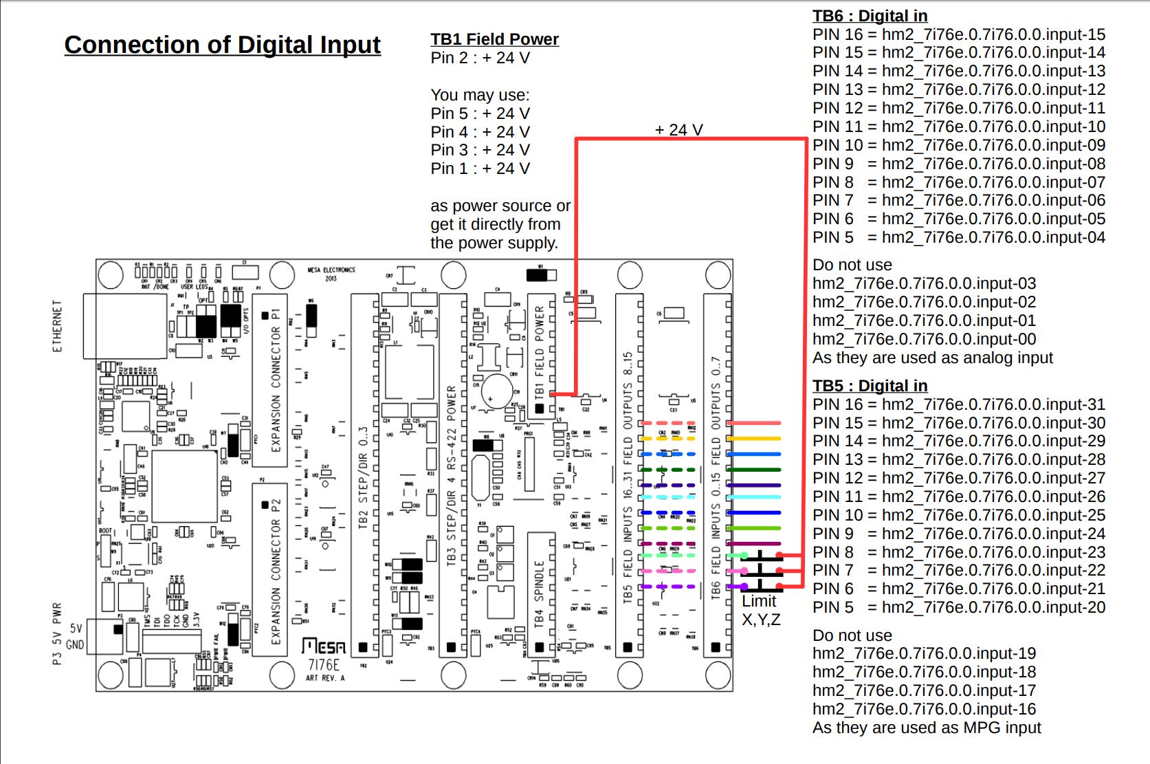

Здравствуйте, пытаюсь подключить Vers PR к 7i76. Контакт "to controller" подключил к hm2_5i25.0.7i76.0.0.input-04 , 5v и ground к TB2 19 и 24. Между VCC и сигнальным припаял сопротивление из комплекта (4.7к)
строчки "net probe-in <= hm2_5i25.0.7i76.0.0.input-04" и "net probe-in => motion.probe-input" в HAL присутствуют.
При подключении проб загорается, при нажатии меняет цвет на красный. А изменения состояния пина не происходит.
Подскажите, что я делаю неправильно?

AlekseySP писал(а):При подключении проб загорается, при нажатии меняет цвет на красный. А изменения состояния пина не происходит.
Исходя из этого обзаца документации 7i76
FIELD INPUT CHARACTERISTICS
The 7I76E field inputs have a nominal input resistance of 20K Ohms to field power
ground. 7I76E inputs sense positive input voltages above a preset threshold. For best
general purpose use, default input threshold is 50% of the field power supply voltage with
10% hysteresis. That is with a 24V field voltage an input must be brought to 60% of 24V
= 14.4V to be sensed as high and then brought to 40% of 24V = 9.6V to be sensed as low.
These accurate thresholds and hysteresis allow high speed field signal detection while
maintaining excellent noise immunity.
и этой рекомендации
mesa_inputs.JPG (3056 просмотров) <a class='original' href='./download/file.php?id=166607&mode=view' target=_blank>Загрузить оригинал (351.84 КБ)</a>
попробуйте подтягивающий резистор из комплекта подключить к TB1 Pin1 +24v.

Видно не судьба. Спалил. Подал 12 вольт. вскрытие показало версия 4.3 (3-5 вольт)
