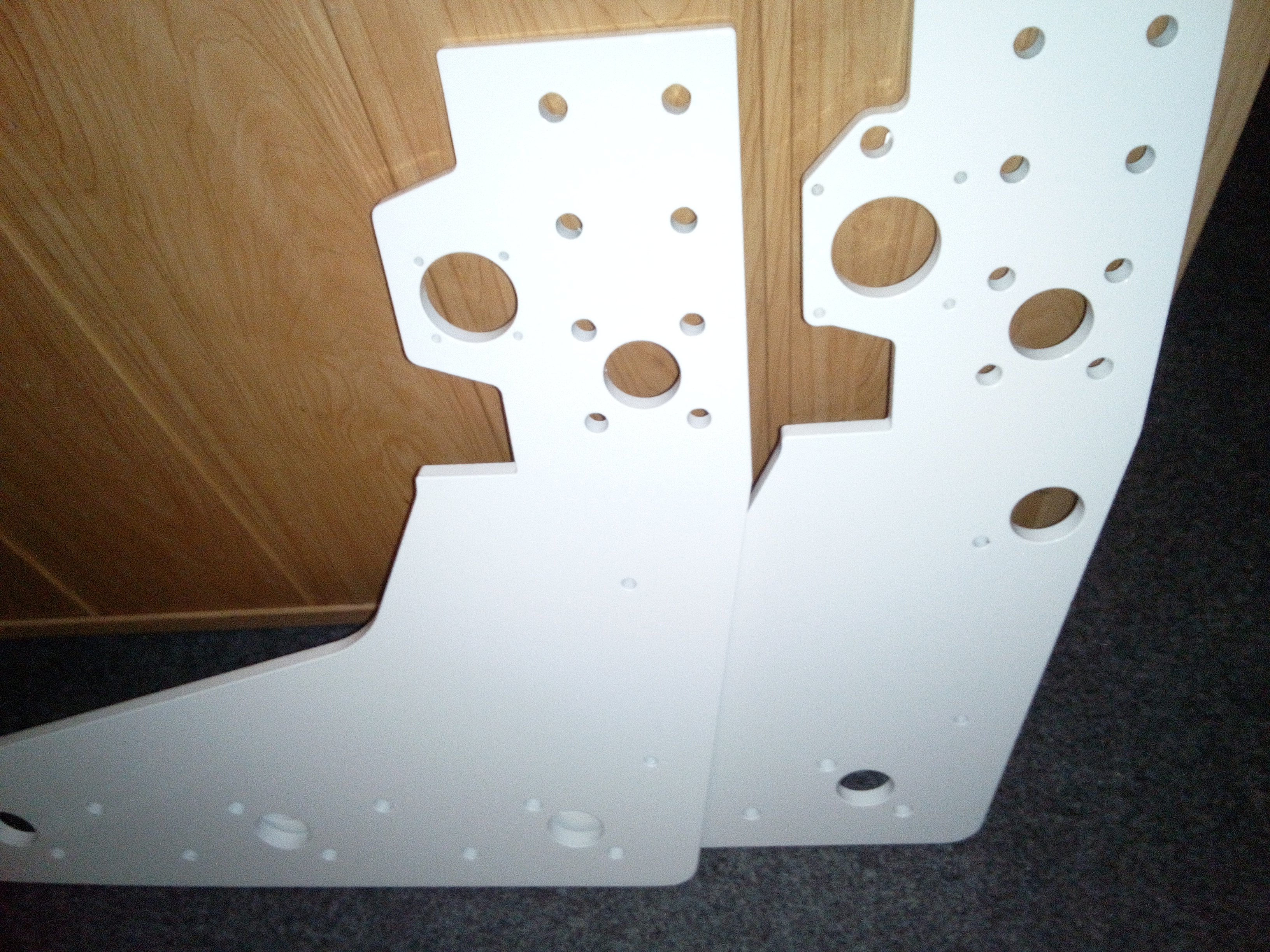

Пришли сегодня с лазерной резки и покраски 2 боковины портала (старые решил переделать). Качество отличное, нет волны от реза, летали перед покраской обработали, отверстия по сверлили все и того диаметра. Резьбу буду нарезать сам). Делали относительно долго, но сделали качественно.
