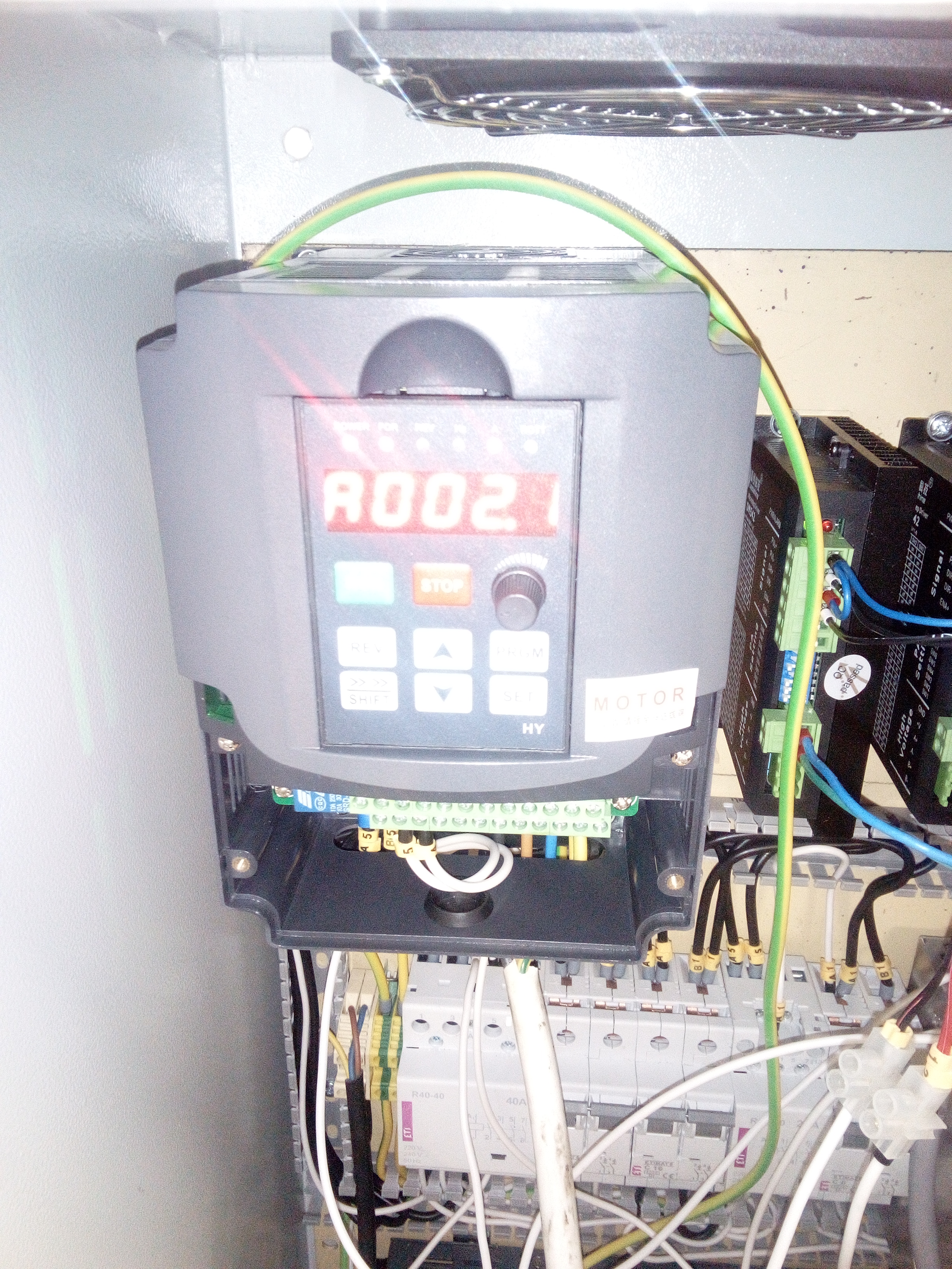

Начал сборку шкафа управления. Система ncstudio. Подключил, настроил шаговики и шпиндель. Произвел предварительную обкатку двигателя шпинделя. Также собрал на коленке систему охлаждения. Есть большие претензии к работе помпы, шумит громче шпинделя. Наверно буду искать что-то потише.

Заменил помпу на SysCooling SC-P60A. По сравнению с предыдущим вариантом это небо и земля. Помпу не слышно вообще,слышу только вентиляторы. Подключал без PWM, просто подключил 12В. Как я понимаю помпа работает на максимальных оборотах в таком варианте.
