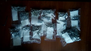

Что уже есть:
1. Фрезерованные детали (получены от frezeryga, нормально дошло из РФ в Украину через EMS)
2. Основной крепеж (часть позиций не было в наличии, жду появления. Покупал в METALVIS у себя в городе)

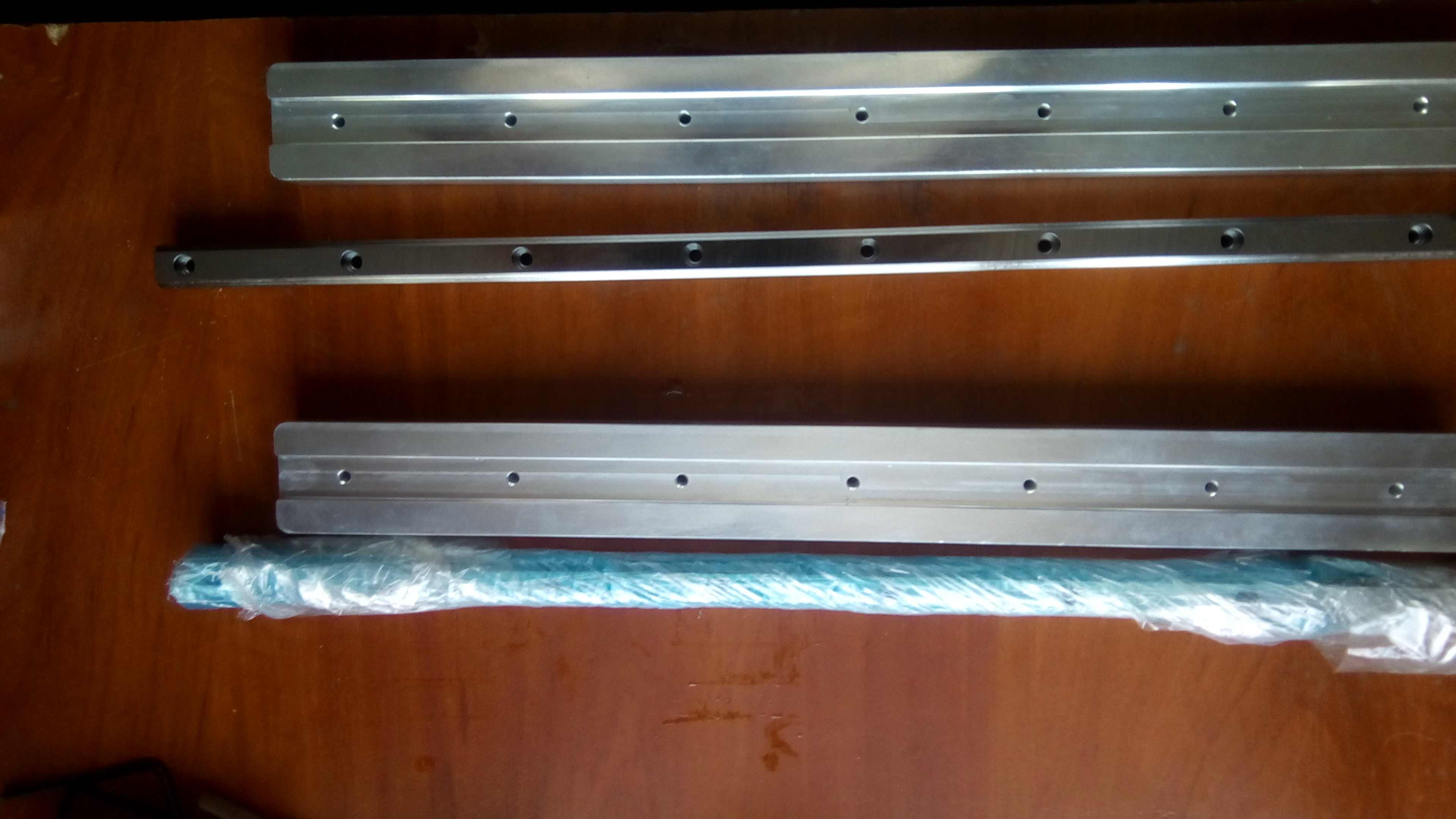

3. Каретки и направляющие (купил в Linear - е, сработали оперативно, порезали в допуск +-2мм. Края реза немного прикалены и требую дополнительной обработки)
каретки.jpg (24639 просмотров) <a class='original' href='./download/file.php?id=144686&sid=32b4987ffb70efaa6db0d545800f1eed&mode=view' target=_blank>Загрузить оригинал (2.94 МБ)</a>

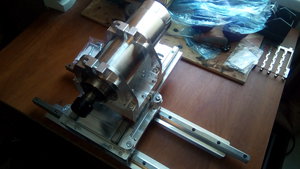

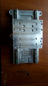

Начал делать предварительную сборку узлов.
На фото ось Z без ШВП и опор сбоку вид сбоку и сверху
Zсбоку.jpg (24632 просмотра) <a class='original' href='./download/file.php?id=144695&sid=32b4987ffb70efaa6db0d545800f1eed&mode=view' target=_blank>Загрузить оригинал (2.23 МБ)</a>
Y+Z.jpg (24632 просмотра) <a class='original' href='./download/file.php?id=144703&sid=32b4987ffb70efaa6db0d545800f1eed&mode=view' target=_blank>Загрузить оригинал (1.84 МБ)</a>

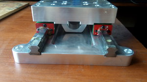

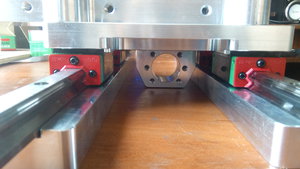

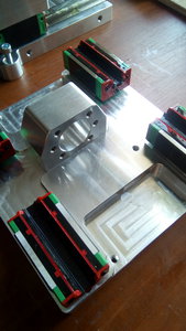

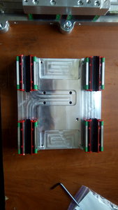

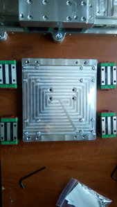

Немного фото сборки оси Y
плита У+каретки.jpg (24632 просмотра) <a class='original' href='./download/file.php?id=144698&sid=32b4987ffb70efaa6db0d545800f1eed&mode=view' target=_blank>Загрузить оригинал (2.24 МБ)</a>
плита У с каретками.jpg (24632 просмотра) <a class='original' href='./download/file.php?id=144697&sid=32b4987ffb70efaa6db0d545800f1eed&mode=view' target=_blank>Загрузить оригинал (1.99 МБ)</a>
Плита Y в сборе
плита У с каретками + держатель гайки.jpg (24632 просмотра) <a class='original' href='./download/file.php?id=144699&sid=32b4987ffb70efaa6db0d545800f1eed&mode=view' target=_blank>Загрузить оригинал (2.21 МБ)</a>
Устанавливаем рельсы в проставки
направляющие У.jpg (24632 просмотра) <a class='original' href='./download/file.php?id=144700&sid=32b4987ffb70efaa6db0d545800f1eed&mode=view' target=_blank>Загрузить оригинал (1.92 МБ)</a>
и одеваем на каретки
плита У + напр.jpg (24632 просмотра) <a class='original' href='./download/file.php?id=144701&sid=32b4987ffb70efaa6db0d545800f1eed&mode=view' target=_blank>Загрузить оригинал (209.97 КБ)</a>
Присоединяем ось Z
У+Z.jpg (24632 просмотра) <a class='original' href='./download/file.php?id=144704&sid=32b4987ffb70efaa6db0d545800f1eed&mode=view' target=_blank>Загрузить оригинал (2.22 МБ)</a>
Убеждаемся, что держатель гайки не будет цеплять в будущем за профиль
Y+Z сбоку.jpg (24632 просмотра) <a class='original' href='./download/file.php?id=144702&sid=32b4987ffb70efaa6db0d545800f1eed&mode=view' target=_blank>Загрузить оригинал (2.67 МБ)</a>

В процессе окончательной сборки все винты планирую посадить на фиксатор резьбы. Вопрос какой выбрать? (высокой, низкой или средней прочности)
Re: По проекту "Мелкий станочек 300х200х100" от frezeryga
Средний. У меня локтайт 243.

Сообщение AlexVlg »
Крепёж, вроде, не высокого класса прочности. Нормально будет?
Kuzma30
Сообщения: 112
Зарегистрирован: 23 янв 2013, 19:00
Репутация: 32
Откуда: Украина, Винница
Сообщение Kuzma30 »
Крепеж класса 8.8.

Сообщение Kuzma30 »
Максим, нашел крепеж класса 8.8 но с покрытием цинком и 10.9, но без покрытия. Какой брать?
8.8 должно хватить если все по честному.

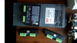

Планирую взять
Цифровой драйвер DM542 Leadshine
Шаговый двигатель 23HS6430 3A 1.1N.m
Какой БП посоветуете взять, на какое напряжение? (есть на выбор 24 36 48В)
iMaks-RS
Сообщения: 1692
Репутация: 205
Настоящее имя: Maks
Откуда: От туда.
Сообщение iMaks-RS »
расчет максимального напряжения двигателя в зависимости от индуктивности - http://www.cnc-club.ru/forum/viewtopic. ... 75&p=12503 согласно этим данным, предел 48В. Драйвер на 50В. Возможно имеет смысл взять БП на 48В, и подстроенчником выставить минимум.. у меня 42В. Блок питания - этот. Качество пайки отвратное.. похоже была низкая волна припоя.. дроссель держался на соплях.. отзыв там есть.

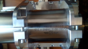

Пришли 16кг электроники :)
Шпиндель с водяным охлаждением (2.2кВт) и насосом (4л/мин, 12В питание) к нему
шпиндель1.jpg (23979 просмотров) <a class='original' href='./download/file.php?id=145067&sid=32b4987ffb70efaa6db0d545800f1eed&mode=view' target=_blank>Загрузить оригинал (2.17 МБ)</a>
шпиндель2.jpg (23979 просмотров) <a class='original' href='./download/file.php?id=145068&sid=32b4987ffb70efaa6db0d545800f1eed&mode=view' target=_blank>Загрузить оригинал (2.19 МБ)</a>
насос (2).jpg (23979 просмотров) <a class='original' href='./download/file.php?id=145063&sid=32b4987ffb70efaa6db0d545800f1eed&mode=view' target=_blank>Загрузить оригинал (2.23 МБ)</a>

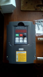

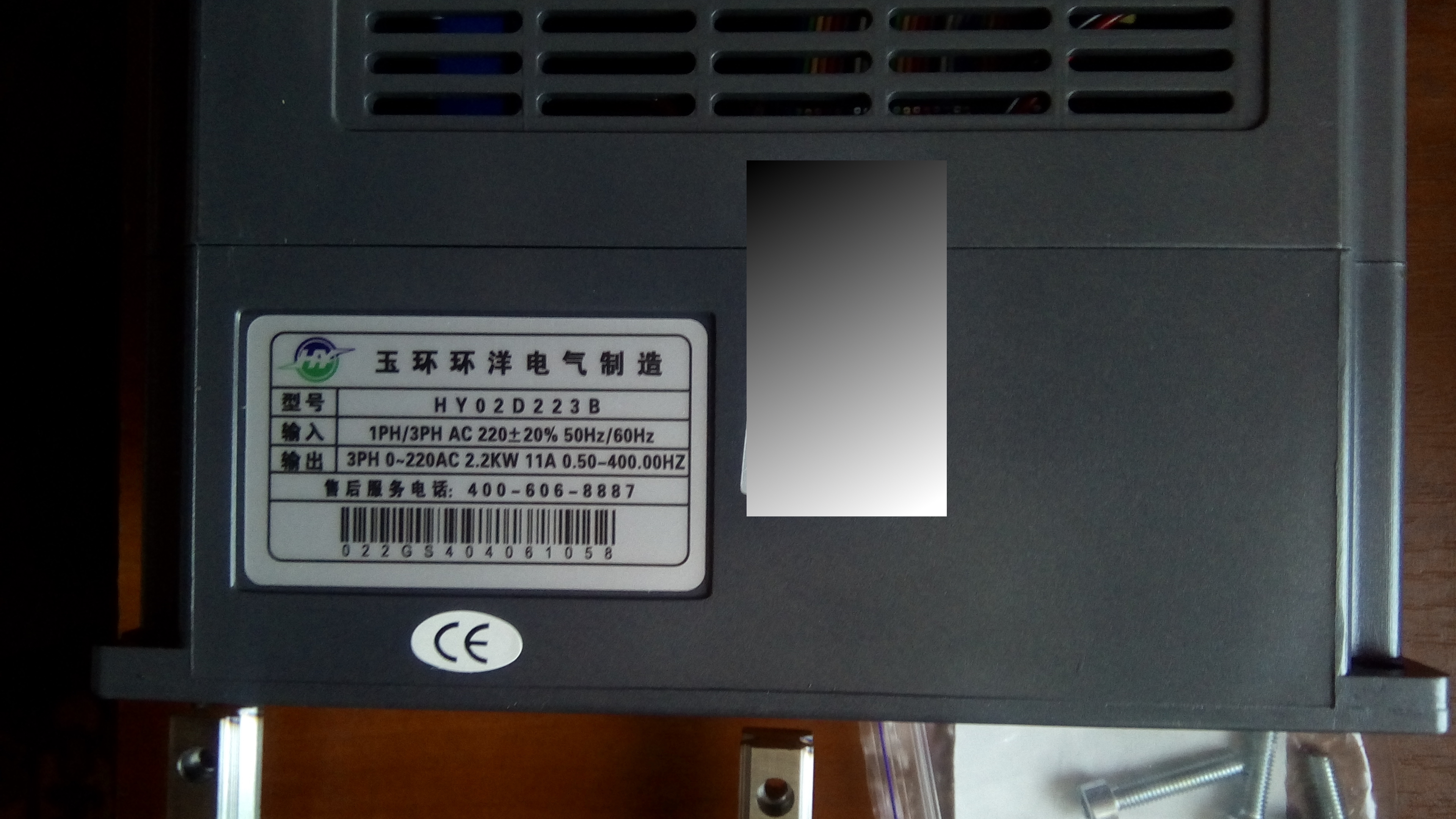

+ привод шпинделя
приводверх.jpg (23979 просмотров) <a class='original' href='./download/file.php?id=145065&sid=32b4987ffb70efaa6db0d545800f1eed&mode=view' target=_blank>Загрузить оригинал (2.06 МБ)</a>
приводбок.jpg (23979 просмотров) <a class='original' href='./download/file.php?id=145064&sid=32b4987ffb70efaa6db0d545800f1eed&mode=view' target=_blank>Загрузить оригинал (3.13 МБ)</a>

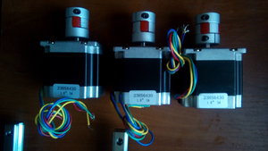

Шаговики с муфтами
ШД.jpg (23979 просмотров) <a class='original' href='./download/file.php?id=145066&sid=32b4987ffb70efaa6db0d545800f1eed&mode=view' target=_blank>Загрузить оригинал (2 МБ)</a>
БП на 1кВт 48В и драйвера к шаговикам
БП+контролерШД.jpg (23979 просмотров) <a class='original' href='./download/file.php?id=145061&sid=32b4987ffb70efaa6db0d545800f1eed&mode=view' target=_blank>Загрузить оригинал (3.58 МБ)</a>

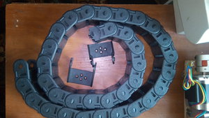

Ну и черная змейка кабельканала
кабельканал.jpg (23979 просмотров) <a class='original' href='./download/file.php?id=145062&sid=32b4987ffb70efaa6db0d545800f1eed&mode=view' target=_blank>Загрузить оригинал (2.92 МБ)</a>
К системе охлаждения шпинделя нужно докупить радиатор и расширительный бачок. Интересует их параметры (размер радиатора и объем бачка). Радиатор буду брать от СВО компьютерной.
Kuzma30
Сообщения: 112
Репутация: 32
Сообщение Kuzma30 »
Максим (frezeryga), в своей теме вы говорили про необходимость радиатора и расширительного бачка для системы охлаждения шпинделя. Интересует их параметры (размер радиатора и объем бачка). Радиатор буду брать от СВО компьютерной есть варианты от 120*120 до 360х120мм.
240*120 берите. Или больше. Но у Макса вроде такой.
жэсть, 65 баксов.
я за 8 баксов купил емкость, за 13 баксов купил антифриз 6л и 5 л дистилята. Шланг 7 баксов 15 метров. Вот и вся система охлаждения. При том, что не надо будет сидеть и думать, а не засорился ли мой радиатор стружкой....
