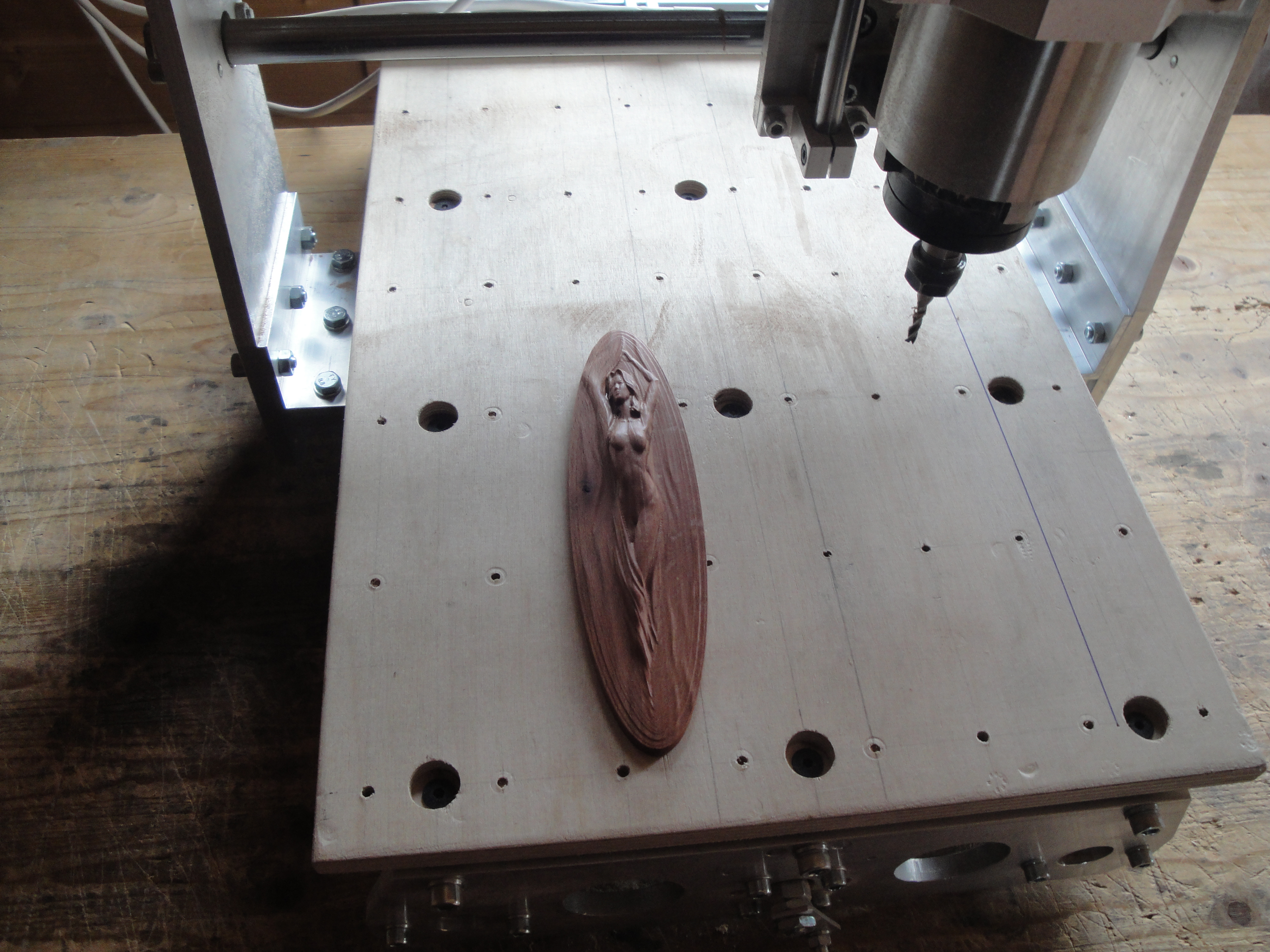

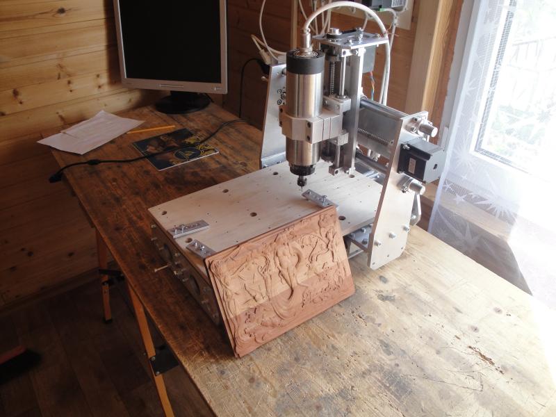

Спасибо за информацию! Сейчас перебрался на дачу, дома бываю теперь наездами. Режу пока на ЛПТ:
https://www.youtube.com/watch?v=0JdIvMh9HD4
Скорость резки 1200мм в минуту, высота рельефа до 10мм, смещение фрезы 0.15мм за проход. Бук, размеры барельефа 180х270мм, время резки примерно 4.5 часа.

DSC06951.JPG (6155 просмотров) <a class='original' href='./download/file.php?id=164591&mode=view' target=_blank>Загрузить оригинал (64.29 КБ)</a>
Забыл показать, что получилось в результате резки. Дополняю!

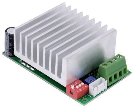

Подскажите, подключил шаговик 23hs5628 через драйвер tb6600
Решил в Mach3 проверить, нажимаю ьлительно кнопку шаговик пол оборота и стоит, но шумит
См видео.
https://youtu.be/FDE83bSmzwE
Проблема в движке?
Сообщения: 2477
Re: Хоббийный станок ЧПУ
Типичный случай пропуска шагов. "Ну не шмогла я, не шмогла". Скорость максимальную убавьте или напряжение поддайте.

Сообщения: 3776
ser_ega писал(а):А какие драйвера?
из своего практического опыта, лучших драйверов на 6600 чем с открытими платами не встречал, у них можно выставить в паузах 100% ток удержания. Все остальные модификации драйверов 6600 в закрытых корпусах и всякие там драйвера 542 уменьшают ток в паузах до 30%, 50% и при фрезеровке в паузах от нагрузок моторы проскакивают.

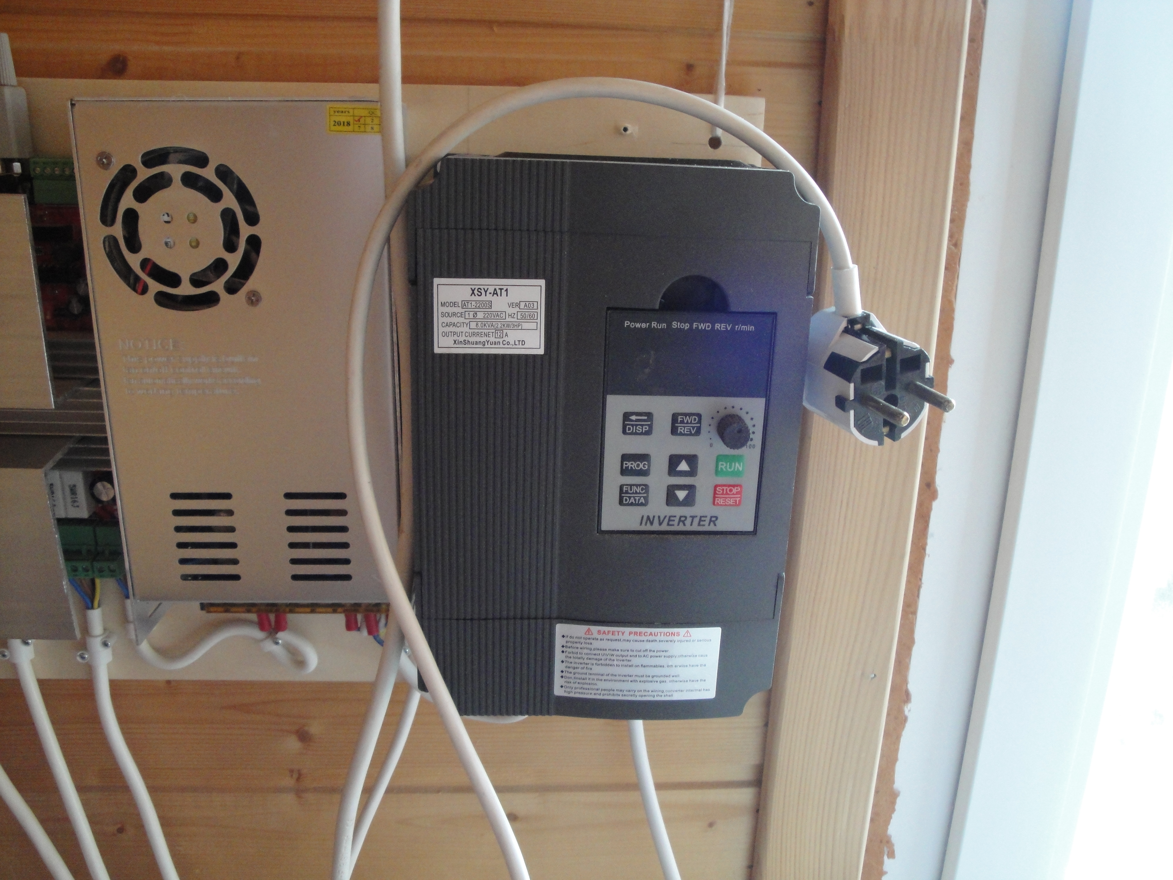

Наконец разобрался с отказами своего шпинделя. Дело оказалось не в моей "слабой" дачной электросети, а в моем прежнем частотнике. Он отработал 2 сезона без проблем, а на 3-й сезон начал сдыхать. Похоже, у него подгорели выходные IGBT-цепи. Залез внутрь, думал это отдельные транзисторы, а оказалось там стоит отдельный модуль в виде микросхемы, который в Питере найти не удалось. В итоге, чтобы не ждать месяц с Али, пришлось взять другой - смотрите фото! Частотник этот уже 2.2квт мощности, пришел буквально на 4-й день после заказа. Оказался очень простой в настройке, для запуска моего 1.5квт шпинделя пришлось изменить всего 3 параметра. Гоняю его уже дней 10, ежедневно часов по 5 непрерывно, "пилит" уверенно, температура частотника и шпинделя(воздушник) чуть выше комнатной.
DSC07007.JPG (4323 просмотра) <a class='original' href='./download/file.php?id=167265&mode=view' target=_blank>Загрузить оригинал (4.55 МБ)</a>

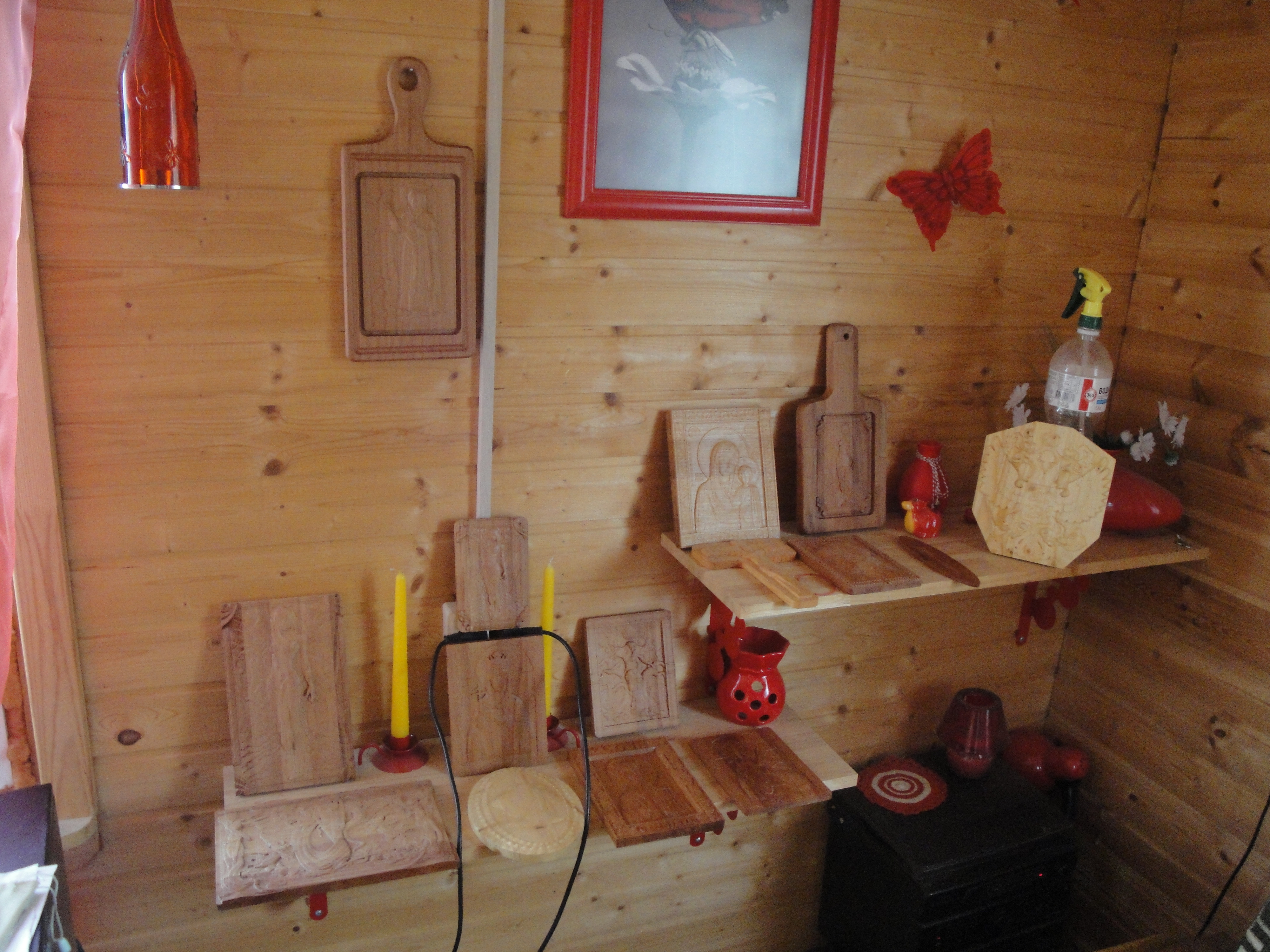

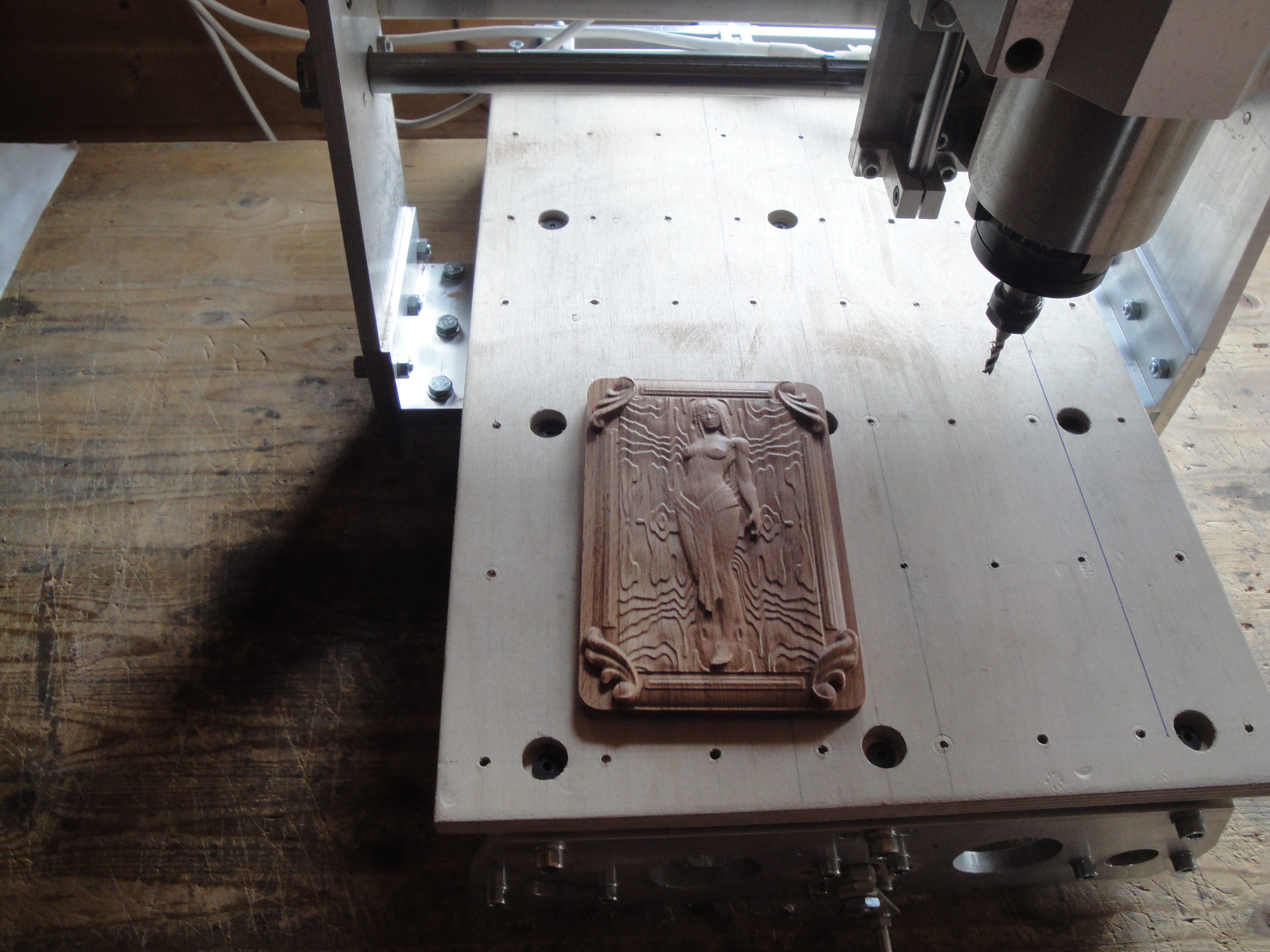

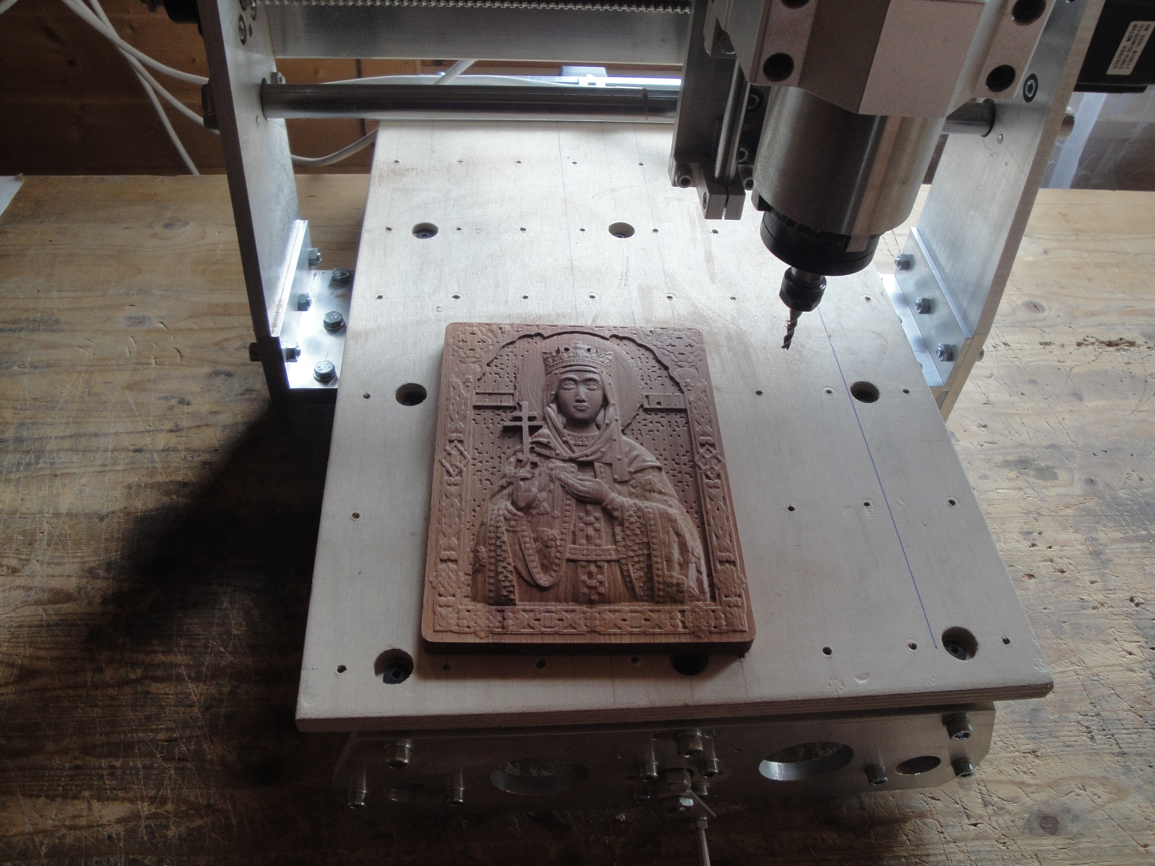

Вот и подошел к концу дачный сезон, а вместе с ним и "проверка в бою" новой версии станка. К механике никаких вопросов не возникло, а вот частотник пришлось поменять. Правильно писали тут на форуме, что шпинделю 0.8квт частотник надо 1.5квт, а шпинделю в 1.5квт - частотник 2.2квт. Лишнее подтверждение, что практика - критерий истины! Вот еще некоторые "картинки":
