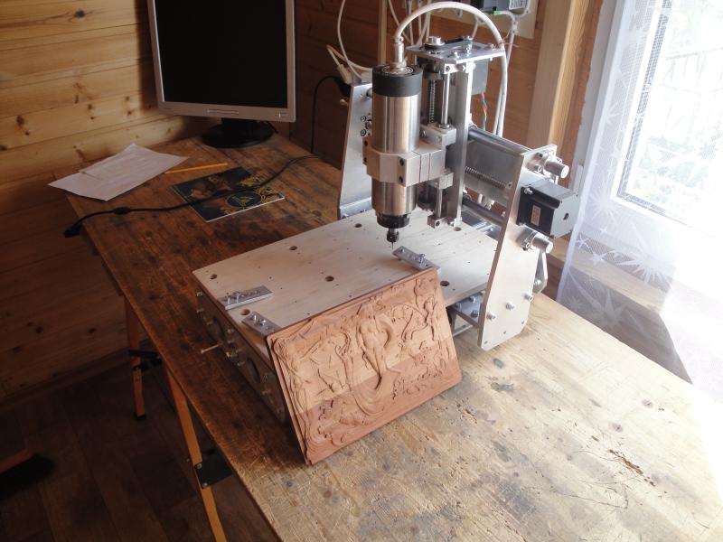

Спасибо за информацию! Сейчас перебрался на дачу, дома бываю теперь наездами. Режу пока на ЛПТ:
https://www.youtube.com/watch?v=0JdIvMh9HD4
Скорость резки 1200мм в минуту, высота рельефа до 10мм, смещение фрезы 0.15мм за проход. Бук, размеры барельефа 180х270мм, время резки примерно 4.5 часа.

DSC06951.JPG (6372 просмотра) <a class='original' href='./download/file.php?id=164591&mode=view' target=_blank>Загрузить оригинал (64.29 КБ)</a>
Забыл показать, что получилось в результате резки. Дополняю!
