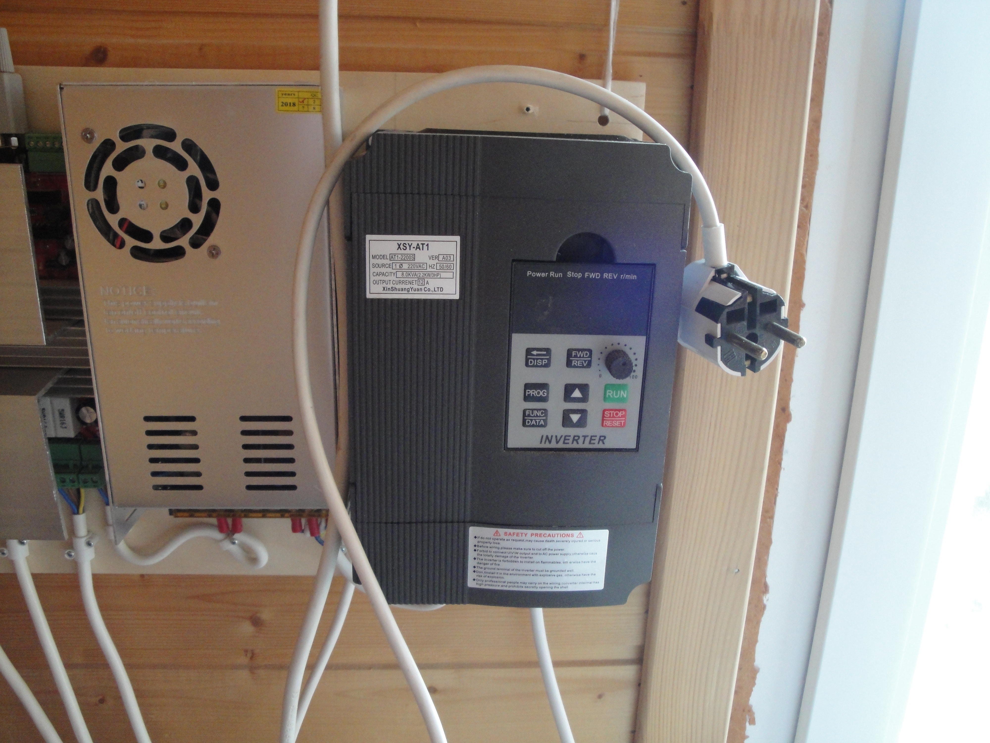

Наконец разобрался с отказами своего шпинделя. Дело оказалось не в моей "слабой" дачной электросети, а в моем прежнем частотнике. Он отработал 2 сезона без проблем, а на 3-й сезон начал сдыхать. Похоже, у него подгорели выходные IGBT-цепи. Залез внутрь, думал это отдельные транзисторы, а оказалось там стоит отдельный модуль в виде микросхемы, который в Питере найти не удалось. В итоге, чтобы не ждать месяц с Али, пришлось взять другой - смотрите фото! Частотник этот уже 2.2квт мощности, пришел буквально на 4-й день после заказа. Оказался очень простой в настройке, для запуска моего 1.5квт шпинделя пришлось изменить всего 3 параметра. Гоняю его уже дней 10, ежедневно часов по 5 непрерывно, "пилит" уверенно, температура частотника и шпинделя(воздушник) чуть выше комнатной.

Вот и подошел к концу дачный сезон, а вместе с ним и "проверка в бою" новой версии станка. К механике никаких вопросов не возникло, а вот частотник пришлось поменять. Правильно писали тут на форуме, что шпинделю 0.8квт частотник надо 1.5квт, а шпинделю в 1.5квт - частотник 2.2квт. Лишнее подтверждение, что практика - критерий истины! Вот еще некоторые "картинки":
