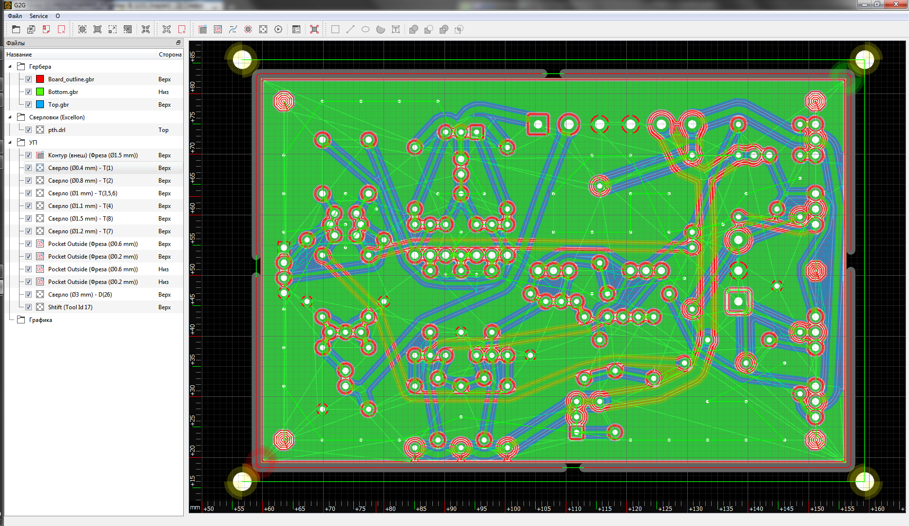

X-Ray писал(а):Предыдущую плату сохранил и оказалось не так много занимает, всего 1,87 МБ.
Это сохраненный файл столько занимает места?
К примеру ФлэтКАМ 3 104 Кб сохранил мою ту плату. Три УП (гравировка, сверловка, обрезка) и все нужные для этого геометрии.
А у вас плата ещё и двухсторонняя и больше по физическому размеру. Так что как по мне - вполне приемлемый размер сохраненного файла.
X-Ray
Сообщения: 598
Репутация: 275
Настоящее имя: Дамир
Re: Grber2GCode
Сообщение X-Ray »
xenon-alien писал(а):А у вас плата ещё и двухсторонняя и больше по физическому размеру. Так что как по мне - вполне приемлемый размер сохраненного файла.
Tакое на две стороны со стандартными настройками.
Да ещё и дорожки кривые с дугами + всё гравировалось полностью.
Снимок.PNG (5458 просмотров) <a class='original' href='./download/file.php?id=164052&sid=5701cfbba5ac7519c7d0a2511bc19774&mode=view' target=_blank>Загрузить оригинал (720.11 КБ)</a>

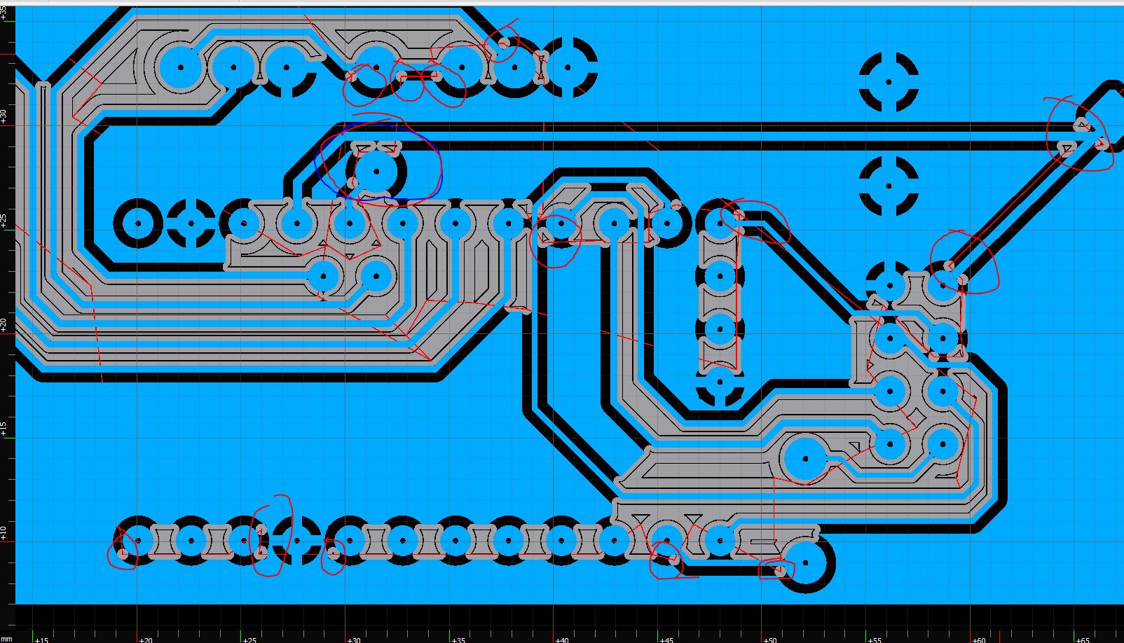

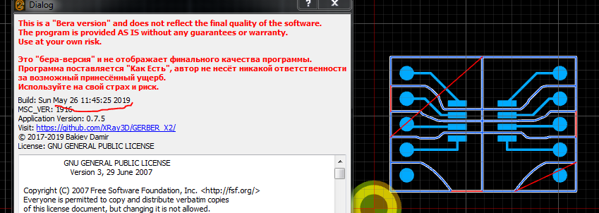

странный баг в крайней версии - сборка от 31 мая... при создании траектории по разбиению Вороного.
_g2g_31may_bug.PNG (5238 просмотров) <a class='original' href='./download/file.php?id=164627&sid=5701cfbba5ac7519c7d0a2511bc19774&mode=view' target=_blank>Загрузить оригинал (121.04 КБ)</a>
в предыщуей сборке от 26го мая такого бага нет
_g2g_26may_nobug.PNG (5238 просмотров) <a class='original' href='./download/file.php?id=164628&sid=5701cfbba5ac7519c7d0a2511bc19774&mode=view' target=_blank>Загрузить оригинал (53.1 КБ)</a>
в обоих случаях - гравер 0.2мм 60 градусов.
Пожелание.. надеюсь это возможно... что-бы указать границы алгоритма разбиения..
т.е выбрать дорожки + выбрать границу.. и в этих гранцах произвести разбиение.. (на скрине дорисовано жёлтым)
- Зачем это мне надо?
* В данном случае - делается плата развязки, расстояние между контактами 2.77мм под разъём DB9.. верхние 5 контактов просто припаивает на плату.. Если разбиение не до границ платы, то между границей платы и разбиением появляется общий проводник.. Да, я могу его срезать скальпилем.. тут проблем нет.. Но такой функционал думаю был-бы полезен.. на мой взгляд.
_g2g_Воронов до границ платы.PNG (5238 просмотров) <a class='original' href='./download/file.php?id=164629&sid=5701cfbba5ac7519c7d0a2511bc19774&mode=view' target=_blank>Загрузить оригинал (27.41 КБ)</a>
_g2g_Воронов до границ платы 2.PNG (5238 просмотров) <a class='original' href='./download/file.php?id=164630&sid=5701cfbba5ac7519c7d0a2511bc19774&mode=view' target=_blank>Загрузить оригинал (24.72 КБ)</a>

iMaks-RS писал(а):в предыщуей сборке от 26го мая такого бага нет
А вы посчитайте ширину основания равнобедренного треугольника высотой 1мм и углом при вершине 60 градусов и прибавьте 2 десятки.
Я думаю сделать сохранение глубины независимое в окнах создания УП.

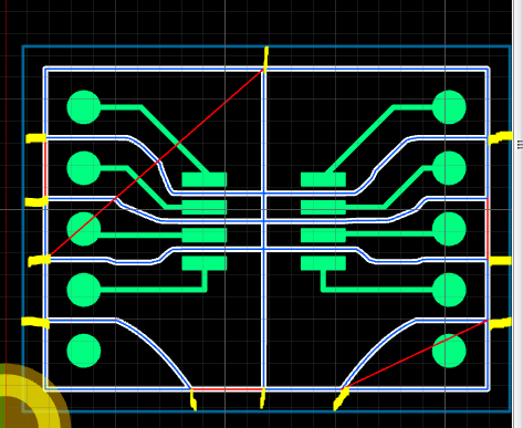

Спасибо за классную программу.
Может я что не правильно настроил, или что-то недопонимаю, но при фрезеровке по наружной части контура платы G2G проходит фрезой и по внутренней части.
Вот так:
Пример (4931 просмотр) <a class='original' href='./download/file.php?id=165112&sid=5701cfbba5ac7519c7d0a2511bc19774&mode=view' target=_blank>Загрузить оригинал (169.63 КБ)</a>
Пример
Если выбрать гравировку контура методом вороной - гравирует нормально, как и положено - по наружной части контура, но с небольшим отступом.

A.L. писал(а):Может я что не правильно настроил, или что-то недопонимаю
Адын:
Re: Grber2GCode #3
Два:
Re: Grber2GCode #50
Три:
Re: Grber2GCode #121
ЧЕТЫРЕ!!!:
Re: Grber2GCode #161
Возможно еще где-то пропустил. Это пять, ждем когда шесть будет.

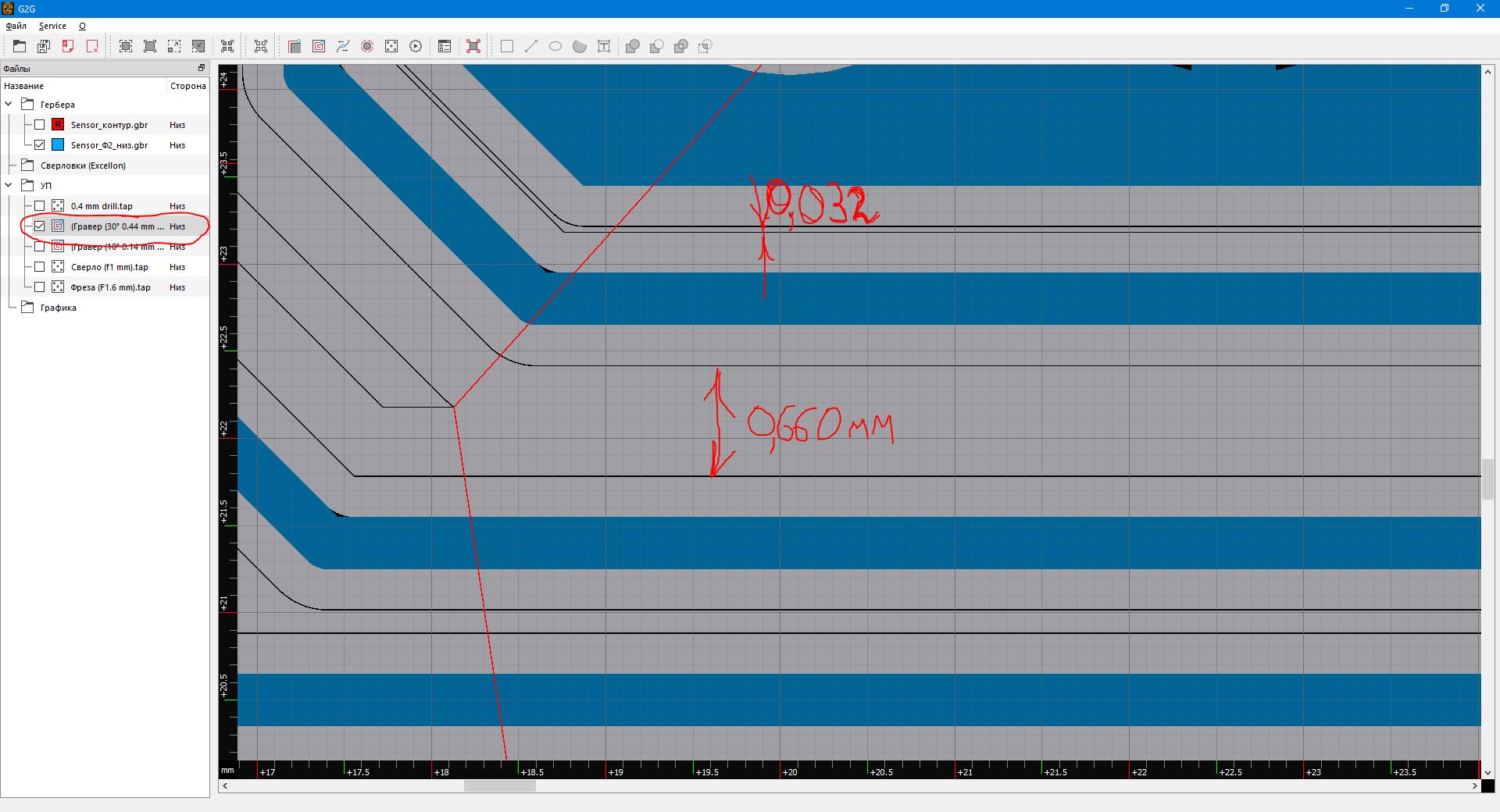

Еще такое заметил. Вот создаю я траекторию для выборки кармана с проходами двумя инструментами для выборки полигонов и как бы парадоксально не звучало, но те мелкие полигоны, из-за которых я прохожусь по плате дополнительно бОльшим гравером, остаются. Потом проверил в программе и оказалось, что там где зазор между дорожками чуть шире текущей фрезы, там программа создает два прохода с разницей в (!) 0,032 мм (хотя оно там нафиг не нужно). А ниже, где зазор заметно больше, оно оставляет полигончик после двух проходов и не сдирает его. А как раз ети мелкие островки, которые остаются предательски делают коротыши (КЗ) на плате, так как островки то узкие, и их кончики зачастую смещаются к дорожкам.
G2G8.JPG (4549 просмотров) <a class='original' href='./download/file.php?id=165706&sid=5701cfbba5ac7519c7d0a2511bc19774&mode=view' target=_blank>Загрузить оригинал (233.35 КБ)</a>

bvv4 писал(а):А ниже, где зазор заметно больше, оно оставляет полигончик после двух проходов и не сдирает его
Это косяк китайских граверов, видимо у вас диаметр меньше заявленного. Надоели, размеры у них гуляют плюс минус километр. Покупал 0.4, а по факту были 0,6 , 0,65 , 0,35 и 0,3. Зарёкся их брать. Беру теперь только микрофрезы, дорого но оно того стоит.

Я сначала так и подумал, как вы написали, но потом проверил. Я же прикрепил скрин. Посмотрите сами, даже по скрину понятно, что там, где расстояние между проходами в 0.66 останется дорожка шириной в 0.22.

bvv4 писал(а):Я сначала так и подумал, как вы написали, но потом проверил. Я же прикрепил скрин. Посмотрите сами, даже по скрину понятно, что там, где расстояние между проходами в 0.66 останется дорожка шириной в 0.22.
Нужно тогда уменьшить, может до 40%.
Снимок.PNG (4496 просмотров) <a class='original' href='./download/file.php?id=165773&sid=5701cfbba5ac7519c7d0a2511bc19774&mode=view' target=_blank>Загрузить оригинал (76.83 КБ)</a>
А вообще диаметр считается от угла и глубины. Тогда у вас скорее всего указан неверный угол при вершине (больше реального).
