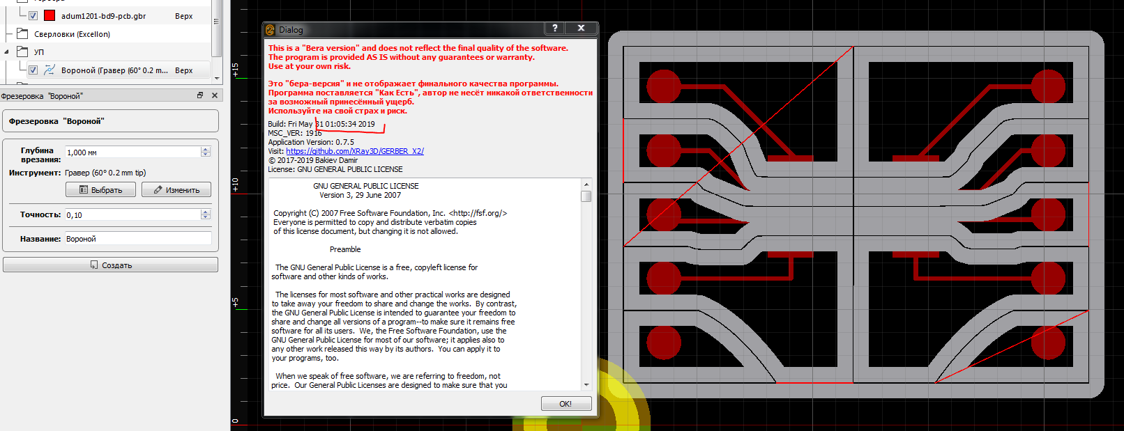

странный баг в крайней версии - сборка от 31 мая... при создании траектории по разбиению Вороного.
_g2g_31may_bug.PNG (5444 просмотра) <a class='original' href='./download/file.php?id=164627&mode=view' target=_blank>Загрузить оригинал (121.04 КБ)</a>
в предыщуей сборке от 26го мая такого бага нет
_g2g_26may_nobug.PNG (5444 просмотра) <a class='original' href='./download/file.php?id=164628&mode=view' target=_blank>Загрузить оригинал (53.1 КБ)</a>
в обоих случаях - гравер 0.2мм 60 градусов.

iMaks-RS писал(а):в предыщуей сборке от 26го мая такого бага нет
А вы посчитайте ширину основания равнобедренного треугольника высотой 1мм и углом при вершине 60 градусов и прибавьте 2 десятки.
Я думаю сделать сохранение глубины независимое в окнах создания УП.
