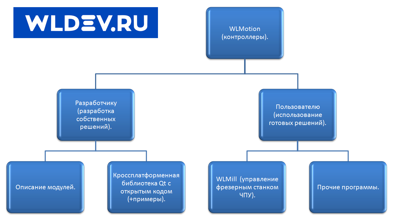

WLMotion - это ЧПУ контроллеры управления перемещением. Контроллеры могут использоваться в различных решениях.
WLMotionShems.png (32569 просмотров) <a class='original' href='./download/file.php?id=166386&sid=03b8bfef24d8499a5776b5511f87b9ff&mode=view' target=_blank>Загрузить оригинал (112.19 КБ)</a>

-У контроллера WL35A 4 независимые оси(могут работать в различных режимах) 150/75 для каждой.
-Там есть планировщик(WLModulePlanner)(к нему подключаются оси контроллера(логически)).Планировщику даются задания (элементы перемещения).
-Пока не с какими сторонними(посмотри схему в первом посте), готовиться документация и открытый код с примерами(С++, QT) для работы с контроллерами. Сейчас "утрясаются" некоторые моменты...
