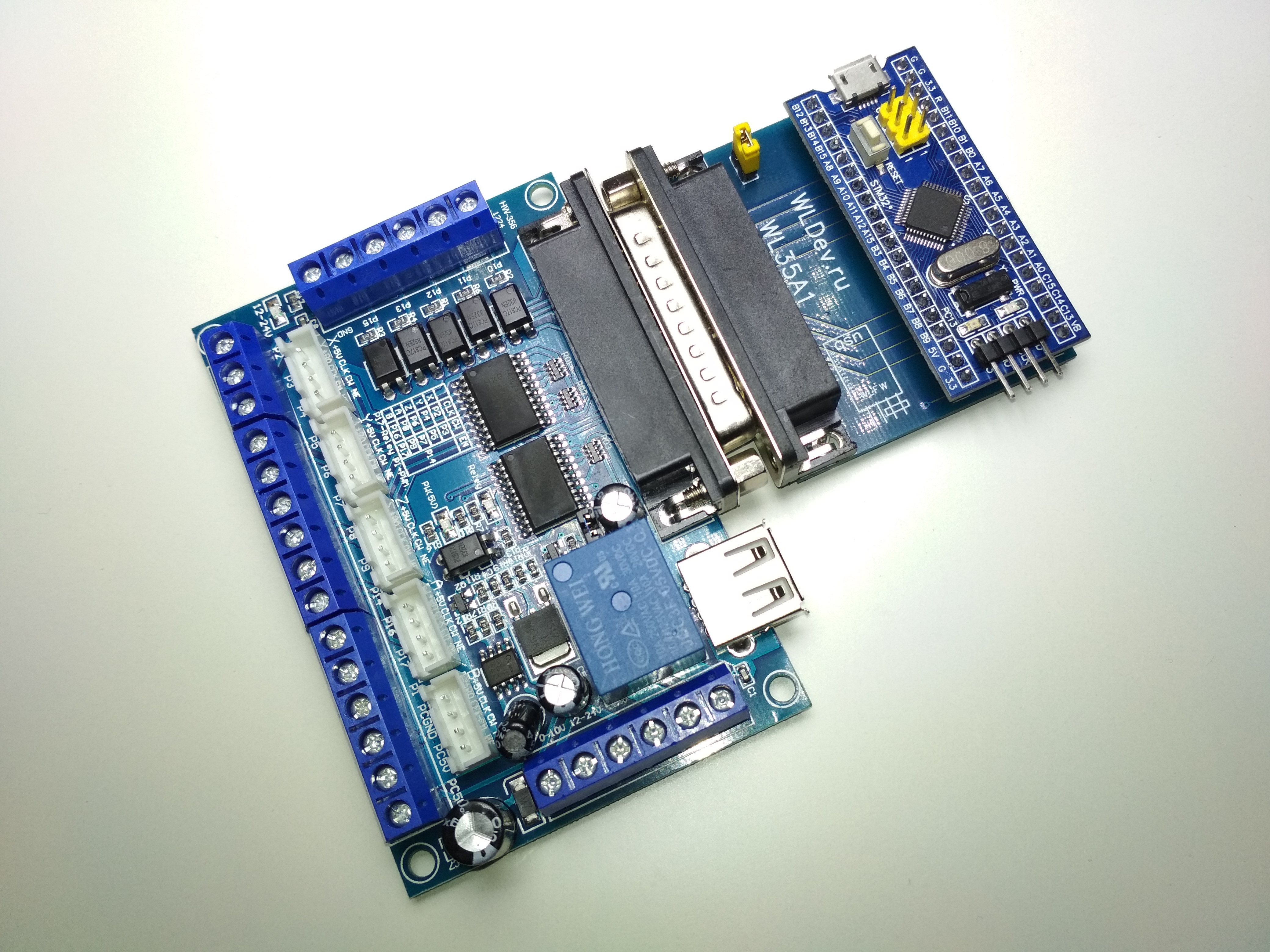

1. WLM35A - это четырех осевой контроллер ЧПУ начального уровня. Он подключается к широко известной интерфейсной плате (народная плата).
IMG_20190930_141411.jpg (33360 просмотров) <a class='original' href='./download/file.php?id=169571&sid=0277b2adc9fb3881b9c35b04ef092146&mode=view' target=_blank>Загрузить оригинал (1.8 МБ)</a>
Его наиболее интересные характеристики:
- 4 независимые оси
- максимальная частота перемещения 150КГц (step/dir - 75KГц) для каждой оси
- параболическая интерполяция
- задание s кривой для каждой оси
- буфер планировщика 30 элементов (круг,спираль,парабола)
- usb интерфейс
- обновление прошивки

Я правильно понял, что контроллер управляется через USB, а управляющие линии протянуты через "народную" плату опторазвязки, которая вставляется в DB-25 который есть на плате контроллера (по аналогии с портом DB-25 на компе)?
Если так, то готов сделать заказ!!!
wldev
Сообщения: 1600
Репутация: 510
Настоящее имя: Сергей Бочаров
Откуда: Новосибирск
Re: Контроллеры WLMotion
Сообщение wldev »
daemon78 писал(а):Я правильно понял, что контроллер управляется через USB, а управляющие линии протянуты через "народную" плату опторазвязки, которая вставляется в DB-25 который есть на плате контроллера (по аналогии с портом DB-25 на компе)?
Все верно!

А не проще продавать не сам "контроллер", а просто прошивку для дуины? если глаза не врут - стоит обычная "нано"?
daemon78
Сообщения: 1311
Репутация: 103
Сообщение daemon78 »
megagad писал(а):А не проще продавать не сам "контроллер", а просто прошивку для дуины? если глаза не врут - стоит обычная "нано"?
Это вообще не ардуина, это STM32

Bender писал(а):- максимальная частота перемещения 150КГц (step/dir - 75KГц)
Это для одной оси, или суммарно для всех?
Что по поводу дуг? Интересная строка "буфер планировщика элементов" - выходит это у вас не просто "транслятор степ/дир", а полный интерпретатор? Грузите сырой Г-код и получаете степ/дир последовательность? С какими "сторонними" программами ваш "контроллер" совместим?
megagad писал(а):МК1 на СТМ32? Не знал... Всегда думал она на ПИКах.
Именно на ПИКах, МК1, просто привел пример того что просто давать прошивку, приведет к нежелательным последствиям.
wldev
Сообщения: 1600
Репутация: 510
Откуда: Новосибирск
Сообщение wldev »
megagad писал(а):Это для одной оси, или суммарно для всех?
-дуги хороши)) задаются 3 точками.
-У контроллера WL35A 4 независимые оси(могут работать в различных режимах) 150/75 для каждой.
-Там есть планировщик(WLModulePlanner)(к нему подключаются оси контроллера(логически)).Планировщику даются задания (элементы перемещения).
-Пока не с какими сторонними(посмотри схему в первом посте), готовиться документация и открытый код с примерами(С++, QT) для работы с контроллерами. Сейчас "утрясаются" некоторые моменты...
