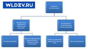

WLMotion - это ЧПУ контроллеры управления перемещением. Контроллеры могут использоваться в различных решениях.

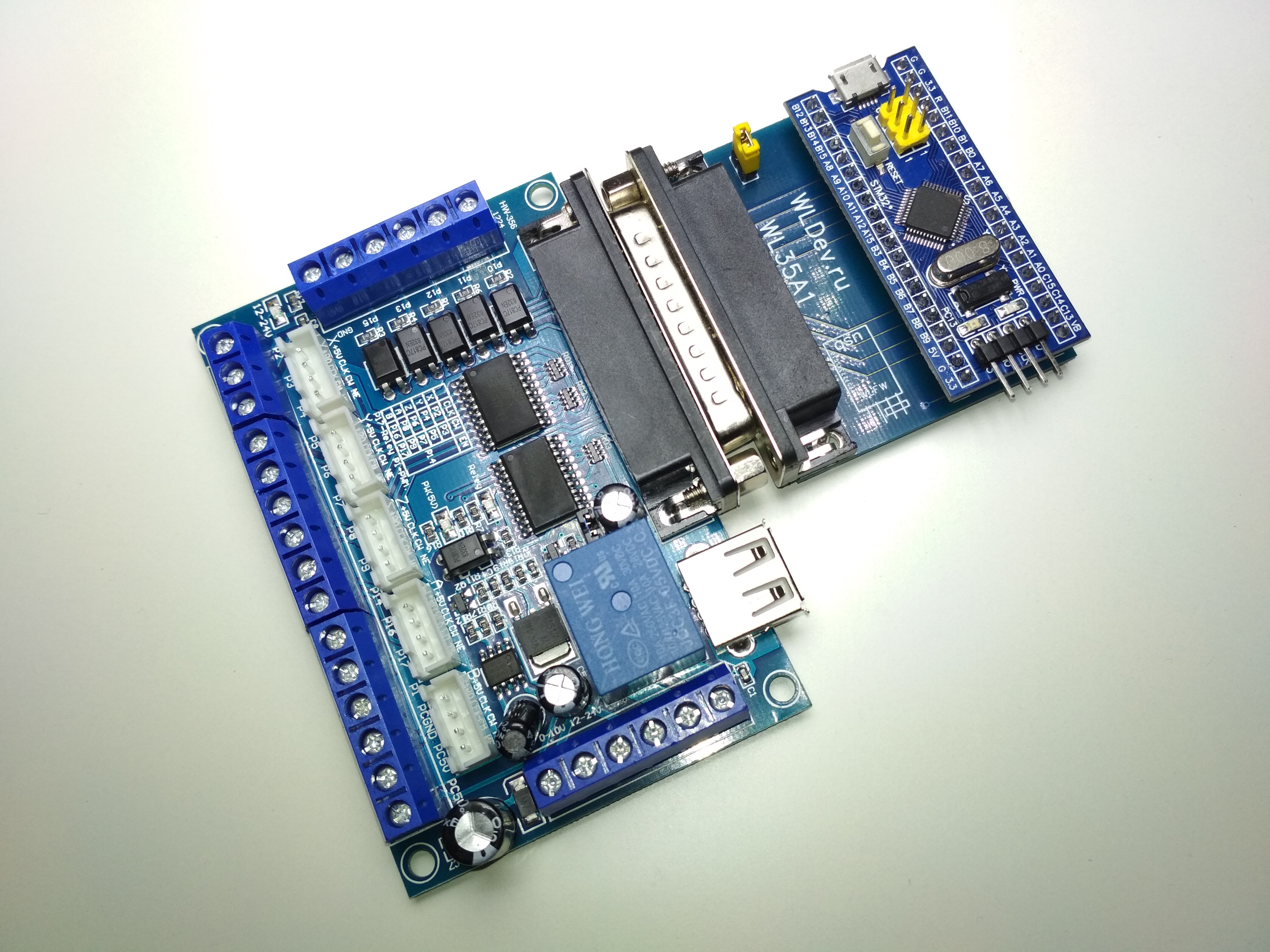

1. WLM35A - это четырех осевой контроллер ЧПУ начального уровня. Он подключается к широко известной интерфейсной плате (народная плата).
IMG_20190930_141411.jpg (33248 просмотров) <a class='original' href='./download/file.php?id=169571&mode=view' target=_blank>Загрузить оригинал (1.8 МБ)</a>
Его наиболее интересные характеристики:
- 4 независимые оси
- максимальная частота перемещения 150КГц (step/dir - 75KГц) для каждой оси
- параболическая интерполяция
- задание s кривой для каждой оси
- буфер планировщика 30 элементов (круг,спираль,парабола)
- usb интерфейс
- обновление прошивки

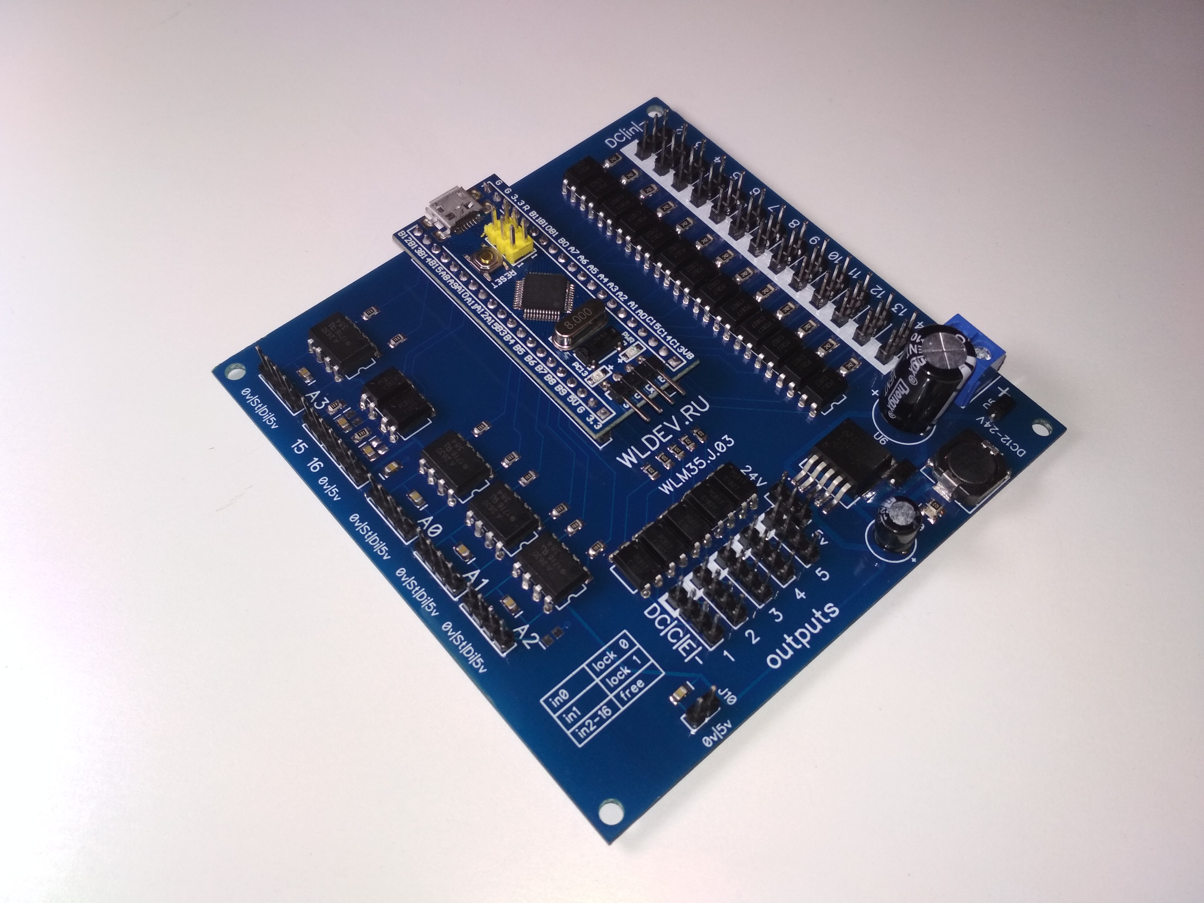

2. WLM35J - это четырех осевой контроллер ЧПУ. + MPG (штурвал)
IMG_20191002_151321.jpg (33128 просмотров) <a class='original' href='./download/file.php?id=169913&mode=view' target=_blank>Загрузить оригинал (1.38 МБ)</a>
как и у WL35A плюс
- большее количество входов/выходов (15/13)
- импульсный преобразователь напряжения 5В для подключения прочих модулей (доп. реле и пр.)
- возможность управления осью с помощью ручного энкодера
- опторазвязка всех входов и выходов
- контроллер с увеличенной памятью (заменяется)
в данном контроллере широко применяются разъёмы 2,54 Dupont. Для работы с ними рекомендую клещи IWISS-3220

Я правильно понял, что контроллер управляется через USB, а управляющие линии протянуты через "народную" плату опторазвязки, которая вставляется в DB-25 который есть на плате контроллера (по аналогии с портом DB-25 на компе)?
Если так, то готов сделать заказ!!!
wldev
Сообщения: 1600
Репутация: 510
Настоящее имя: Сергей Бочаров
Откуда: Новосибирск
Re: Контроллеры WLMotion
Сообщение wldev »
daemon78 писал(а):Я правильно понял, что контроллер управляется через USB, а управляющие линии протянуты через "народную" плату опторазвязки, которая вставляется в DB-25 который есть на плате контроллера (по аналогии с портом DB-25 на компе)?
Все верно!
daemon78 писал(а):Если так, то готов сделать заказ!!!
...напишу в личку

-Там есть планировщик(WLModulePlanner)(к нему подключаются оси контроллера(логически)).Планировщику даются задания (элементы перемещения).
-Пока не с какими сторонними(посмотри схему в первом посте), готовиться документация и открытый код с примерами(С++, QT) для работы с контроллерами. Сейчас "утрясаются" некоторые моменты...
