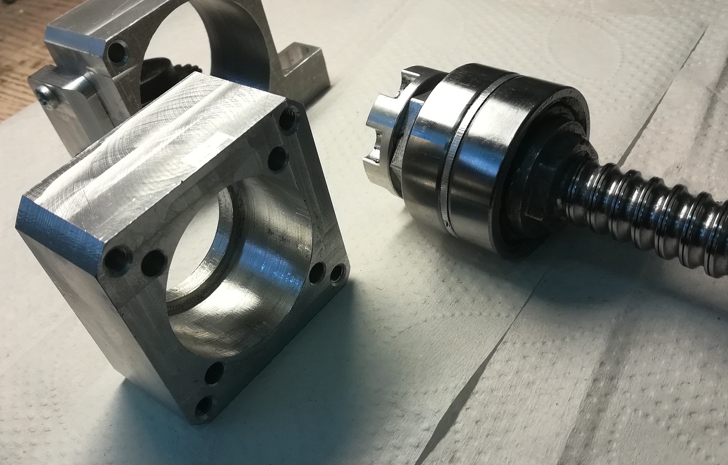

Решил переделать. Основной "ход лошадью" в том, что ШВП не протачиваю , а делается отдельный пистон, который потом вклеивается на поксидку.
Преимущество - если не получился пистон, можно выточить еще раз, и использование подшипников большего размера.

Сам сейчас долбаюсь с фрезерованием нормальных посадок подшипников для самодельного шпинделя. По фотке видно, что пятно контакта у подшипников и корпуса в виде полос, поэтому и разболтало. Если уж фрезеровать посадку подшипника, надо это делать фрезой максимального диаметра, который влазит в корпус, например дисковой. Тогда во-первых неперепендикулярность осей будет меньше влиять на овальность отверстия, во-вторых шаги движка размажутся по большей поверхности, круг будет ровнее.

Крафтер писал(а):По фотке видно, что пятно контакта у подшипников и корпуса в виде полос, поэтому и разболтало
Раздоблать ее врят ли успело, т.к. это новые опоры, еще не были. 2 радиальноупоротых подшипника (20*42*12) собираются на пистоне через шайбу, распирающие внешние обоймы. Гайка стягивает внутренние обоймы, создает преднатяг. Контрится другой гайкой , та что под кулачковое зацепление. Полученный блок помещается в опору (там где полосы). Там отверстие в +0.03+0.05 мм, заходят легко.
Сами подшипники немного выпирают по высоте чтобы их могла прижать пластина (ее на фотке нет) и зафиксировать весь блок от перемещения вперед-назад, что в первую очередь и требуется для ШВП
Померял индикатором , теперь слабое звено - сама гайка ШВП. Стол вперед-назад можно упруго отжать на -/+ 0.05мм, при этом сам винт с опорой отжимается максимум на 0.01.
Для сурьезных жестких станков надо закладывать 2 гайки на ось и им тоже обеспечивать преднатяг.
