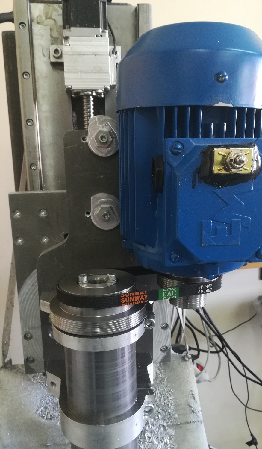

Выточил и приделал эксцентриковые натяжители. Теперь ремень натянут довольно сильно, проскальзываний не наблюдается (на слух в основном)
Пластина была рассчитана на ремни 414мм и 457мм.
457 чуть позже докупил, т.к. посчитал что лучше привязываться к стандартным, более распространенным длинам. Да и угол обхвата малого шкива побольше получается,146 против 135 градусов, когда стоит пониженная передача.
Предварительные мысли на новый станок шпиндель будет с 3-ступенчатым редуктором, 1:2.9 1:1 и 2.9:1, мотор с номинальными оборотами 1450. Скорости на выходе 500, 1450 и 4200. В навесок мотор подключить можно через преобразователь частоты.

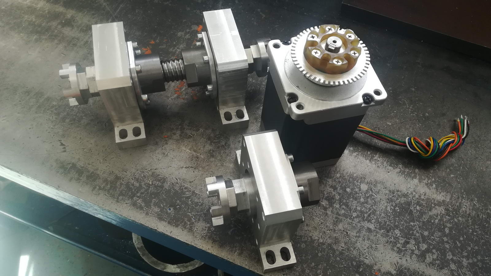

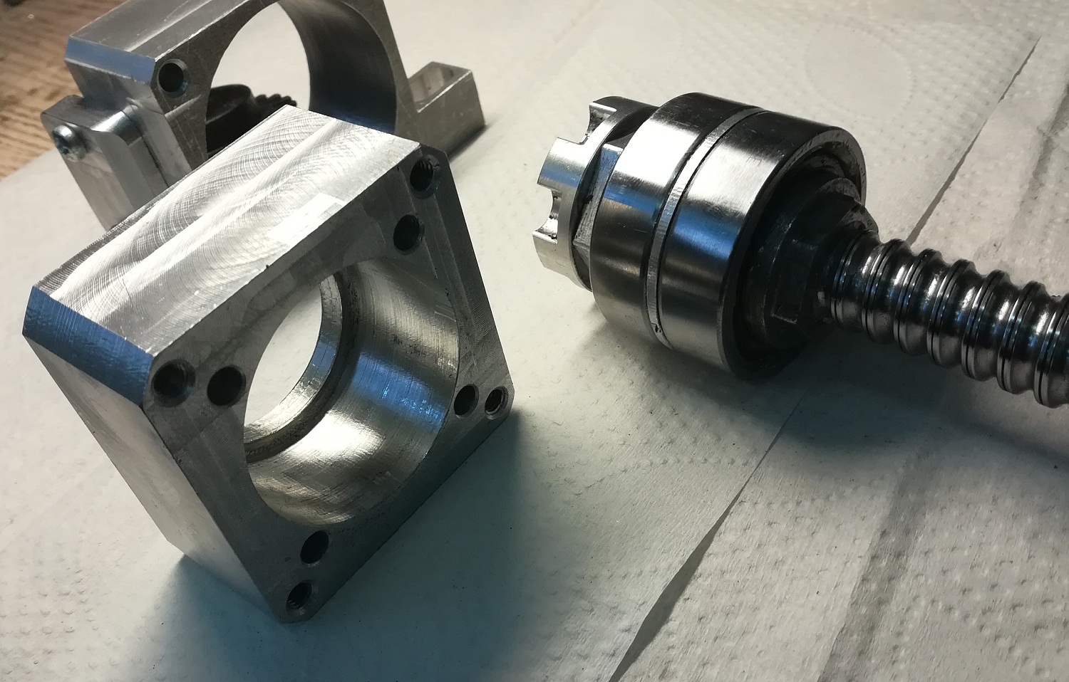

Решил переделать. Основной "ход лошадью" в том, что ШВП не протачиваю , а делается отдельный пистон, который потом вклеивается на поксидку.
Преимущество - если не получился пистон, можно выточить еще раз, и использование подшипников большего размера.

Сам сейчас долбаюсь с фрезерованием нормальных посадок подшипников для самодельного шпинделя. По фотке видно, что пятно контакта у подшипников и корпуса в виде полос, поэтому и разболтало. Если уж фрезеровать посадку подшипника, надо это делать фрезой максимального диаметра, который влазит в корпус, например дисковой. Тогда во-первых неперепендикулярность осей будет меньше влиять на овальность отверстия, во-вторых шаги движка размажутся по большей поверхности, круг будет ровнее.
А еще, какие у тебя ae/ap для стали и алюминия? У меня пока выходит, что если при одинаковой срезаемой площади брать глубину побольше, ширину поменьше, то стружка идет намного тише и холоднее. Условно 2х1 мм - горячая, а 0.2х10 - холодная, и фреза дольше живет, и проблем с отводом стружки меньше.
Mamont
Сообщения: 2005
Репутация: 391
Настоящее имя: Виталий
Откуда: РБ Минск
Re: Вертикальный по цветмету 550*300
Сообщение Mamont »
Крафтер писал(а):По фотке видно, что пятно контакта у подшипников и корпуса в виде полос, поэтому и разболтало
Раздоблать ее врят ли успело, т.к. это новые опоры, еще не были. 2 радиальноупоротых подшипника (20*42*12) собираются на пистоне через шайбу, распирающие внешние обоймы. Гайка стягивает внутренние обоймы, создает преднатяг. Контрится другой гайкой , та что под кулачковое зацепление. Полученный блок помещается в опору (там где полосы). Там отверстие в +0.03+0.05 мм, заходят легко.
Сами подшипники немного выпирают по высоте чтобы их могла прижать пластина (ее на фотке нет) и зафиксировать весь блок от перемещения вперед-назад, что в первую очередь и требуется для ШВП
Померял индикатором , теперь слабое звено - сама гайка ШВП. Стол вперед-назад можно упруго отжать на -/+ 0.05мм, при этом сам винт с опорой отжимается максимум на 0.01.
Для сурьезных жестких станков надо закладывать 2 гайки на ось и им тоже обеспечивать преднатяг.

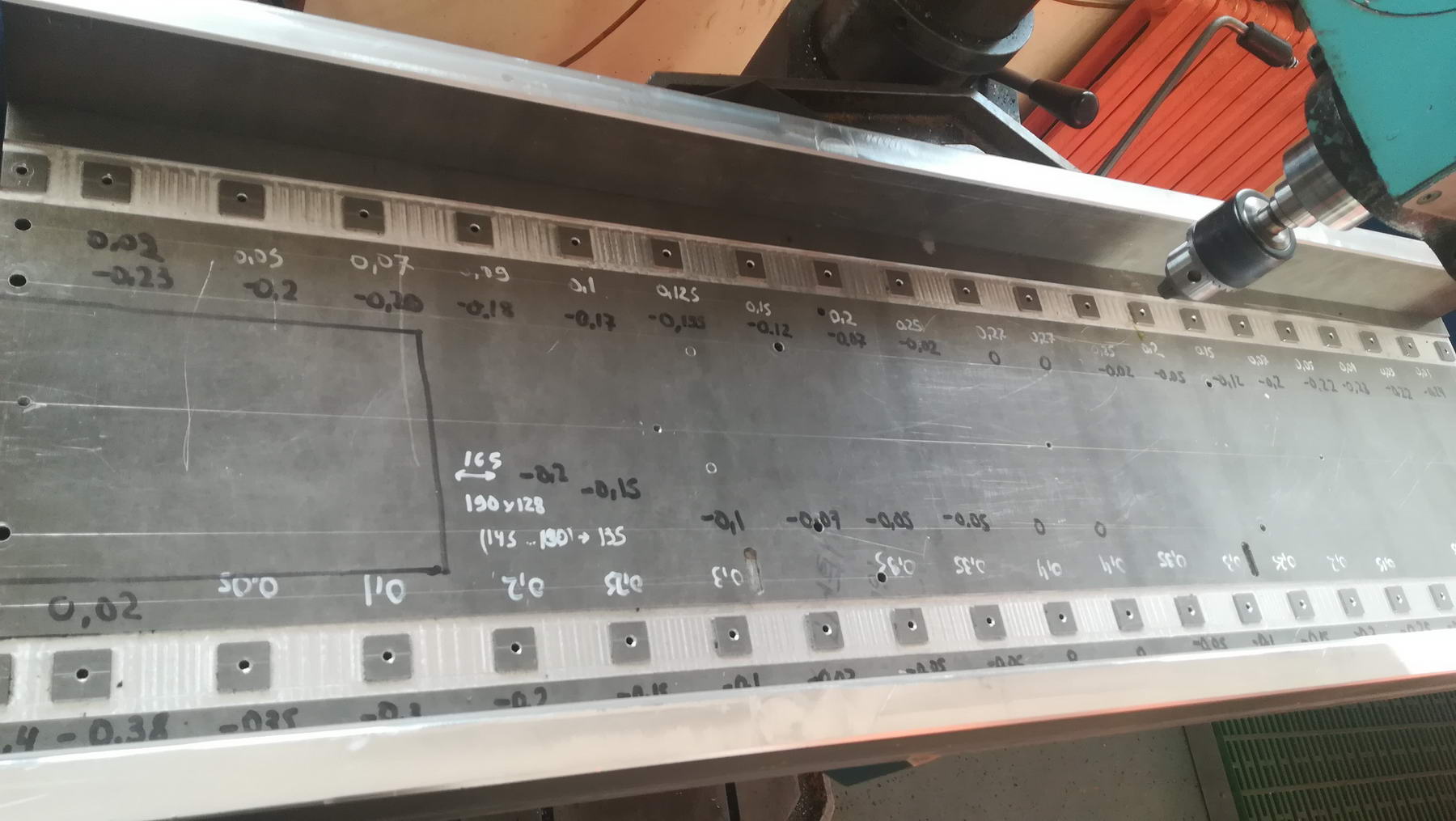

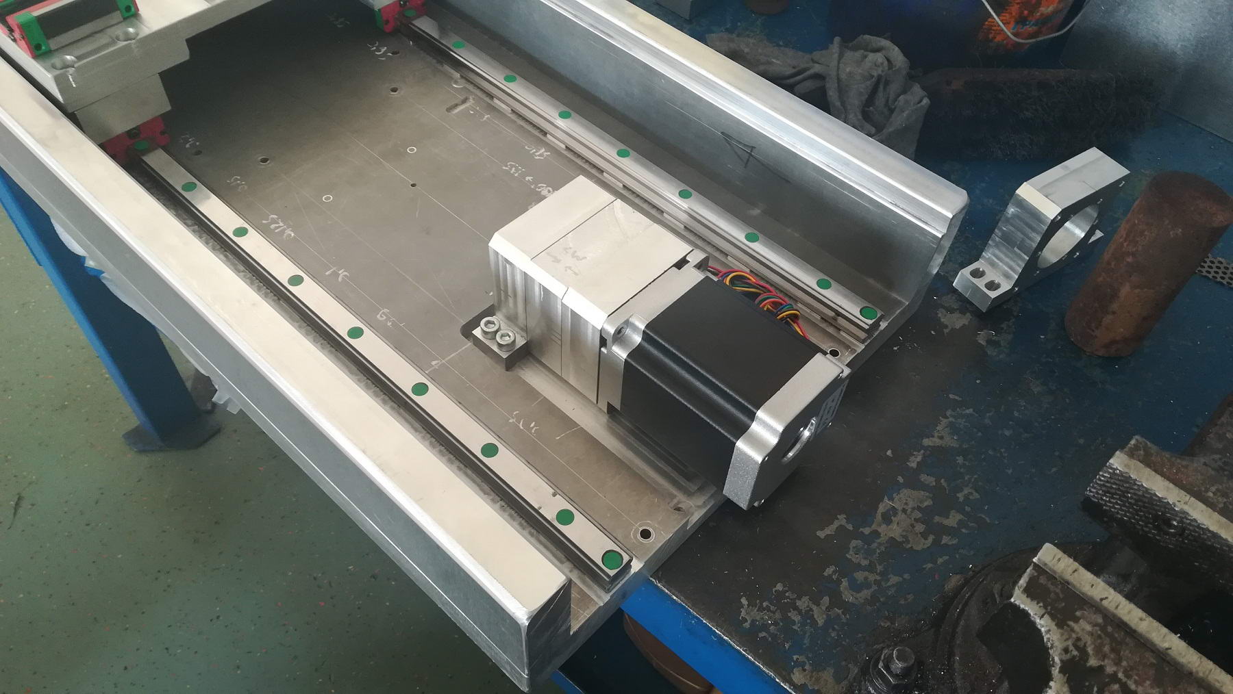

Делаю еще один станок, большее поле (750*380).
Возникла задачка сделать стол, точнее вывести плоскость под установку рельс.
Длинна 1200.
Надумал делать так: оставить площадки 20х20 под винтами, остальное понизил. Стол в сборе (с прикрученными ребрами жесткости) с помощью более менее ровного строительного правила* и щупов определил на сколько каждую площадку необходимо занизить.
Стол будет обрабатываться в 3 установки , каждая площадка будет независимо понижаться от точки касания фрезы.
Потом на стол с рабочей стороны будет сначала посажена на эпоксидку плита 750х380х30 (рабочее поле), а потом по месту просверлена и стянута полусотней винтов. В этой плите будут нарезаны Т-пазы одноименной фрезой.
Озадачило что под одним рядом дырочек провал 0.27мм, а под другим рядом - 0.4мм . Т.е. изгиб в плиты в 2 плоскостях
*правило с актуальной поверкой. Сравнивал его плоскость с направляющими рельсами и последовательными переворотами, последних, пришел в выводу что оно более-менее ровное.
IMG_20190822_133017.jpg (7530 просмотров) <a class='original' href='./download/file.php?id=168076&mode=view' target=_blank>Загрузить оригинал (146.16 КБ)</a>
IMG_20190822_182716.jpg (7530 просмотров) <a class='original' href='./download/file.php?id=168077&mode=view' target=_blank>Загрузить оригинал (162.07 КБ)</a>

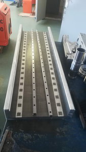

Фукс

Фукс писал(а):А стол из чего сделан ? Фото на первой странице .
Из Д16Т 20мм толщина, ребра 60мм

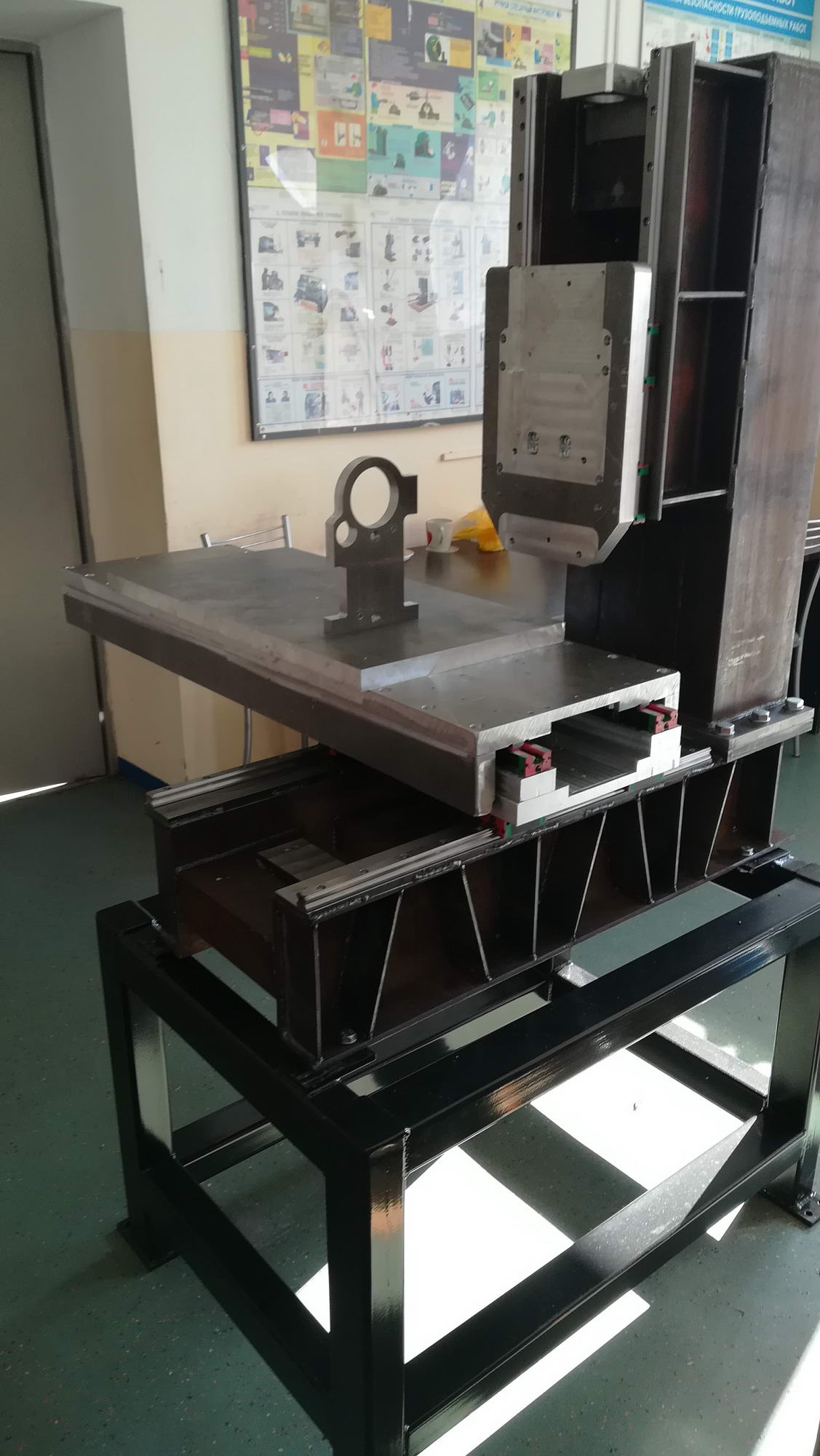

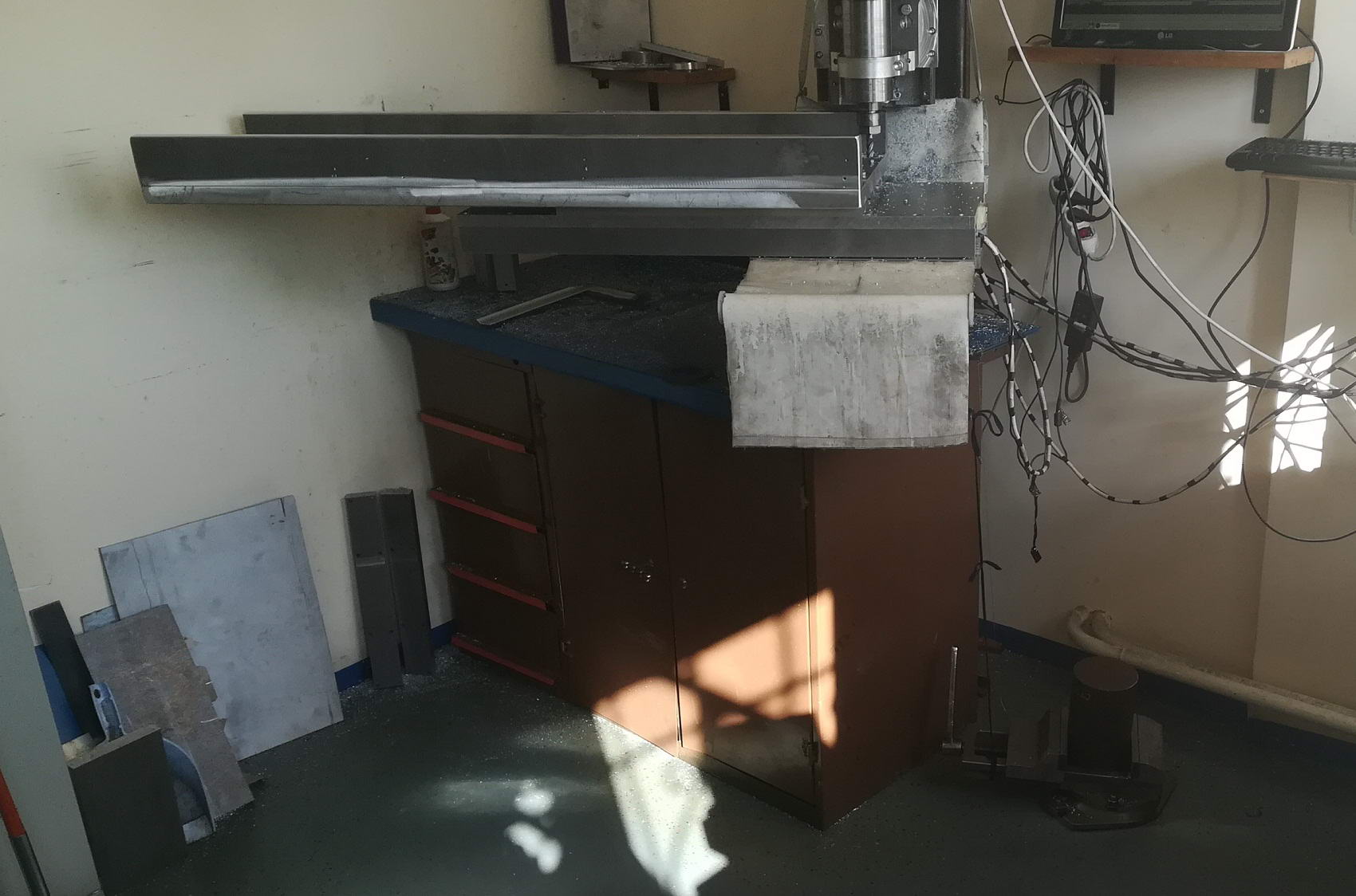

Перевес стола (54 кг) оказался значительным, станок начинал заваливаться. В качестве противовеса привязал тиски с болваном.
Ну и сам станок туда-сюда ворочал, потому что в одном положении стол упирался в стену, в другом - в компьютер с электрошкафчиком.
К счастью метод оказался рабочим. Стол на 6 каретках ездит равномерно, практически без заеданий.

Начинает вырисовыаться новый станок. 750х380х300 (по Z зазор 175мм по всему полю, и 300+мм для полосы 200мм по Y)
Рельсы HG20, винт швп 2505, шпиндель с приводом от 1.5-2квт асинхронного моторчика АИР80
Привод: шаговые двигатели nema34 8нм

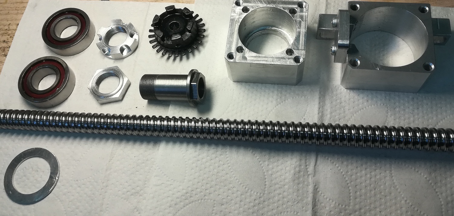

Опоры винтов выполнены по опробованной схеме: вытачивается пустотелый пистон, на который садятся радиальноупоротые подшипники и фиксируются гайкой-контргайкой.
Швп винт вклеивается в пистон на эпоксидку
На валу ШД диск для обратной связи для выработки сигнала е-стоп.
Остается сделать шпиндель и поженить его через ременную передачу с асинхронным двигателем. На счет коэффициента передачи опять в раздумьях... люминь люминью, но задачь по обработке железа намного больше. Наверно сделаю немного понижающую, а остальное регулировать через частотный преобразователь
IMG_20190910_155628.jpg (6490 просмотров) <a class='original' href='./download/file.php?id=169358&mode=view' target=_blank>Загрузить оригинал (202.7 КБ)</a>
