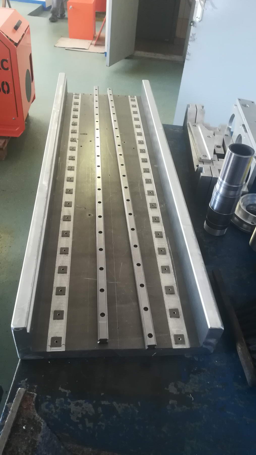

Делаю еще один станок, большее поле (750*380).
Возникла задачка сделать стол, точнее вывести плоскость под установку рельс.
Длинна 1200.
Надумал делать так: оставить площадки 20х20 под винтами, остальное понизил. Стол в сборе (с прикрученными ребрами жесткости) с помощью более менее ровного строительного правила* и щупов определил на сколько каждую площадку необходимо занизить.
Стол будет обрабатываться в 3 установки , каждая площадка будет независимо понижаться от точки касания фрезы.
Потом на стол с рабочей стороны будет сначала посажена на эпоксидку плита 750х380х30 (рабочее поле), а потом по месту просверлена и стянута полусотней винтов. В этой плите будут нарезаны Т-пазы одноименной фрезой.
Озадачило что под одним рядом дырочек провал 0.27мм, а под другим рядом - 0.4мм . Т.е. изгиб в плиты в 2 плоскостях
*правило с актуальной поверкой. Сравнивал его плоскость с направляющими рельсами и последовательными переворотами, последних, пришел в выводу что оно более-менее ровное.

Фукс

А стол из чего сделан ? Фото на первой странице .

Фукс писал(а):А стол из чего сделан ? Фото на первой странице .
Из Д16Т 20мм толщина, ребра 60мм

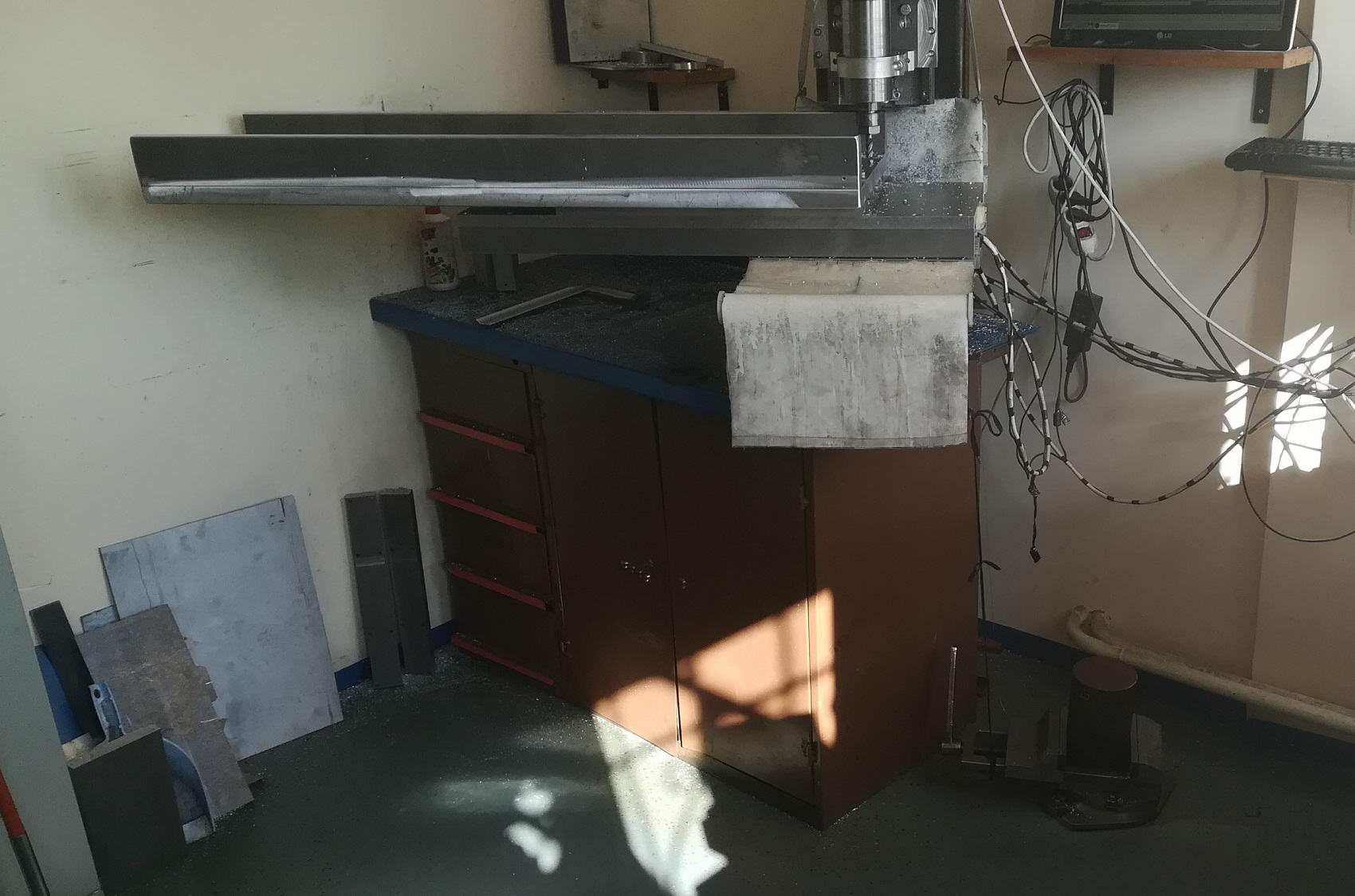

Перевес стола (54 кг) оказался значительным, станок начинал заваливаться. В качестве противовеса привязал тиски с болваном.
Ну и сам станок туда-сюда ворочал, потому что в одном положении стол упирался в стену, в другом - в компьютер с электрошкафчиком.
К счастью метод оказался рабочим. Стол на 6 каретках ездит равномерно, практически без заеданий.

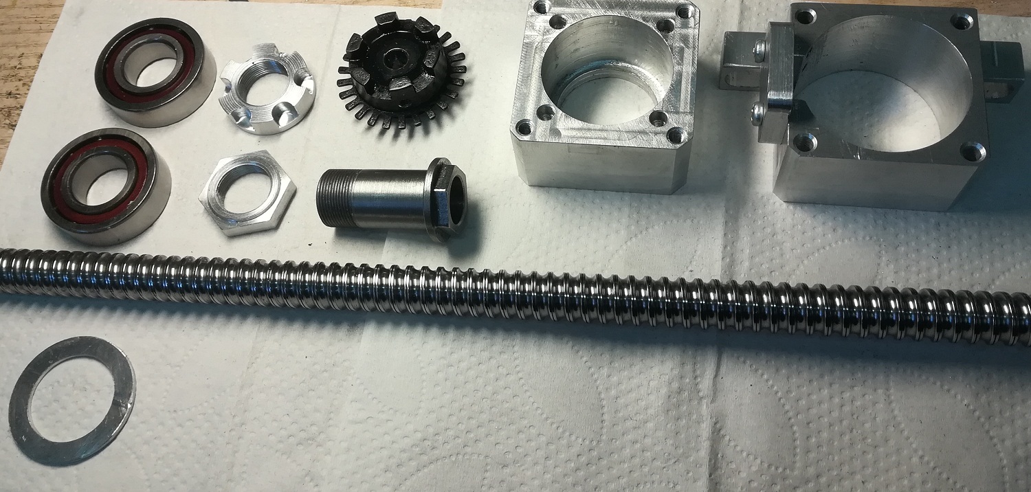

Опоры винтов выполнены по опробованной схеме: вытачивается пустотелый пистон, на который садятся радиальноупоротые подшипники и фиксируются гайкой-контргайкой.
Швп винт вклеивается в пистон на эпоксидку
На валу ШД диск для обратной связи для выработки сигнала е-стоп.
Остается сделать шпиндель и поженить его через ременную передачу с асинхронным двигателем. На счет коэффициента передачи опять в раздумьях... люминь люминью, но задачь по обработке железа намного больше. Наверно сделаю немного понижающую, а остальное регулировать через частотный преобразователь
IMG_20190910_155628.jpg (6770 просмотров) <a class='original' href='./download/file.php?id=169358&mode=view' target=_blank>Загрузить оригинал (202.7 КБ)</a>
Lafayette
Сообщения: 3349
Репутация: 445
Re: Вертикальный по цветмету 550*300
Сообщение Lafayette »
Mamont писал(а):Опоры винтов выполнены по опробованной схеме: вытачивается пустотелый пистон, на который садятся радиальноупоротые подшипники и фиксируются гайкой-контргайкой.
И накой такое усложнение, в чём плюс?
Mamont
Сообщения: 1667
Репутация: 391
Настоящее имя: Виталий
Откуда: РБ Минск
Сообщение Mamont »
Ну как зачем.... Нормальное положение оператора станка чпу примерно такое как на логотипе форума. Нужна какая то защита если чтото пошло не так. Шд потерял синхронность-ошибка, налипл люминь на фрезу и упали обороты-ошибка, при силовом фрезеровании отъехала неподвижная ось-ошибка. Реализовать несложно, но в ряде случаев выручало. И даже было что муфта расслабилась на валу двигателя, энкодер выдавал часто ошибки. Начал разбираться и нашел проблему в механике
Lafayette
Сообщения: 3349
Репутация: 445
а обычный энкодер не судьба посадить на другой конец вала через муфту(как и делают), а не такой секас
А как расслабленная муфта может дать сигнал? Если только контурная фрезеровка, когда фреза уже не попадает в предыдущий проход... И понятное дело фрезой в материал заезжает. При фрезеровке поверхности, кармана и др такая схема может не спасти, надо ОС по текущему положению
Lafayette
Сообщения: 3349
Репутация: 445
sima8520 писал(а):А как расслабленная муфта может дать сигнал? Если только контурная фрезеровка, когда фреза уже не попадает в предыдущий проход... И понятное дело фрезой в материал заезжает. При фрезеровке поверхности, кармана и др такая схема может не спасти, надо ОС по текущему положению
вот и я не пойму, если у тебя муфта между швп и шд ослабнет со стороны винта, то этого энкодер не увидит, а когда энкодер соединён с ШВП то всё заметит, причём и ослабленную муфту между ШВП и энкодером
Уже давно всё придумано, промы так и работают
