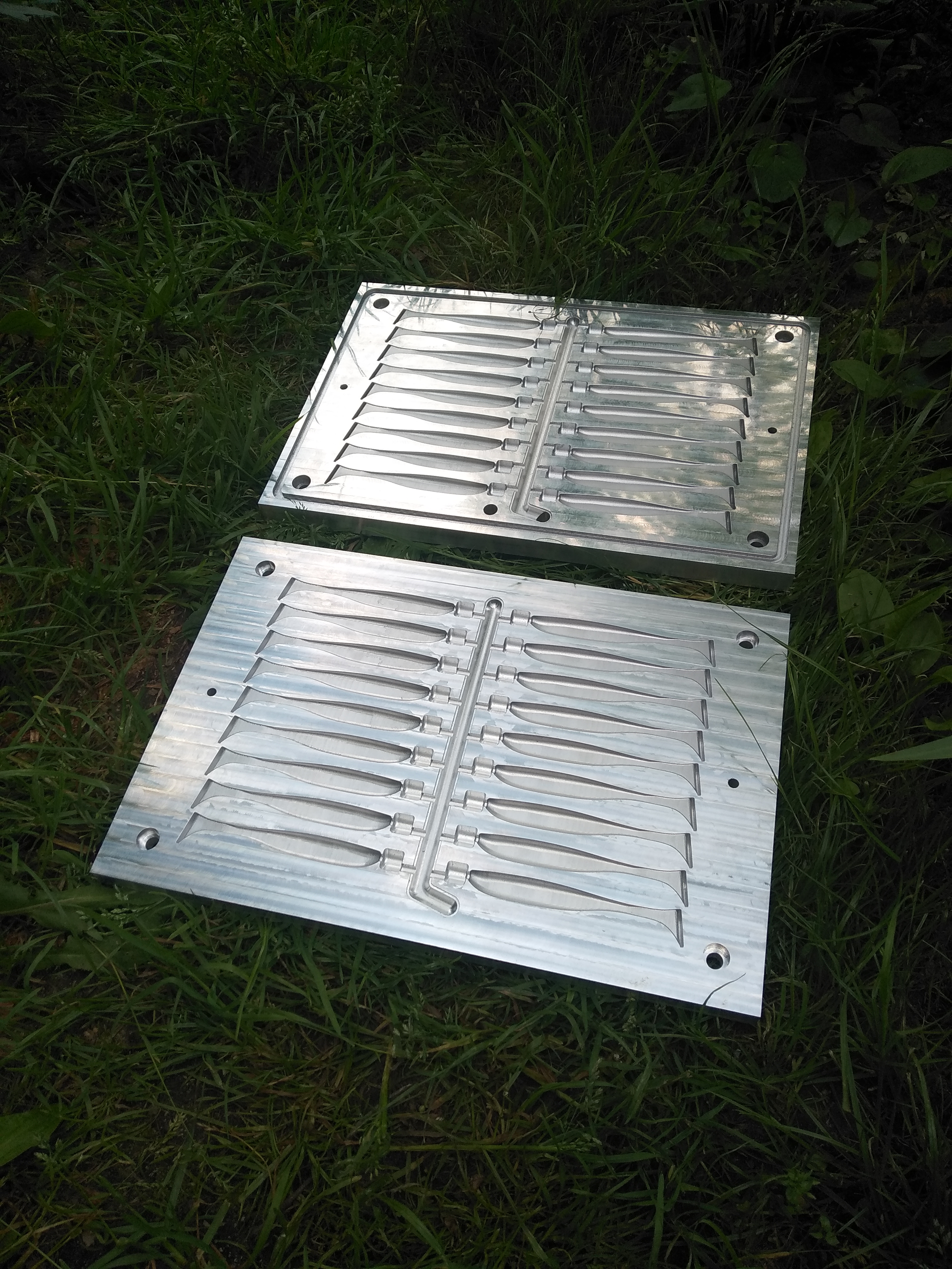

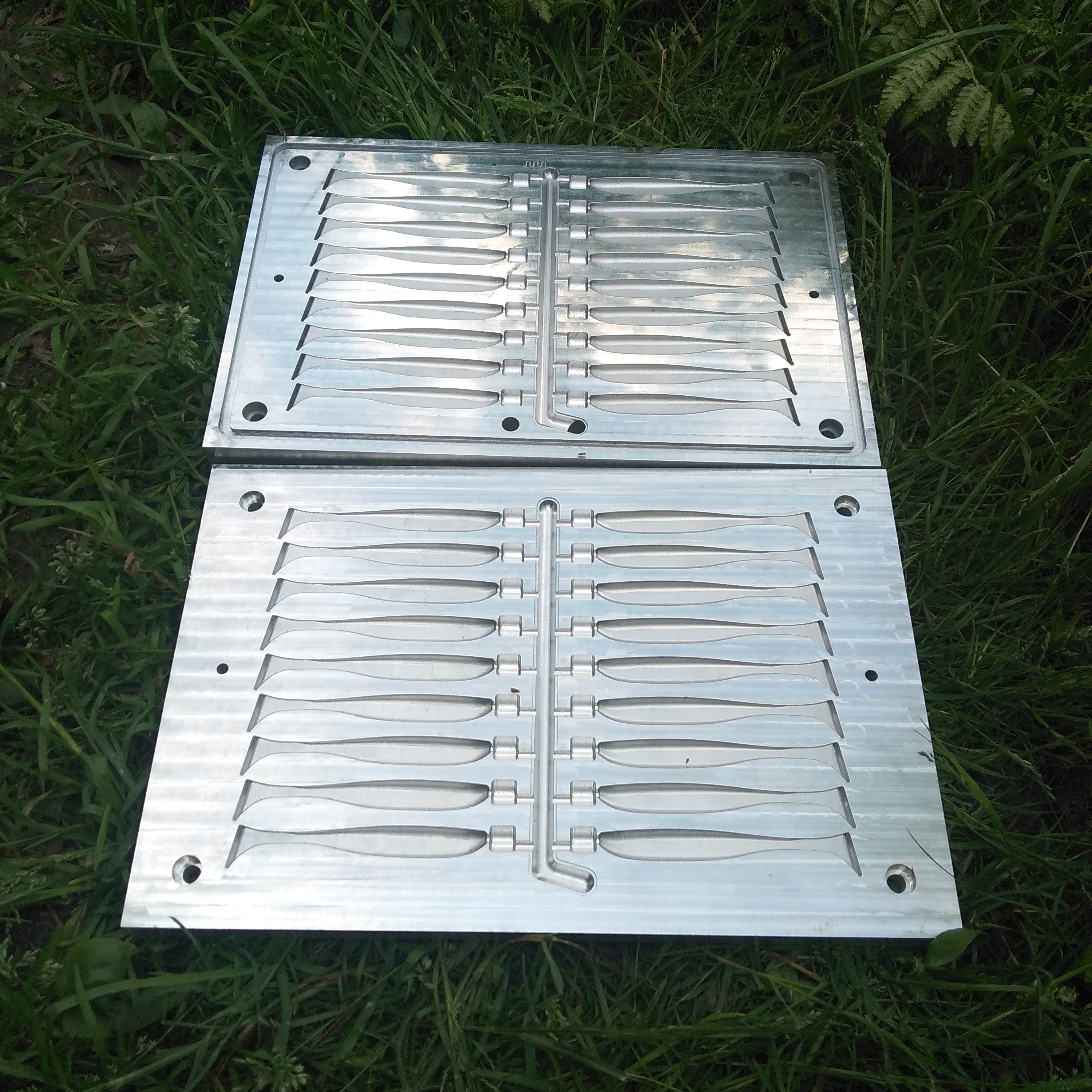

Сообщения: 4510
Re: Станок 600х400х150 мм
Рыбакам на радость
IMG_20190608_113305.jpg (3265 просмотров) <a class='original' href='./download/file.php?id=164129&mode=view' target=_blank>Загрузить оригинал (1.54 МБ)</a>
IMG_20190608_113232.jpg (3265 просмотров) <a class='original' href='./download/file.php?id=164130&mode=view' target=_blank>Загрузить оригинал (6.01 МБ)</a>
Сообщения: 7490
Да уж, немало времени ушло на эти матрицы.
Сообщения: 4510
Опыт он такой...

Их же ещё сверлить надо...?
Сообщения: 4510
Их это кого?
hmnijp
Сообщения: 1754
Репутация: 542
Откуда: Ульяновск
Сообщение hmnijp »
В смысле - не пойму куда воздух из формы отходить будет... Там же или отверстия или каналы должны быть на концах...
Как, кстати с искривлением поступили? Выравняли, и ещё раз проходили, или целиком заново?
Последний раз редактировалось hmnijp 08 июн 2019, 14:04, всего редактировалось 1 раз.
Сообщения: 4510
Вакуум будет
Исправления ещё не делал. Форма неделю полежала, немного выпрямилась. Попробуем установить, прогоним, если печаль, будем исправлять
Umnik
Сообщения: 2563
Репутация: 2153
Настоящее имя: Георгий
Откуда: Калуга
Сообщение Umnik »
У меня как то просили сделать подобные, там как раз затык был с отверстиями для выхода воздуха.
Они были диаметром 0.25 - 0.5 мм где-то, и длиной мм 30, насколько я помню.
Ещё и расположены как то хитро, под углом, сразу их и не сделать было, если только на 5осевом)
В общем, частично из-за них, частично из-за формата модели (STL) я не взялся...
