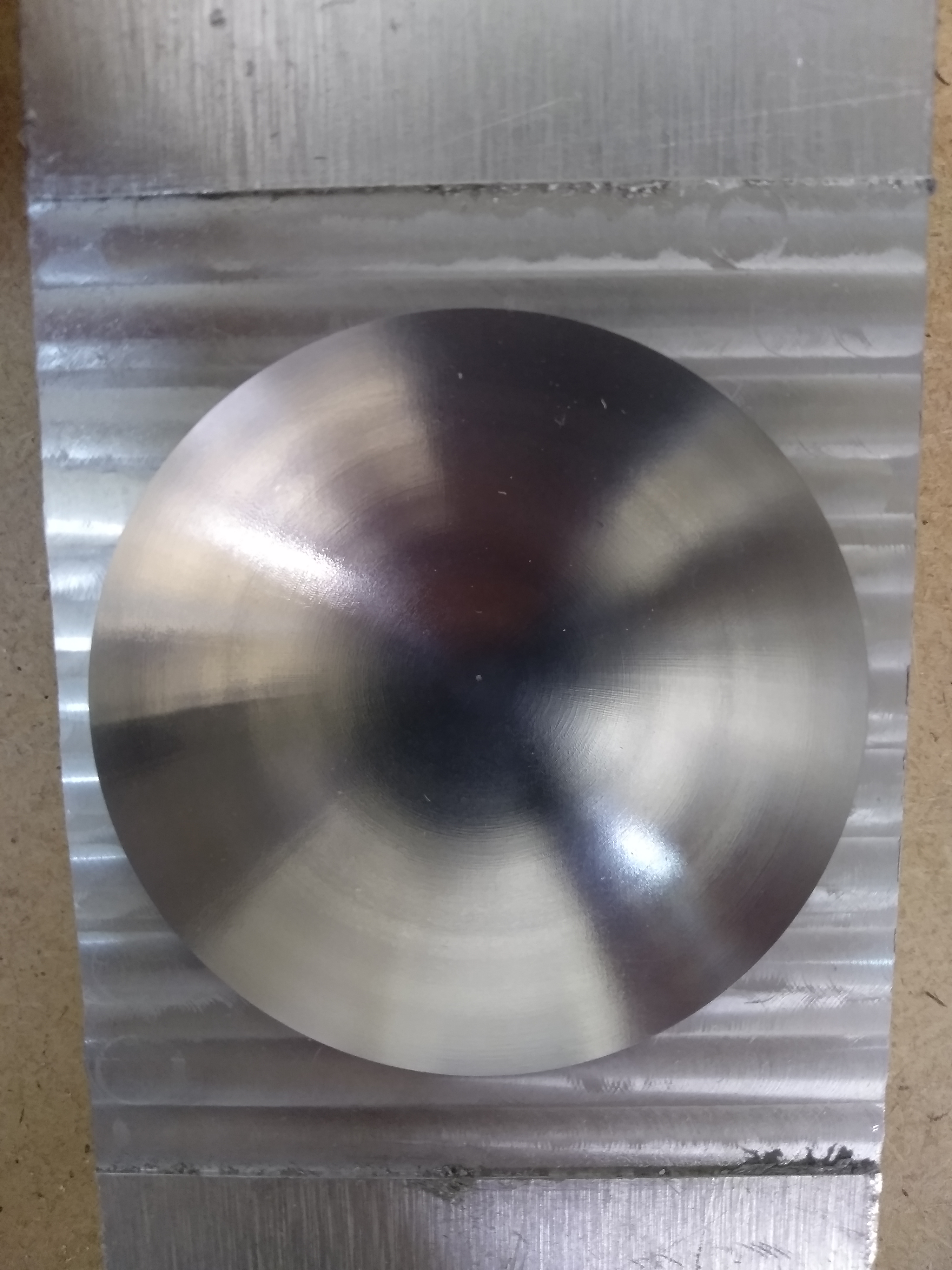

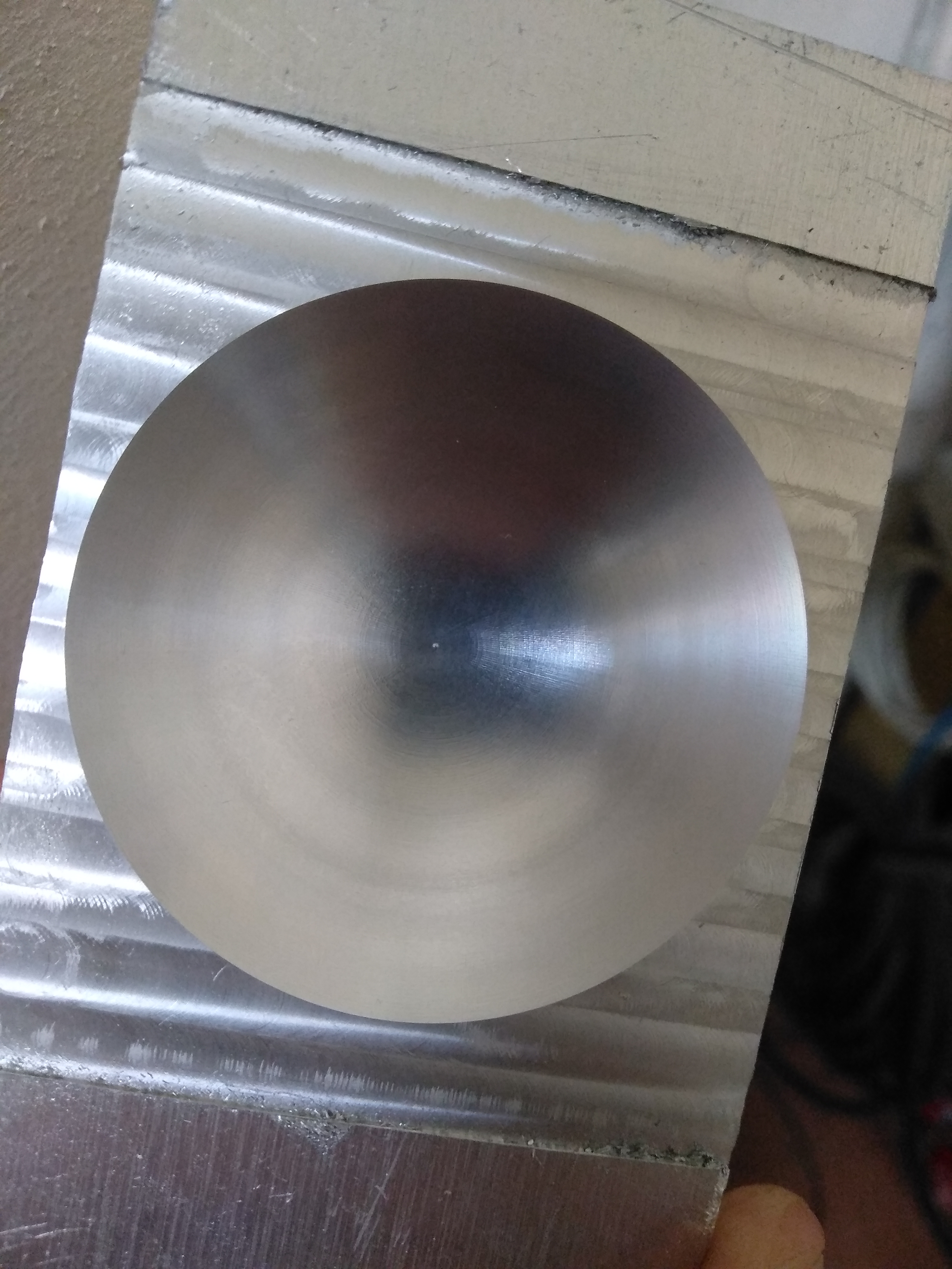

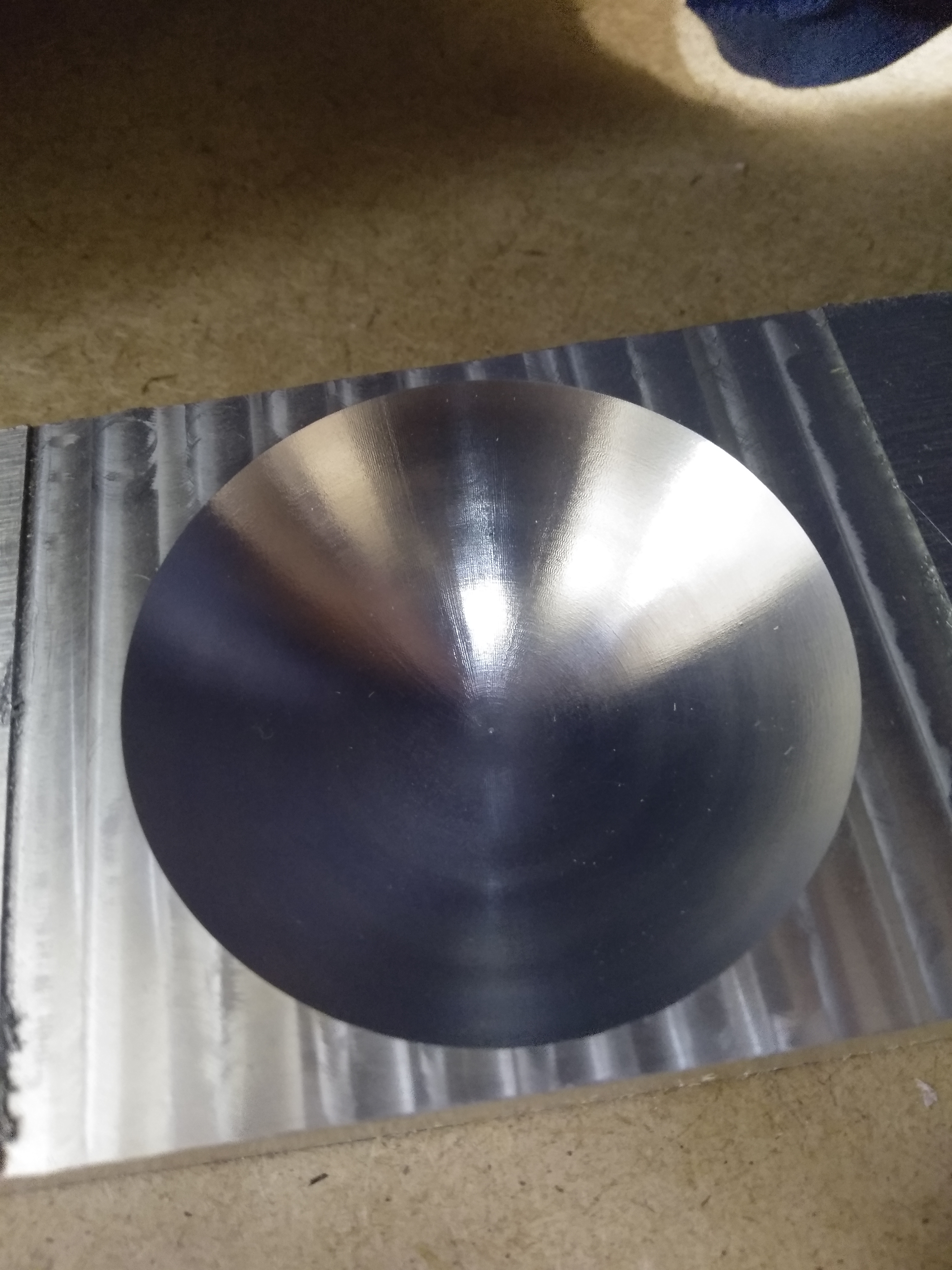

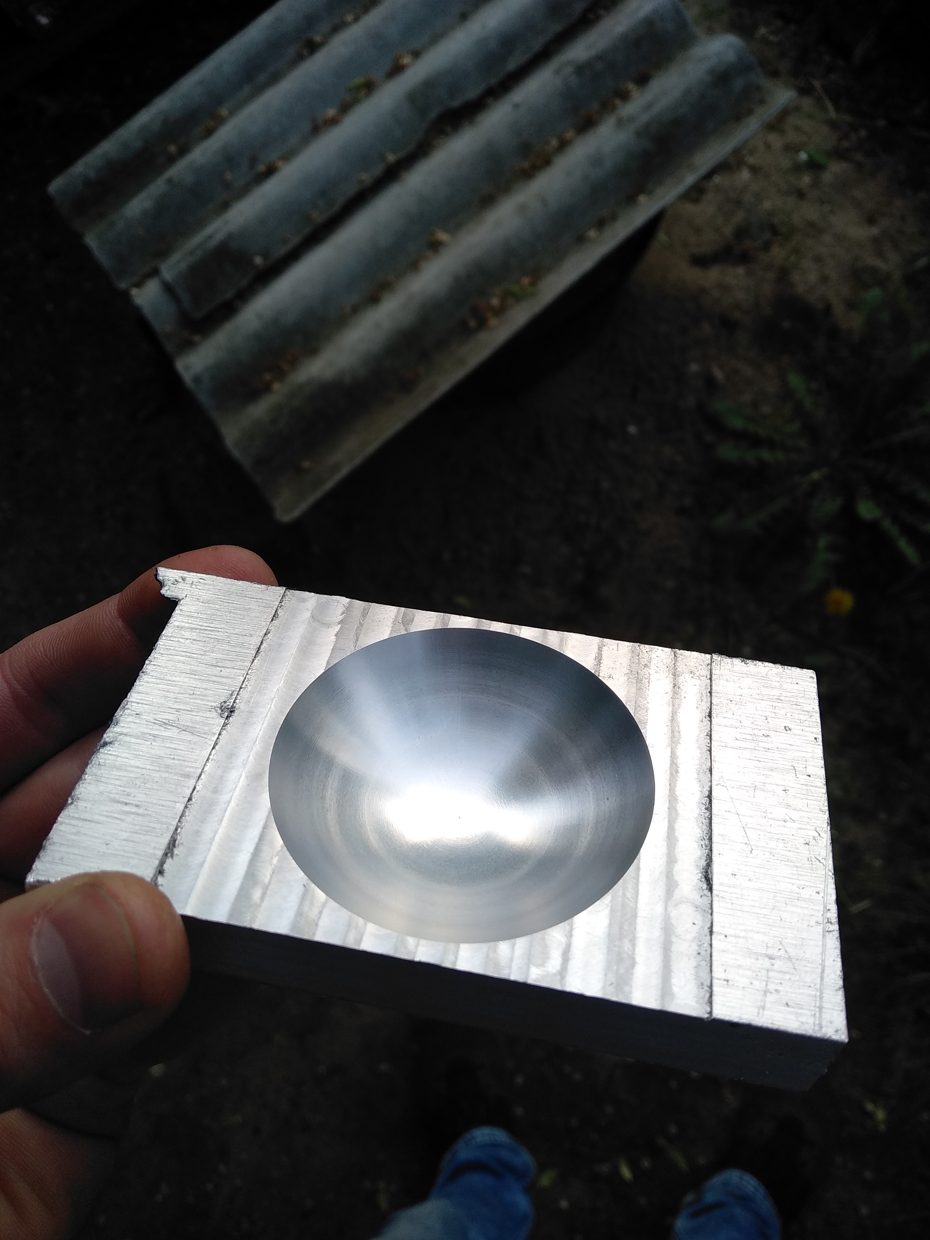

В связи с бурным обсуждением глюков серв решил и я приобщиться к тестовой УП. Фрезернул сферу. Фрезы те же, шаги те же. Фото
Чистовая спирально снизу вверх

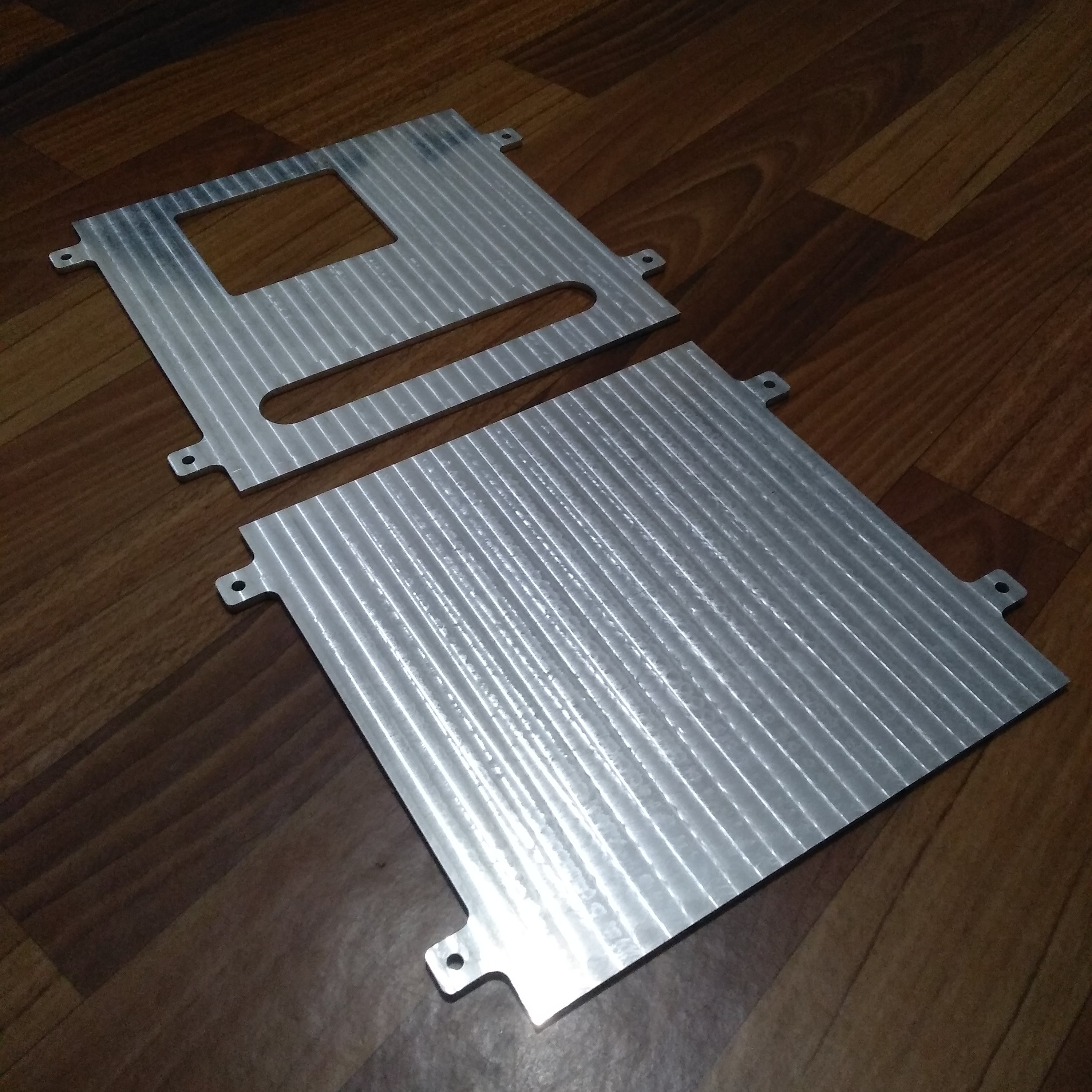

sima8520 писал(а):Мучительная деталь принтера
сколько стоила выполнить такую деталь? это каретка для принтера Prusa I4 ?
Сообщения: 4510
Re: Станок 600х400х150 мм
igsru писал(а):это каретка для принтера Prusa I4 ?
Деталь для стола принтера. Модель принтера к сожалению не узнавал
По цене отписал в Л.С.

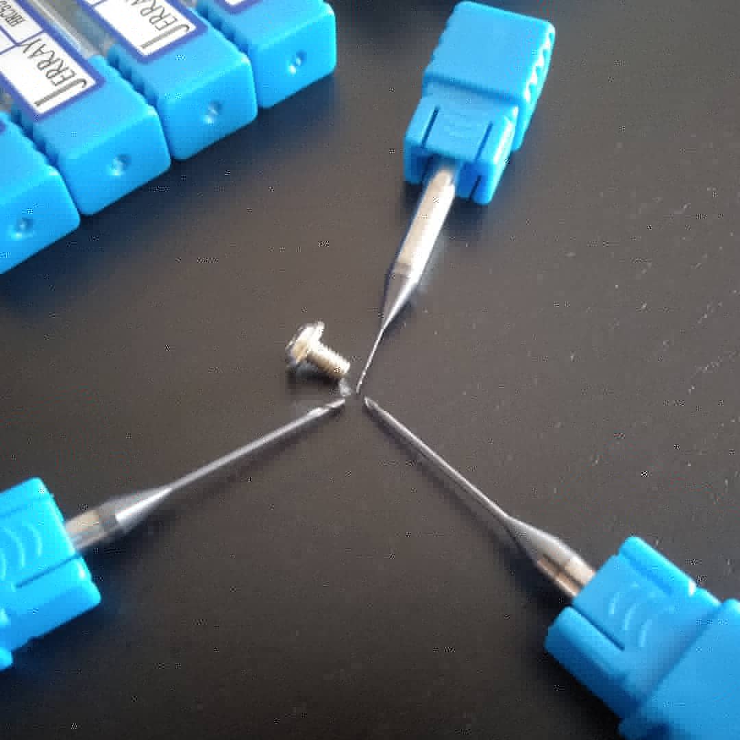

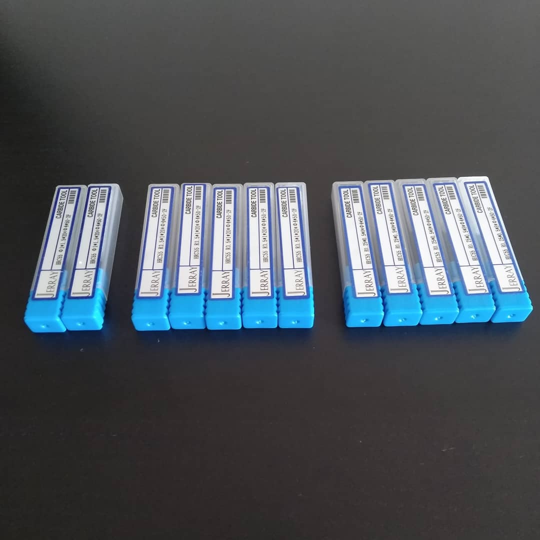

Получил немного мелкофрез. Впереди много работы
IMG_20190523_184043_380.jpg (3798 просмотров) <a class='original' href='./download/file.php?id=163185&mode=view' target=_blank>Загрузить оригинал (57.97 КБ)</a>
IMG_20190523_184043_384.jpg (3798 просмотров) <a class='original' href='./download/file.php?id=163186&mode=view' target=_blank>Загрузить оригинал (51.37 КБ)</a>
Сообщения: 13713
слишкос длинные звенелки.
Сообщения: 3653
Видать достать куда-то нужно :)

Испытал сегодня фрезы что выше показал.... Блин, да они гнутся!!! Но наверное я с режимами лажанул. В Инстаграмме добавил видео, кто есть, смотрите.
По режимам 0,1 мм по Z, скорость 100-130 мм/мин, 18к оборотов
