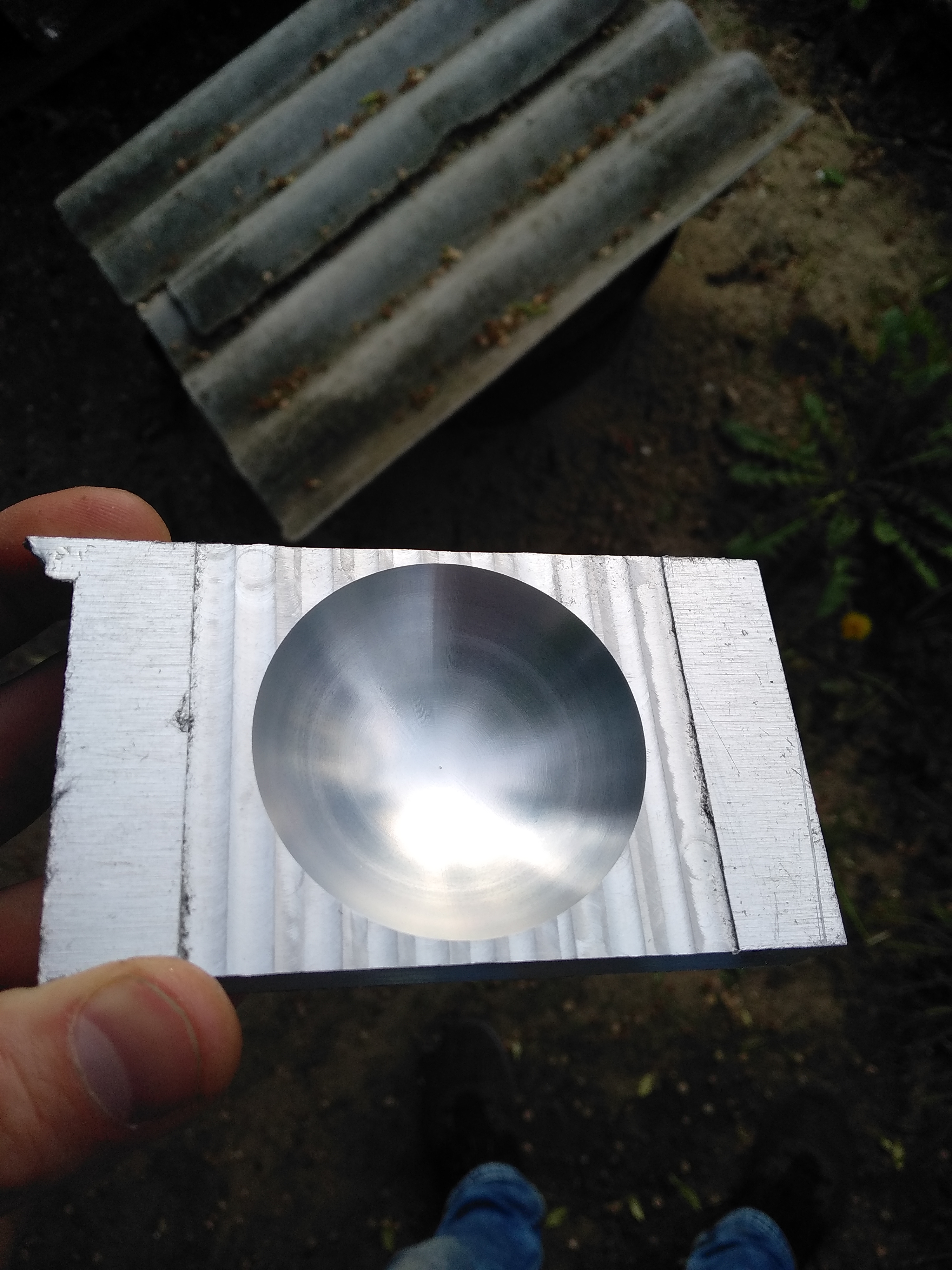

В связи с бурным обсуждением глюков серв решил и я приобщиться к тестовой УП. Фрезернул сферу. Фрезы те же, шаги те же. Фото
Чистовая спирально снизу вверх

Закончил с половинкой формы. Снял со станка, а ее заразу выгнуло.
Если кто что знает про метод борьбы с этим и вообще что то знает о нюансах литейных форм прошу высказаться тут, создал тему

sima8520 писал(а):Закончил с половинкой формы. Снял со станка, а ее заразу выгнуло.
А д16 точно был состаренный?
Re: Станок 600х400х150 мм
Д16Т это
Ак4 1т1 заметно меньше крутит
В95т тоже поменьше
Если нет особой пометки по прочности, то амг6
Не дифицитный и мало крутит

Д16Т потому твердый и жесткий, что много внутренних механических напряженностей. Снял слой - усилия перераспределились, ее выгнуло по другому
На ум приходят 2 способа - крепить плиту на 3 опорах, ее будет вести уже при обработке. Несколько проходов выборки объема и выравнивания поверхности. И когда будет более менее плоская рабочая поверхность, сделать чистовой проход этими зубочистками.
2: Делать в плитах больше креплений. Предположительно их выгнет, но скрутишь их половинки плотненько и будет герметичный стык.

В смысле - не пойму куда воздух из формы отходить будет... Там же или отверстия или каналы должны быть на концах...
Как, кстати с искривлением поступили? Выравняли, и ещё раз проходили, или целиком заново?
Последний раз редактировалось hmnijp 08 июн 2019, 14:04, всего редактировалось 1 раз.
Вакуум будет
Исправления ещё не делал. Форма неделю полежала, немного выпрямилась. Попробуем установить, прогоним, если печаль, будем исправлять
