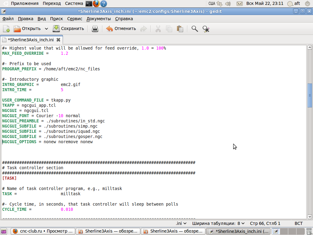

Re: Интерфейс ЕМС (новые элементы)
Скопировал все файлы в INI:
tkapp.py (не копировал)
ngcgui_app.tcl
ngcgui.tcl
ngcgui_ttt.tcl
и
gosper.ngc
hw.ngc
ihex.ngc
iquad.ngc
xyz.ngc
Далее прописал в INI в секцию [DISPLAY] :
USER_COMMAND_FILE = tkapp.py
TKAPP = ngcgui_app.tcl
NGCGUI = ngcgui.tcl
NGCGUI_FONT = Courier -10 normal
NGCGUI_PREAMBLE = ./in_std.ngc
NGCGUI_SUBFILE = ./simp.ngc
NGCGUI_SUBFILE = ./iquad.ngc
NGCGUI_SUBFILE = ./gosper.ngc
NGCGUI_OPTIONS = nonew noremove nonew
Запустил ЕМС, вышло окно с ошибкой сам ЕМС не запустился.
Сравнил те файлы что прописываем в ini со списком которые нужно скопировать. То что выделено красным тоже скопировал. Все равно выдает ошибку.

1. Сделал вот что, нажал ссылку выделить все:
01.PNG (5948 просмотров) <a class='original' href='./download/file.php?id=1514&mode=view' target=_blank>Загрузить оригинал (33.25 КБ)</a>
2. Вставил в ini файл:
02.PNG (5948 просмотров) <a class='original' href='./download/file.php?id=1515&mode=view' target=_blank>Загрузить оригинал (21.3 КБ)</a>
3. Запускаю ЕМС выдает ошибку.
Когда все стер и начал делать заново, уже скопировал из своего поста:
03.PNG (5948 просмотров) <a class='original' href='./download/file.php?id=1516&mode=view' target=_blank>Загрузить оригинал (27.09 КБ)</a>
Вставил в ini файл, и обратил внимание что название функций стали зелеными:
4.png (5948 просмотров) <a class='original' href='./download/file.php?id=1517&mode=view' target=_blank>Загрузить оригинал (117 КБ)</a>
Если воспользоваться ссылкой Выделить все то при вставке в ini файл спереди прописываются лишнии пробелы, если их не удалить получим ошибку.
*Nick я опять обкакал форум :hehehe:

Странно, у меня такое не воспроизводится... Даже не знаю, с чем это может быть связано :think:...
А ты просто вставляешь в gedit и все? В нем можно двигать блок текста вправо влево, если выделить несколько строк и нажать Tab или Shift+Tab.

Nick писал(а):А ты просто вставляешь в gedit и все?
Выделяю текст нажимаю Ctrl+C потом вставляю CTRL+V и все.
Nick писал(а):В нем можно двигать блок текста вправо влево, если выделить несколько строк и нажать Tab или Shift+Tab.
ТАБ не пользовался
