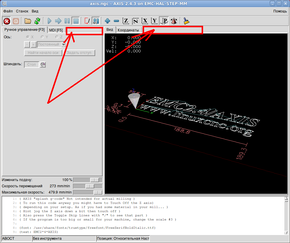

Допустим нужно добавить закладку там где показано стрелкой дать название этой закладке. На закладке разместить кнопку с надписью
Screenshot-axis.ngc - AXIS 2.4.3 on EMC-HAL-STEP-MM.png (9870 просмотров) <a class='original' href='./download/file.php?id=1457&mode=view' target=_blank>Загрузить оригинал (83.62 КБ)</a>
Возможно это сделать? Как?
Re: Интерфейс ЕМС (новые элементы)
Скорее нет, чем да. Придется работать с исходниками Axis.
Но можно сделать отдельную панельку, в которой можно будет делать все, что захочешь.
ЗЫ по первому варианту надо уточнить, может к ним тоже есть доступ сходный с доступом к PyVCP... завтра-послезавтра отпишусь...

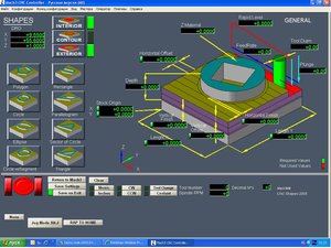

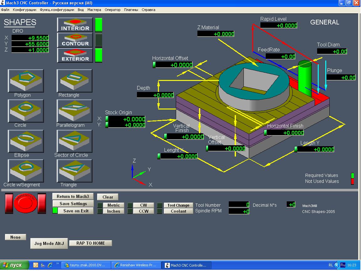

Суть минимизировать написание Gcode ручками, а использовать мастера/функции.
Пример нужно фрезернуть углубление.
1. Можно написать ручками Gcode
2. Можно запустить САМ программу. Сделать УП и сохранить Gcode
3. Использовать встроенные функции например как в Мач
Мастер1.JPG (9855 просмотров) <a class='original' href='./download/file.php?id=1458&mode=view' target=_blank>Загрузить оригинал (127.83 КБ)</a>

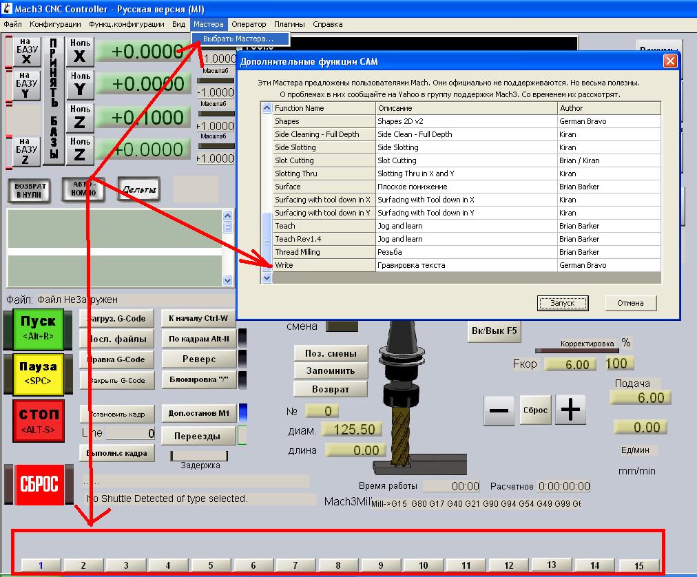

В Мач можно выбрать простые функции:
Мастер2.JPG (9855 просмотров) <a class='original' href='./download/file.php?id=1459&mode=view' target=_blank>Загрузить оригинал (158.51 КБ)</a>
Подобные вещи в пром. стойках облегчают обмерять инструмент. В графическиом окне выбирается тип инструмента, задаются примерные параметры.

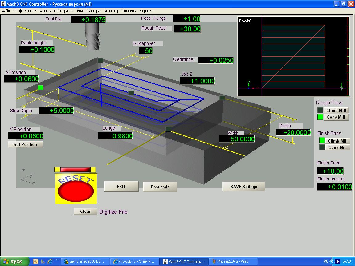

Написана она прям в Маче, пишится функцими Мача и VB. У Мача есть програмка для редактирования интерфейса, в которой все это делается.
Вызвать их можно через меню или кнопками размещенные на главном окне.
мач.JPG (9826 просмотров) <a class='original' href='./download/file.php?id=1461&mode=view' target=_blank>Загрузить оригинал (171.86 КБ)</a>
Много мастеров встроенны, некоторые можно сгрузить с оф сайта, некоторые платные, некоторые писал сам для своих нужд, что весьма удобно.

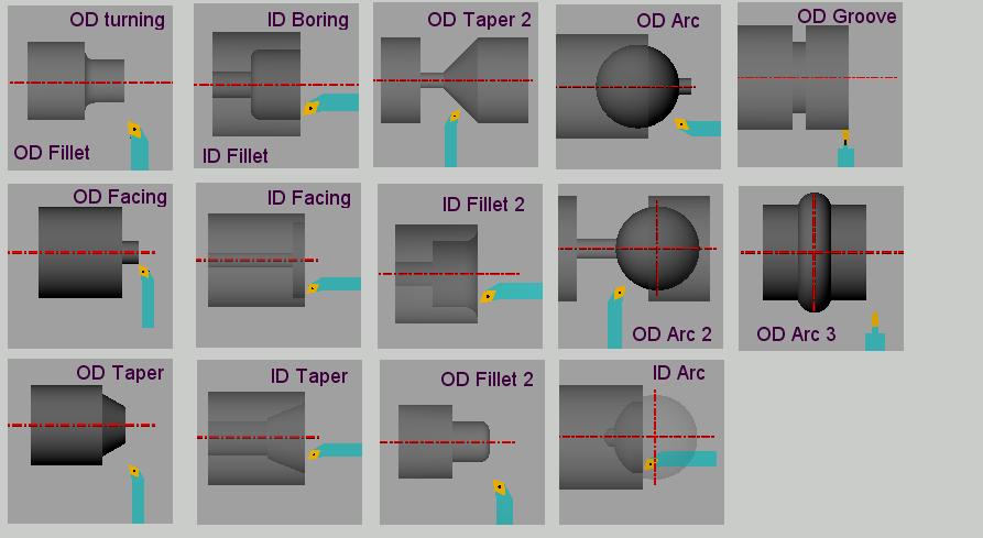

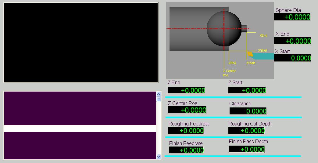

Еще пример для токарки:
Мач2.JPG (9826 просмотров) <a class='original' href='./download/file.php?id=1462&mode=view' target=_blank>Загрузить оригинал (48.11 КБ)</a>
Мач3.JPG (9826 просмотров) <a class='original' href='./download/file.php?id=1463&mode=view' target=_blank>Загрузить оригинал (54.43 КБ)</a>
Есть такое и для резьбонарезания.

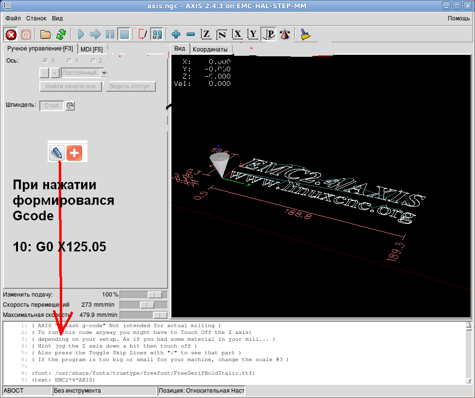

Как например сделать на главном окне разместить кнопку с картинкой, при нажатии которой выскакивало окно также с какой то картинкой с еще одной кнопкой. При нажатии на кнопку в ЕМС передвался любой Gcode G0 X123.00
Один из вариантов: в ini файле пишем
[FILTER]
PROGRAM_EXTENSION = .py Python Script
py = python
Затем создаем скрипт на python g0.py:
print "G0 X123.0"
Теперь при открытии в EMC2/Axis Файл - Открыть - g0.py будет создаваться искомый gcode.
Можно создать полноценный GUI для скрипта, например, скрипт для создания Gcode для точечного выжигания.
PS Наверняка есть еще способы... Что-то пока не могу найти, как можно изменить загруженный в Axis Gкод, но обязательно найду :).

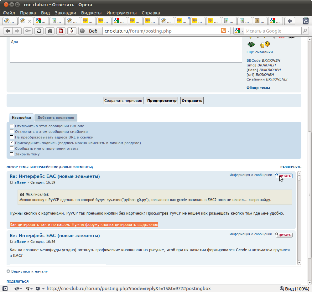

aftaev писал(а):Как на форуме коментировать выделение?
В форме ответа, внизу есть просмотр предыдущих сообщений, выделяешь там кусок и нажимаешь "цитата"... Спасибо, что спросил, я раньше об этом и не думал :).

aftaev писал(а):Как цитировать так и не нашел. Нужна форуму кнопка цитировать выделение
Вот так, хотя наверное ты прав, было бы удобнее если была кнопка прямо в просмотре темы:
