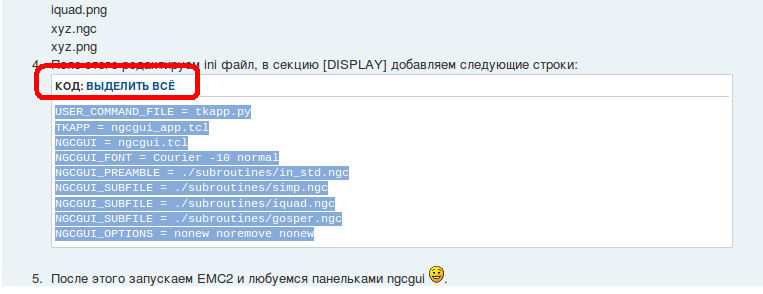

Все работает. Делал по этой инструкции:
http://www.cnc-club.ru/forum/viewtopic. ... t=20#p4784
Файлы из 2-го пункта сохраняем в каталог с файлом ini.
Файлы из 3-го пункта можно класть в любое место. Главное правильно указать к ним путь в ini на 4-том шаге. Относительный путь указывается относительно ini. Т.е. если файлы лежат в том же каталоге то нужно написать, например, ./iquad.ngc . "./" означает каталог в которым мы находимся.

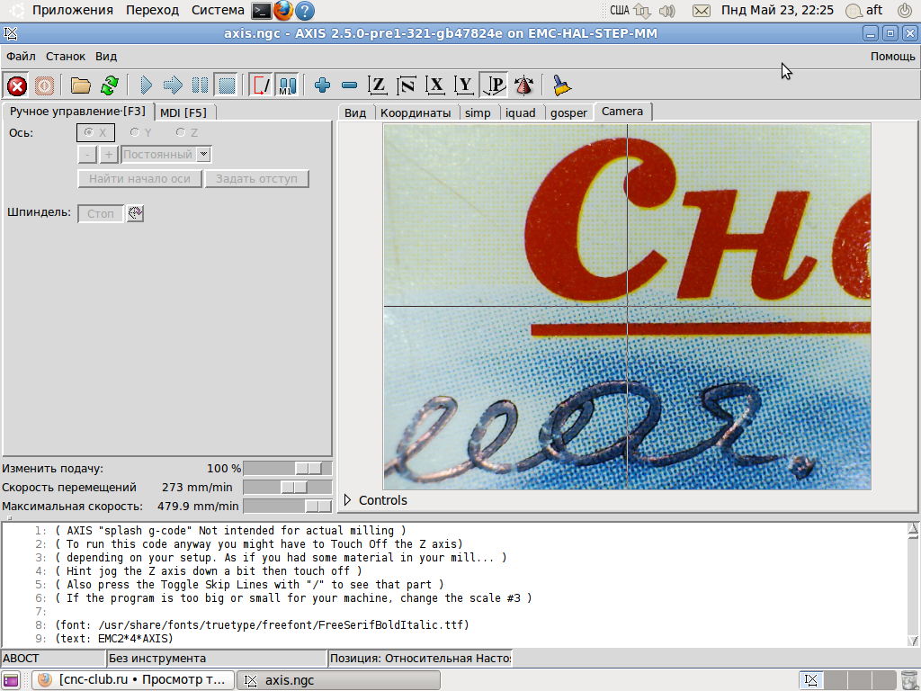

И вот скриншот с работающего EMC2 и подключенными subroutines:
emc2 subroutines.png (5959 просмотров) <a class='original' href='./download/file.php?id=1512&mode=view' target=_blank>Загрузить оригинал (137.97 КБ)</a>

Далее прописал в INI в секцию [DISPLAY] :
USER_COMMAND_FILE = tkapp.py
TKAPP = ngcgui_app.tcl
NGCGUI = ngcgui.tcl
NGCGUI_FONT = Courier -10 normal
NGCGUI_PREAMBLE = ./in_std.ngc
NGCGUI_SUBFILE = ./simp.ngc
NGCGUI_SUBFILE = ./iquad.ngc
NGCGUI_SUBFILE = ./gosper.ngc
NGCGUI_OPTIONS = nonew noremove nonew

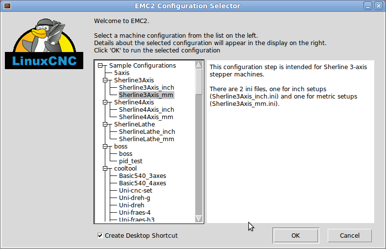

1. Поставил ЕМС2.5
2. Запускаю и в окне выбираю 3х осевой
1.png (5948 просмотров) <a class='original' href='./download/file.php?id=1513&mode=view' target=_blank>Загрузить оригинал (65.81 КБ)</a>
после чего появляется папка /home/aft/emc2/configs/Sherline3Axis

1. Сделал вот что, нажал ссылку выделить все:
01.PNG (5946 просмотров) <a class='original' href='./download/file.php?id=1514&mode=view' target=_blank>Загрузить оригинал (33.25 КБ)</a>
2. Вставил в ini файл:
02.PNG (5946 просмотров) <a class='original' href='./download/file.php?id=1515&mode=view' target=_blank>Загрузить оригинал (21.3 КБ)</a>
3. Запускаю ЕМС выдает ошибку.
Когда все стер и начал делать заново, уже скопировал из своего поста:
03.PNG (5946 просмотров) <a class='original' href='./download/file.php?id=1516&mode=view' target=_blank>Загрузить оригинал (27.09 КБ)</a>
Вставил в ini файл, и обратил внимание что название функций стали зелеными:
4.png (5946 просмотров) <a class='original' href='./download/file.php?id=1517&mode=view' target=_blank>Загрузить оригинал (117 КБ)</a>
Если воспользоваться ссылкой Выделить все то при вставке в ini файл спереди прописываются лишнии пробелы, если их не удалить получим ошибку.
*Nick я опять обкакал форум :hehehe:

Nick Как к этим закладкам теперече добавить закладку с камерой ?
Re: Интерфейс ЕМС (новые элементы)
Устанавливаем camview-emc как указанно здесь: http://cnc-club.ru/forum/viewtopic.php? ... t=60#p5062
И в [DISPLAY] добавляем:
EMBED_TAB_NAME = Camera
EMBED_TAB_COMMAND = camview-emc -w {XID}
Должна появиться закладка Camera
подключил микроскоп воть:
EMC.png (5928 просмотров) <a class='original' href='./download/file.php?id=1520&mode=view' target=_blank>Загрузить оригинал (508.32 КБ)</a>
Ток почему камера лысая без координат и всяких кнопочек?
Но ведь заработало же :hehehe:!
Чтобы были кнопочки, камеру нужно запихать в glade vcp.
В какие кнопочки тебе нужны, как на скринах или другие?
PS какие-то кнопочки должны быть внутри controls.

aftaev писал(а):Ток почему камера лысая без координат и всяких кнопочек?
Лысая камера - это не бага, это фича :)
Собственно всё что можно спрятано и убрано, чтоб поле зрения было максимально.
Управление плагинами, действительно, живет под "Controls"
Всякие странные ништяки надо отдельно через gladevcp навешивать - там невозможно выработать общие требования :)
