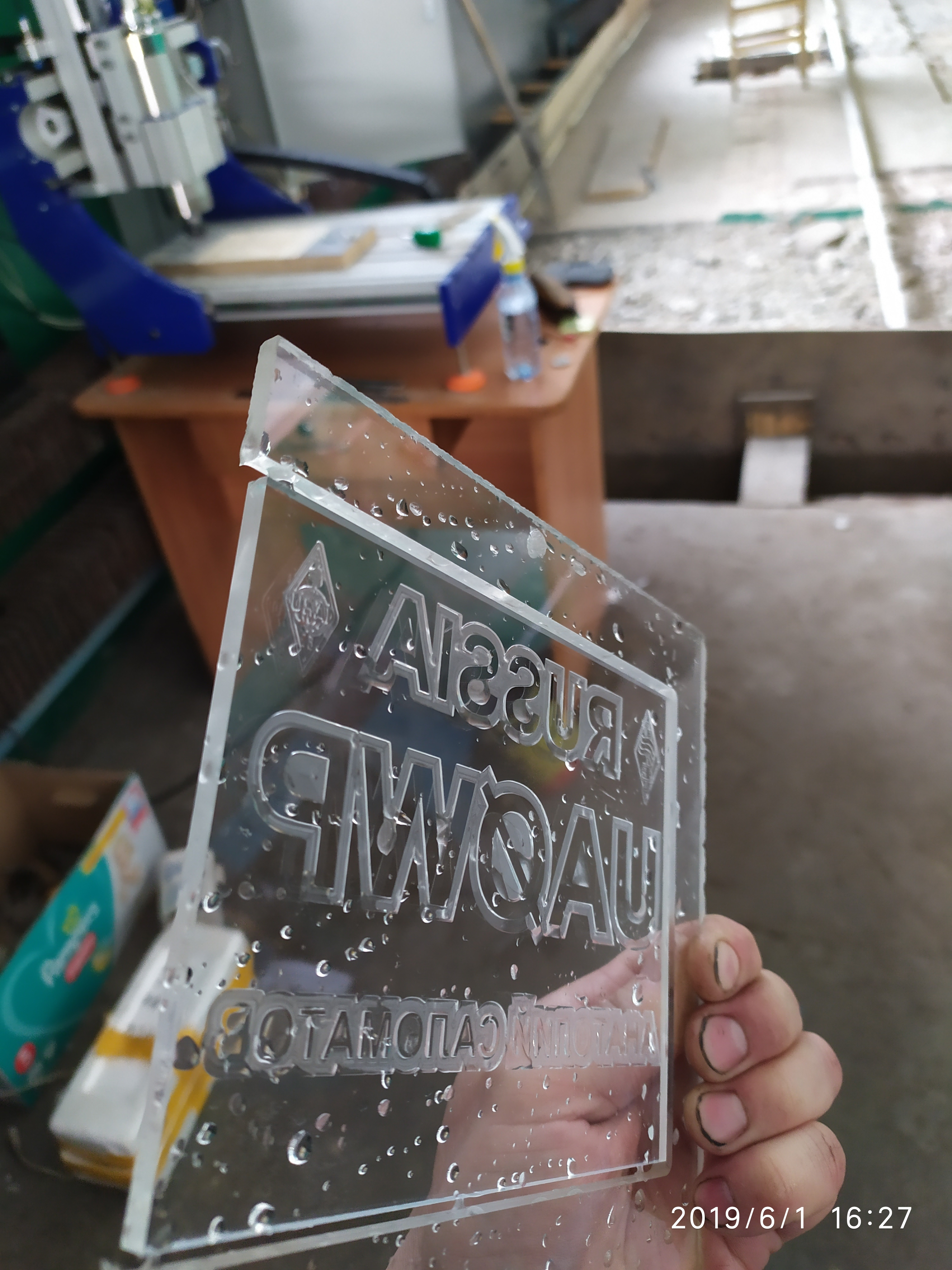

Я купил механику станка и весь необходимый набор электрики у profcnc, примерно в тоже время как и автор темы. Тоже просил ровно собрать станок (для изготовления деталей с точностью 0.1 мм), так как опыта настройки нет. Про необходимость покупки абонемента тех.поддержки я не знал. Поэтому надо учиться самому юстировать станок. Было бы интересно и полезно увидеть видео по юстировке станка profcnc, желательно с комментариями, что и как крутить. Когда пришел станок испугало, что стойки портала сильно завалены (визуально видно), но изготовитель заверил, что так и задумано (для преднатяга кареток), ничего крутить не надо так как станок уже отъюстирован. Наблюдалось "подкусывание" (причем в только одном месте) при движении портала вдоль Y (длинная ось), обильно промазал рельсы и каретки маслом, многократно погонял туда сюда и увеличил токи ШД, вроде проблема исчезла. Таких отклонений, по ХУ в 5 мм как у автора, не наблюдается, я измерял обычной линейкой из строительного магазина. Единственное наблюдаются небольшие гребешки при обработке поверхностей (гладкую поверхность не удалось получить, но не знаю возможно ли такое на этом станке). Небольшие изготовленные детали на станке измерял советским штангенциркулем, в 0.1 мм укладывались. Возможно, мне повезло, что не надо юстировать. В принципе, возникшие проблемы (недочеты производителя) решались
(разъем шпинделя досылали, их ШД не подошли к станку, выслали проставки). Со шпинделем были проблемы, звенел как ведро с гайками на больших оборотах (хотя просил все проверить перед отправкой), ребята тоже пытались решить проблему, но я справился сам, снизил напряжение стабилизации в частотнике с 220 до 210 Вольт.
Брал станок для хобби, станок по цене автомобиля нет возможности купить, хотя и этот очень дорогой для меня.
вырезал рабочее поле, прямоугольник получился. (1950 просмотров) <a class='original' href='./download/file.php?id=163786&sid=3b02c6efcf5266a65ce2623a27c50f55&mode=view' target=_blank>Загрузить оригинал (1.43 МБ)</a>
завал стоек портала (1950 просмотров) <a class='original' href='./download/file.php?id=163788&sid=3b02c6efcf5266a65ce2623a27c50f55&mode=view' target=_blank>Загрузить оригинал (1.03 МБ)</a>
завал стоек портала

dvhab писал(а):Когда пришел станок испугало, что стойки портала сильно завалены (визуально видно), но изготовитель заверил, что так и задумано (для преднатяга кареток).
:lolh: :lolh: :lolh:
Просто прелесть!!! Можете пояснить, как это выглядит. Может я не правильно понимаю задумку конструкторов?
dvhab писал(а):Наблюдалось "подкусывание" (причем в только одном месте) при движении портала вдоль Y (длинная ось)
Это тоже специальная фича?

dvhab писал(а):испугало, что стойки портала сильно завалены (визуально видно), но изготовитель заверил, что так и задумано (для преднатяга кареток),
Вот это нонсенс! И винты наперекос чтобы люфтов не было :hehehe:
Re: Портальный 420x300 от ProfCNC
Жэсть. Гнать таких с рынка нужно. Назад пусть заберут свое ведро с болтами

Hugo писал(а):У меня тоже аналогичная проблема со станком а той же фирмы, снял видео но ещё не смонтировал. Скоро выложу. А то если им по пальцам иногда не давать, то могут вообще расслабиться. Пускай качество контролируют, станки не копейки стоят.
Ну и одна гайка швп хрустит, но это уже для этой фирмы классика - наверное:)
Но не расстраивайтесь, плюсов у станка тоже много... единственное что я нахожусь в 5000 км от них и поэтому все вещи проблемные приходиться делать самому и могу только от них совет получить... поэтому им до отправки клиенту надо контролировать технику лучше, чтобы не было никаких проблем.
Хрустом ШВП гайки можете наслаждаться - сделайте погромче:)))
Станок отработал не более 20 часов (правда ехал ко мне 5000км)
Перекос X относительно Y
https://www.youtube.com/watch?v=d98MzIouoDE
После небольшой юстировки (нижнюю балку расслабил, натянул портал, закрутил), но думаю, напряжение осталось, и юстировка скоро уйдет... Надо наверное еще чтото откручивать - снимать напряжение и тогда скручивать, а то балкой под столом только стянул, но это не на долго...
https://www.youtube.com/watch?v=qydrqFG5bXo
До оси Z я еще не добрался... coming soon:)
Последний раз редактировалось Hugo 01 июн 2019, 15:23, всего редактировалось 1 раз.
:freak: 0.4мм на 200мм хода жесть. это на весь ход 600мм 1.2мм набежит :shock: :shock: :shock: тут нижней перекладиной не вытянуть. ставь прокладки между балкой и боковиной портала с уголком.
Umnik, какое неплохо? это жесть. станки из фанеры и то ровней.
