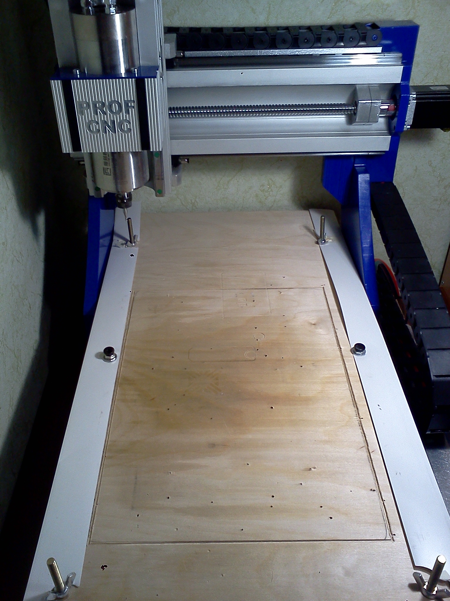

Я купил механику станка и весь необходимый набор электрики у profcnc, примерно в тоже время как и автор темы. Тоже просил ровно собрать станок (для изготовления деталей с точностью 0.1 мм), так как опыта настройки нет. Про необходимость покупки абонемента тех.поддержки я не знал. Поэтому надо учиться самому юстировать станок. Было бы интересно и полезно увидеть видео по юстировке станка profcnc, желательно с комментариями, что и как крутить. Когда пришел станок испугало, что стойки портала сильно завалены (визуально видно), но изготовитель заверил, что так и задумано (для преднатяга кареток), ничего крутить не надо так как станок уже отъюстирован. Наблюдалось "подкусывание" (причем в только одном месте) при движении портала вдоль Y (длинная ось), обильно промазал рельсы и каретки маслом, многократно погонял туда сюда и увеличил токи ШД, вроде проблема исчезла. Таких отклонений, по ХУ в 5 мм как у автора, не наблюдается, я измерял обычной линейкой из строительного магазина. Единственное наблюдаются небольшие гребешки при обработке поверхностей (гладкую поверхность не удалось получить, но не знаю возможно ли такое на этом станке). Небольшие изготовленные детали на станке измерял советским штангенциркулем, в 0.1 мм укладывались. Возможно, мне повезло, что не надо юстировать. В принципе, возникшие проблемы (недочеты производителя) решались

вырезал рабочее поле, прямоугольник получился. (1964 просмотра) <a class='original' href='./download/file.php?id=163786&sid=8cbfe011da0db537d0559411e81c5ed3&mode=view' target=_blank>Загрузить оригинал (1.43 МБ)</a>
завал стоек портала (1964 просмотра) <a class='original' href='./download/file.php?id=163788&sid=8cbfe011da0db537d0559411e81c5ed3&mode=view' target=_blank>Загрузить оригинал (1.03 МБ)</a>
завал стоек портала

dvhab писал(а):Когда пришел станок испугало, что стойки портала сильно завалены (визуально видно), но изготовитель заверил, что так и задумано (для преднатяга кареток).
:lolh: :lolh: :lolh:
Просто прелесть!!! Можете пояснить, как это выглядит. Может я не правильно понимаю задумку конструкторов?
dvhab писал(а):Наблюдалось "подкусывание" (причем в только одном месте) при движении портала вдоль Y (длинная ось)
Это тоже специальная фича?

dvhab писал(а):испугало, что стойки портала сильно завалены (визуально видно), но изготовитель заверил, что так и задумано (для преднатяга кареток),
Вот это нонсенс! И винты наперекос чтобы люфтов не было :hehehe:

Ситуацию не нагнетайте. Есть отдельная тема для срача. По поводу балок портала - сначала разберитесь, а потом орите уже. Там конструктивно так сделано. И ничего страшного в этом нет.
Прошу не разводить флуд в моей теме. На следующей недели будет все ясно по геометрии.

Перекос X относительно Y
https://www.youtube.com/watch?v=d98MzIouoDE
После небольшой юстировки (нижнюю балку расслабил, натянул портал, закрутил), но думаю, напряжение осталось, и юстировка скоро уйдет... Надо наверное еще чтото откручивать - снимать напряжение и тогда скручивать, а то балкой под столом только стянул, но это не на долго...

для станка из профиля это очень даже неплохо...
И линейность движения неплохая.
Re: Портальный 420x300 от ProfCNC
:freak: 0.4мм на 200мм хода жесть. это на весь ход 600мм 1.2мм набежит :shock: :shock: :shock: тут нижней перекладиной не вытянуть. ставь прокладки между балкой и боковиной портала с уголком.
