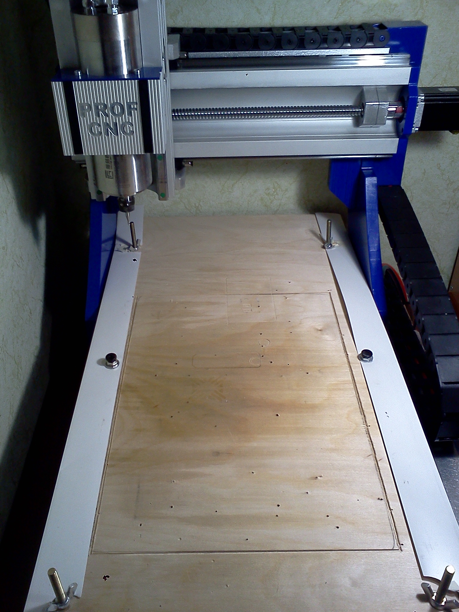

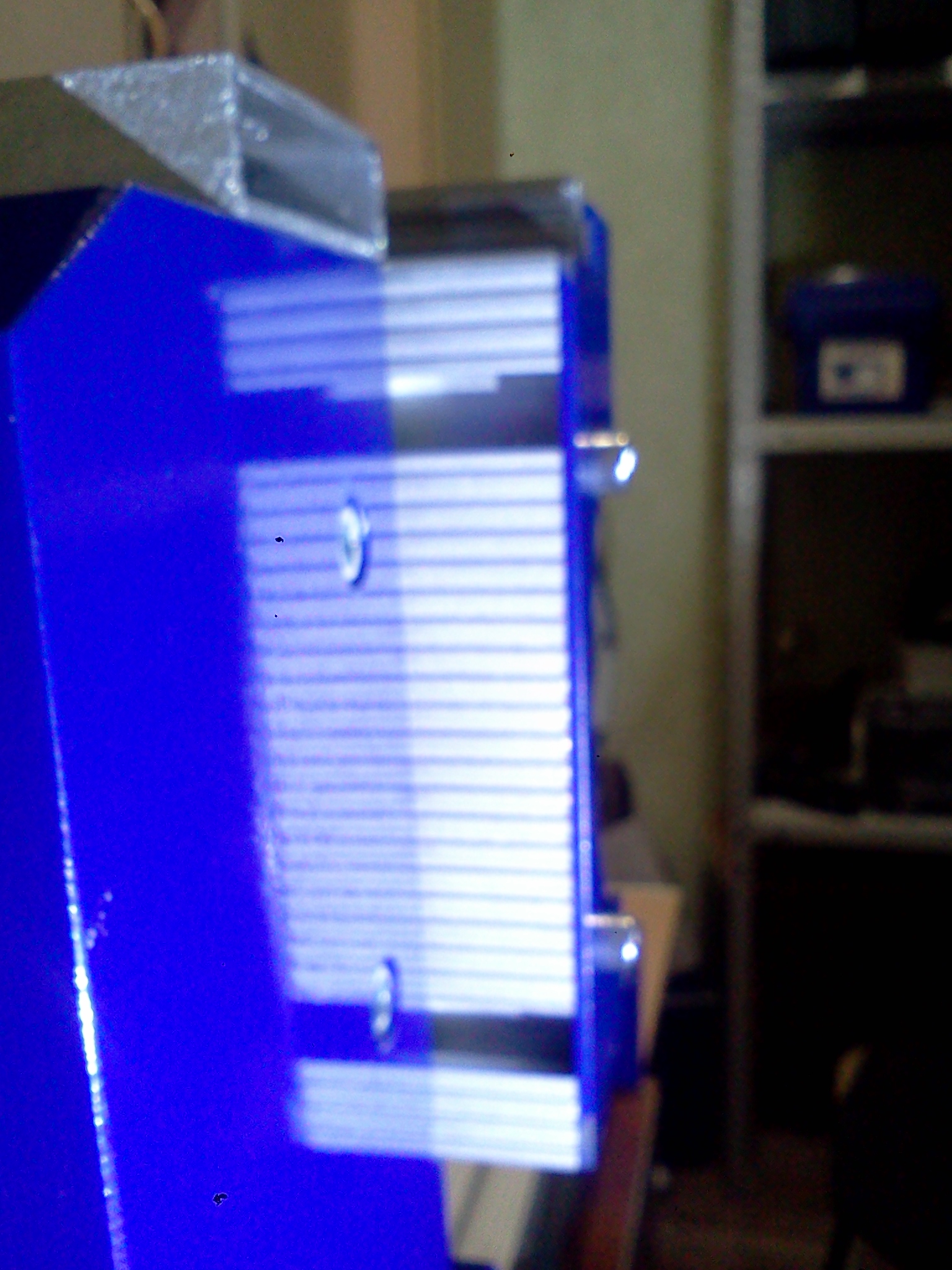

Я купил механику станка и весь необходимый набор электрики у profcnc, примерно в тоже время как и автор темы. Тоже просил ровно собрать станок (для изготовления деталей с точностью 0.1 мм), так как опыта настройки нет. Про необходимость покупки абонемента тех.поддержки я не знал. Поэтому надо учиться самому юстировать станок. Было бы интересно и полезно увидеть видео по юстировке станка profcnc, желательно с комментариями, что и как крутить. Когда пришел станок испугало, что стойки портала сильно завалены (визуально видно), но изготовитель заверил, что так и задумано (для преднатяга кареток), ничего крутить не надо так как станок уже отъюстирован. Наблюдалось "подкусывание" (причем в только одном месте) при движении портала вдоль Y (длинная ось), обильно промазал рельсы и каретки маслом, многократно погонял туда сюда и увеличил токи ШД, вроде проблема исчезла. Таких отклонений, по ХУ в 5 мм как у автора, не наблюдается, я измерял обычной линейкой из строительного магазина. Единственное наблюдаются небольшие гребешки при обработке поверхностей (гладкую поверхность не удалось получить, но не знаю возможно ли такое на этом станке). Небольшие изготовленные детали на станке измерял советским штангенциркулем, в 0.1 мм укладывались. Возможно, мне повезло, что не надо юстировать. В принципе, возникшие проблемы (недочеты производителя) решались
(разъем шпинделя досылали, их ШД не подошли к станку, выслали проставки). Со шпинделем были проблемы, звенел как ведро с гайками на больших оборотах (хотя просил все проверить перед отправкой), ребята тоже пытались решить проблему, но я справился сам, снизил напряжение стабилизации в частотнике с 220 до 210 Вольт.
Брал станок для хобби, станок по цене автомобиля нет возможности купить, хотя и этот очень дорогой для меня.
вырезал рабочее поле, прямоугольник получился. (2208 просмотров) <a class='original' href='./download/file.php?id=163786&mode=view' target=_blank>Загрузить оригинал (1.43 МБ)</a>
завал стоек портала (2208 просмотров) <a class='original' href='./download/file.php?id=163788&mode=view' target=_blank>Загрузить оригинал (1.03 МБ)</a>
завал стоек портала

dvhab писал(а):Когда пришел станок испугало, что стойки портала сильно завалены (визуально видно), но изготовитель заверил, что так и задумано (для преднатяга кареток).
:lolh: :lolh: :lolh:
Просто прелесть!!! Можете пояснить, как это выглядит. Может я не правильно понимаю задумку конструкторов?

dvhab писал(а):испугало, что стойки портала сильно завалены (визуально видно), но изготовитель заверил, что так и задумано (для преднатяга кареток),
Вот это нонсенс! И винты наперекос чтобы люфтов не было :hehehe:

Ситуацию не нагнетайте. Есть отдельная тема для срача. По поводу балок портала - сначала разберитесь, а потом орите уже. Там конструктивно так сделано. И ничего страшного в этом нет.
