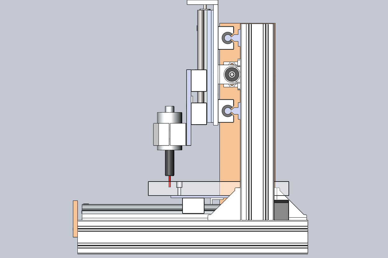

xenon-alien писал(а):А можно увидеть общий вид, а то многое попрятано?
Сейчас общий вид такой:
CNC-3060v3all.JPG (8337 просмотров) <a class='original' href='./download/file.php?id=163268&sid=cad6bf7f808c4cda35c2eb831073bd91&mode=view' target=_blank>Загрузить оригинал (323.49 КБ)</a>
Re: Настольный станочек для себя.
calabr писал(а):Сейчас общий вид такой:
Лично я бы сзади сделал сплошную заднюю стенку.
Там где крепится ШД стола, сделал бы в полную высоту, что бы портал не "перекашивало" в право и влево. ("жесткость" повыситься по оси Х)
А правую и левую дощечку сделал бы треугольником, что бы портал не "гнулся" вперед и назад. ("жесткость" также повыситься по оси У)
По этому и предлагал сразу корпус совмещать, так как практически только остается дверку приделать, верх и дно, что бы пыль не разлеталась.
CNC-3060v3all.JPG (8315 просмотров) <a class='original' href='./download/file.php?id=163270&sid=cad6bf7f808c4cda35c2eb831073bd91&mode=view' target=_blank>Загрузить оригинал (226.02 КБ)</a>
Да и таких размеров станок можно было бы просто с водостойкой фанеры собрать. (типа моего) И жесткость не факт что будет хуже. Только раскройку фанеры на ЧПУ заказать, либо самому сделать.
У меня циркулярки не было и целых 2 листа негде было заказать, так что заказал в большом городе раскройку и доставку ТК.
А на ваш станок даже листа целого не понадобится - примерно 1.5 м2, (грубо 6шт 500х500мм, если в два слоя, то в 2 раза больше)
И рабочее поле в первом посту меня смущает. (сужу по своему станку)
На сколько я понимаю, то ось Х 300мм, у меня каретка оси Z шириной 100 мм, ход по Х получается - 200мм (если на оборот, то тут 300мм)
Ось У 400 мм, расстояние между каретками желательно 150-200 мм, итого ход по У получается - 250-200мм (если на оборот, то тут 150мм, может 200 если расстояние между каретками уменьшить до 100мм, и тогда стол будет выезжать за пределы направляющих по 50-50мм)
Всё норм с размером в зависимости от компоновки.
По этому и получился у меня такой "удлиненный".
Стол у меня выезжает на 100-150 мм за пределы направляющих (а они 700 мм).
И так у меня станок получился больше метра в длину с рабочим ходом 475мм. (по Х - 345мм)

xenon-alien писал(а):Лично я бы сзади сделал сплошную заднюю стенку.
Так не получиться - стол должен уходить за портал и висит над шаговиком.
Вот крайние положения стола.
CNC-3060v3_a.JPG (8235 просмотров) <a class='original' href='./download/file.php?id=163350&sid=cad6bf7f808c4cda35c2eb831073bd91&mode=view' target=_blank>Загрузить оригинал (116.08 КБ)</a>
CNC-3060v3b.JPG (8235 просмотров) <a class='original' href='./download/file.php?id=163351&sid=cad6bf7f808c4cda35c2eb831073bd91&mode=view' target=_blank>Загрузить оригинал (141 КБ)</a>
xenon-alien писал(а):И рабочее поле в первом посту меня смущает. (сужу по своему станку)
Рельса X - портал 400мм каретка 120 - ход 280
Рельса Y - стол 300мм каретка 120 - 130 ход 170-180
Z 200 каретка 100 - ход 100
Поправьте, если что не так.
Я конечно по торопился с выбором рельс, и нужно было брать X 400, Y 400-450, но это уже в другой раз.
Если профиля заказаны, то уже делайте так, как придумали.
Если ещё не заказаны, прикиньте вариант с фанеры. (если вам интересен такой вариант)
Нарастить подкладку под рельсы Х можно в 3-4 слоя, что бы шпиндель боле вперед переместился. (тогда не будет стол выходить за предел задней стенки, но и рельсы под столом на столько же желательно вперед подвинуть.)
А ШД можно на перед переставить, если это поможет. (хотя расстояние что сзади, что спереди будет одинаковым, за то вплотную до стены можно будет установить и ШД мешаться не будет )
У меня гайка не по центру стола, а сместил ближе к ШД что бы сэкономить на длине винта. Т.е. на краю стола.
К стати ШД можно будет так же и в коробе установить. Перед рельсом и за установить планку и на неё крепить ШД.
Суть, думаю поняли, к чему я виду. А дальше смотрите сами.
Может ещё кто, чего дельного подскажет.

xenon-alien писал(а):Если ещё не заказаны, прикиньте вариант с фанеры.
Не заказаны, но я уже на профиль настроился. Из дерева у меня кау-то кривее все получается.
xenon-alien писал(а): Нарастить подкладку под рельсы Х можно в 3-4 слоя, что бы шпиндель боле вперед переместился. .
Так какраз делать не стоит при портальной конструкции - увеличивается плече, на котором висит Z.
В вашем варианте боковины короба и есть портал, только очень широкий и можно выбрать любую точку для крепления плиты.
В моей компоеовке перемещается нога портала, чтоб шпинлель был по центру стола
