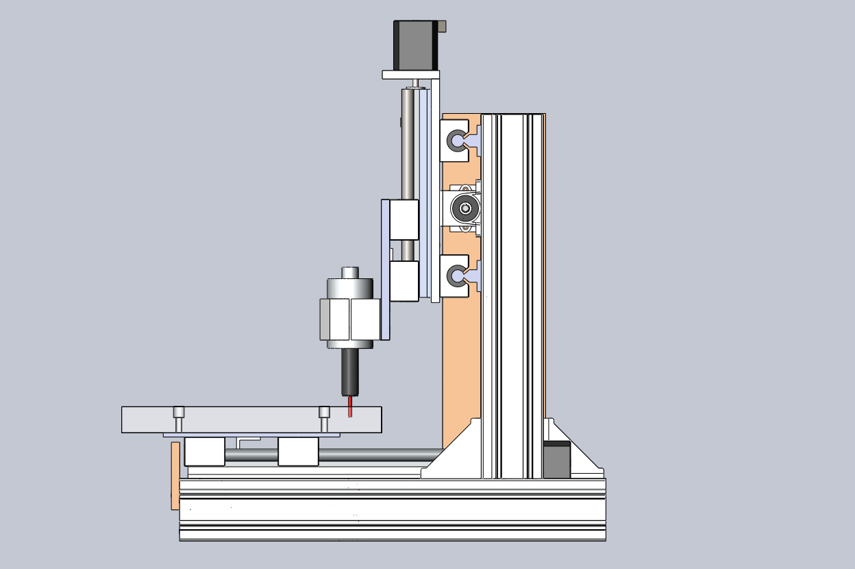

xenon-alien писал(а):А можно увидеть общий вид, а то многое попрятано?
Сейчас общий вид такой:
CNC-3060v3all.JPG (8716 просмотров) <a class='original' href='./download/file.php?id=163268&mode=view' target=_blank>Загрузить оригинал (323.49 КБ)</a>
Re: Настольный станочек для себя.
calabr писал(а):Сейчас общий вид такой:
Лично я бы сзади сделал сплошную заднюю стенку.
Там где крепится ШД стола, сделал бы в полную высоту, что бы портал не "перекашивало" в право и влево. ("жесткость" повыситься по оси Х)
А правую и левую дощечку сделал бы треугольником, что бы портал не "гнулся" вперед и назад. ("жесткость" также повыситься по оси У)
По этому и предлагал сразу корпус совмещать, так как практически только остается дверку приделать, верх и дно, что бы пыль не разлеталась.
CNC-3060v3all.JPG (8694 просмотра) <a class='original' href='./download/file.php?id=163270&mode=view' target=_blank>Загрузить оригинал (226.02 КБ)</a>
Да и таких размеров станок можно было бы просто с водостойкой фанеры собрать. (типа моего) И жесткость не факт что будет хуже. Только раскройку фанеры на ЧПУ заказать, либо самому сделать.
У меня циркулярки не было и целых 2 листа негде было заказать, так что заказал в большом городе раскройку и доставку ТК.
А на ваш станок даже листа целого не понадобится - примерно 1.5 м2, (грубо 6шт 500х500мм, если в два слоя, то в 2 раза больше)
И рабочее поле в первом посту меня смущает. (сужу по своему станку)
На сколько я понимаю, то ось Х 300мм, у меня каретка оси Z шириной 100 мм, ход по Х получается - 200мм (если на оборот, то тут 300мм)
Ось У 400 мм, расстояние между каретками желательно 150-200 мм, итого ход по У получается - 250-200мм (если на оборот, то тут 150мм, может 200 если расстояние между каретками уменьшить до 100мм, и тогда стол будет выезжать за пределы направляющих по 50-50мм)
Всё норм с размером в зависимости от компоновки.
По этому и получился у меня такой "удлиненный".
Стол у меня выезжает на 100-150 мм за пределы направляющих (а они 700 мм).
И так у меня станок получился больше метра в длину с рабочим ходом 475мм. (по Х - 345мм)

xenon-alien писал(а):Лично я бы сзади сделал сплошную заднюю стенку.
Так не получиться - стол должен уходить за портал и висит над шаговиком.
Вот крайние положения стола.
CNC-3060v3_a.JPG (8614 просмотров) <a class='original' href='./download/file.php?id=163350&mode=view' target=_blank>Загрузить оригинал (116.08 КБ)</a>
CNC-3060v3b.JPG (8614 просмотров) <a class='original' href='./download/file.php?id=163351&mode=view' target=_blank>Загрузить оригинал (141 КБ)</a>

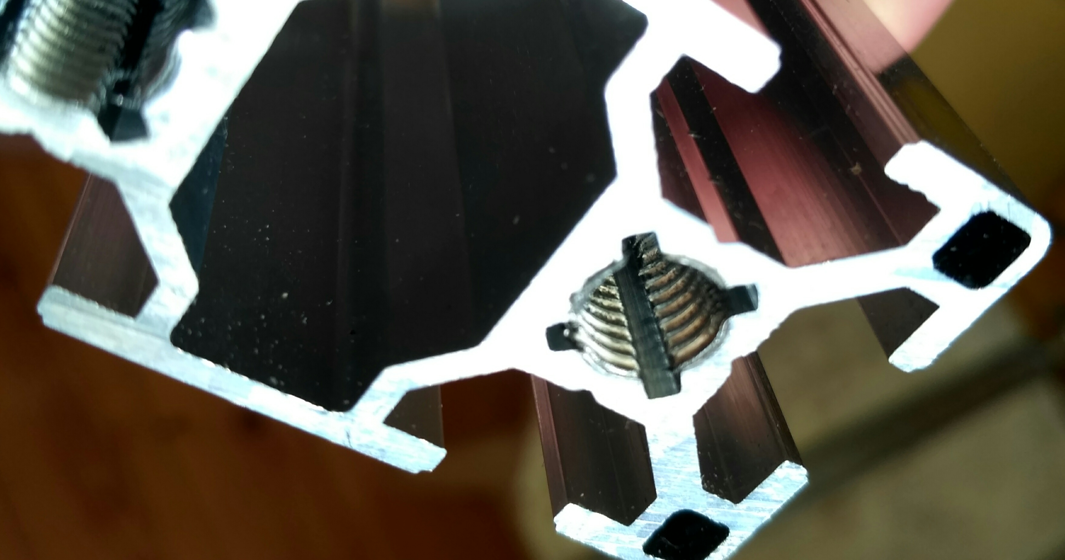

Приветствую всех собравшихся!
строительство перешло в новую фаза - устав выбирать оптимальное решение, я все-таки взял и порезал профиль по текущему состоянию проекта-
Будем переносить виртуальные грабли а металл!
Вчера пробовал резать резьбу в профиле эструзионным метчиком. Результат вполне понравился.
Профиль имеет не полно центральное отверстие и диаметр больше, чем нужен для обычного метчика.
Резал M8. Отверстие 7,3 мм - приблизительно средний диаметр резьбы - то, что рекомендуют для эструзионного метчика.
Метчик брал у Алика - самый дешевый. Не могу сильно похвалить качество, но с задачей он справился неплохо.
IMG_20190510_195627.jpg (8215 просмотров) <a class='original' href='./download/file.php?id=164454&mode=view' target=_blank>Загрузить оригинал (1.42 МБ)</a>
Резьба получилась с полной высотой, не смотря на разбивку на сектора - внутренний диаметр около 6,7мм.
IMG_20190612_092457.jpg (8220 просмотров) <a class='original' href='./download/file.php?id=164450&mode=view' target=_blank>Загрузить оригинал (892.13 КБ)</a>
Похоже у моего метчика какой-то косяк на последнем витке иначе резьба была-бы еще плотнее.

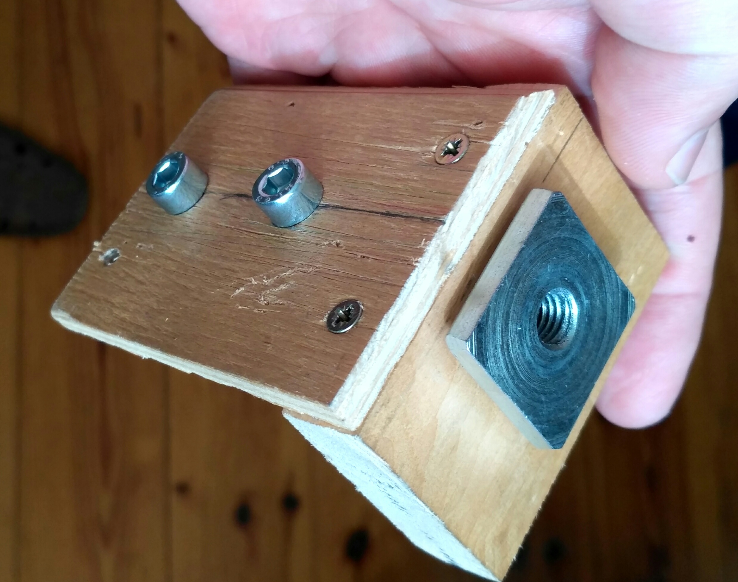

Метчик идет очень легко. Выкручивать и чистить не нужно - 35мм запросто нарезается за 1 проход.
У метчика очень короткая заходная часть и выставить его соосно отверстию в ручную довольно сложно.
Я изготовил небольшой кондуктор из резьбовой втулки M8 и пары деревяшек.
Фиксируется в пазах профиля стандартными сухарями.
IMG_20190612_092805.jpg (8217 просмотров) <a class='original' href='./download/file.php?id=164451&mode=view' target=_blank>Загрузить оригинал (916.58 КБ)</a>
IMG_20190612_092724.jpg (8217 просмотров) <a class='original' href='./download/file.php?id=164452&mode=view' target=_blank>Загрузить оригинал (869.27 КБ)</a>
IMG_20190612_092558.jpg (8215 просмотров) <a class='original' href='./download/file.php?id=164453&mode=view' target=_blank>Загрузить оригинал (820.54 КБ)</a>
Вещь просто не заменимая!
Втулку перед использованием прошел дополнительно обычным метчиком М8 №2 - иначе эструзионный в ней клинил.
Точность установки кондуктора не очень высокая. Его приходится поправлять при каждой установке, но оно того стоит!
P.S. - Подозреваю, что можно вместо метчика просто закрутить высокопрочный болт М8 и он тоже вполне нормально нарежет себе резьбу.

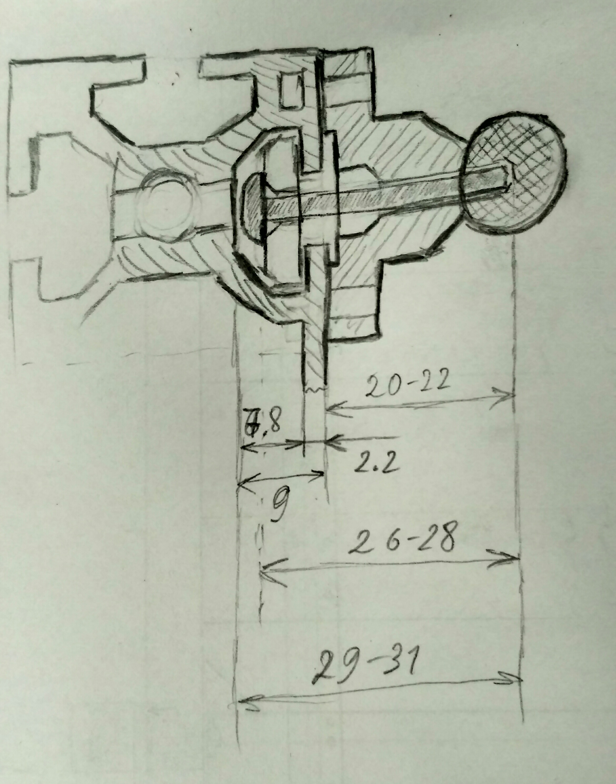

Грабли воплощаются в металл :
SBR12 катастрофически неудобная рельса по крепежным отвпрстиям никуда не попадает на стандартные профиля.
Никак не могу определиться с креплением рельс на портале.
Посоветуйте кто как крепил -
Можно-ли так закрепить?
IMG_20190614_124703.jpg (8097 просмотров) <a class='original' href='./download/file.php?id=164529&mode=view' target=_blank>Загрузить оригинал (563.66 КБ)</a>
Изначально планировалось так, но приложив железки понял, что это не прокатит.
IMG_20190614_124735.jpg (8097 просмотров) <a class='original' href='./download/file.php?id=164528&mode=view' target=_blank>Загрузить оригинал (673.39 КБ)</a>
