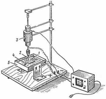

BOdrOFF писал(а):Электроэрозионный не пойдёт, выхода проволоки нет отверстия глухие.
Если поискать в инете, есть самодельные простые штуки для выгрызания эрозией сломанного инструмента.
samodelnyi-elektroiskrovoi.jpg (4287 просмотров) <a class='original' href='./download/file.php?id=161862&sid=5cbb0bd5d7e03f97e64bf1be9d9343d9&mode=view' target=_blank>Загрузить оригинал (13.88 КБ)</a>
https://www.youtube.com/watch?v=T3vf52SN0yU
