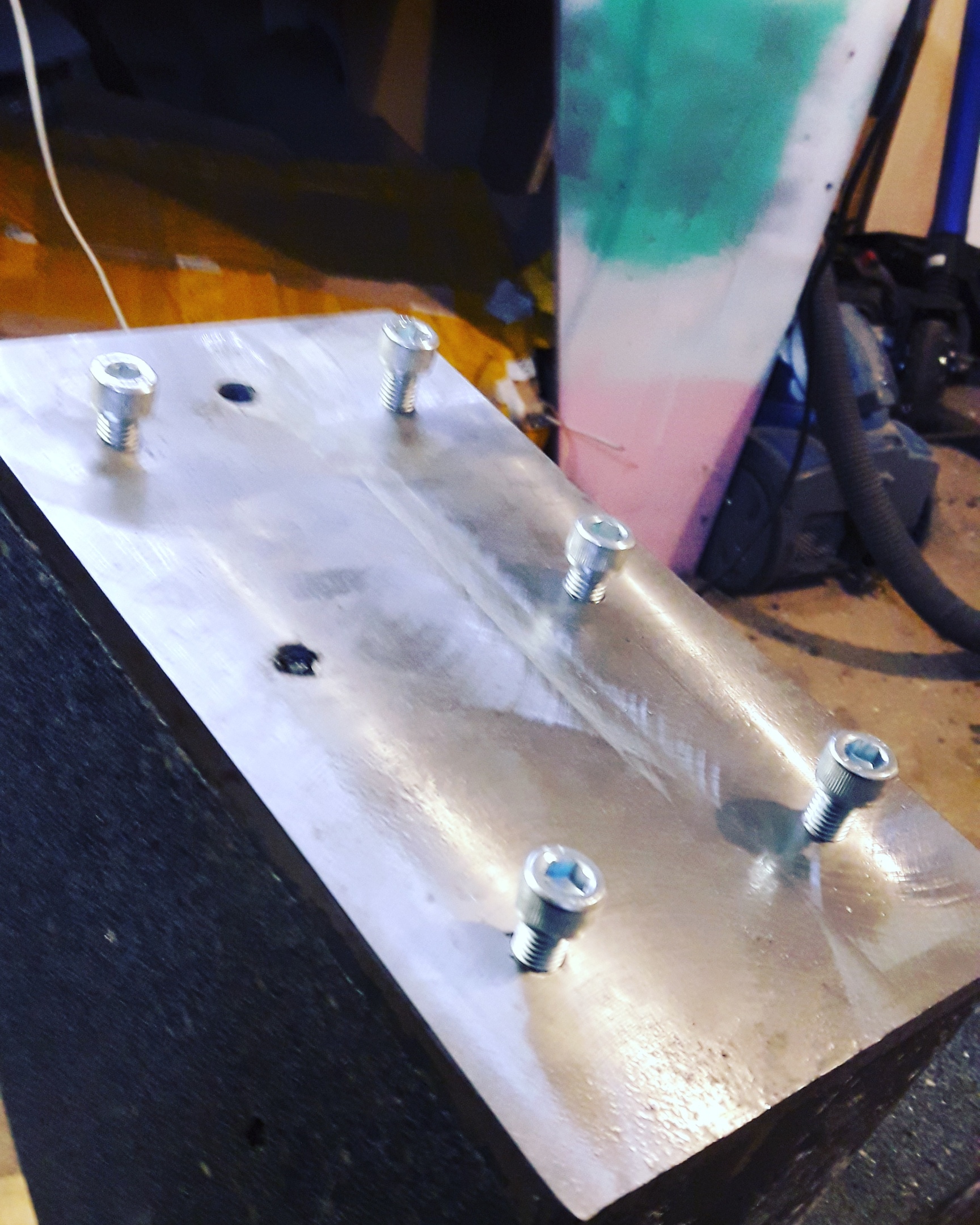

Наконец привезли станину с завода, Вот собираю. Сегодня обломал метчик М10 старой советской закалки. Попытки выкрутить приварив обломок провалились, потом начал выстукивать по кругу в обратном направлении. Только пообломал последние торчащие куски. Потом попытался взять всё это перфоратором)) сверло перфа оказалось как будто свинцовое, против метчика, победитовый наконечник оторвало на раз. В итоге на один из 12 болтов в портале пришлось забить) Остальные отверстия нарезал дешманским - 30р. Просто соблюдая технологию 1/8 - 1/6 оборота нарезки, пол оборота назад. + у меня стали там 10мм осталось после фрезеровки в некоторых местах и я не хотел свёрла по стали тупить, в итоге сверлил на сквозь. Сначала 6м пока дрель на выходе из метала не начнёт туго идти, все отверстия. Потом 8.5 для резьбы, по очереди пробивая основной слой и не касаясь полимербетона. Потом ещё раз с заглублением в него, пока песок не пойдёт. И после этого сверлом по бетону 8м делал приямок, чтобы метчику дорога была и полезной длинны резьбы было больше. Только после этого резал примерно в таком же порядке разок подтачивал метчик.
На будущее буду по хорошему закладывать сталь или какие блокираторы под закладные чтобы было пустое пространство для сверления и нарезания.

Для ответственных работ лучше хорошие метчики брать. Желательно комплект из нескольких номеров Резать, разумеется, с маслицем. Есть какие-то установки электроэрозионного удаления сломанных метчиков. Может, поискать такую рядом..
Ну и на всякий случай, для тяжелого станка крепеж должен быть повышенного класса прочности..

Dimka, Было бы куда его вкручивать - этот крепёж. В городе он есть да и не жалко, но зачем. Там сталь СТ3 (в неё максимум нержавейку вкрутить и то сорвёт если надо. Другую не поставить, на заводе или цену заломят до 100к за обработку такой или вообще откажутся, да и в городе другой нет. Только если крепить гайки высокопрочные заранее. Но блин, такие отливки получились, я предполагал что будет большой разброс и не зря заложил по 4-5мм запаса толщины по всем деталям и по бортикам защитным (от касания фрезой полимербетона). Нужно делать мощную опалубку на основании чтобы размеры хотя бы до 1мм соблюсти. Что уж говорить о совпадении отверстий под болты с заранее заложенными гайками. Следующий - пожалуста буду соблюдать. Будет свой станок на котором можно с высокой точностью фрезернуть пластик, мдф и пр. И заложить метал ровно. + опыт по заливке и выбору состава полимербетона)
Электроэрозионный не пойдёт, выхода проволоки нет отверстия глухие.
В таком случае надо было делать объёмные шахты под гайки и доступ к отверстиям в портале. Там можно было бы и гайку поставить высокопрочную и болт такой же. Вот только сейчас подумал.... пришлось бы правда ещё расширить станину.
Не надо только яйцами кидать) пытаюсь всё продумать, но не всегда получается.

Какие-то очень сложные методы удаления метчика. Достаточно взять сверло по стеклу и высверлить его. Диаметр большой, все пройдет легко.

Левым сверлом можно ещё попробовать, при зацепе вывернет

Большие метчики удаляем плазморезом. В зазоры гвоздики чтоб резьбу не портить. Подвел плазмотрон, нажал кнопочку быстро, почистил, еще пару раз и готово.

Идея с сверлом по стеклу очень не плоха. Попробую. Обратное сверло не пойдёт, там критично застрял уже метчик. Установил сегодня портал на станину. Поюлозили по посадочным скрипов и зацепов не слышно, думаю получилось без песка и стружки состыковать. Пока друг ногу держал, я с компрессора посадочные под ней продувал.
