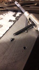

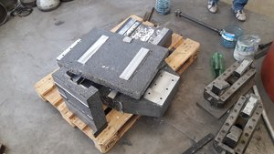

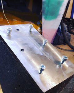

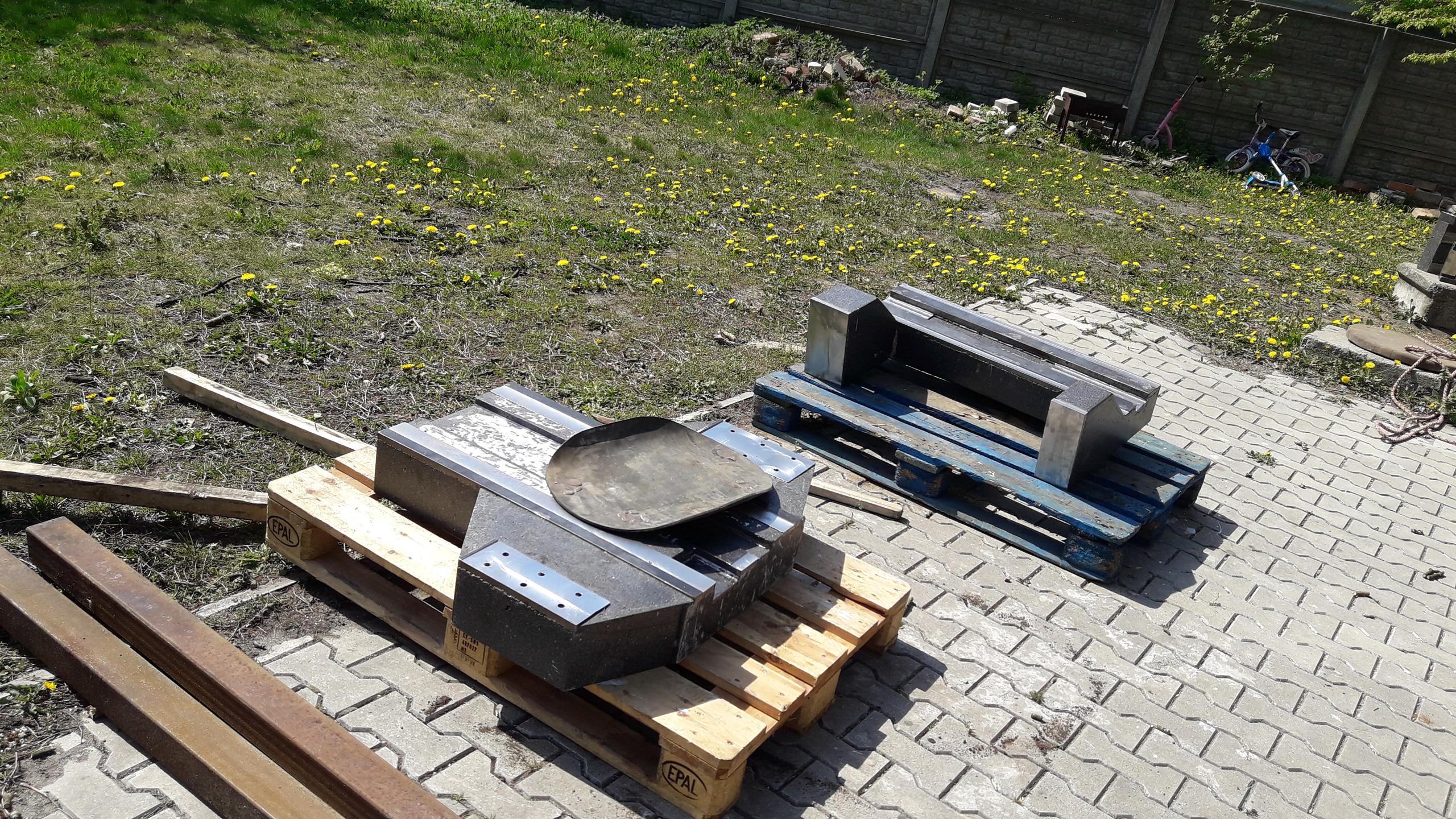

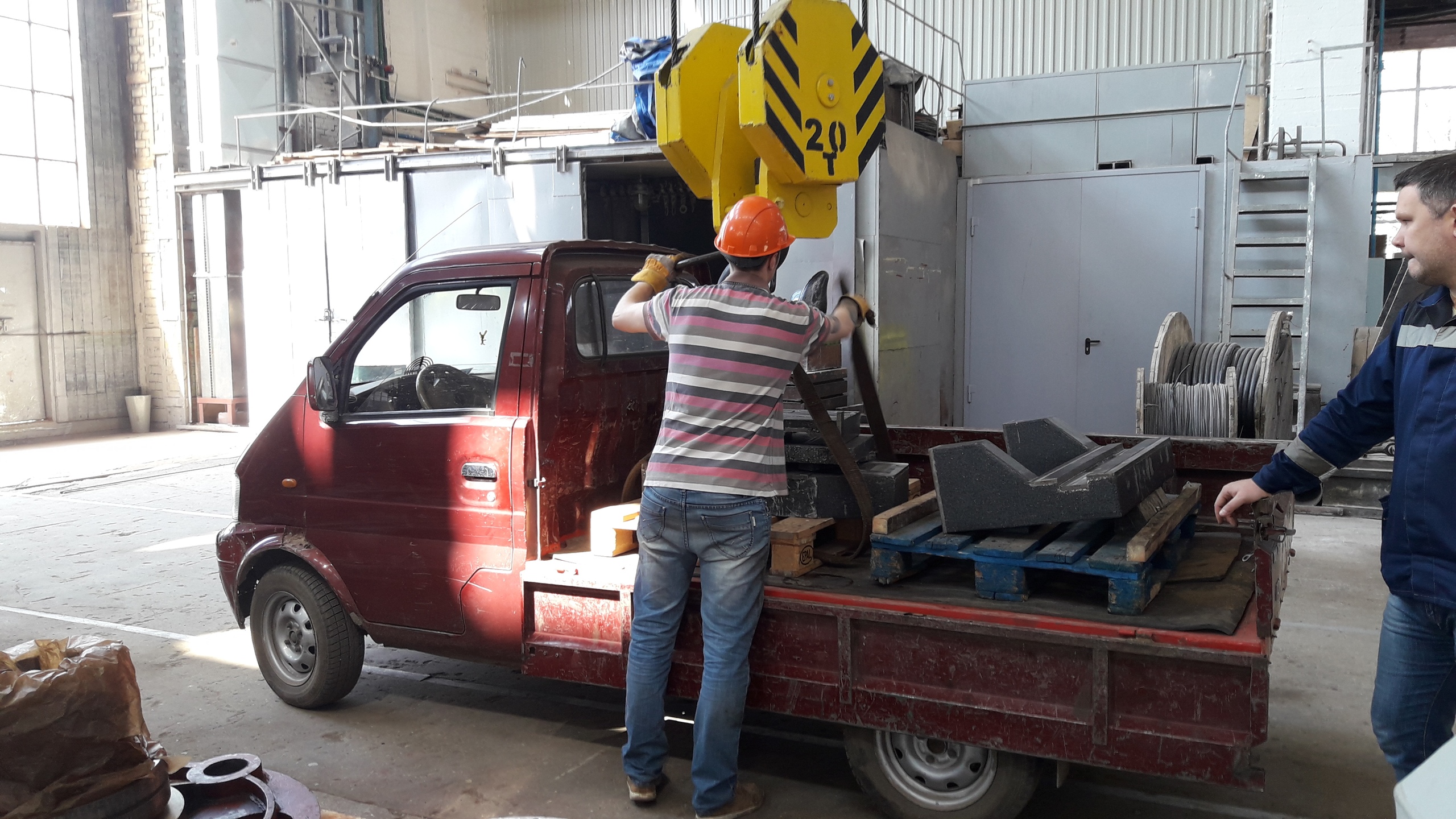

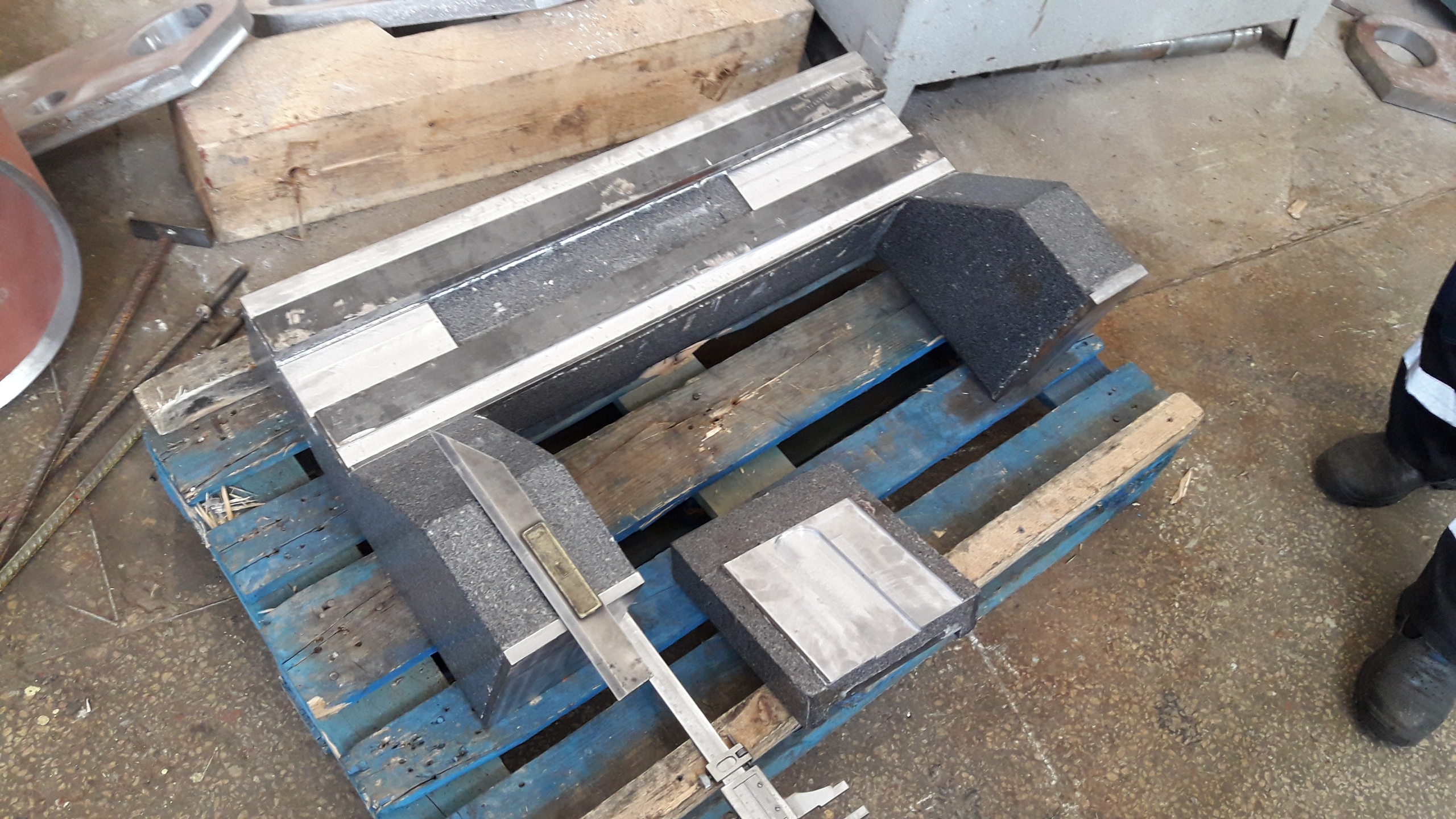

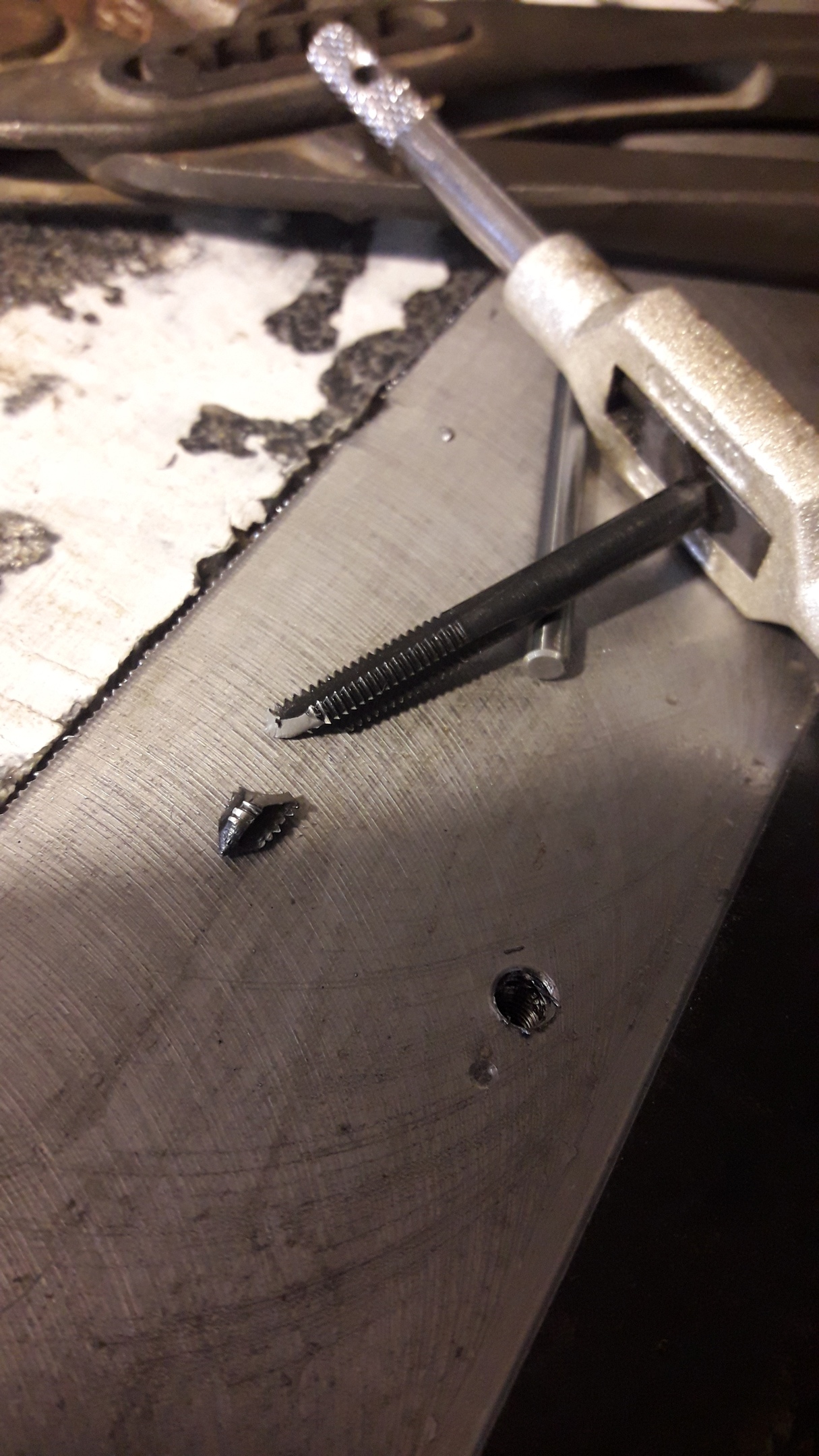

Наконец привезли станину с завода, Вот собираю. Сегодня обломал метчик М10 старой советской закалки. Попытки выкрутить приварив обломок провалились, потом начал выстукивать по кругу в обратном направлении. Только пообломал последние торчащие куски. Потом попытался взять всё это перфоратором)) сверло перфа оказалось как будто свинцовое, против метчика, победитовый наконечник оторвало на раз. В итоге на один из 12 болтов в портале пришлось забить) Остальные отверстия нарезал дешманским - 30р. Просто соблюдая технологию 1/8 - 1/6 оборота нарезки, пол оборота назад. + у меня стали там 10мм осталось после фрезеровки в некоторых местах и я не хотел свёрла по стали тупить, в итоге сверлил на сквозь. Сначала 6м пока дрель на выходе из метала не начнёт туго идти, все отверстия. Потом 8.5 для резьбы, по очереди пробивая основной слой и не касаясь полимербетона. Потом ещё раз с заглублением в него, пока песок не пойдёт. И после этого сверлом по бетону 8м делал приямок, чтобы метчику дорога была и полезной длинны резьбы было больше. Только после этого резал примерно в таком же порядке разок подтачивал метчик.
На будущее буду по хорошему закладывать сталь или какие блокираторы под закладные чтобы было пустое пространство для сверления и нарезания.

Для ответственных работ лучше хорошие метчики брать. Желательно комплект из нескольких номеров Резать, разумеется, с маслицем. Есть какие-то установки электроэрозионного удаления сломанных метчиков. Может, поискать такую рядом..
Ну и на всякий случай, для тяжелого станка крепеж должен быть повышенного класса прочности..

Dimka, Было бы куда его вкручивать - этот крепёж. В городе он есть да и не жалко, но зачем. Там сталь СТ3 (в неё максимум нержавейку вкрутить и то сорвёт если надо. Другую не поставить, на заводе или цену заломят до 100к за обработку такой или вообще откажутся, да и в городе другой нет. Только если крепить гайки высокопрочные заранее. Но блин, такие отливки получились, я предполагал что будет большой разброс и не зря заложил по 4-5мм запаса толщины по всем деталям и по бортикам защитным (от касания фрезой полимербетона). Нужно делать мощную опалубку на основании чтобы размеры хотя бы до 1мм соблюсти. Что уж говорить о совпадении отверстий под болты с заранее заложенными гайками. Следующий - пожалуста буду соблюдать. Будет свой станок на котором можно с высокой точностью фрезернуть пластик, мдф и пр. И заложить метал ровно. + опыт по заливке и выбору состава полимербетона)
Электроэрозионный не пойдёт, выхода проволоки нет отверстия глухие.
В таком случае надо было делать объёмные шахты под гайки и доступ к отверстиям в портале. Там можно было бы и гайку поставить высокопрочную и болт такой же. Вот только сейчас подумал.... пришлось бы правда ещё расширить станину.
Не надо только яйцами кидать) пытаюсь всё продумать, но не всегда получается.

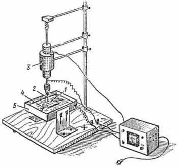

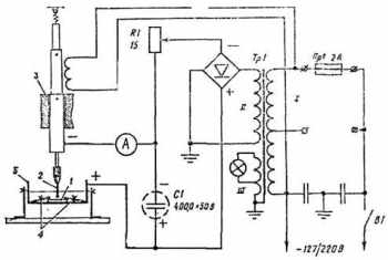

Супердрель очень грубая машина. Используется для выжигания заломышей и получения заправочных отверстий для проволоки.
Re: Экспресс постройка с нуля, полимербетонный 400х600х160
BOdrOFF писал(а):Электроэрозионный не пойдёт, выхода проволоки нет отверстия глухие.
Если поискать в инете, есть самодельные простые штуки для выгрызания эрозией сломанного инструмента.
samodelnyi-elektroiskrovoi.jpg (4450 просмотров) <a class='original' href='./download/file.php?id=161862&mode=view' target=_blank>Загрузить оригинал (13.88 КБ)</a>
https://www.youtube.com/watch?v=T3vf52SN0yU

Какие-то очень сложные методы удаления метчика. Достаточно взять сверло по стеклу и высверлить его. Диаметр большой, все пройдет легко.

Левым сверлом можно ещё попробовать, при зацепе вывернет

Неужели туда проволока не пролезет? нужно тризубец сделать и пытаться расшатать метчик. Да это не быстрое занятие, я день тратил на выковыривание М4 метчика, но оно того стоило
john1987887 писал(а):Какие-то очень сложные методы удаления метчика.
Большие метчики удаляем плазморезом. В зазоры гвоздики чтоб резьбу не портить. Подвел плазмотрон, нажал кнопочку быстро, почистил, еще пару раз и готово.

Идея с сверлом по стеклу очень не плоха. Попробую. Обратное сверло не пойдёт, там критично застрял уже метчик. Установил сегодня портал на станину. Поюлозили по посадочным скрипов и зацепов не слышно, думаю получилось без песка и стружки состыковать. Пока друг ногу держал, я с компрессора посадочные под ней продувал.

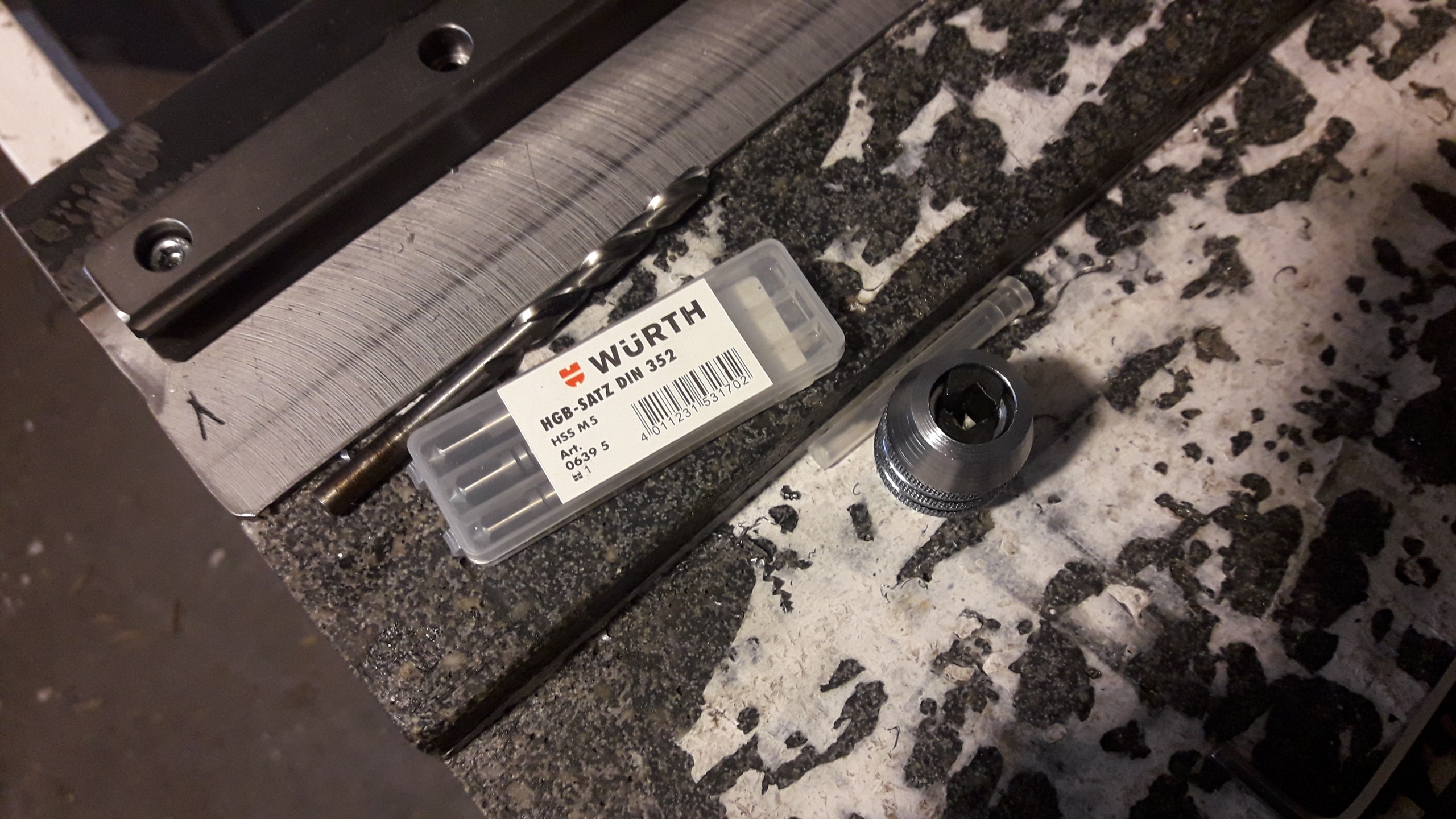

Для рельс насверливал отверстия и нарезал резьбу в ручную. Крайние два очень старался прямо сделать, но мало что получалось. На них прикрутил рельс и остальные уже сначала намечал 6 сверлом, потом проходился 4.2 для резьбы. Сверло помечал краской для маркировки глубины (изоленту стружкой срывает на 2м отверстии). Потом так же не снимая рельс нарезал резьбу. Когда у тебя наглядно видно большее отверстие в рельсе - проще центровать и нарезать и сверлить под прямым углом.
BOdrOFF
Сообщения: 345
Репутация: 199
Сообщение BOdrOFF »

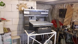

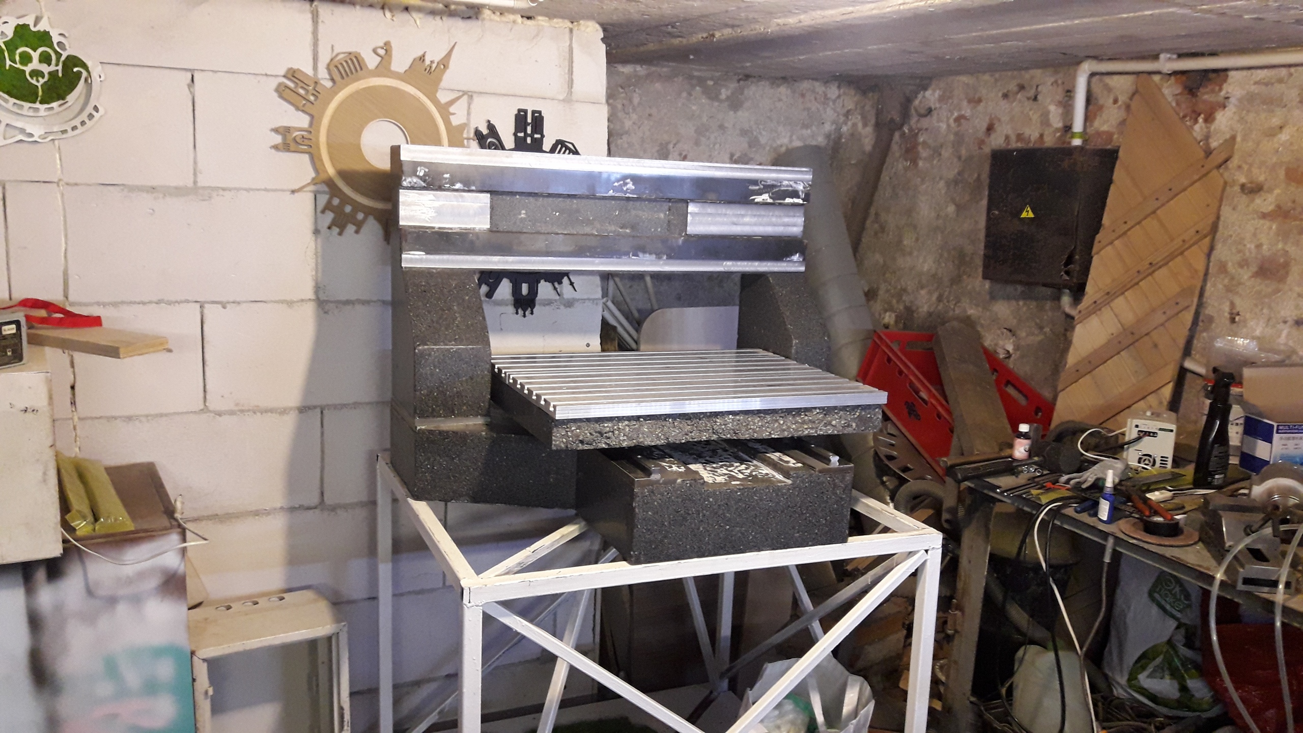

Вчера вечером доломал М5. Как я сегодня понял купив новые... проблема была во мне) Я видимо чистовым крутил отверстия с первого раза. Единственная фирма в городе купив метчики которой могу быть уверен что выковыривать их не придётся. 1800 с держателем под трещотку. Ну и фото - вчера примерял стол.
Сейчас прикручен один рельс, на втором 2 болта и остальные отверстия только насверлены.
Выглядит монументально
Подставка под станок временная ?

nik1, подставка тоже монументальная. В ней всего одной косой не хватает. Думал без неё обойдётся, но стендовые испытания выявили недостаток.

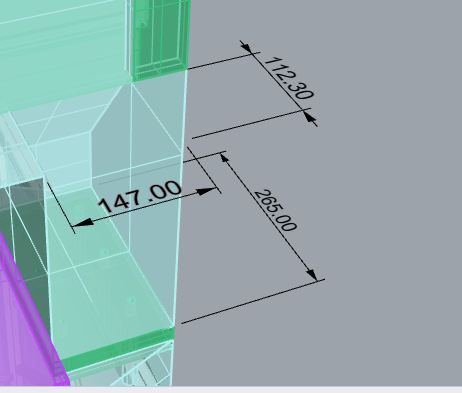

Сейчас конечно уже поздновато что-то говорить, но мое мнение высоту портала с такими стойками можно было бы раза в два задрать
dtw.moscow@gmail.com
BOdrOFF
Сообщения: 345
Репутация: 199
Сообщение BOdrOFF »
MGG, стойки кстати небольшие в сечении. Вторая вообще в ширину 100. А во время проектирования боялся не их а жёсткости каретки X и Z которыйе были бы необходимы для большей высоты. А вообще да - очень хотелось бы высоту раза в 2 больше чтобы потом можно было поворотный стол поставить и пр.

BOdrOFF писал(а): А вообще да - очень хотелось бы высоту раза в 2 больше чтобы потом можно было поворотный стол поставить и пр.
Проставки нужной высоты решат эту задачу.

Мне бы ссцыкотно было ставить такую убермашину на тумбочку из тонких труб :hehehe: .

BOdrOFF писал(а):подставка тоже монументальная. В ней всего одной косой не хватает. Думал без неё обойдётся, но стендовые испытания выявили недостаток.
Когда всё это хозяйство зашевелится, подставка уже не будет казаться столь монументальной. Прислушайся к советам, пока не поздно, сделай с более толстых труб большего сечения.
