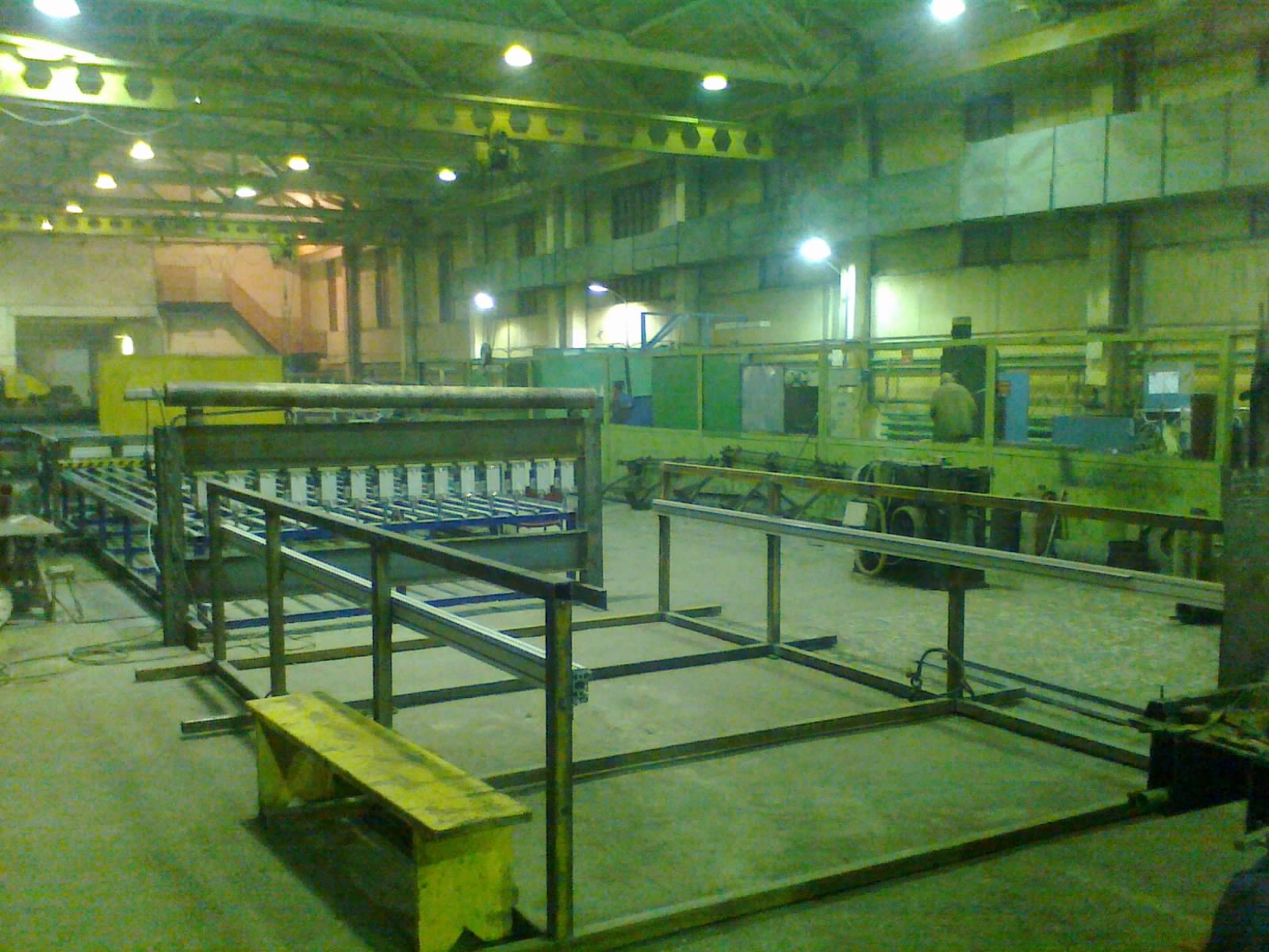

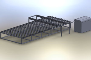

Всем доброго времени суток
Я занимаюсь пром. машиностроением, строю такой станок для сварки сеток.
e26cac00377ddd71b7a69b833377da33.jpg (1500767 просмотров) <a class='original' href='./download/file.php?id=10643&mode=view' target=_blank>Загрузить оригинал (349.48 КБ)</a>
по совсем большому счету это 4х осный чпу, с 3 исполнительными механизмами.
Остро стоит вопрос о управлении 4 мя осями и исполнительными органами.

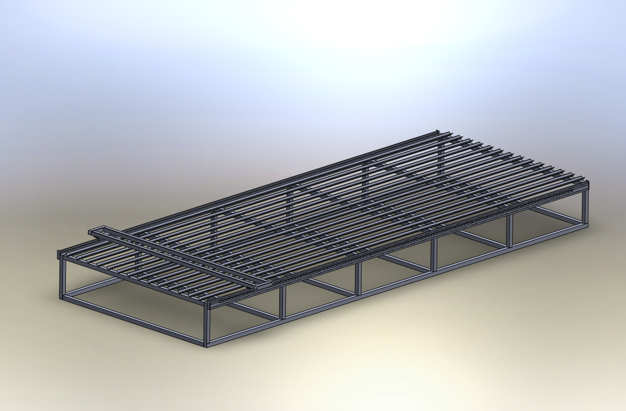

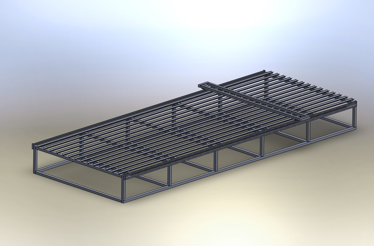

Принцип работы станка таков:
  1. из бухты проволоки в правильно отрезном станке правится и отрезается пруток, который
    падает в каретку продольной раскладки стоящей в координате "0".

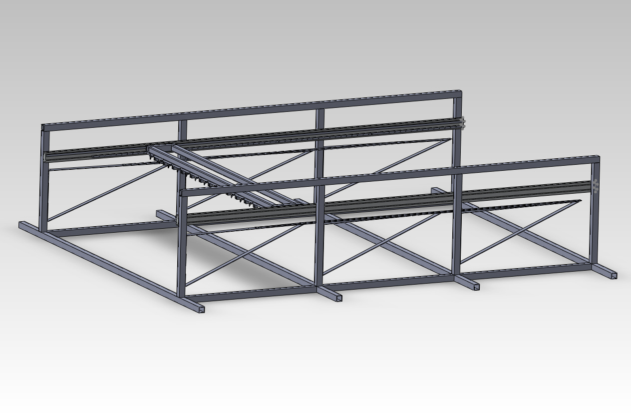

    f07c06eb6ed405bf72d84ff9ca03e51f.jpg (1500767 просмотров) <a class='original' href='./download/file.php?id=10642&mode=view' target=_blank>Загрузить оригинал (244.41 КБ)</a>
  2. датчик стержня каретки продольной раскладки обнаружив стержень - дает сигнал к движению
    на координату 1го стержня.
  3. по сигналу с серво - позишнкомплит, на каретке открываем коллектор и стержень падает на
    свое место в лотке 1.
  4. когда с датчика стержня каретки приходит сигнал отсутствия стержня - едем в позицию "0"
    за следующим стержнем.
  5. датчик стержня каретки продольной раскладки обнаружив стержень - дает сигнал к движению
    на координату следующего стержня ( продольных лотков 14 шт. с шагом 200 мм).

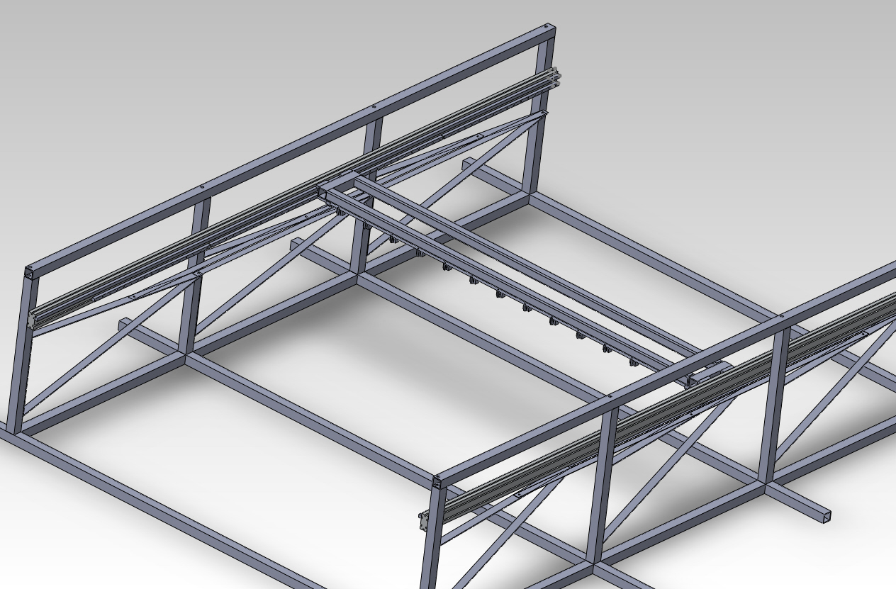

    5adffc2211e3da604fbeaac6eb7c4d41.jpg (1500767 просмотров) <a class='original' href='./download/file.php?id=10641&mode=view' target=_blank>Загрузить оригинал (378.11 КБ)</a>

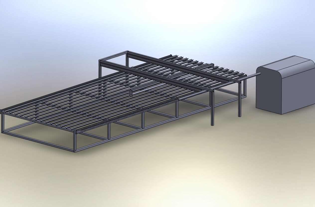

  6. по завершению раскладки продольных стержней отключаем продольный правильно отрезной станок,
    51e11484f26b87683370a4ab7ff07c7e.jpg (1500767 просмотров) <a class='original' href='./download/file.php?id=10640&mode=view' target=_blank>Загрузить оригинал (415.83 КБ)</a>
    , и толкающей кареткой толкаем прутки под сварку в координату 1 поперечного прутка.
    d0d1c374b4a362ca8f4809dd4bf6c6f3.jpg (1500767 просмотров) <a class='original' href='./download/file.php?id=10639&mode=view' target=_blank>Загрузить оригинал (406.55 КБ)</a>
  7. по сигналу позишн комплит с сервопривода - включаем поперечный правильно отрезной
    станок(отрезанный пруток падает на продольные, удерживается магнитами в нужном положении
    между электродами).

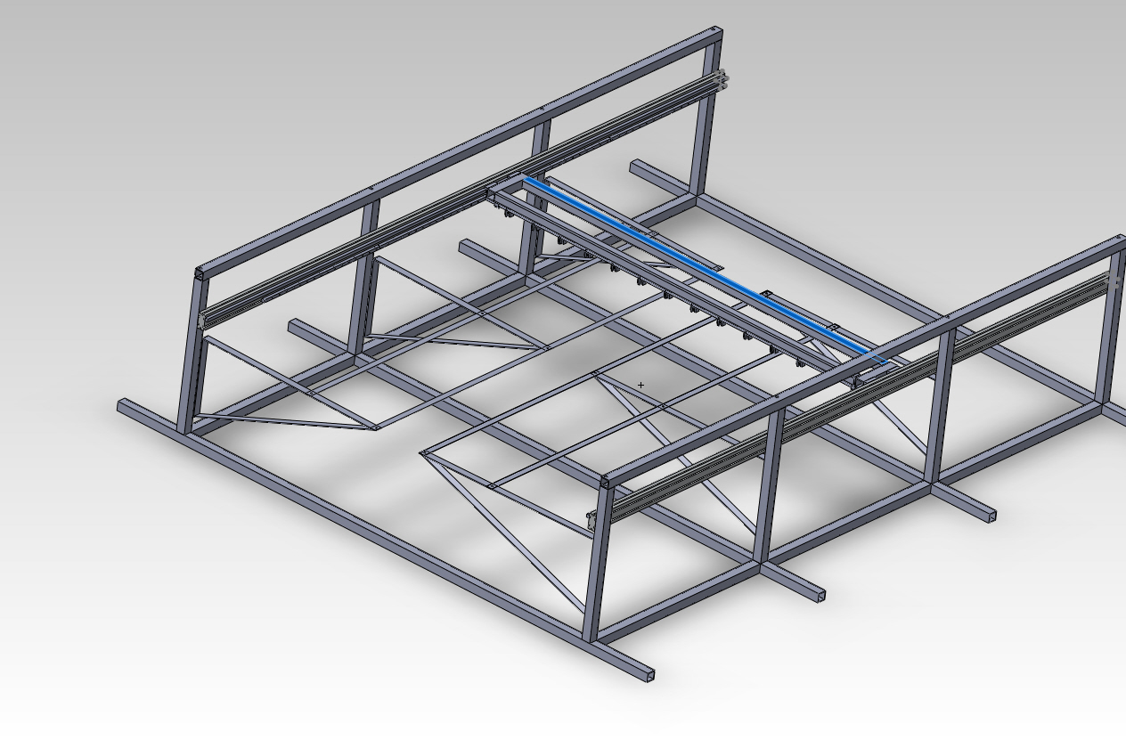

  8. датчик стержня на сварочном механизме по наличию стержня включает сварку, по завершении сварки, толкающей кареткой перемещаем сетку дальше в координату 1 поперечного прутка + шаг между поперечными прутками.
  9. п.8 повторяется до тех пор, пока координата 1 поперечного прутка не станет более или равна координате переднего положения захвата приемной рамки.
    2a8816899c0b55b937606495e810bcf0.jpg (1500767 просмотров) <a class='original' href='./download/file.php?id=10637&mode=view' target=_blank>Загрузить оригинал (276.04 КБ)</a>
  10. приемная рамка захватывает за 1 поперечный пруток
    e1adfdd634cf850f1708f24467d6307b.jpg (1500767 просмотров) <a class='original' href='./download/file.php?id=10636&mode=view' target=_blank>Загрузить оригинал (458.99 КБ)</a>
    ( в это время поддерживающие крылья закрываются образуя опорный стол)
    7883dbce21ff0b8e061082d600c04fc9.jpg (1500767 просмотров) <a class='original' href='./download/file.php?id=10635&mode=view' target=_blank>Загрузить оригинал (385.66 КБ)</a>
    и перемещает сетку далее на шаг.

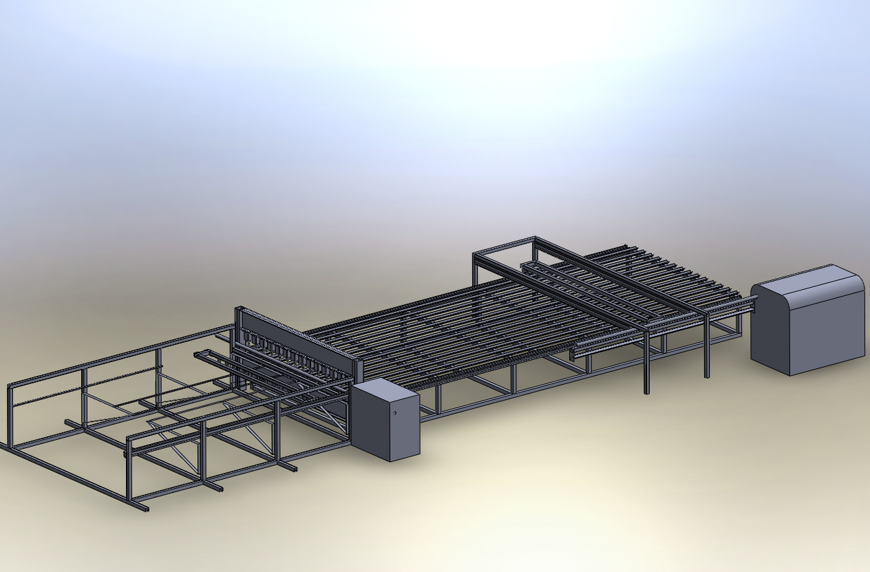

    (Каретка толкатель отходит в исходное положение и при необходимости запускаем цикл продольной раскладки повторно.)
  11. приемная каретка совершает необходимое количество шагов равное количеству оставшихся
    стержней, после чего отключаем правильно отрезной станок ожидая п.6
  12. приемную рамку отгоняем в заднее положение и открываем захват сетки( одновременно открываем опорные крылья - сетка падает вниз )
    Повторяем необходимое количество раз.
Приводится в движение сервами ESTUN (SERVO E-3) 750Вт через редукторы 1:2.
Мне нужна Ваша помощь в подключеннии и настройке ЕМС, для управления этой бандуриной :oops:

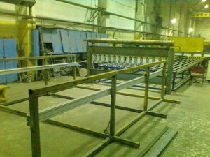

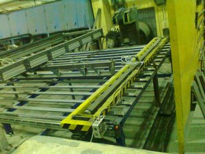

несколько фоток в процессе работ (1500756 просмотров) <a class='original' href='./download/file.php?id=10644&mode=view' target=_blank>Загрузить оригинал (269.92 КБ)</a>
30112012158.jpg (1500756 просмотров) <a class='original' href='./download/file.php?id=10645&mode=view' target=_blank>Загрузить оригинал (269.25 КБ)</a>
30112012161.jpg (1500756 просмотров) <a class='original' href='./download/file.php?id=10646&mode=view' target=_blank>Загрузить оригинал (271.46 КБ)</a>
30112012163.jpg (1500756 просмотров) <a class='original' href='./download/file.php?id=10647&mode=view' target=_blank>Загрузить оригинал (286.52 КБ)</a>
30112012164.jpg (1500756 просмотров) <a class='original' href='./download/file.php?id=10648&mode=view' target=_blank>Загрузить оригинал (228.04 КБ)</a>
