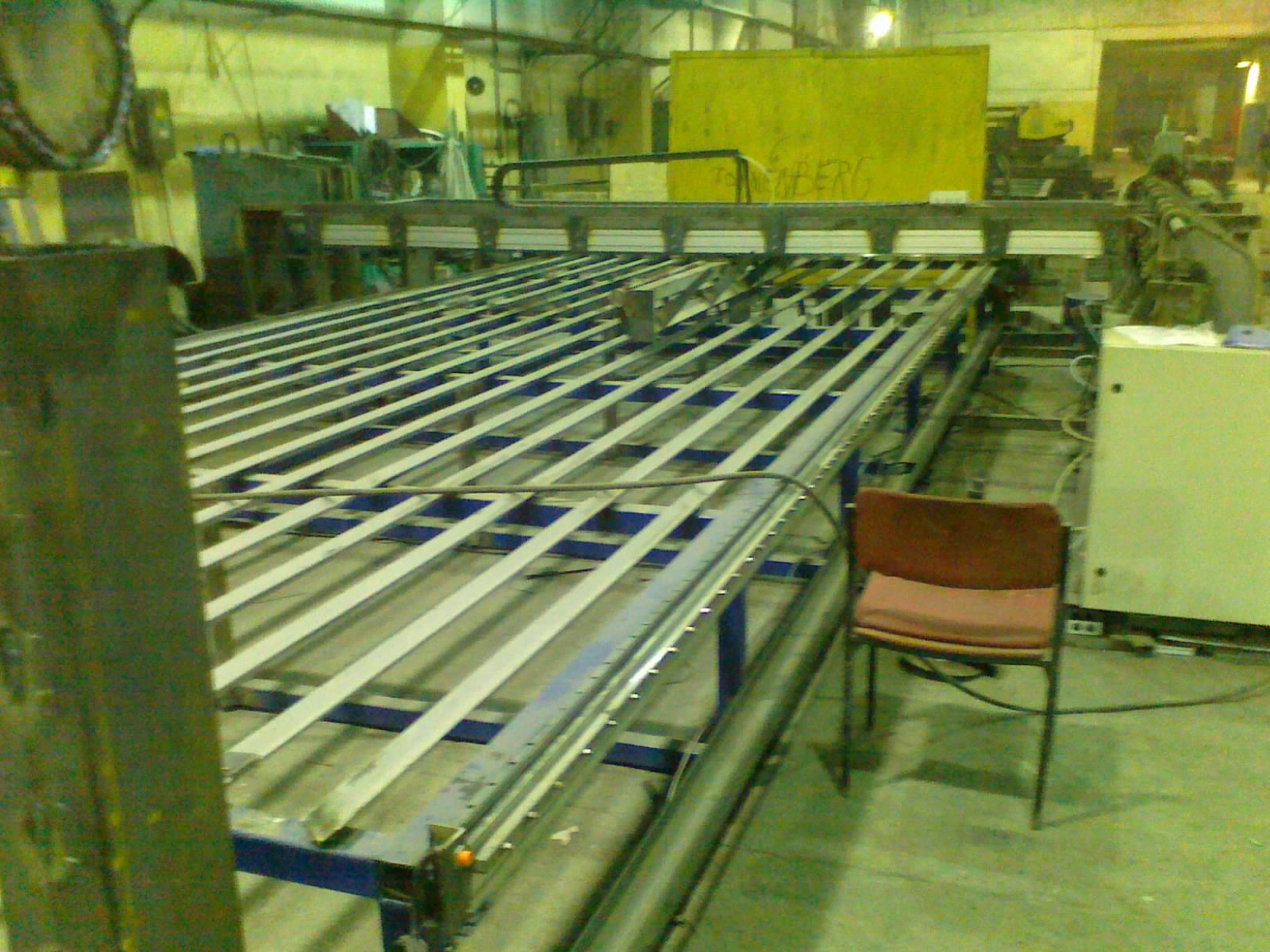

Всем доброго времени суток
Я занимаюсь пром. машиностроением, строю такой станок для сварки сеток.
e26cac00377ddd71b7a69b833377da33.jpg (1500757 просмотров) <a class='original' href='./download/file.php?id=10643&sid=405bb5efaccbf0d27bef810da8ba3afd&mode=view' target=_blank>Загрузить оригинал (349.48 КБ)</a>
по совсем большому счету это 4х осный чпу, с 3 исполнительными механизмами.
Остро стоит вопрос о управлении 4 мя осями и исполнительными органами.

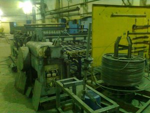

Принцип работы станка таков:
  1. из бухты проволоки в правильно отрезном станке правится и отрезается пруток, который
    падает в каретку продольной раскладки стоящей в координате "0".
    f07c06eb6ed405bf72d84ff9ca03e51f.jpg (1500757 просмотров) <a class='original' href='./download/file.php?id=10642&sid=405bb5efaccbf0d27bef810da8ba3afd&mode=view' target=_blank>Загрузить оригинал (244.41 КБ)</a>
  2. датчик стержня каретки продольной раскладки обнаружив стержень - дает сигнал к движению
    на координату 1го стержня.
  3. по сигналу с серво - позишнкомплит, на каретке открываем коллектор и стержень падает на
    свое место в лотке 1.
  4. когда с датчика стержня каретки приходит сигнал отсутствия стержня - едем в позицию "0"
    за следующим стержнем.
  5. датчик стержня каретки продольной раскладки обнаружив стержень - дает сигнал к движению
    на координату следующего стержня ( продольных лотков 14 шт. с шагом 200 мм).

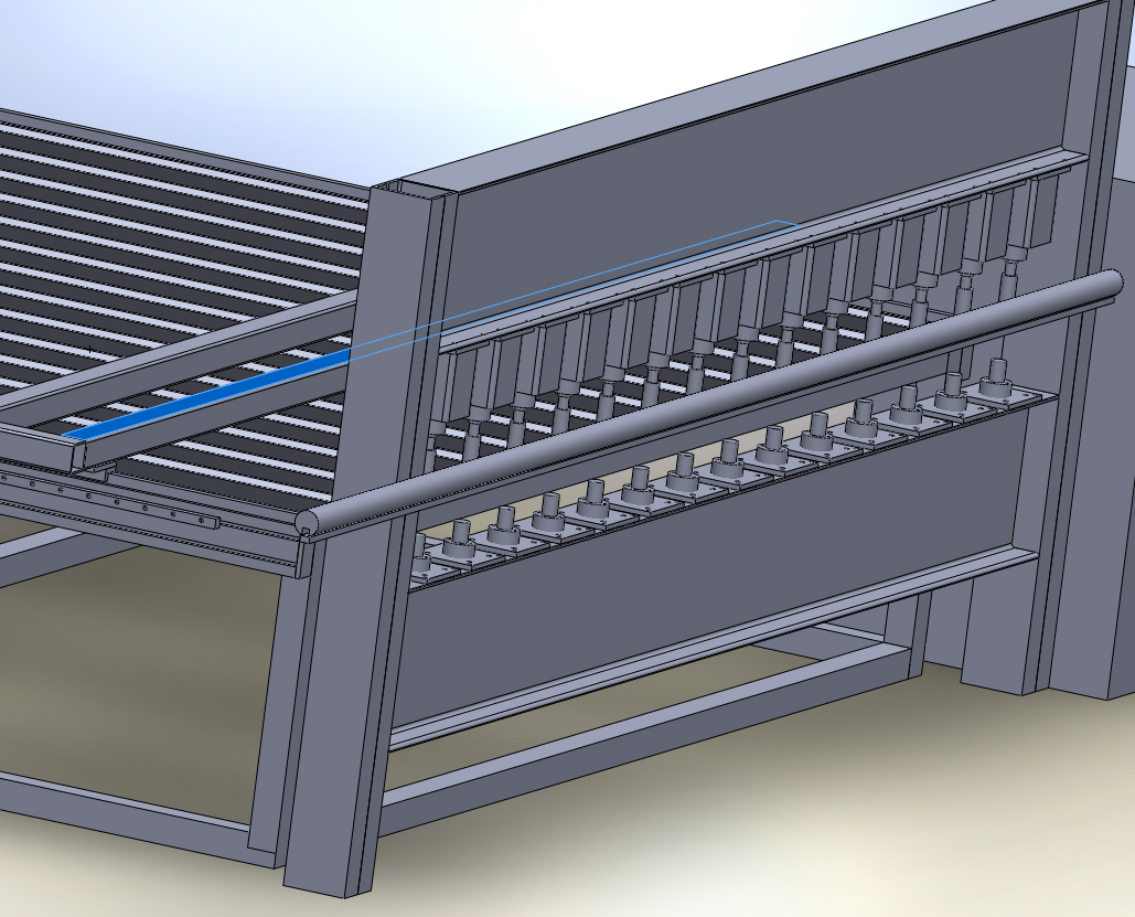

  6. по завершению раскладки продольных стержней отключаем продольный правильно отрезной станок,
    51e11484f26b87683370a4ab7ff07c7e.jpg (1500757 просмотров) <a class='original' href='./download/file.php?id=10640&sid=405bb5efaccbf0d27bef810da8ba3afd&mode=view' target=_blank>Загрузить оригинал (415.83 КБ)</a>
    , и толкающей кареткой толкаем прутки под сварку в координату 1 поперечного прутка.

Мне нужна Ваша помощь в подключеннии и настройке ЕМС, для управления этой бандуриной :oops:
