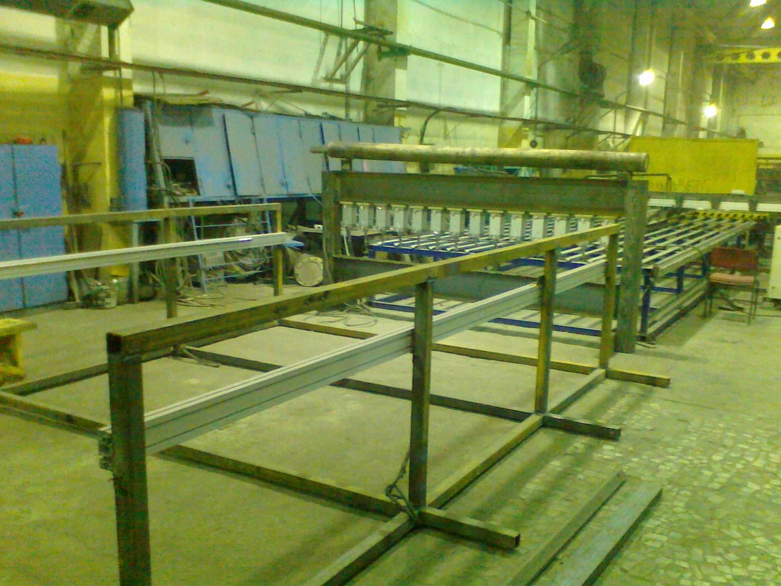

Всем доброго времени суток
Я занимаюсь пром. машиностроением, строю такой станок для сварки сеток.
e26cac00377ddd71b7a69b833377da33.jpg (1500739 просмотров) <a class='original' href='./download/file.php?id=10643&sid=c52777aeacc878f4ae8abc190f5e3c7f&mode=view' target=_blank>Загрузить оригинал (349.48 КБ)</a>
по совсем большому счету это 4х осный чпу, с 3 исполнительными механизмами.
Остро стоит вопрос о управлении 4 мя осями и исполнительными органами.
Принцип работы станка таков:
  1. из бухты проволоки в правильно отрезном станке правится и отрезается пруток, который
    падает в каретку продольной раскладки стоящей в координате "0".

Приводится в движение сервами ESTUN (SERVO E-3) 750Вт через редукторы 1:2.
Мне нужна Ваша помощь в подключеннии и настройке ЕМС, для управления этой бандуриной :oops:
