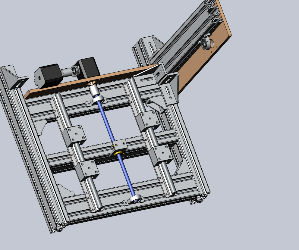

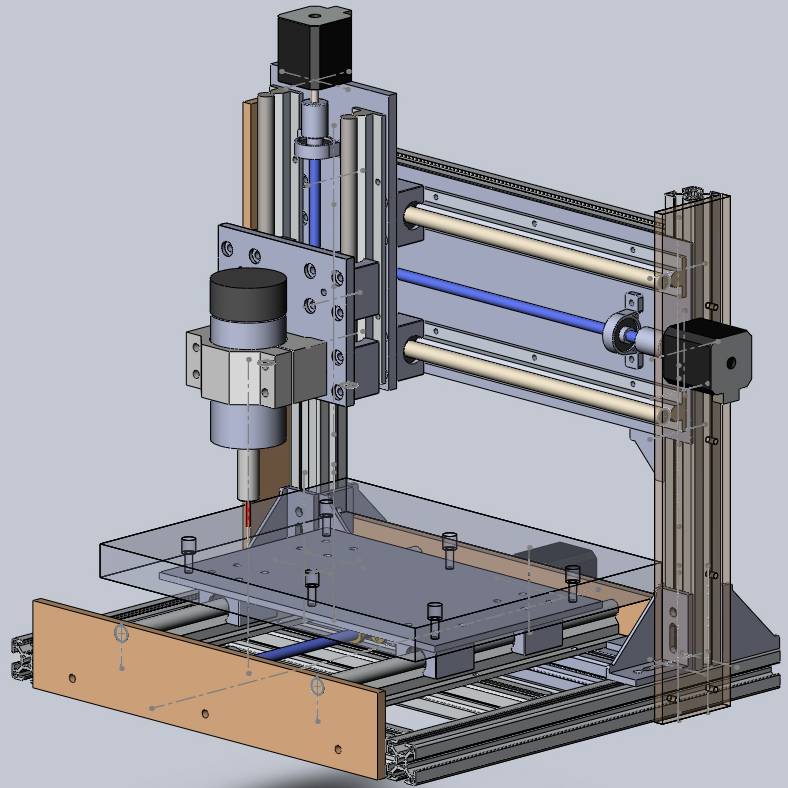

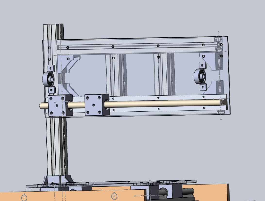

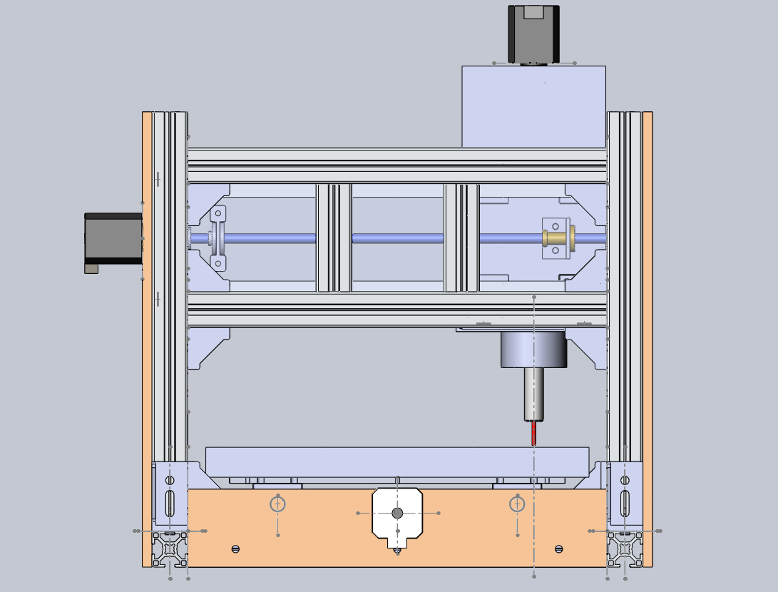

Тихой сапой идет дизайн.
Вырисовывается что-то такое:
По критикуйте ...нежно...
Рельса по Y - 400 X - 300 Z 200
общий габарит 410х370
All_1.JPG (4326 просмотров) <a class='original' href='./download/file.php?id=161454&mode=view' target=_blank>Загрузить оригинал (72.29 КБ)</a>
FrameY_3.JPG (4326 просмотров) <a class='original' href='./download/file.php?id=161458&mode=view' target=_blank>Загрузить оригинал (350.76 КБ)</a>
FrameY_1.JPG (4326 просмотров) <a class='original' href='./download/file.php?id=161457&mode=view' target=_blank>Загрузить оригинал (48.72 КБ)</a>
FrameX_1.JPG (4326 просмотров) <a class='original' href='./download/file.php?id=161456&mode=view' target=_blank>Загрузить оригинал (76.77 КБ)</a>
Back_1.JPG (4326 просмотров) <a class='original' href='./download/file.php?id=161455&mode=view' target=_blank>Загрузить оригинал (183.15 КБ)</a>
Выбранные мной SBR12 тот-еще подарок. По крепежам в пазы профилей не попадают. Приходится извращаться.
Еще поделитесь кто как механические ограничители делает, чтоб каретки не соскочили?
Сначала планировал просто ограничить упором гайки в опору винта, но не получается опору поставить в нужном месте.
На X и Y просятся стеночки, за одно и кронштейном шаговика работать будут, а на Z, особенно снизу крепить некуда.

Re: Настольный станочек для себя.
Вот была похожая тема, может найдете в ней чего-то полезного.

Спасибо, тему читал и много полезного от туда уже узнал.
Кстати, вот смотрю у автора разнос между горизонтальными направляющими X по высота довольно большой. Я пока выбрал 100mm разнос, при ходе Z 100-110 есть-ли смысл раздвинуть сильнее? Конструкция позволяет без особых проблем разнести на 150-160мм. Тогда плита Z будет закреплена за концы.

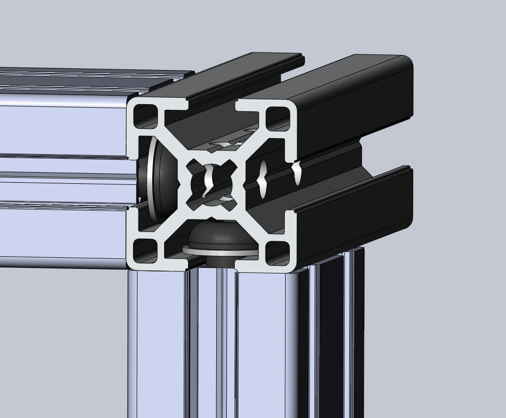

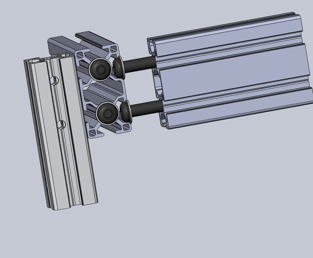

Возник такой вопрос - Профиля в стык собираюсь крепить болтами M8 + уголки
Cross_profile3.JPG (4160 просмотров) <a class='original' href='./download/file.php?id=161565&mode=view' target=_blank>Загрузить оригинал (166.53 КБ)</a>
Для затяжки болтов в стыке как на картинке серцевина профиля 30х30 будет просверлена накрест диаметром 6-7мм.
Не ослабит-ли єто профиль вместо того, чтобы укрепить стык?
Cross_profile.JPG (4160 просмотров) <a class='original' href='./download/file.php?id=161564&mode=view' target=_blank>Загрузить оригинал (229.27 КБ)</a>
У профиля, как на картинке центральное отверстие 7.3мм (приблизительно средний диаметр резьбы М8) и секциями. Для метчика M8 нужно сверление 6,8mm. Если резать метчиком резьба получится не полная. Хватит ее, чтобы получить нормальное соединение?
Заказал себе экструзионный метчик, но когда он придет и как себя будет вести в этом профиле непонятно.
Сообщения: 2473

По мне так кроме того что придется резать в два раза больше резьб, сверлить кучу отверстий, готовить доп.профиль для этой конструкции это все будет еще и менее жестким по сравнению с соединением встык.

7,3 мм. Да ещё и винт небось не 8,0, а 7,8 будет. Можно попробовать скомпенсировать большой глубиной резьбы, но 0,2 - 0,3 мм на зацепление как-то подозрительно выглядит..
Есть резьба М9, но под неё винты трудно достать.
А если высокопрочную шпильку М6 насквозь пропустить и гайками затянуть?

calabr писал(а):Не ослабит-ли єто профиль вместо того, чтобы укрепить стык?
Не ослабит - отверстия по нейтральной оси профиля.
calabr писал(а):Для метчика M8 нужно сверление 6,8mm
Закзывал профиль 60х60 ALUMICA с таким же диаметром под резьбу - держится нормально, винт М8х50.

Samodelkin 88 писал(а):Закзывал профиль 60х60 ALUMICA с таким же диаметром под резьбу - держится нормально, винт М8х50.
А нарезали обычным метчиком, или как-то по другому?
Гроверы и локтайт ставили? От вибрации не слабнет ?
Я рассчитывал болты 35-40мм ставить.
Samodelkin 88
Сообщения: 1056
Репутация: 727
Откуда: Курган
Сообщение Samodelkin 88 »
calabr писал(а):А нарезали обычным метчиком
Спиральным
calabr писал(а):Гроверы и локтайт ставили?
Без гроверов, на неразъемный фиксатор dondeal

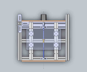

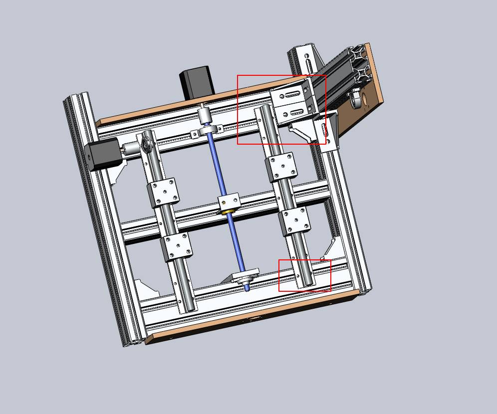

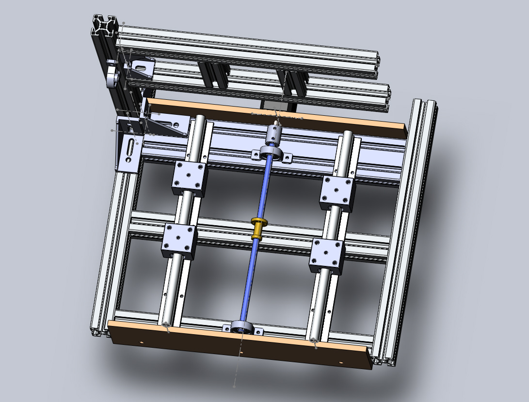

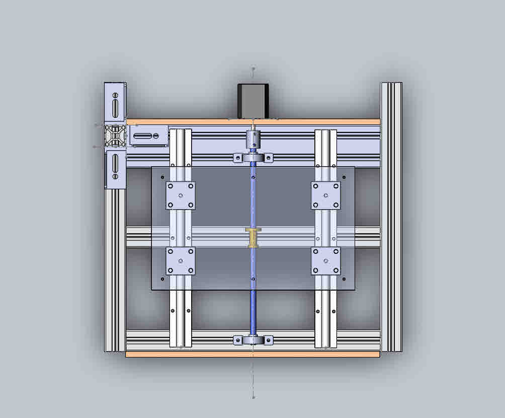

Люди добрые, сами мы не местные помогите определиться
всю голову сломал - выбрать не могу
Есть 2 рабочих варианта компоновки станка
1 - центр стола подогнан по центру каретки Y, крепление рельс SBR на краях поближе к точке крепления вала на опоре, но при этом нога портала и поперечина основания смещены на 30mm и на стык ставится только 1 уголок 30x60.
CNC-3060v3.JPG (3773 просмотра) <a class='original' href='./download/file.php?id=163203&mode=view' target=_blank>Загрузить оригинал (320.14 КБ)</a>
2 - поперечина и нога совпадают, крепятся 2-мя уголками, но точки крепления рельс сползают на самые концы и стол едет назад на 30мм дальше, чем вперед.
CNC-3060v4.JPG (3773 просмотра) <a class='original' href='./download/file.php?id=163202&mode=view' target=_blank>Загрузить оригинал (80.77 КБ)</a>
Помогите выбрать какой вариант лучше
Рельсы SBR12 300мм, профиль 30x60, длинна поперечин и ног 350мм
Делайте так, как вам проще и удобнее.
Что бы портал не перекашивало, я так понимаю, что сзади будет плита, или короб из дерева. Тогда там один уголок, или два не сильно критично.

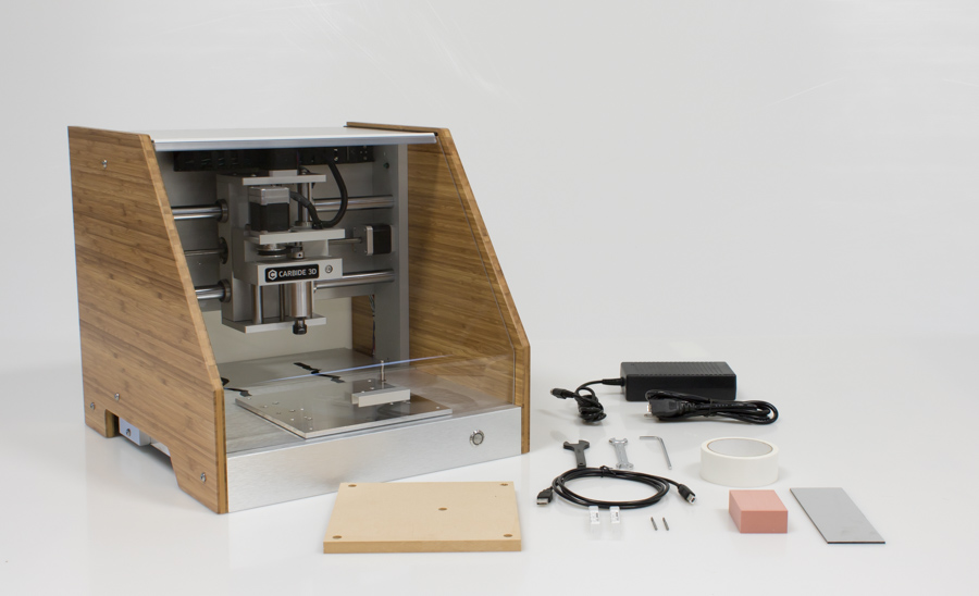

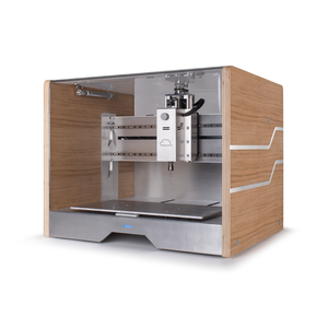

А можно увидеть общий вид, а то многое попрятано?
Я бы максимально стремился к треугольному варианту коробки. (как у меня, но без заднего "хвоста")
Или же типа таких (но только что бы рельсы не в воздухе висели, а были прикреплены к профилю и задней стенки):
Evo-One-cnc-mill-shop-online-ecommerce.png (3766 просмотров) <a class='original' href='./download/file.php?id=163208&mode=view' target=_blank>Загрузить оригинал (359.28 КБ)</a>
carbide3d-nomad-883-pro-desktop-cnc-machine-white-desc-includes.jpg (3766 просмотров) <a class='original' href='./download/file.php?id=163207&mode=view' target=_blank>Загрузить оригинал (142.61 КБ)</a>
791cac84d0c8c44fda8fb7cfff127575_original.jpg (3766 просмотров) <a class='original' href='./download/file.php?id=163205&mode=view' target=_blank>Загрузить оригинал (220.77 КБ)</a>
75833-store-othermill-main3.jpg (3766 просмотров) <a class='original' href='./download/file.php?id=163206&mode=view' target=_blank>Загрузить оригинал (90.67 КБ)</a>

xenon-alien писал(а):Что бы портал не перекашивало, я так понимаю, что сзади будет плита, или короб из дерева. Тогда там один уголок, или два не сильно критично.
Цельной плиты или короба как части станка не планируется.
Общий вид такой
http://www.cnc-club.ru/forum/download/f ... &mode=view
Только перерисован под профиль 3060. Вечером сделаю картинку с текущего проекта.
Думал на всю площадку под рельсами портала сделать стальную пластину, но пока отказался от нее.
Понял, но как мне кажется, то для такого станка не помешало бы сделать частью станка. Добавило бы немного жесткости и спасало от пыли, которая разлетается по всей комнате. (На себе проверено)
Последний раз редактировалось xenon-alien 24 май 2019, 15:00, всего редактировалось 1 раз.
