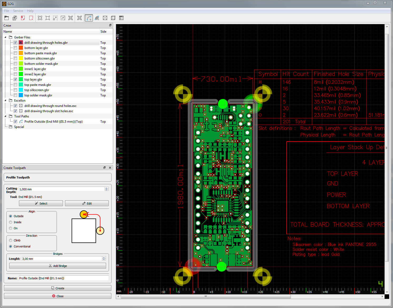

1. Вот я на картинке желтым накалякал:
slot2.PNG (5727 просмотров) <a class='original' href='./download/file.php?id=160229&mode=view' target=_blank>Загрузить оригинал (69.44 КБ)</a>

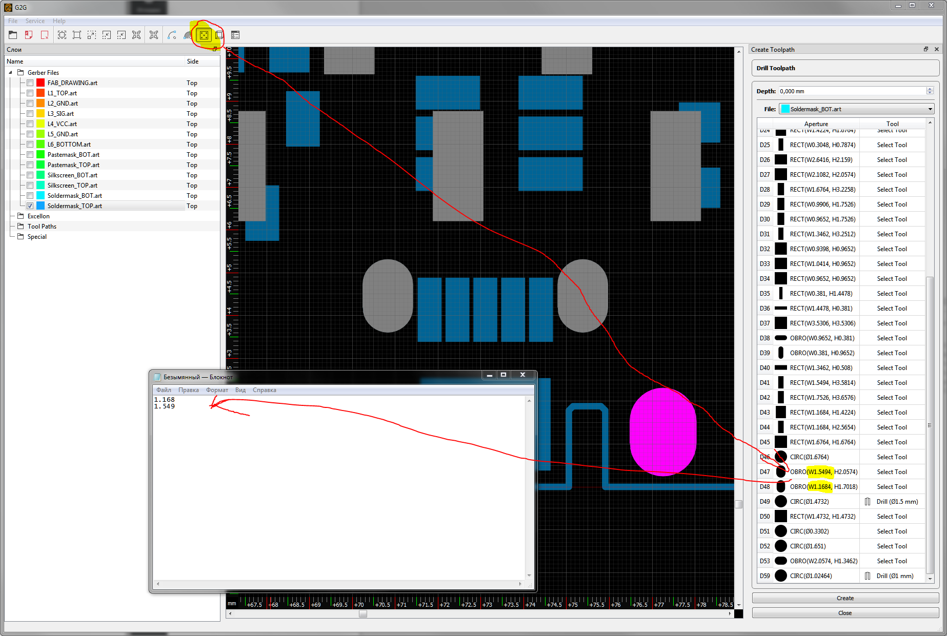

Можно добавить сюда или в другое свободное место вывод текущих координат курсора? Линейки позволяют прибросить, но не позволяют точно что-то посчитать...
2. Не знаю, баг или фишка. При сохранении траектории к указанному имени файла добавляется в скобках название стороны (Top/Bottom), причем если я сохраняю файл, допустим указывая "file.ngc", он будет сохранен как "file(Top).ngc". Если я захочу переписать его поверх и укажу не вводом имени, а из диалога, то он не перепишется, а будет создан новый: "file(Top)(Top).ngc"
3. В режиме "Profile", при выборе режима обхода профиля задается имя траектории по умолчанию. Так вот слова Inside, Outside, On, вставляемые в имя траектории не соответствуют положению ComboBox'a.

N1X писал(а):Можно добавить сюда или в другое свободное место вывод текущих координат курсора? Линейки позволяют прибросить, но не позволяют точно что-то посчитать...
Вот вам линейка на правую кнопку мыши.
Безымянный.png (5687 просмотров) <a class='original' href='./download/file.php?id=160341&mode=view' target=_blank>Загрузить оригинал (141.48 КБ)</a>
Так устроит или я что-то недопонял?

X-Ray писал(а):Вот вам линейка на правую кнопку мыши.
Супер :) Спасибо!

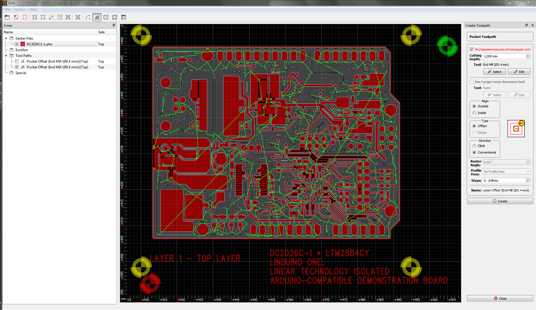

Много исправлений с "сырыми" данными и исправлено направление фрезеровки "Профиль" и "Пакет".

Исправлена логика "Пaкета", если есть внешний контур, то за ним не создаётся фрезеровка.

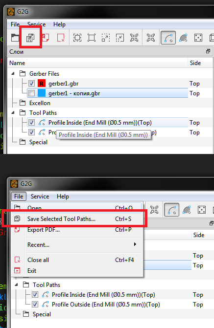

А как сохранить получившийся результат, никак не понял.

maga_ges писал(а):А как сохранить получившийся результат, никак не понял.
Мне кажется, что не у всех на мышах есть правая кнопка. Пожалуйста убедите меня в обратном.
Багтрекер
Тестовая версия
Re: Grber2GCode
Иногда очевидное действие может не прийти в голову, это не объяснимо, просто вот не приходит вариант в голову и всё ... Не думаю, что стоит стебаться по этому поводу...
maga_ges писал(а): как сохранить
Правой клавишей по нужной траектории в дереве

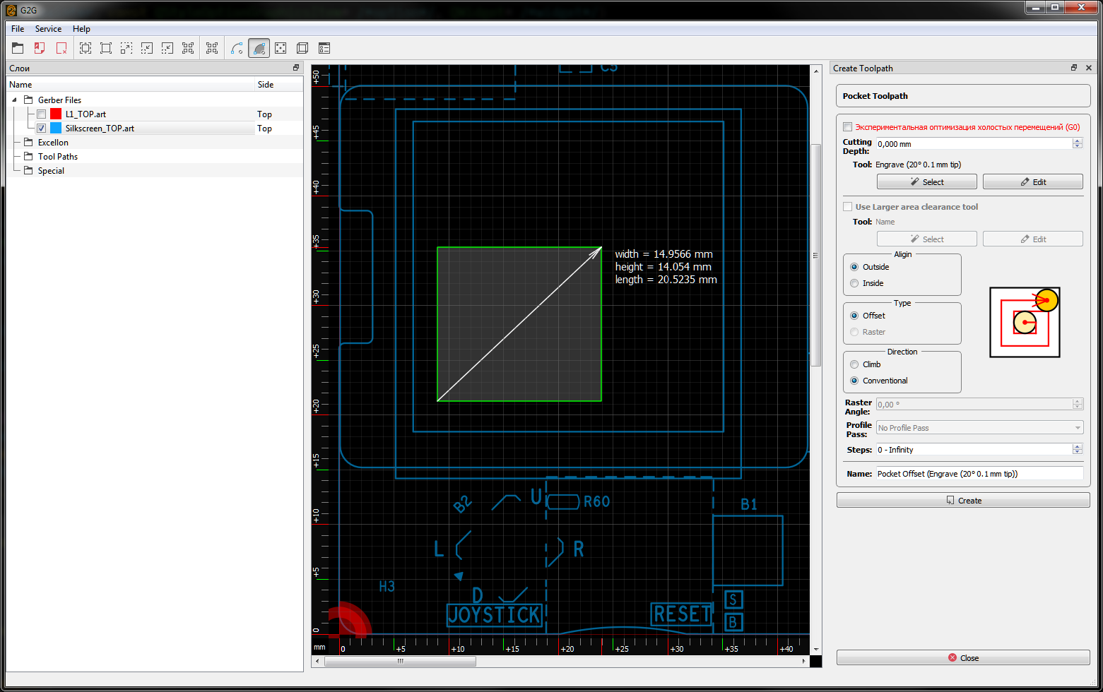

Добавлена кнопка для сохранения всех выделенных программ разом, а то народ всё время спрашивает. Исправлены прямоугольные пады. Улучшена логика обработки "сырых" векторов.
Безымянный.png (5448 просмотров) <a class='original' href='./download/file.php?id=160883&mode=view' target=_blank>Загрузить оригинал (47.39 КБ)</a>
Шелкографию теперь делать удобнее. И обрезать плату по контуру.
Снимок.PNG (5448 просмотров) <a class='original' href='./download/file.php?id=160884&mode=view' target=_blank>Загрузить оригинал (157.17 КБ)</a>
Контур состоит из разрозненных прямых из чертежа, но выбрав необходимые всё вышло.
