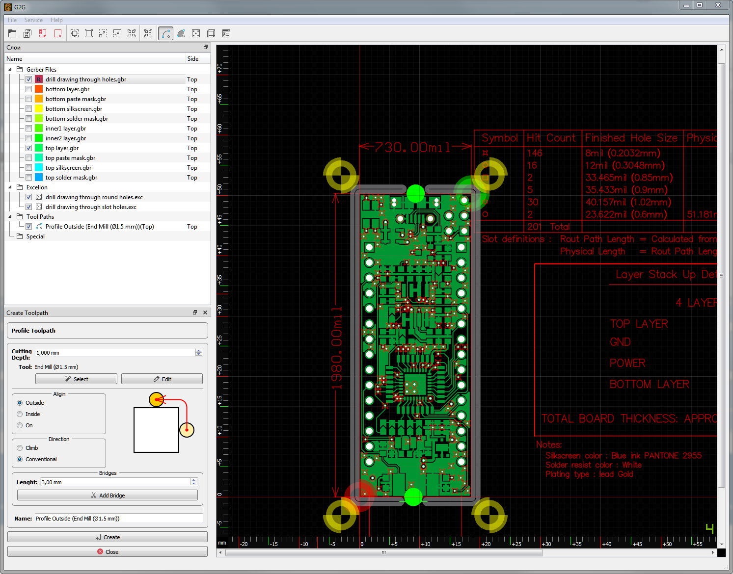

Мосты генерируются корректно, спасибо.
По слотам через слой паяльной маски так же все получилось.
Можно еще пару хотелок в конец списка? :)
1. Вот я на картинке желтым накалякал:
slot2.PNG (5744 просмотра) <a class='original' href='./download/file.php?id=160229&mode=view' target=_blank>Загрузить оригинал (69.44 КБ)</a>
Можно добавить сюда или в другое свободное место вывод текущих координат курсора? Линейки позволяют прибросить, но не позволяют точно что-то посчитать...

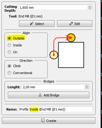

2. Не знаю, баг или фишка. При сохранении траектории к указанному имени файла добавляется в скобках название стороны (Top/Bottom), причем если я сохраняю файл, допустим указывая "file.ngc", он будет сохранен как "file(Top).ngc". Если я захочу переписать его поверх и укажу не вводом имени, а из диалога, то он не перепишется, а будет создан новый: "file(Top)(Top).ngc"
3. В режиме "Profile", при выборе режима обхода профиля задается имя траектории по умолчанию. Так вот слова Inside, Outside, On, вставляемые в имя траектории не соответствуют положению ComboBox'a.

N1X писал(а): 2. Не знаю, баг или фишка. При сохранении траектории к указанному имени файла добавляется в скобках название стороны (Top/Bottom), причем если я сохраняю файл, допустим указывая "file.ngc", он будет сохранен как "file(Top).ngc". Если я захочу переписать его поверх и укажу не вводом имени, а из диалога, то он не перепишется, а будет создан новый: "file(Top)(Top).ngc"
2,Это фишка, но с багом.
3,Спасибо что обратили внимание.
Пы.Сы.
Исправлено.

N1X писал(а):Можно добавить сюда или в другое свободное место вывод текущих координат курсора? Линейки позволяют прибросить, но не позволяют точно что-то посчитать...
Вот вам линейка на правую кнопку мыши.
Безымянный.png (5704 просмотра) <a class='original' href='./download/file.php?id=160341&mode=view' target=_blank>Загрузить оригинал (141.48 КБ)</a>
Так устроит или я что-то недопонял?
