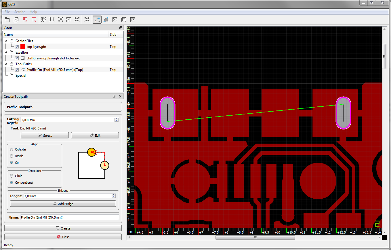

Можно еще пару хотелок в конец списка? :)
1. Вот я на картинке желтым накалякал:
slot2.PNG (5734 просмотра) <a class='original' href='./download/file.php?id=160229&mode=view' target=_blank>Загрузить оригинал (69.44 КБ)</a>
Можно добавить сюда или в другое свободное место вывод текущих координат курсора? Линейки позволяют прибросить, но не позволяют точно что-то посчитать...
2. Не знаю, баг или фишка. При сохранении траектории к указанному имени файла добавляется в скобках название стороны (Top/Bottom), причем если я сохраняю файл, допустим указывая "file.ngc", он будет сохранен как "file(Top).ngc". Если я захочу переписать его поверх и укажу не вводом имени, а из диалога, то он не перепишется, а будет создан новый: "file(Top)(Top).ngc"
3. В режиме "Profile", при выборе режима обхода профиля задается имя траектории по умолчанию. Так вот слова Inside, Outside, On, вставляемые в имя траектории не соответствуют положению ComboBox'a.
1.PNG (5734 просмотра) <a class='original' href='./download/file.php?id=160230&mode=view' target=_blank>Загрузить оригинал (19.07 КБ)</a>

N1X писал(а): 2. Не знаю, баг или фишка. При сохранении траектории к указанному имени файла добавляется в скобках название стороны (Top/Bottom), причем если я сохраняю файл, допустим указывая "file.ngc", он будет сохранен как "file(Top).ngc". Если я захочу переписать его поверх и укажу не вводом имени, а из диалога, то он не перепишется, а будет создан новый: "file(Top)(Top).ngc"
2,Это фишка, но с багом.
3,Спасибо что обратили внимание.
Пы.Сы.
Исправлено.

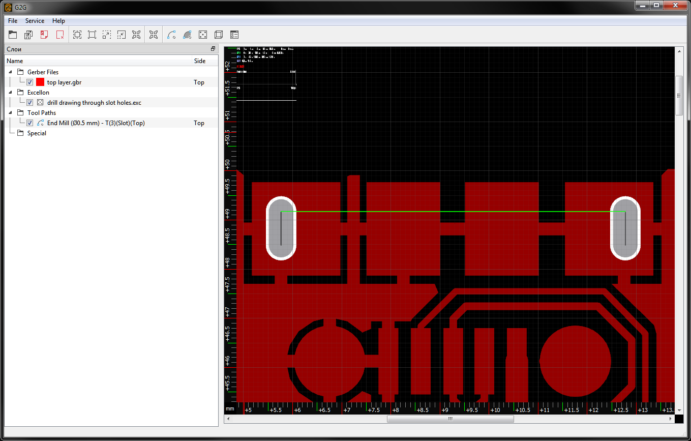

N1X писал(а):А еще такой вопрос, а со слотовыми отверстиями не планируется работа?
Добавлена поддержка слотов!!!
Ура товарищи!!! Можно откладывать бубны.
Снимок.PNG (5419 просмотров) <a class='original' href='./download/file.php?id=160929&mode=view' target=_blank>Загрузить оригинал (116.76 КБ)</a>
Снимок2.PNG (5419 просмотров) <a class='original' href='./download/file.php?id=160930&mode=view' target=_blank>Загрузить оригинал (116.32 КБ)</a>
Или в лоб, но через сверловки всё же удобнее.
Снимок.PNG (5419 просмотров) <a class='original' href='./download/file.php?id=160931&mode=view' target=_blank>Загрузить оригинал (161.81 КБ)</a>
