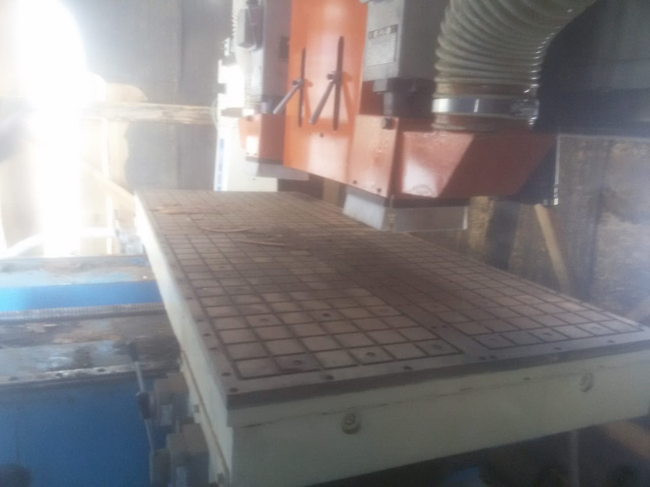

Здравствуйте. Приобрели копировальной фрезерный многофункциональный станок. Информации в инете не нашел по нему, документация скудная-альбомчик электросхем.По факту 3 координатный 2 шпиндельный роутер. Шпиндели на одной оси Z.
Вакуумный стол 800х2000мм. Миллиметров 150-200по оси Z.
Судя по пневмоцилиндрам на шпиндели надеюсь на шпиндели с пневматическим отжимом отправок. Шпиндели elte 3.3квт,18000 оборотов.Вакуумный насос.
На осях сервы митсубиси., Панель оператора mitsubishi mac e300.
Вопрос, это панель оператора станка ЧПУ? Или к ней нужен ещё пульт оператора? Как в нее управляющие программы запихивать?

не похоже на панель оператора. вроде как ее нету

Хотя нет, это панель. Можно в нее проги пихать. Маркировку привода не видно.
Сообщения: 34042
Re: Роутер МЗОР
Urec писал(а):Rs-232 можно эту панель к компу подсоединить чтобы оттуда управляющие программы забирать?
Нечто похожее видели. В шкафу стоит ПЛК который понимает только свои программы, а не Gcode. На компе оператора стоит чудо программка которая из DXF делает набор координат. Их загоняют по RS232 в ПЛК.
Нужно взять маркировку ПЛК пробить в инете, почитать какие файлы или формат УП он понимает.
К ПЛК подключается панель управления.
Urec писал(а):Привода эти аналоговым заданием если что могут управляться)?
Это точно знает мануал, который можно по маркировке найти в инете :)

В розетку мы все подключили, панель оператора засветилась координатами и ошибками. Надеюсь что ПЛК умеет одновременную 3осевую интерполяцию и читает гкод. Иначе из дхф получать контуры для 2д фрезеровки это совсем грустно. Ну 2002год соглашение джексона-вэника перестало действовать)
IMG_20190320_174206.jpg (3441 просмотр) <a class='original' href='./download/file.php?id=159312&sid=6019673dd341ac9cd84c85438e9ae806&mode=view' target=_blank>Загрузить оригинал (3.16 МБ)</a>
IMG_20190320_174200.jpg (3441 просмотр) <a class='original' href='./download/file.php?id=159313&sid=6019673dd341ac9cd84c85438e9ae806&mode=view' target=_blank>Загрузить оригинал (3.06 МБ)</a>
IMG_20190320_174154.jpg (3441 просмотр) <a class='original' href='./download/file.php?id=159314&sid=6019673dd341ac9cd84c85438e9ae806&mode=view' target=_blank>Загрузить оригинал (2.25 МБ)</a>
IMG_20190320_174150.jpg (3441 просмотр) <a class='original' href='./download/file.php?id=159315&sid=6019673dd341ac9cd84c85438e9ae806&mode=view' target=_blank>Загрузить оригинал (2.64 МБ)</a>
IMG_20190320_174144.jpg (3441 просмотр) <a class='original' href='./download/file.php?id=159316&sid=6019673dd341ac9cd84c85438e9ae806&mode=view' target=_blank>Загрузить оригинал (2.47 МБ)</a>
IMG_20190320_174137.jpg (3441 просмотр) <a class='original' href='./download/file.php?id=159317&sid=6019673dd341ac9cd84c85438e9ae806&mode=view' target=_blank>Загрузить оригинал (2.54 МБ)</a>
IMG_20190320_174132.jpg (3441 просмотр) <a class='original' href='./download/file.php?id=159318&sid=6019673dd341ac9cd84c85438e9ae806&mode=view' target=_blank>Загрузить оригинал (2.67 МБ)</a>
