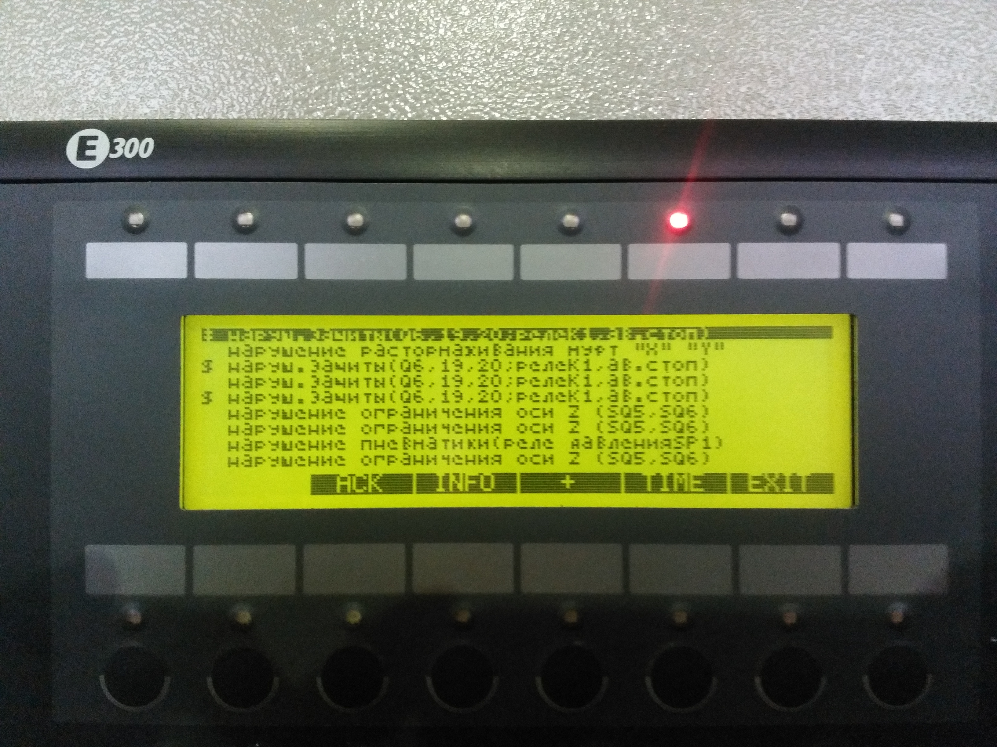

Здравствуйте. Приобрели копировальной фрезерный многофункциональный станок. Информации в инете не нашел по нему, документация скудная-альбомчик электросхем.По факту 3 координатный 2 шпиндельный роутер. Шпиндели на одной оси Z.
Вакуумный стол 800х2000мм. Миллиметров 150-200по оси Z.
Судя по пневмоцилиндрам на шпиндели надеюсь на шпиндели с пневматическим отжимом отправок. Шпиндели elte 3.3квт,18000 оборотов.Вакуумный насос.
На осях сервы митсубиси., Панель оператора mitsubishi mac e300.
Вопрос, это панель оператора станка ЧПУ? Или к ней нужен ещё пульт оператора? Как в нее управляющие программы запихивать?

не похоже на панель оператора. вроде как ее нету

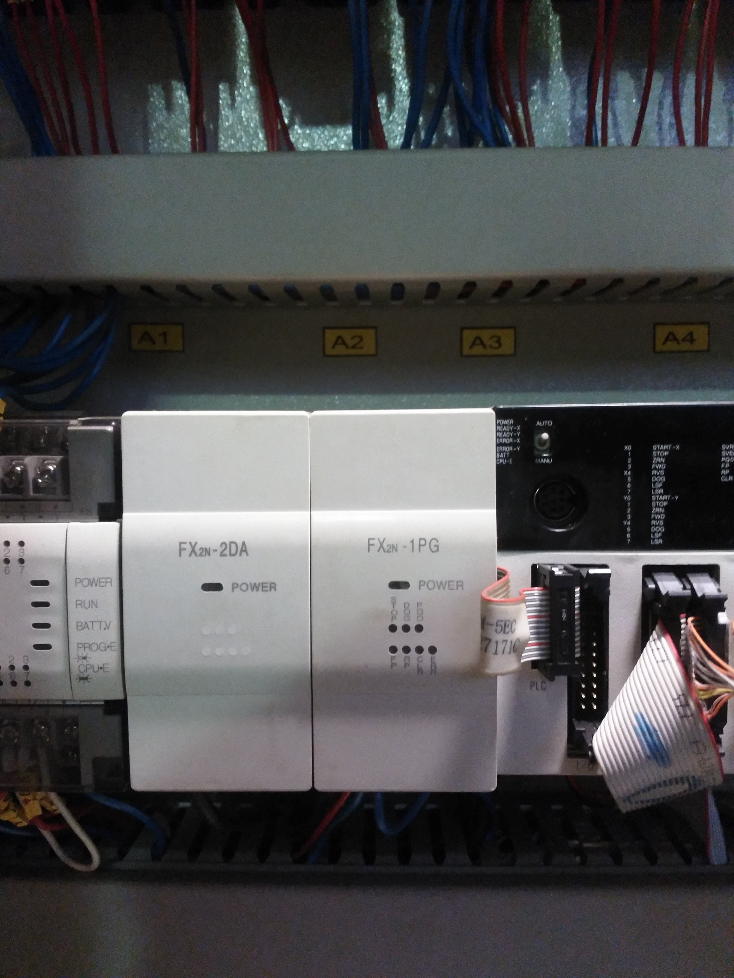

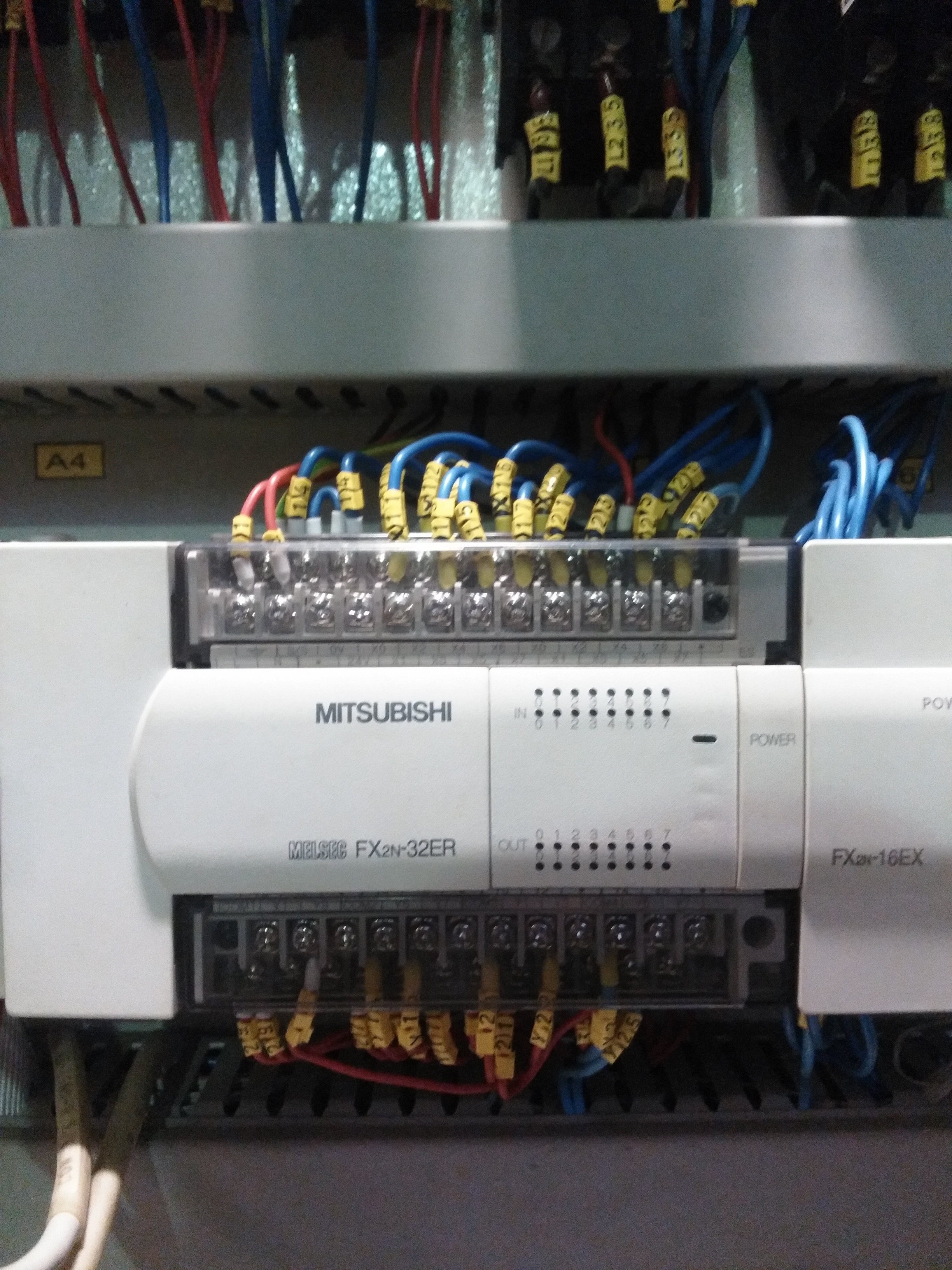

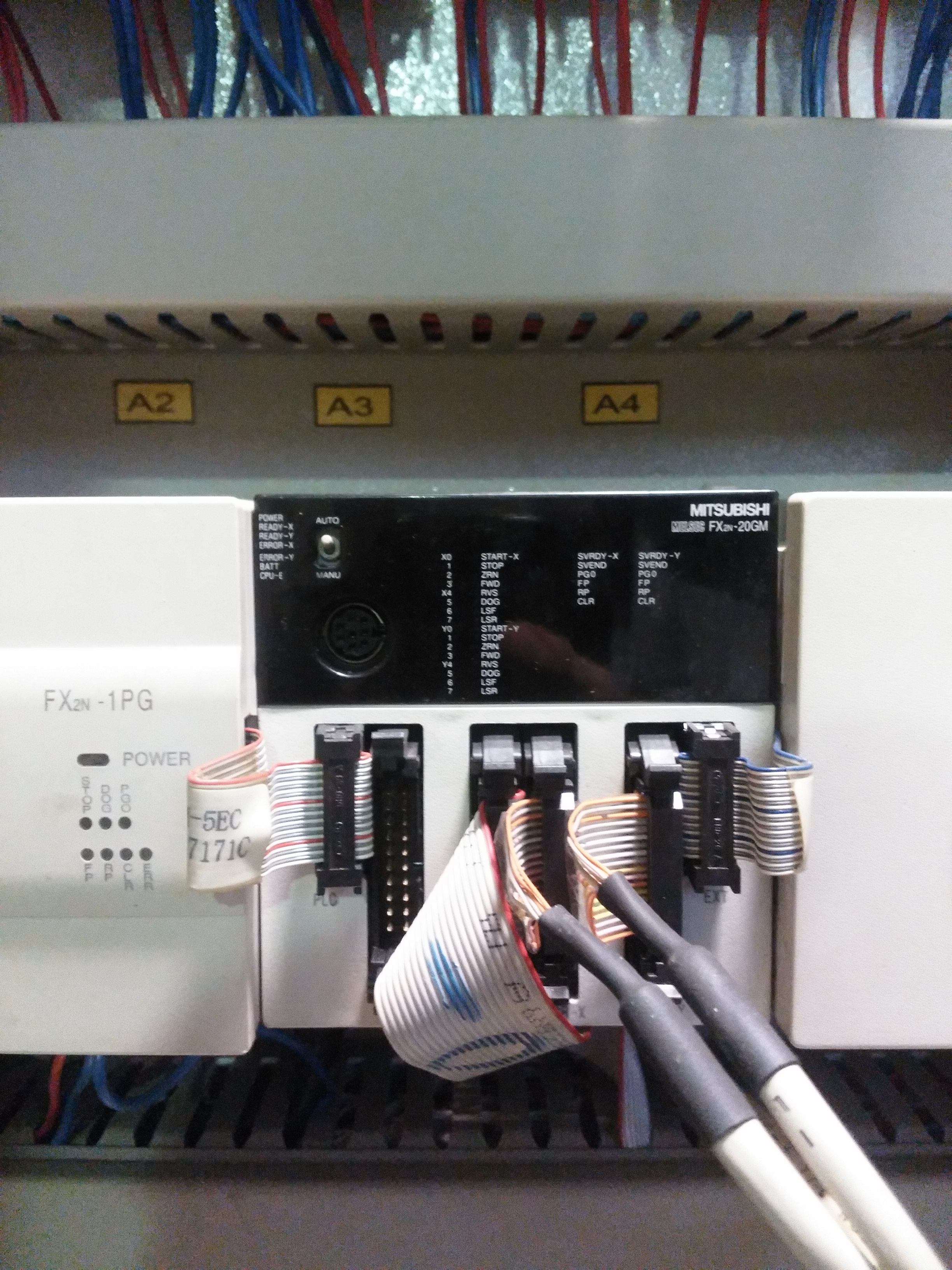

Urec
Сообщения: 403
Репутация: 92
Настоящее имя: Георгий
Откуда: г.Москва
Re: Роутер МЗОР
Сообщение Urec »
Привода эти аналоговым заданием если что могут управляться)?

Хотя нет, это панель. Можно в нее проги пихать. Маркировку привода не видно.
Re: Роутер МЗОР
Urec писал(а):Rs-232 можно эту панель к компу подсоединить чтобы оттуда управляющие программы забирать?
Нечто похожее видели. В шкафу стоит ПЛК который понимает только свои программы, а не Gcode. На компе оператора стоит чудо программка которая из DXF делает набор координат. Их загоняют по RS232 в ПЛК.
Нужно взять маркировку ПЛК пробить в инете, почитать какие файлы или формат УП он понимает.
К ПЛК подключается панель управления.
Urec писал(а):Привода эти аналоговым заданием если что могут управляться)?
Это точно знает мануал, который можно по маркировке найти в инете :)

Вот фото всех блоков что не похожи на автомат и пускатель) вижу блоки входов выходов,питание и средненький черный видимо ПЛК
В розетку мы все подключили, панель оператора засветилась координатами и ошибками. Надеюсь что ПЛК умеет одновременную 3осевую интерполяцию и читает гкод. Иначе из дхф получать контуры для 2д фрезеровки это совсем грустно. Ну 2002год соглашение джексона-вэника перестало действовать)
IMG_20190320_174206.jpg (3538 просмотров) <a class='original' href='./download/file.php?id=159312&mode=view' target=_blank>Загрузить оригинал (3.16 МБ)</a>
IMG_20190320_174200.jpg (3538 просмотров) <a class='original' href='./download/file.php?id=159313&mode=view' target=_blank>Загрузить оригинал (3.06 МБ)</a>
IMG_20190320_174154.jpg (3538 просмотров) <a class='original' href='./download/file.php?id=159314&mode=view' target=_blank>Загрузить оригинал (2.25 МБ)</a>
IMG_20190320_174150.jpg (3538 просмотров) <a class='original' href='./download/file.php?id=159315&mode=view' target=_blank>Загрузить оригинал (2.64 МБ)</a>
IMG_20190320_174144.jpg (3538 просмотров) <a class='original' href='./download/file.php?id=159316&mode=view' target=_blank>Загрузить оригинал (2.47 МБ)</a>
IMG_20190320_174137.jpg (3538 просмотров) <a class='original' href='./download/file.php?id=159317&mode=view' target=_blank>Загрузить оригинал (2.54 МБ)</a>
IMG_20190320_174132.jpg (3538 просмотров) <a class='original' href='./download/file.php?id=159318&mode=view' target=_blank>Загрузить оригинал (2.67 МБ)</a>
Сообщения: 5886
Re: Роутер МЗОР
На первой - сервопак, дока на него если надо гуглится.
Urec
Сообщения: 403
Репутация: 92
Откуда: г.Москва
Re: Роутер МЗОР
Сообщение Urec »
Получается станком управляет ПЛК в который залита прошивка которая управляет станком как стойка ЧПУ. Эта прошивка самописная вероятно
Re: Роутер МЗОР
Urec писал(а):Надеюсь что ПЛК умеет одновременную 3осевую интерполяцию и читает гкод
Чтобы не надеяться, а знать точно, на ПЛК находится мануал и изучается на что он способен. Некоторые ПЛК поддерживают Gcode и расписаны его возможности. Но скорее все придется менять ЧПУ.
Станок с подобными ПЛК Мицубиши был выпущен лет 5ть назад, работал коряво, Gcode не поддерживал. Мы выбросили эти ПЛК и поставили Mach3.

Сообщения: 2096
Re: Роутер МЗОР
на последней фотке похоже сам контроллер, мануал легко находится: https://www.elinc.ru/Downloads/Mitsubis ... GM-min.pdf
Urec
Сообщения: 403
Репутация: 92
Откуда: г.Москва
Re: Роутер МЗОР
Сообщение Urec »
это позишн контроллер 2 осевой, к нему еще плата расширения для 3 оси, еше видно блок входов выходов, блок расширения входов 8 шт, блок выходов 8 шт и плк к которому подключена HMI панель

Короче настал клинч.
На сервах аларм AL E6 это значит на контакт EMG приходит сигнал аварийного отключения. Его надо сбросить. Сначала оказалась разорвана цепь авар ост, кнопка окислилась, я поправил. Далее включил цепи управления. Но на выходе ПЛК y6a по прежнему висит сигнал стоп приводов и маргает лампочка на ПЛК красная сверху справа. Есть у кого какие мысли?
IMG_20190321_172140.jpg (3380 просмотров) <a class='original' href='./download/file.php?id=159408&mode=view' target=_blank>Загрузить оригинал (3.92 МБ)</a>
IMG_20190321_170714.jpg (3380 просмотров) <a class='original' href='./download/file.php?id=159409&mode=view' target=_blank>Загрузить оригинал (2.39 МБ)</a>
IMG_20190321_170635.jpg (3380 просмотров) <a class='original' href='./download/file.php?id=159410&mode=view' target=_blank>Загрузить оригинал (2.95 МБ)</a>
IMG_20190321_170452.jpg (3380 просмотров) <a class='original' href='./download/file.php?id=159411&mode=view' target=_blank>Загрузить оригинал (2.64 МБ)</a>
IMG_20190321_170344.jpg (3380 просмотров) <a class='original' href='./download/file.php?id=159412&mode=view' target=_blank>Загрузить оригинал (2.59 МБ)</a>
IMG_20190321_170334.jpg (3380 просмотров) <a class='original' href='./download/file.php?id=159413&mode=view' target=_blank>Загрузить оригинал (2.79 МБ)</a>
ScrewDriver
Сообщения: 1866
Репутация: 498
Настоящее имя: Василий
Re: Роутер МЗОР
Сообщение ScrewDriver »
Вам же ПЛК по-русски даже пишет =)
Автоматы Q6, Q19, Q20, реле К1 в каком состоянии?
Мой Ютуб канал.
Urec
Сообщения: 403
Репутация: 92
Откуда: г.Москва
Re: Роутер МЗОР
Сообщение Urec »
Автомат есть автомат) завтра прозвоню их, проверю чтобы под напряжением они были.
В контроллере ошибки эти с 12 года частично) можно этот список стереть как то?
Из документов у меня только схемы, завтра пройдусь по входам контроллера, на худой конец буду механически откручивать входы или подавать напряжение на них в надежде найти вход который даёт аларм, от этого плясать
