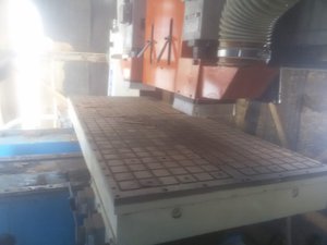

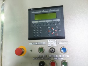

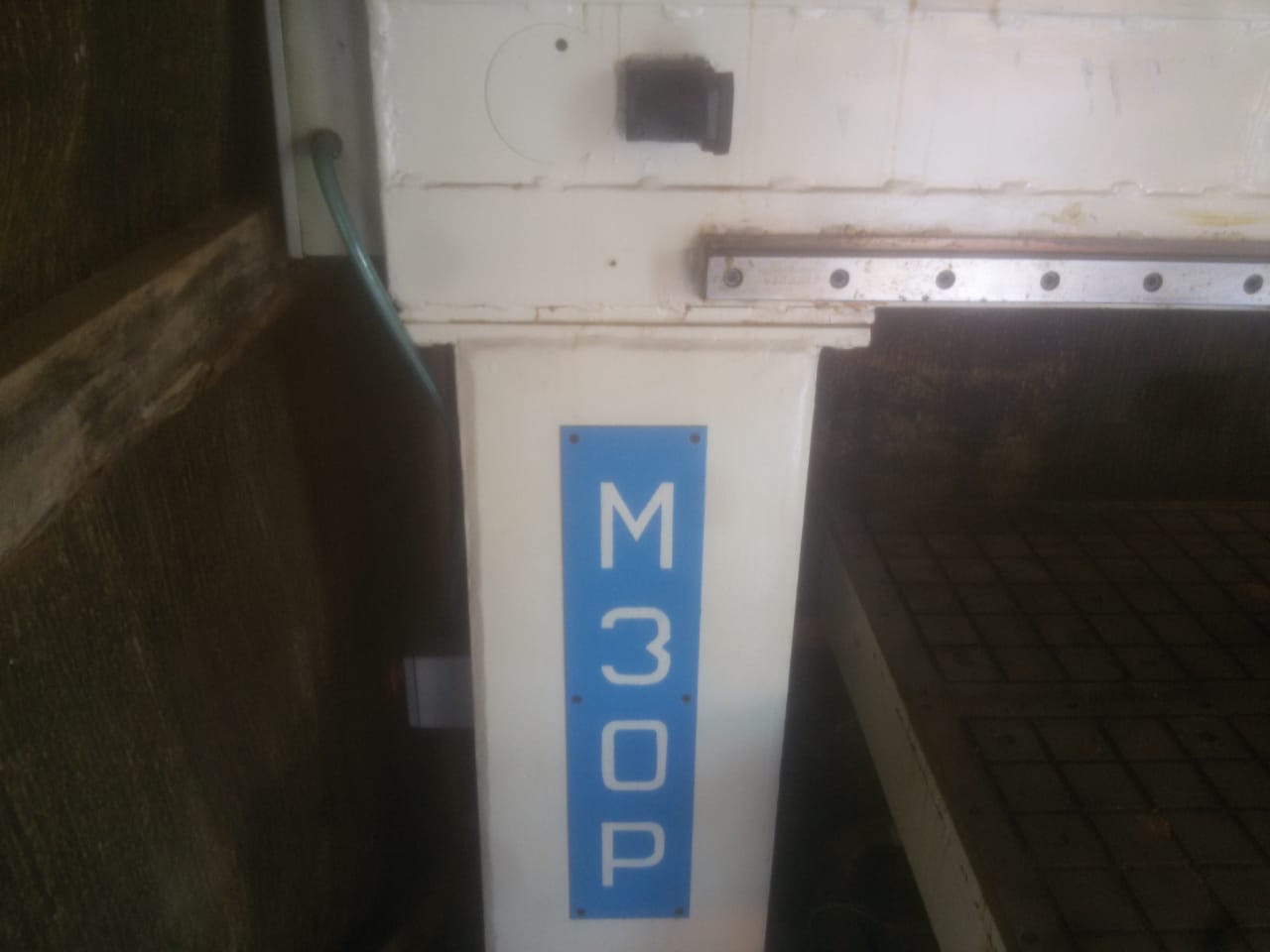

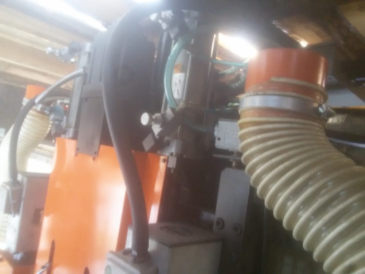

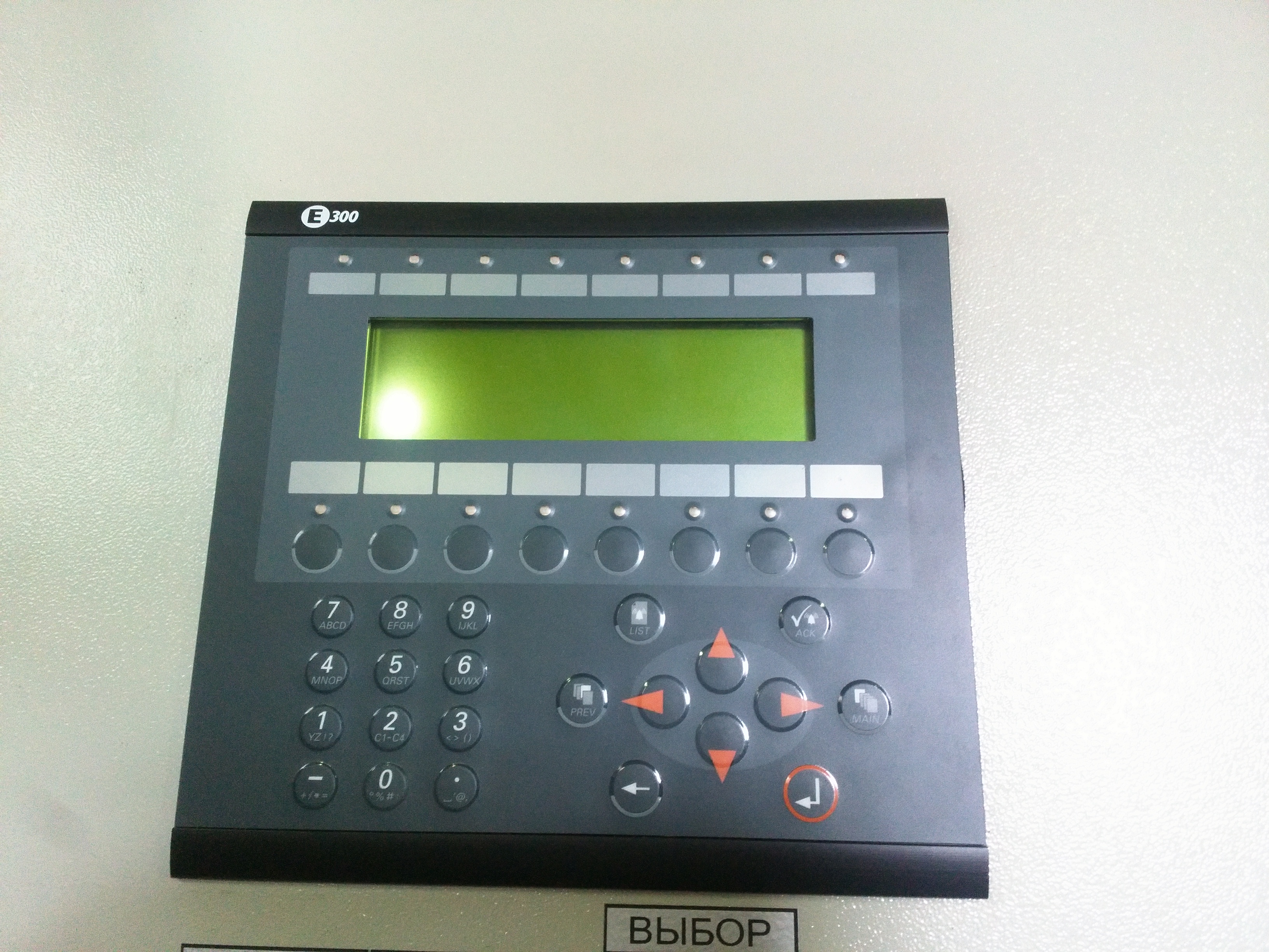

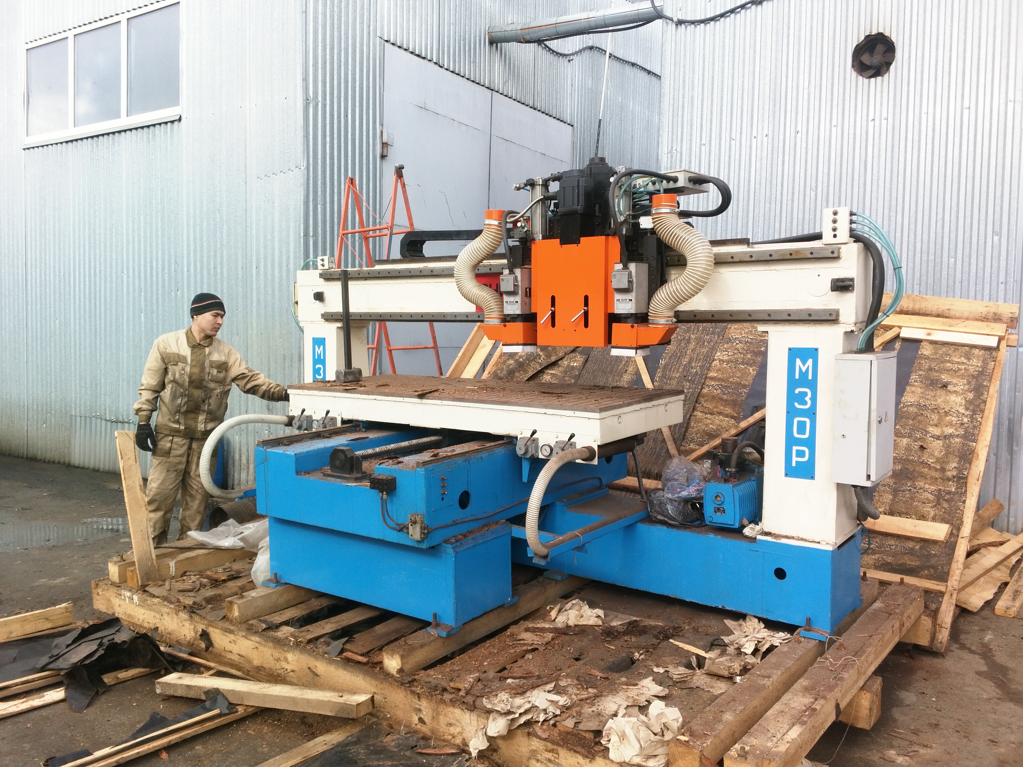

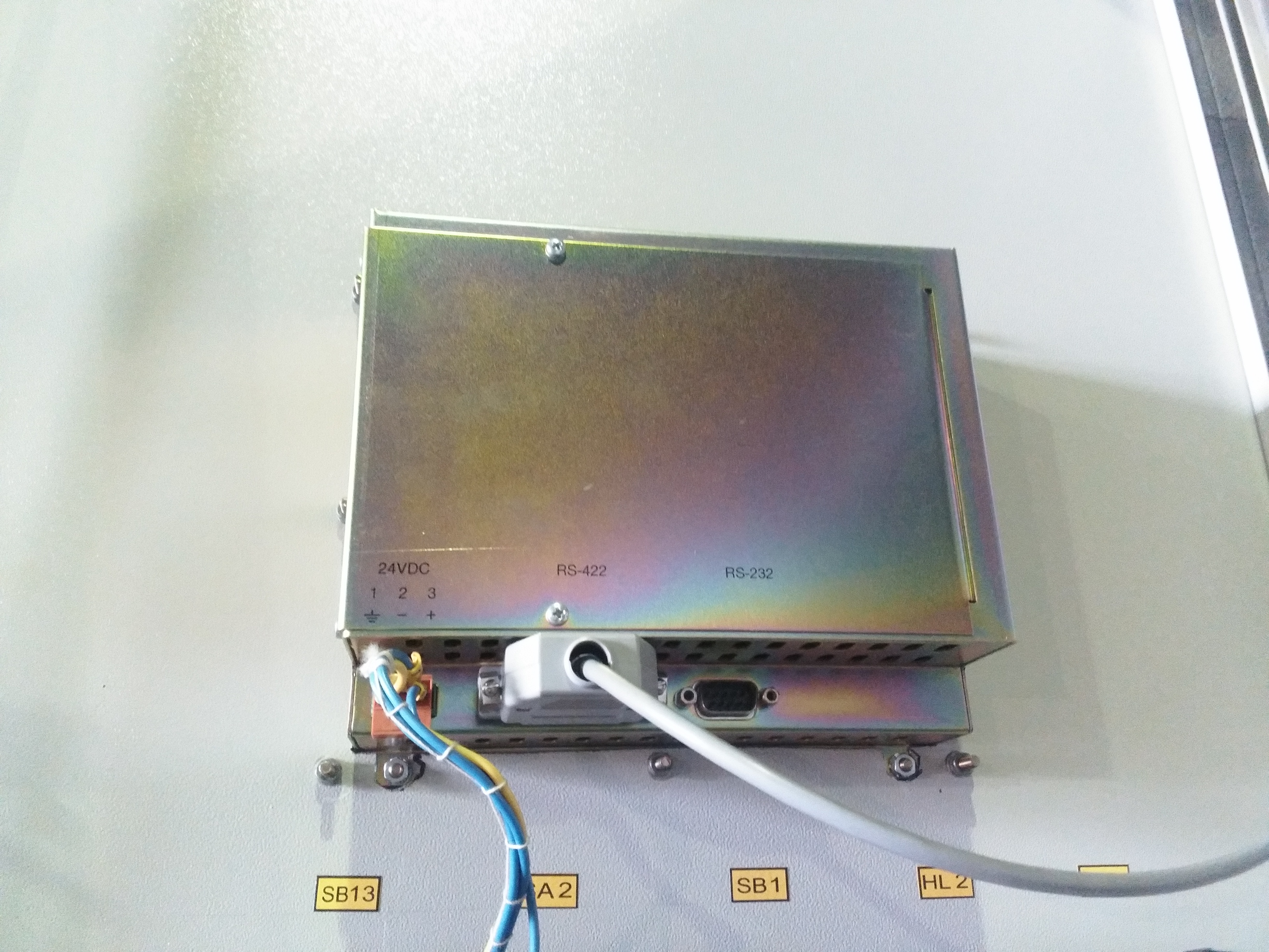

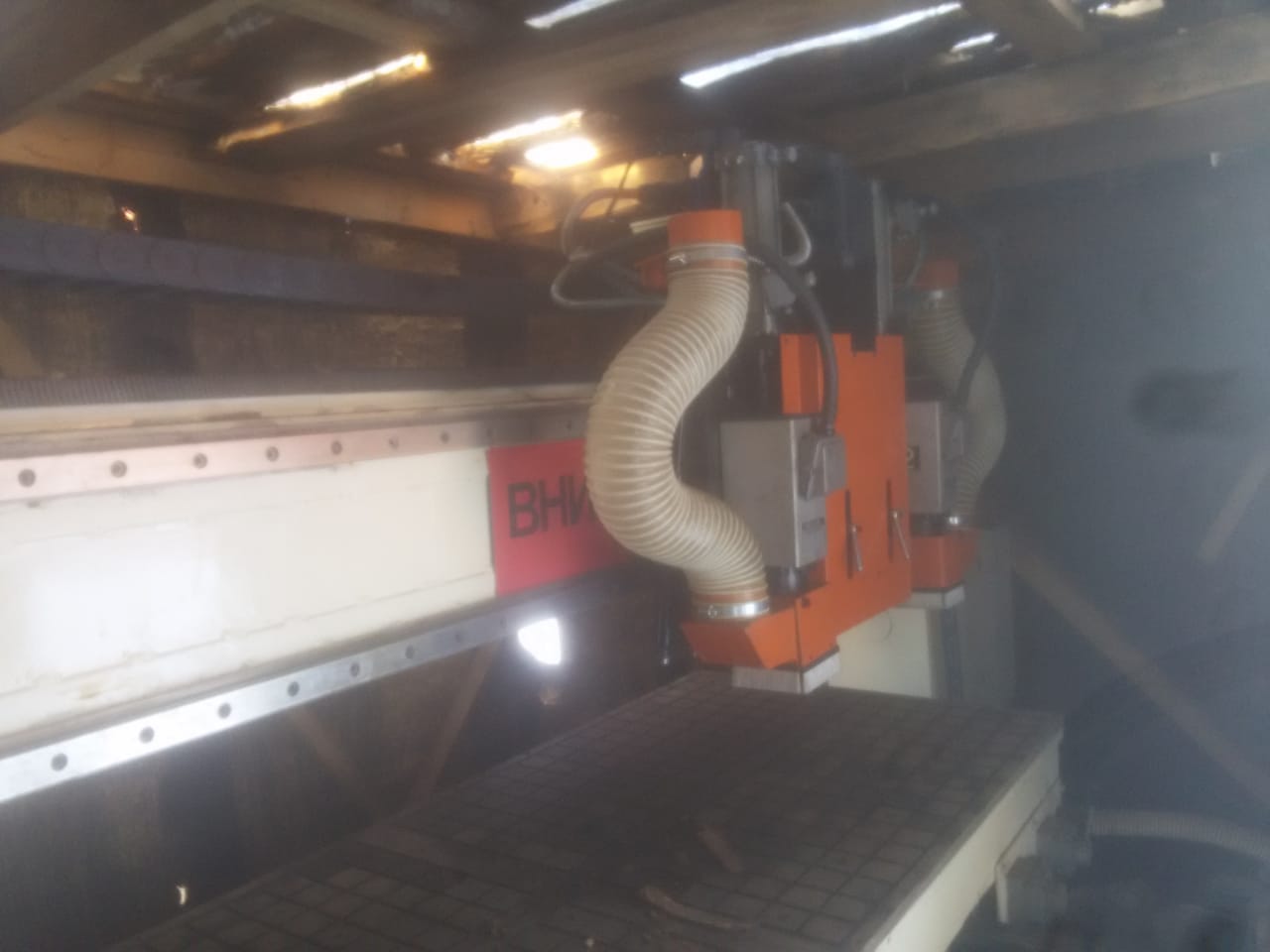

Здравствуйте. Приобрели копировальной фрезерный многофункциональный станок. Информации в инете не нашел по нему, документация скудная-альбомчик электросхем.По факту 3 координатный 2 шпиндельный роутер. Шпиндели на одной оси Z.
Вакуумный стол 800х2000мм. Миллиметров 150-200по оси Z.
Судя по пневмоцилиндрам на шпиндели надеюсь на шпиндели с пневматическим отжимом отправок. Шпиндели elte 3.3квт,18000 оборотов.Вакуумный насос.
На осях сервы митсубиси., Панель оператора mitsubishi mac e300.
Вопрос, это панель оператора станка ЧПУ? Или к ней нужен ещё пульт оператора? Как в нее управляющие программы запихивать?
IMG-20190319-WA0038.jpg (3711 просмотров) <a class='original' href='./download/file.php?id=159233&mode=view' target=_blank>Загрузить оригинал (56.98 КБ)</a>
IMG-20190319-WA0044.jpg (3711 просмотров) <a class='original' href='./download/file.php?id=159234&mode=view' target=_blank>Загрузить оригинал (73.92 КБ)</a>

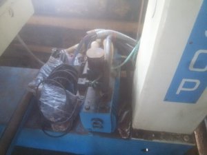

Ещё фото
IMG-20190319-WA0039.jpg (3709 просмотров) <a class='original' href='./download/file.php?id=159235&mode=view' target=_blank>Загрузить оригинал (50.77 КБ)</a>
IMG-20190319-WA0034.jpg (3709 просмотров) <a class='original' href='./download/file.php?id=159236&mode=view' target=_blank>Загрузить оригинал (74.88 КБ)</a>
IMG-20190319-WA0031.jpg (3709 просмотров) <a class='original' href='./download/file.php?id=159237&mode=view' target=_blank>Загрузить оригинал (65.87 КБ)</a>
IMG-20190319-WA0027.jpg (3709 просмотров) <a class='original' href='./download/file.php?id=159238&mode=view' target=_blank>Загрузить оригинал (53.82 КБ)</a>

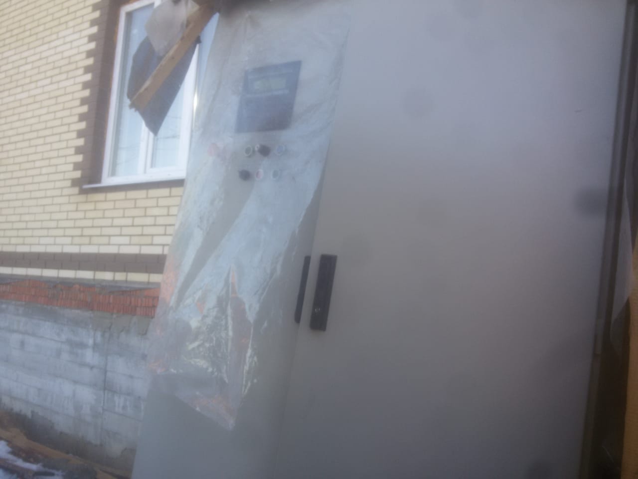

Разобрали ящик
IMG_20190320_115602.jpg (3632 просмотра) <a class='original' href='./download/file.php?id=159300&mode=view' target=_blank>Загрузить оригинал (2.94 МБ)</a>
john1987887
Сообщения: 3063
Репутация: 1802
Re: Роутер МЗОР
Сообщение john1987887 »
не похоже на панель оператора. вроде как ее нету

Нашлась заметка про станок в журнале ДЕРЕВООБРАБАЬЫВАЮЩАЯ ПРОМЫШЛЕННОСТЬ 2/2002 год
Но судя по порядковому номеру станка 1 он был выпущен в единичном экземпляре) мне везет на такие станки :hehehe: и пневмоцилиндры около шпинделя это не смена инструмента а пневматикой нужный шпиндель опускается-поднимается :idiot: итого в магазине 2 инструмента) ну тоже ничего.
НОВЫЙ МНОГОЦЕЛЕВОЙ
ФРЕЗЕРНО-КОПИРОВАЛЬНЫЙ
ДЕРЕВООБРАБАТЫВАЮЩИЙ ЦЕНТР С ЧПУ
С. И. Ковальцун, В. Е. Ивашкевич - ОАО ’’ВНИИДМаш ”
Проблема технического перевооружения предприятий
мебельной подотрасли, нацеленных на выпуск высоко­
художественной мебели, требует скорейшего решения.
Перевооружение предприятий путём импорта необхо­
димого оборудования стоит очень дорого: цена единицы
оборудования - в зависимости от комплектации - колеб­
лется в пределах от 55 до 150 тыс.долл. США.

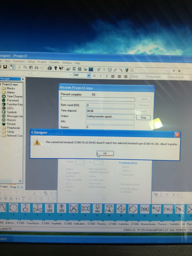

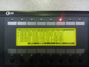

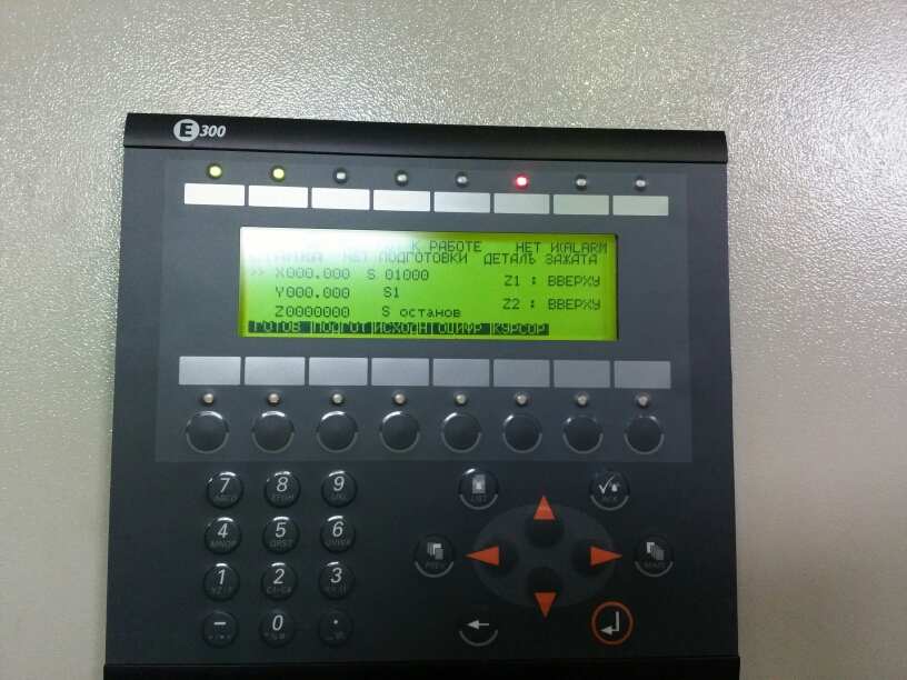

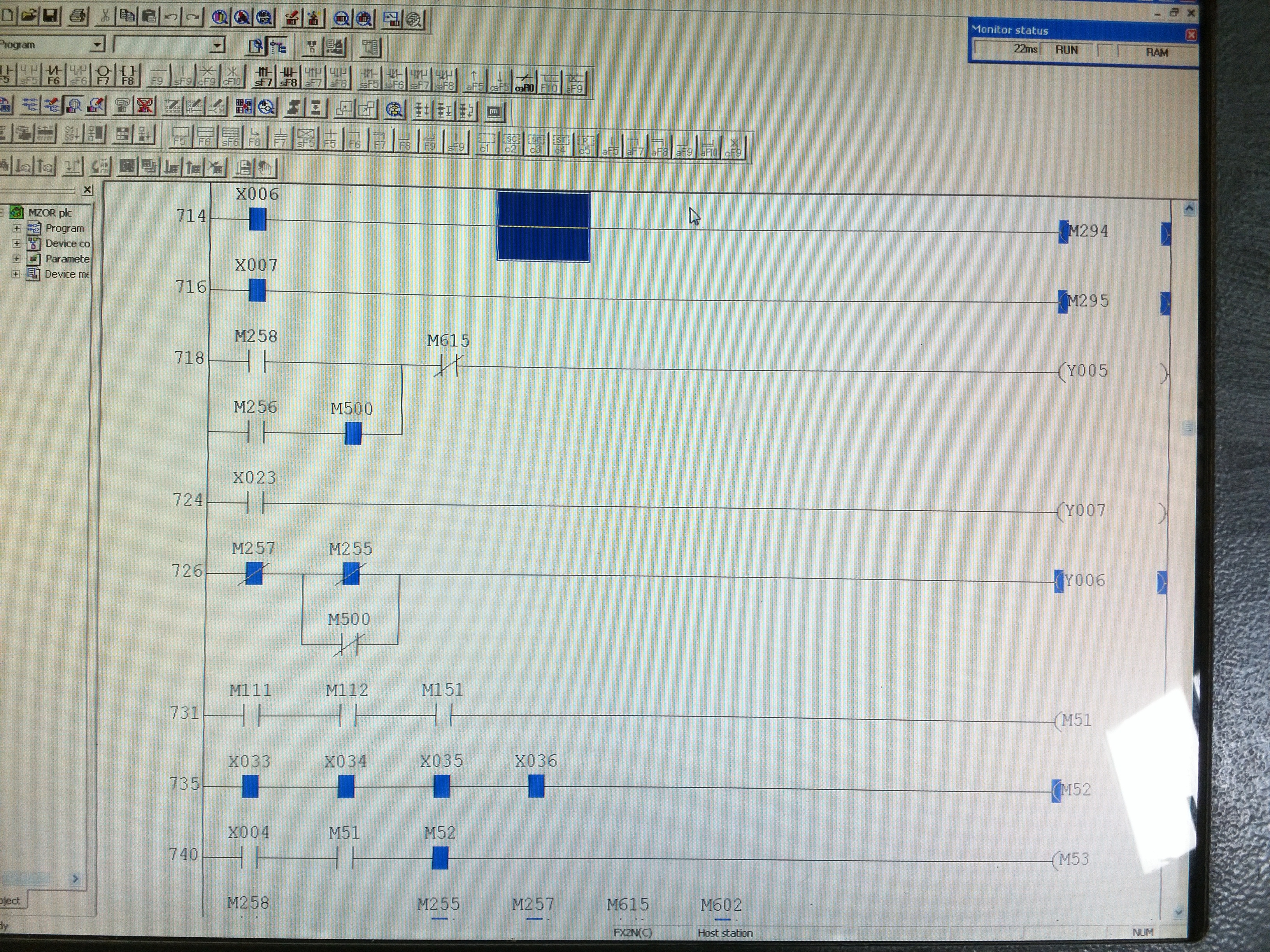

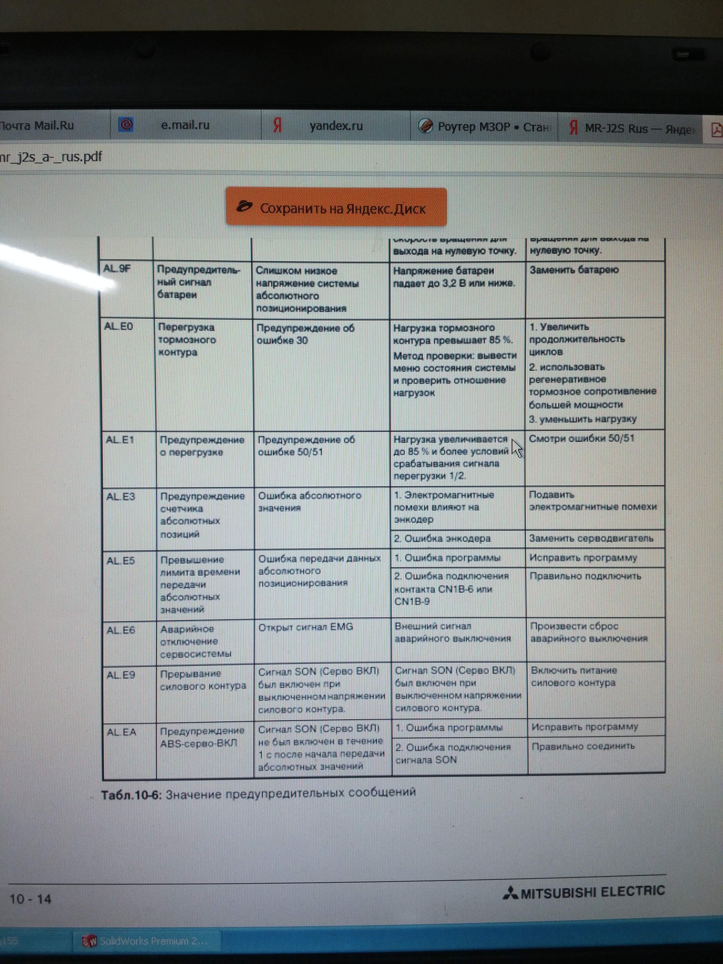

Rs-232 можно эту панель к компу подсоединить чтобы оттуда управляющие программы забирать?
IMG_20190320_161442.jpg (3550 просмотров) <a class='original' href='./download/file.php?id=159302&mode=view' target=_blank>Загрузить оригинал (2.82 МБ)</a>
IMG_20190320_161433.jpg (3550 просмотров) <a class='original' href='./download/file.php?id=159303&mode=view' target=_blank>Загрузить оригинал (2.65 МБ)</a>
IMG_20190320_161423.jpg (3550 просмотров) <a class='original' href='./download/file.php?id=159304&mode=view' target=_blank>Загрузить оригинал (2.54 МБ)</a>
IMG_20190320_161417.jpg (3550 просмотров) <a class='original' href='./download/file.php?id=159305&mode=view' target=_blank>Загрузить оригинал (2.63 МБ)</a>

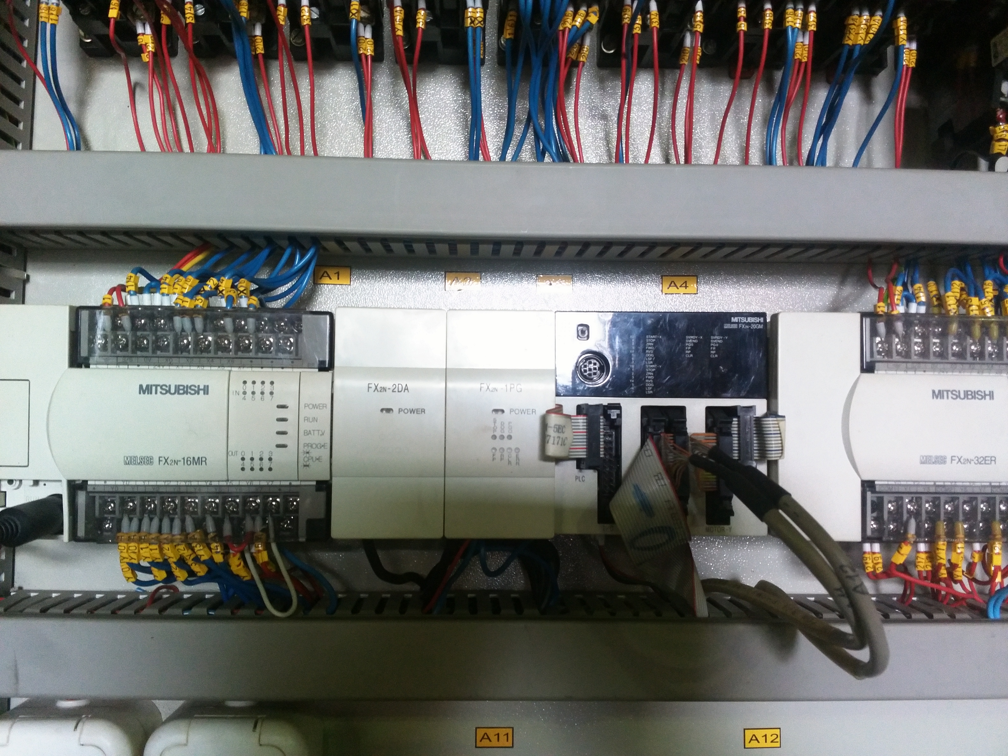

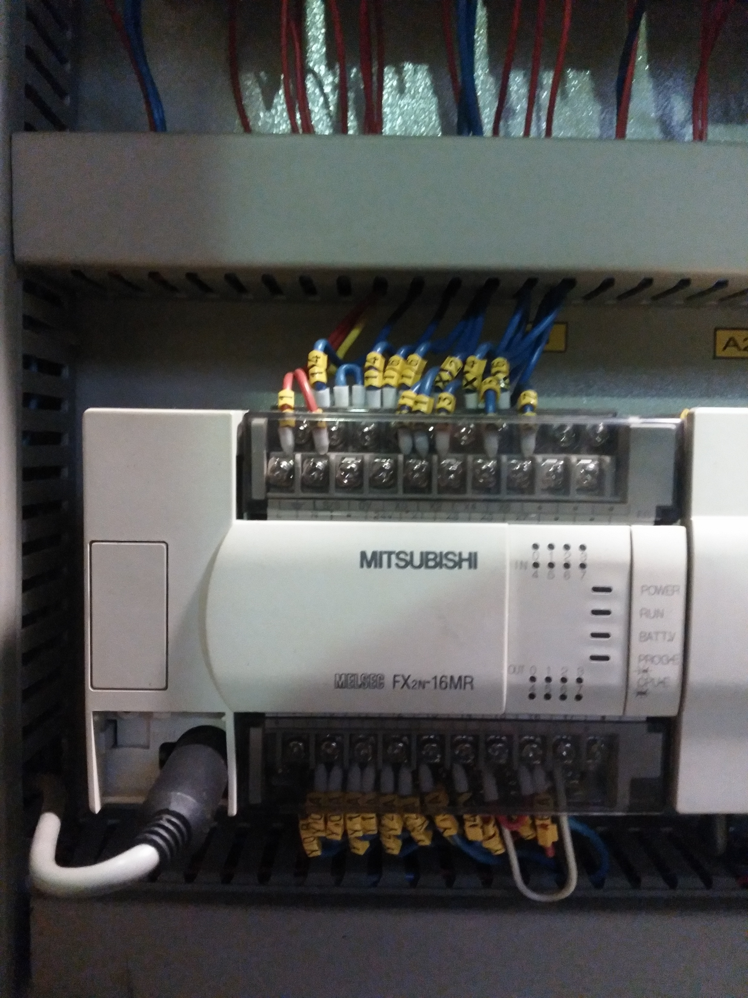

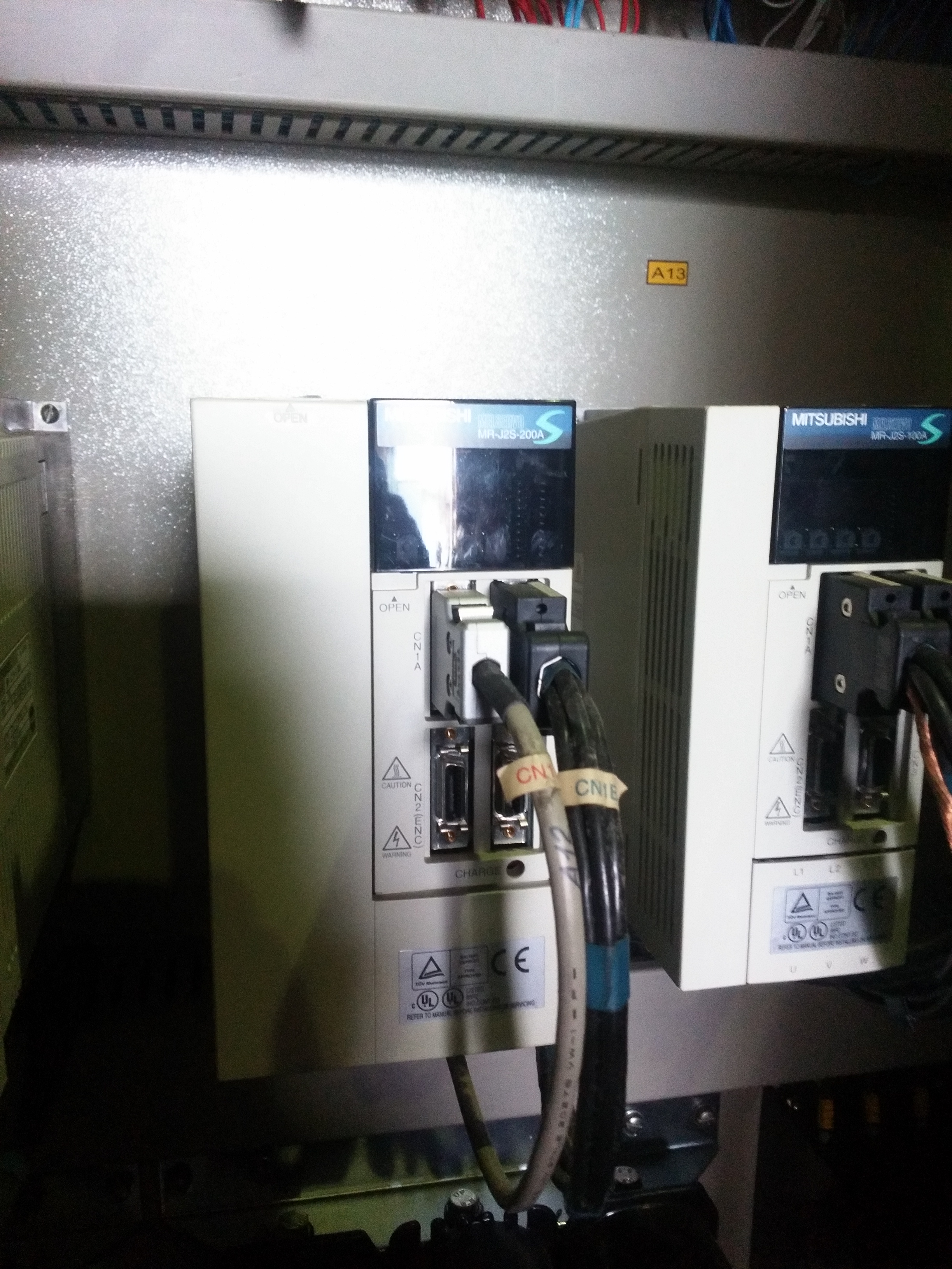

Urec
Сообщения: 403
Репутация: 92
Настоящее имя: Георгий
Откуда: г.Москва
Re: Роутер МЗОР
Сообщение Urec »

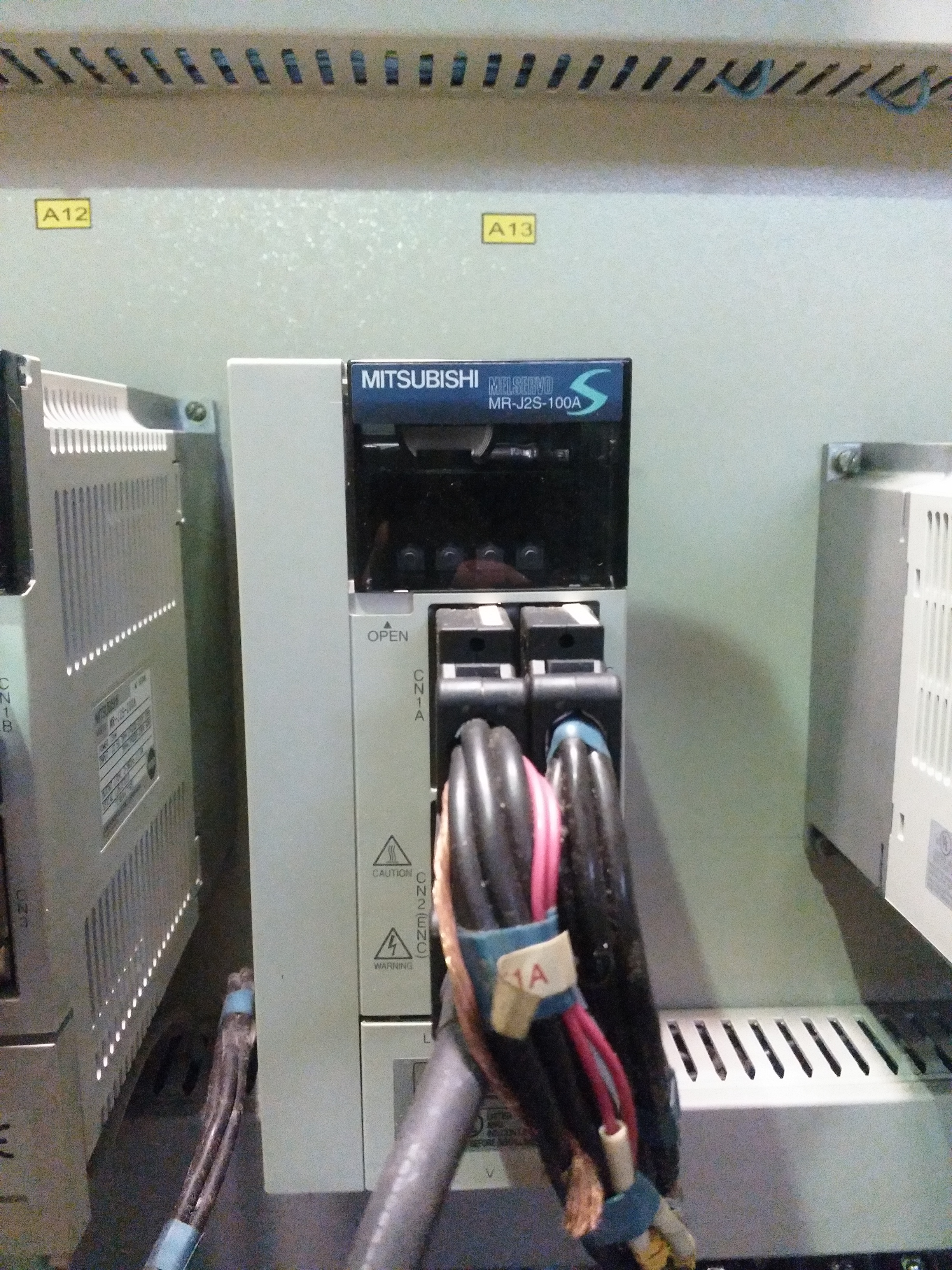

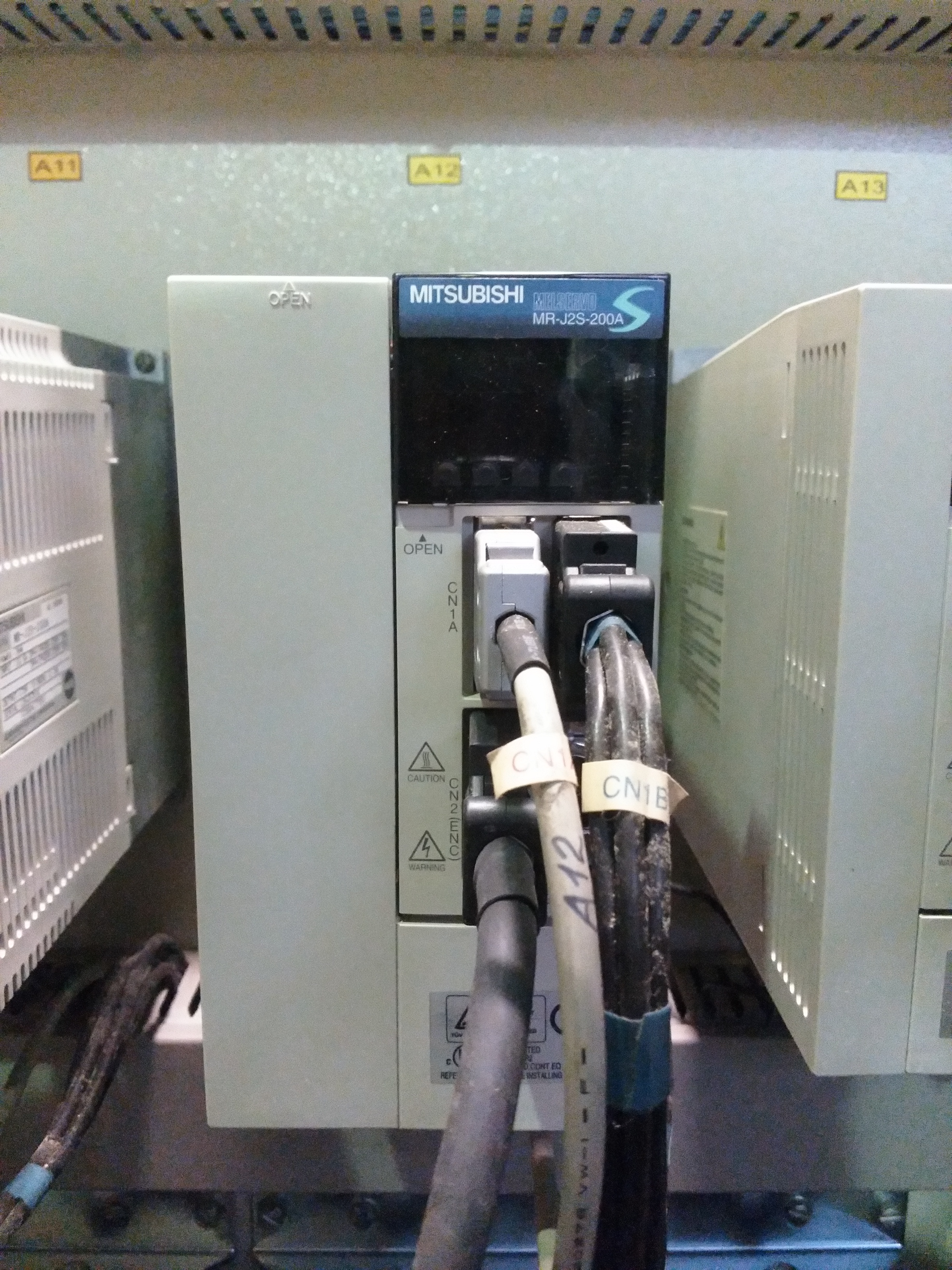

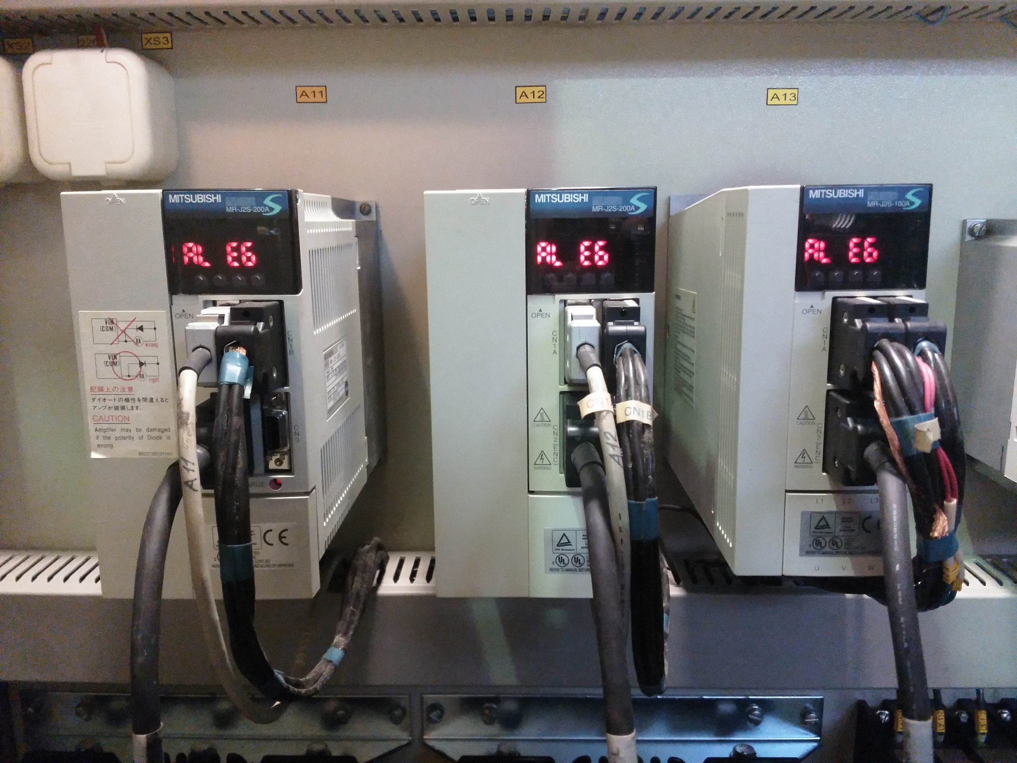

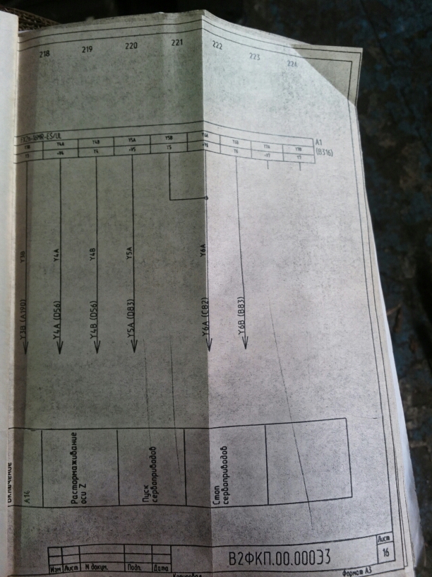

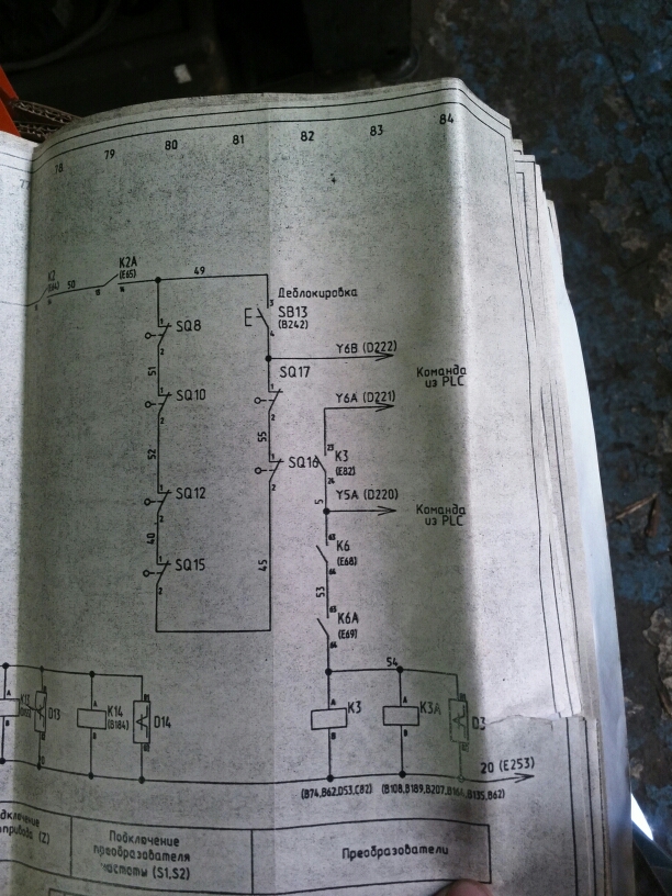

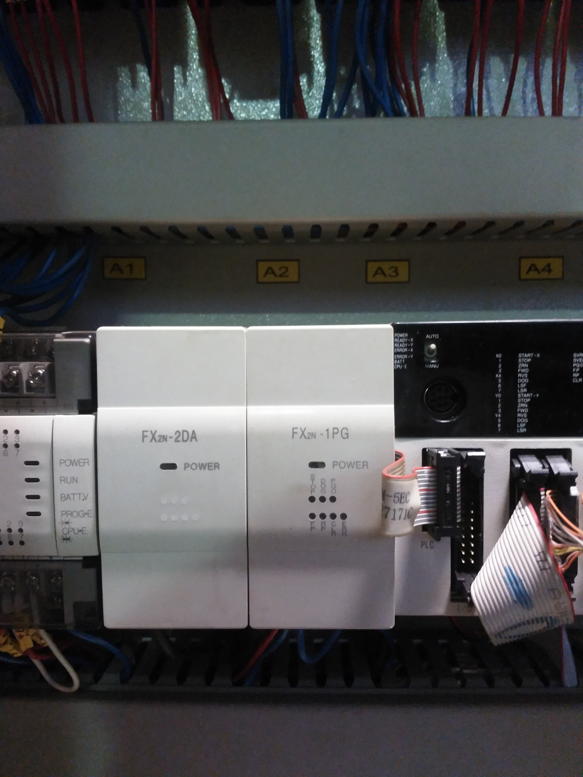

Привода эти аналоговым заданием если что могут управляться)?
1553087886045-353712439.jpg (3548 просмотров) <a class='original' href='./download/file.php?id=159308&mode=view' target=_blank>Загрузить оригинал (2.27 МБ)</a>
john1987887
Сообщения: 3063
Репутация: 1802
Re: Роутер МЗОР

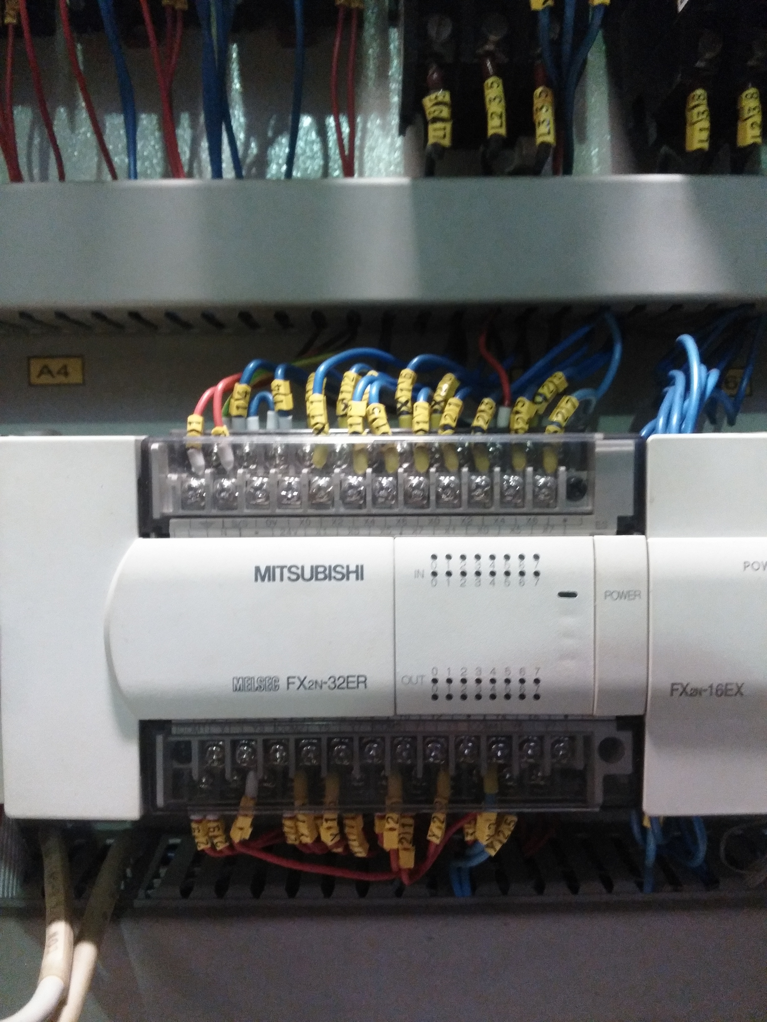

Хотя нет, это панель. Можно в нее проги пихать. Маркировку привода не видно.

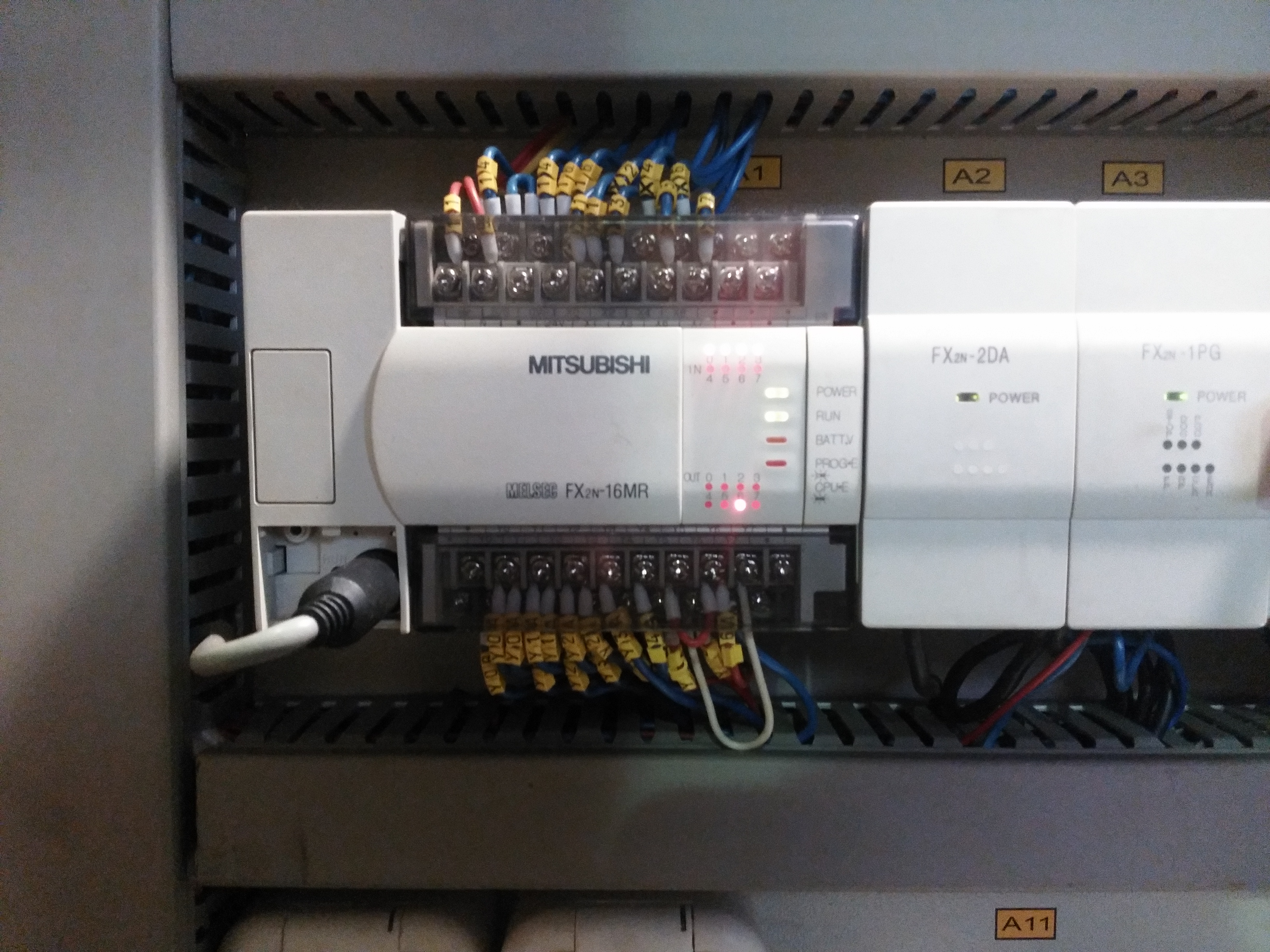

Re: Роутер МЗОР
Urec писал(а):Rs-232 можно эту панель к компу подсоединить чтобы оттуда управляющие программы забирать?

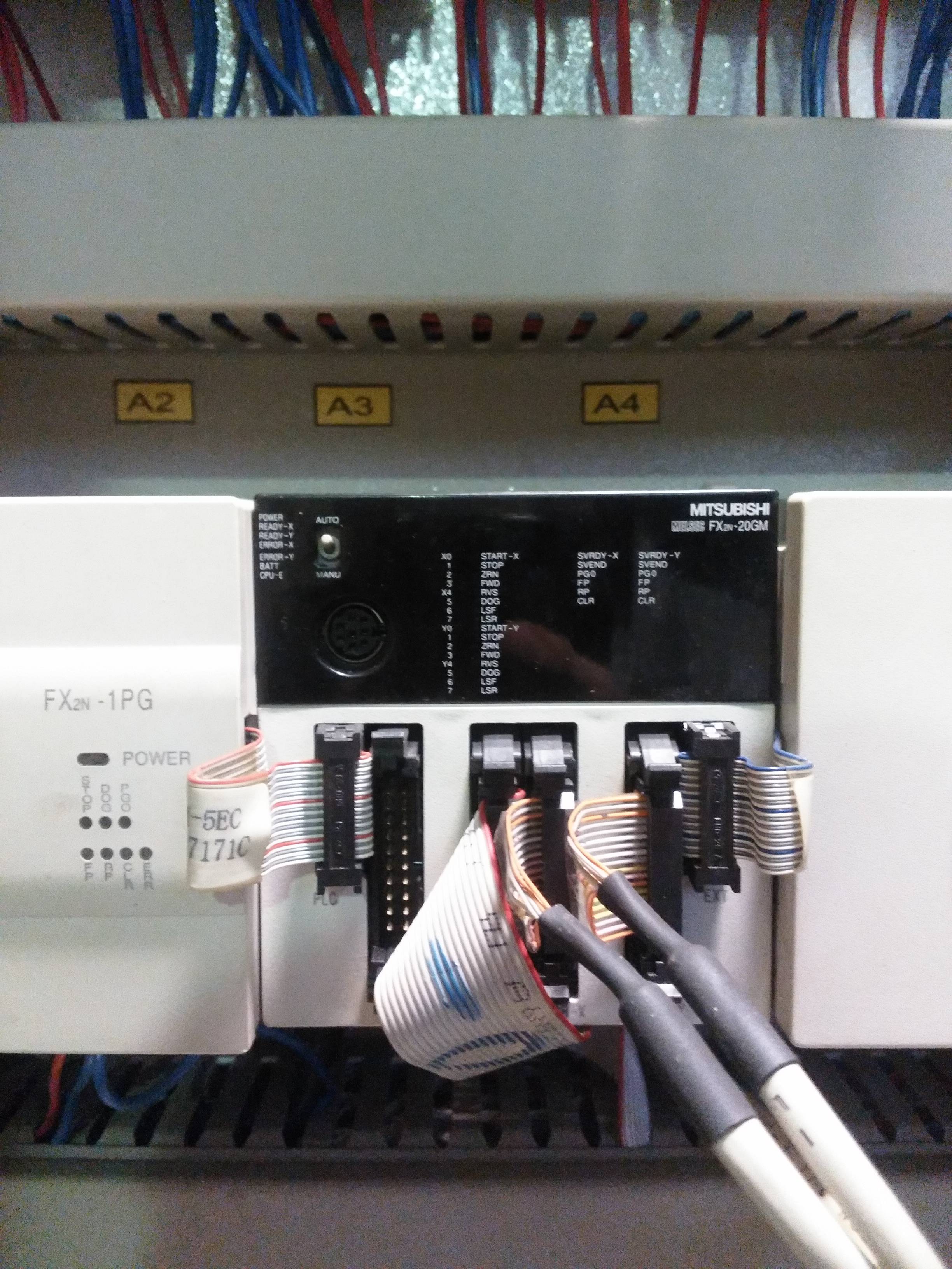

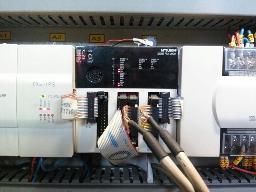

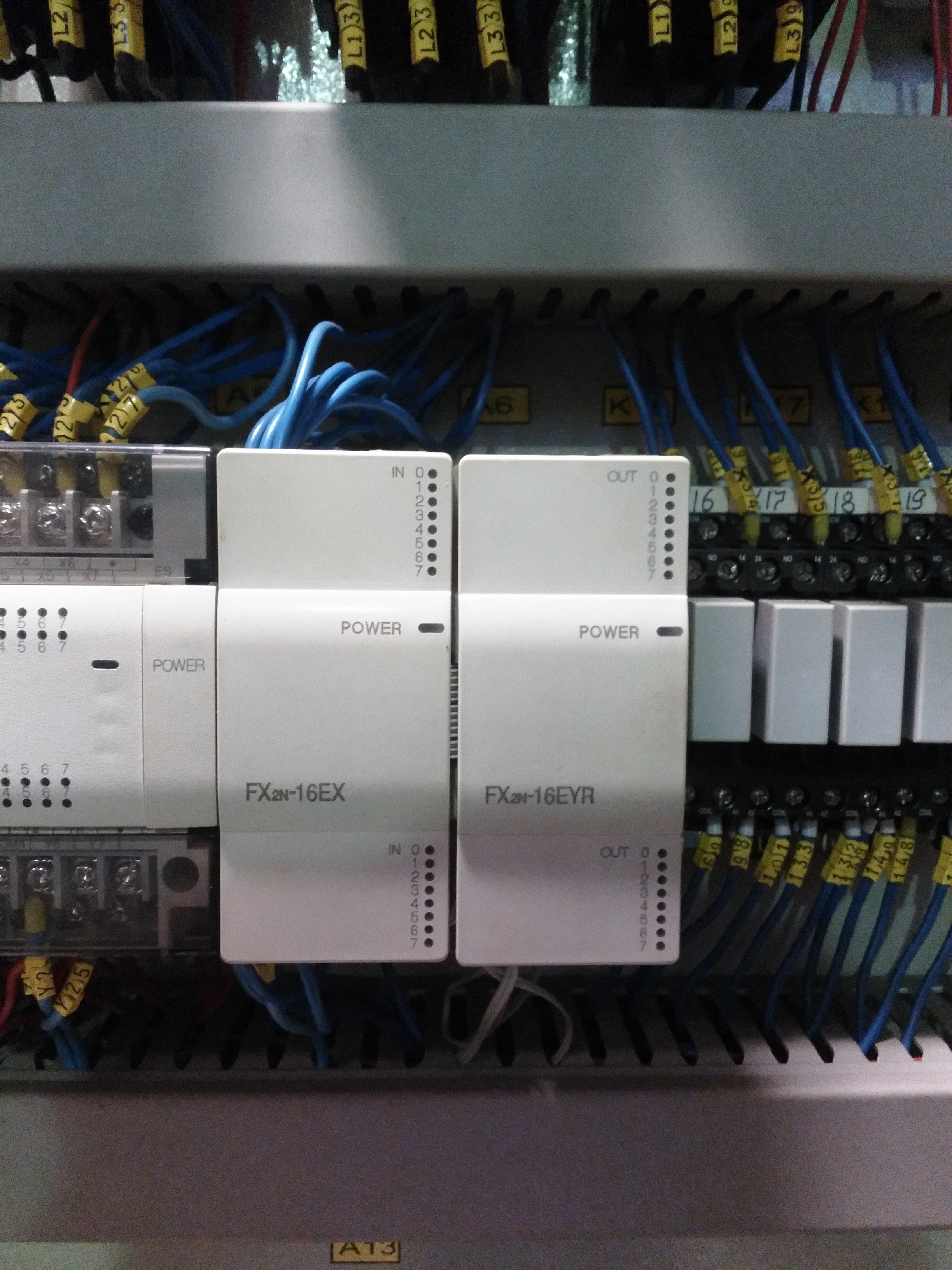

Нечто похожее видели. В шкафу стоит ПЛК который понимает только свои программы, а не Gcode. На компе оператора стоит чудо программка которая из DXF делает набор координат. Их загоняют по RS232 в ПЛК.
Нужно взять маркировку ПЛК пробить в инете, почитать какие файлы или формат УП он понимает.
К ПЛК подключается панель управления.
Urec писал(а):Привода эти аналоговым заданием если что могут управляться)?
Это точно знает мануал, который можно по маркировке найти в инете :)

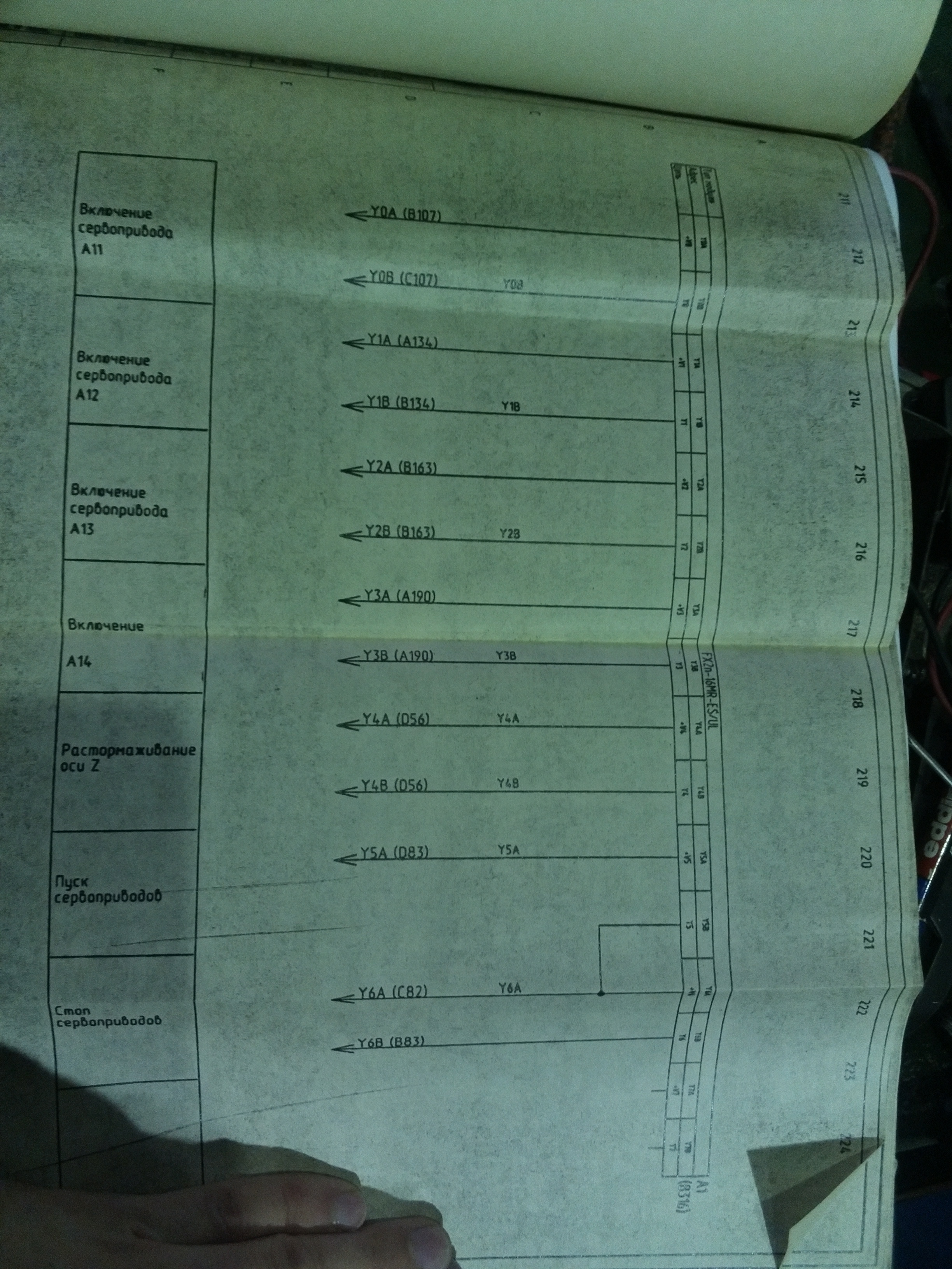

Urec
Сообщения: 403
Репутация: 92
Откуда: г.Москва
Re: Роутер МЗОР
Сообщение Urec »

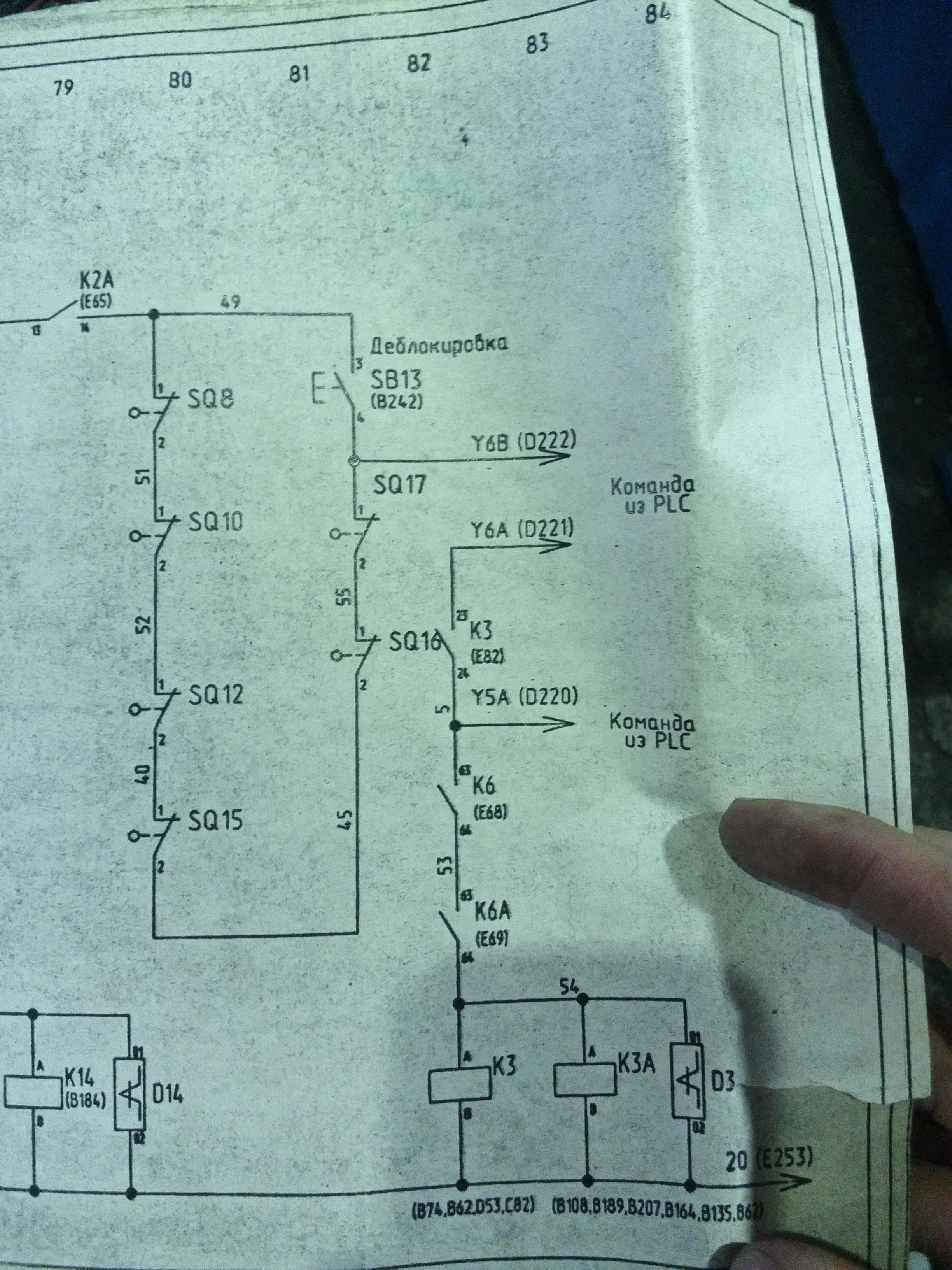

Вот фото всех блоков что не похожи на автомат и пускатель) вижу блоки входов выходов,питание и средненький черный видимо ПЛК
В розетку мы все подключили, панель оператора засветилась координатами и ошибками. Надеюсь что ПЛК умеет одновременную 3осевую интерполяцию и читает гкод. Иначе из дхф получать контуры для 2д фрезеровки это совсем грустно. Ну 2002год соглашение джексона-вэника перестало действовать)

Сообщения: 5886
Re: Роутер МЗОР
На первой - сервопак, дока на него если надо гуглится.

Получается станком управляет ПЛК в который залита прошивка которая управляет станком как стойка ЧПУ. Эта прошивка самописная вероятно
Re: Роутер МЗОР
Urec писал(а):Надеюсь что ПЛК умеет одновременную 3осевую интерполяцию и читает гкод
Чтобы не надеяться, а знать точно, на ПЛК находится мануал и изучается на что он способен. Некоторые ПЛК поддерживают Gcode и расписаны его возможности. Но скорее все придется менять ЧПУ.
Станок с подобными ПЛК Мицубиши был выпущен лет 5ть назад, работал коряво, Gcode не поддерживал. Мы выбросили эти ПЛК и поставили Mach3.

MR-J2S Rus.Book.pdf
(45.95 КБ) 202 скачивания
Судя по мануалу эти MR-J2S-200A по крайней мере аналогом управляются +-10В и выход энкодеров с сервопака есть.
Не хочется курочить его, вроде прилично собран.
Хочется в розеточку воткнуть и работать)
А по контроллеру- на нем прямо индикация для осей видна... серво Х серво У реди итд.. но только для двух.. ох эти станкостроители. почему нельзя везде ставить сразу линукс цнц.
И в добавок руководства оператора нет. Не ясно ничего
Сообщения: 2096
Re: Роутер МЗОР
на последней фотке похоже сам контроллер, мануал легко находится: https://www.elinc.ru/Downloads/Mitsubis ... GM-min.pdf

это позишн контроллер 2 осевой, к нему еще плата расширения для 3 оси, еше видно блок входов выходов, блок расширения входов 8 шт, блок выходов 8 шт и плк к которому подключена HMI панель

Короче настал клинч.
На сервах аларм AL E6 это значит на контакт EMG приходит сигнал аварийного отключения. Его надо сбросить. Сначала оказалась разорвана цепь авар ост, кнопка окислилась, я поправил. Далее включил цепи управления. Но на выходе ПЛК y6a по прежнему висит сигнал стоп приводов и маргает лампочка на ПЛК красная сверху справа. Есть у кого какие мысли?
IMG_20190321_172140.jpg (3353 просмотра) <a class='original' href='./download/file.php?id=159408&mode=view' target=_blank>Загрузить оригинал (3.92 МБ)</a>
IMG_20190321_170714.jpg (3353 просмотра) <a class='original' href='./download/file.php?id=159409&mode=view' target=_blank>Загрузить оригинал (2.39 МБ)</a>
IMG_20190321_170635.jpg (3353 просмотра) <a class='original' href='./download/file.php?id=159410&mode=view' target=_blank>Загрузить оригинал (2.95 МБ)</a>
IMG_20190321_170452.jpg (3353 просмотра) <a class='original' href='./download/file.php?id=159411&mode=view' target=_blank>Загрузить оригинал (2.64 МБ)</a>
IMG_20190321_170344.jpg (3353 просмотра) <a class='original' href='./download/file.php?id=159412&mode=view' target=_blank>Загрузить оригинал (2.59 МБ)</a>
IMG_20190321_170334.jpg (3353 просмотра) <a class='original' href='./download/file.php?id=159413&mode=view' target=_blank>Загрузить оригинал (2.79 МБ)</a>
ScrewDriver
Сообщения: 1866
Репутация: 498
Настоящее имя: Василий
Re: Роутер МЗОР
Сообщение ScrewDriver »
Вам же ПЛК по-русски даже пишет =)
Автоматы Q6, Q19, Q20, реле К1 в каком состоянии?

Автомат есть автомат) завтра прозвоню их, проверю чтобы под напряжением они были.
В контроллере ошибки эти с 12 года частично) можно этот список стереть как то?
Из документов у меня только схемы, завтра пройдусь по входам контроллера, на худой конец буду механически откручивать входы или подавать напряжение на них в надежде найти вход который даёт аларм, от этого плясать

Люди добрые) помогите кто чем может. Может есть специалисты по плк MITSUBISHI хотя здесь понимание ладдера в общем то требуется. подключился я по rs232 к панели MAC E300 и к плк
С панели прошивку скачать не удалось, версия ПО нужна более новая. А ПЛК свою программу выгрузил.
Включаю монитор входов выходов и смотрю ладдер.
Прикрепляю фото части с включенным монитором где включен выход Y06( стоп сервоприводов ) и не включен выход Y05 (пуск сервоприводов)
прикрепляю часть схемы с описанием выходов контроллеров и тем как эти выходы должны замкнуть пускатели K3 и K3a
Пытаюсь найти инструкции в ладдере M255 M256 M257 M258 чтобы понять откуда ноги растут, а в этой части ладдера их нет. Вероятно с панели или с позиционера они как то приходят в плк?
еще программа ругается на 1050 io config error
куда дальше копать?
и посмотрите лампочки на позиционере, все ли горит как надо? светятся красным LSF LSR по осям, это крайние концевики осей. DOG на позиционере 3 оси это тоже что то про поиск базисной точки.Но на них и питание не выходит с ПЛК пока авария не снимается видимо.
На панели оператора мигает последняя красная лампочка, ладдер с нее слить я не могу поэтому значение ее мне не ясно.
