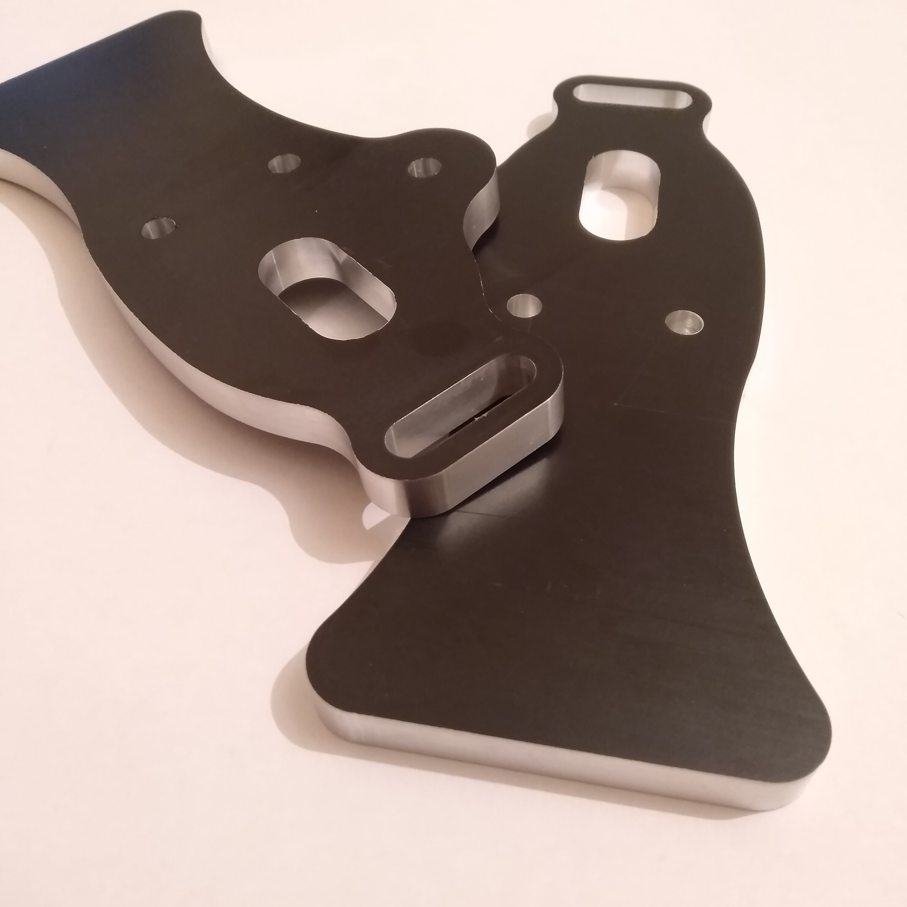

Чутка пошумел сегодня, рЭзультат.
IMG_20190219_230527_184.jpg (2940 просмотров) <a class='original' href='./download/file.php?id=157437&mode=view' target=_blank>Загрузить оригинал (29.84 КБ)</a>
IMG_20190219_230527_182.jpg (2940 просмотров) <a class='original' href='./download/file.php?id=157439&mode=view' target=_blank>Загрузить оригинал (35.48 КБ)</a>
IMG_20190219_230124.jpg (2940 просмотров) <a class='original' href='./download/file.php?id=157440&mode=view' target=_blank>Загрузить оригинал (359.49 КБ)</a>

полукруглую фаску фрезкой с обратным радиусом делал?
Сообщения: 4510
Re: Станок 600х400х150 мм
Сферой
