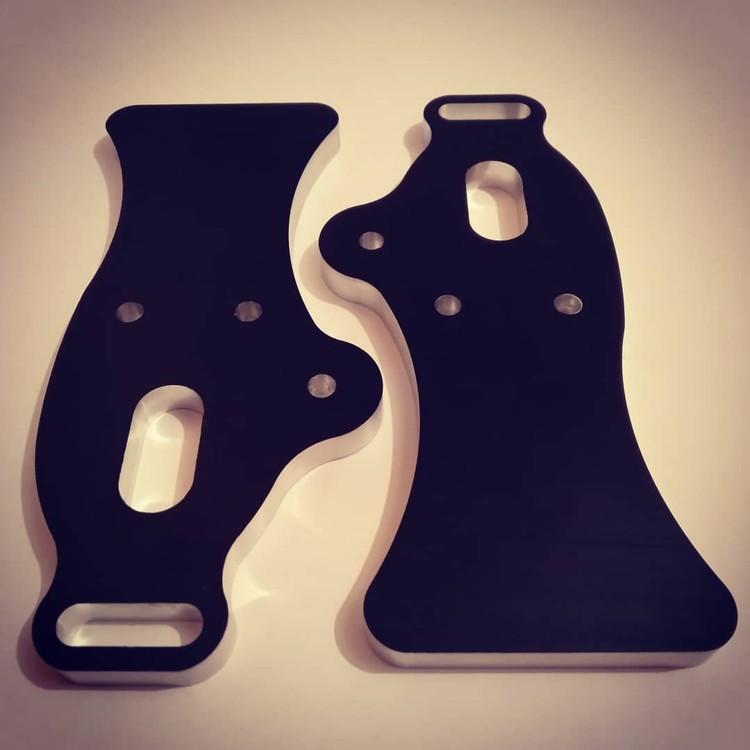

Сообщения: 4510
Re: Станок 600х400х150 мм
Развлекаюсь изо всех сил
IMG_20190226_140806.jpg (2885 просмотров) <a class='original' href='./download/file.php?id=157922&sid=25b8ae6cdaa963eb31b7ae35464039e4&mode=view' target=_blank>Загрузить оригинал (1.6 МБ)</a>
Umnik
Сообщения: 2563
Репутация: 2153
Настоящее имя: Георгий
Откуда: Калуга
Сообщение Umnik »
полукруглую фаску фрезкой с обратным радиусом делал?
Сообщения: 4510
Сферой

sima8520 писал(а):Развлекаюсь изо всех сил
Разведи акрил с фиолетовым красителем пищевым.) (Фиолетовый сильно ближе к чёрному в итоге будет, блеск самого люма оттеняет)
И залей надпись :) будет норм.
Сообщения: 4510
sivolap36 писал(а):Наверное осей, как я понимаю о них говорит master_70
если осей, то нет, всё как в мач3 вписал и работаю.
