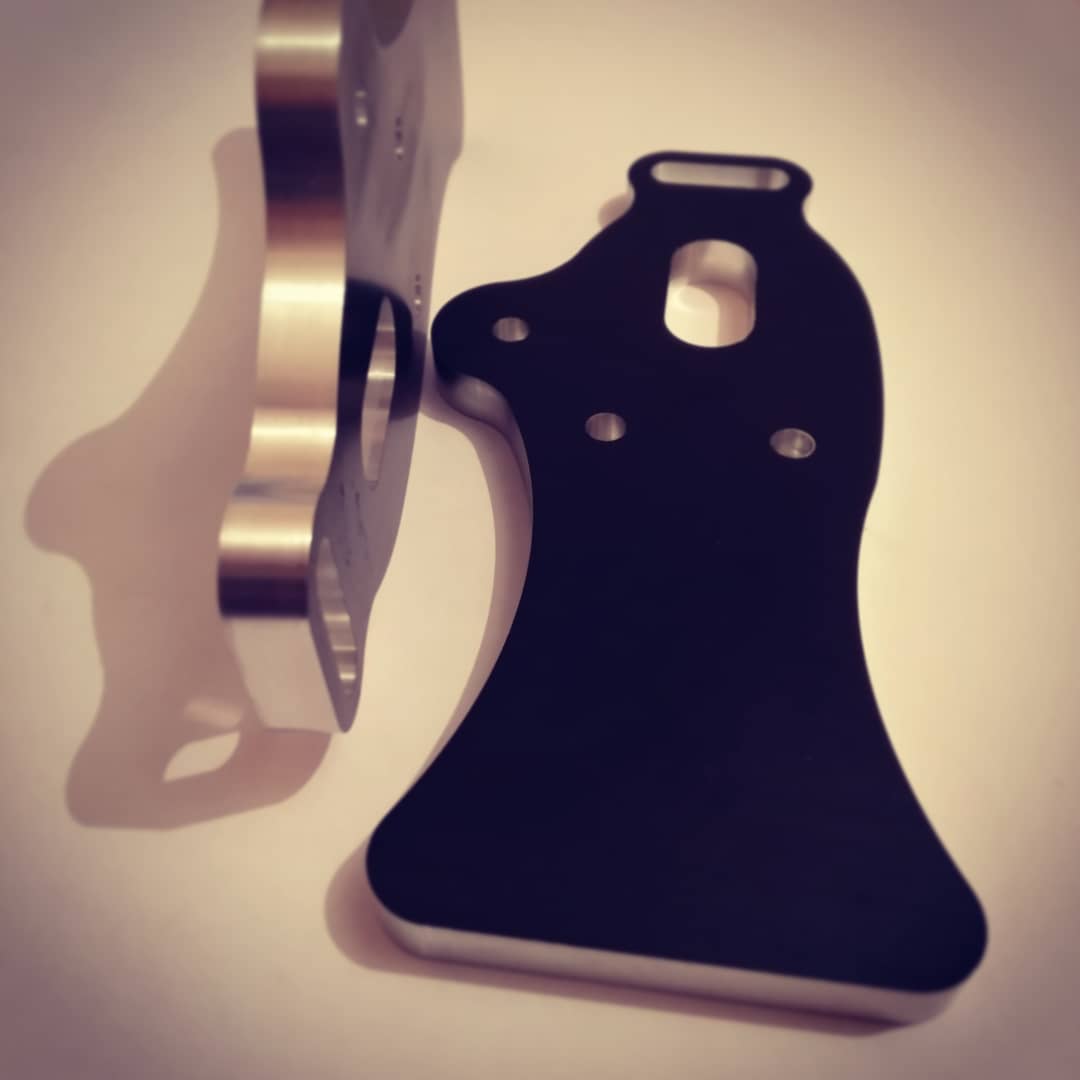

Развлекаюсь изо всех сил
IMG_20190226_140806.jpg (2709 просмотров) <a class='original' href='./download/file.php?id=157922&mode=view' target=_blank>Загрузить оригинал (1.6 МБ)</a>

полукруглую фаску фрезкой с обратным радиусом делал?
Сообщения: 4510
Re: Станок 600х400х150 мм
Сферой

sima8520 писал(а):Развлекаюсь изо всех сил
Разведи акрил с фиолетовым красителем пищевым.) (Фиолетовый сильно ближе к чёрному в итоге будет, блеск самого люма оттеняет)
И залей надпись :) будет норм.
